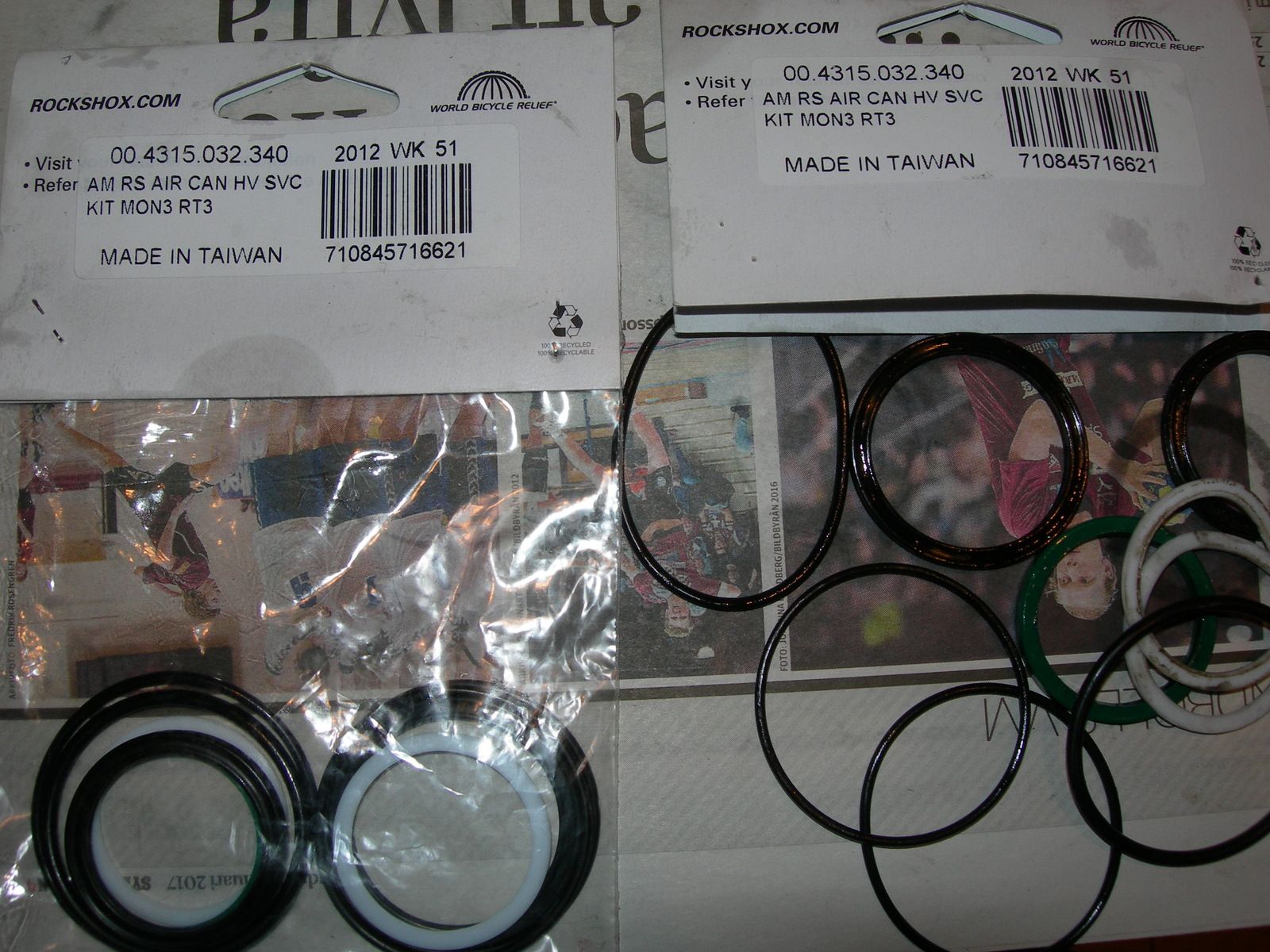

OK,
gör service på RS Monarch RT3, ska byta o-ringar mm för första gången (förra gången bara rengjort och smörjt), har köpt 2 st service-kit enligt spare-parts lista, se bild. Varför är det inte med en 'dust-wiper seal'??? Det är väl den som tar första 'smällen'? Köper man den löst?

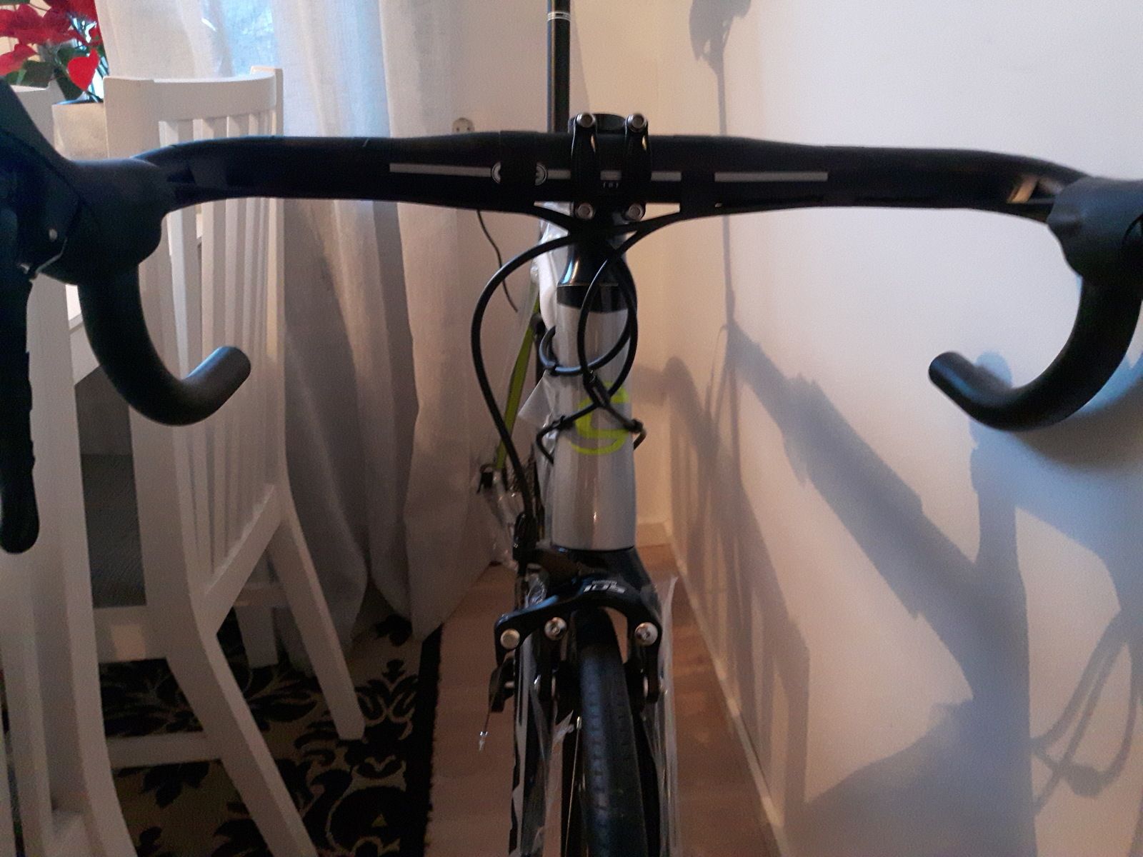

Här är en sämre bild som visar exakt hur det ser ut.
Höljena kommer ut ur reglagen med lite mellanrum. Som det är tejpat nu är den enligt mig logiska varianten. De gråa strecken som jag försökte tejpa efter syns lite om man tittar.
Visst kan jag tejpa dom mer tight i böjen allt. Det ska jag nog försöka med :)
Bromshöljet fram ser lite långt ut.
    204.3 KB · Besök: 28
Med några varv tejp till i böjen kan du nog få höljena att passa in i rännan snyggare. Sen tycker nog jag att åtminstone frambromsen verkar kunna klara lite kortare hölje (givet att du inte vill flytta upp styret).
Absolut, men det finns ingen "ränna" att följa. Ska väl tilläggas att den har stått halvtejpad sen igår så dom har rört lite på sig.
Egentligen vill jag nog ha dom gå här under men då blir alla höljen helt plötsligt lite för långa känns det som.

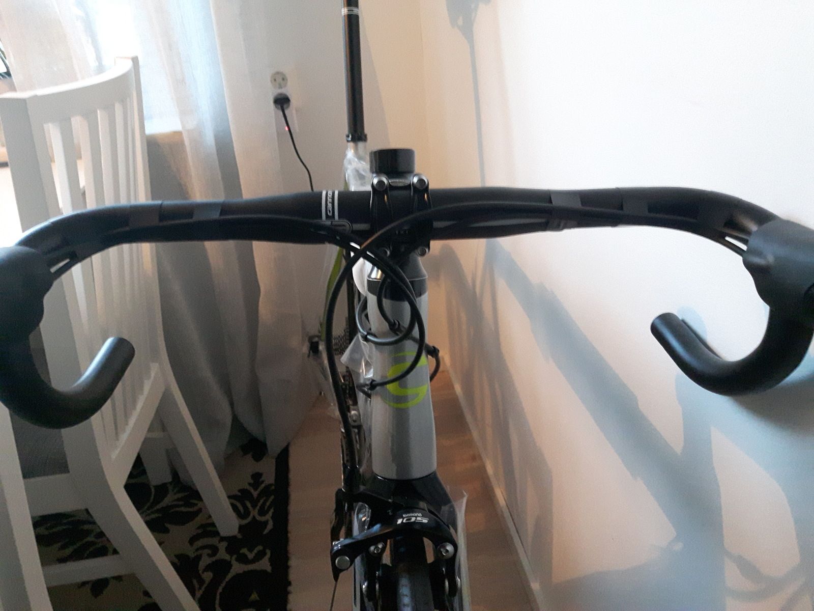

Ah, stämmer inga rännor. Det var ett tag sen jag lindade om mitt C3-styre. Då tycker jag det blir skönast om höljena hamnar centrerat frampå den runda delen (så det blir lätt oval form med lindan på). BTW Du vill troligen inte ha linda upp på biten där styret tjockar ut mot 31.8 mm så inte heller tejpa höljena där (avsluta på högersidan ungefär där vägguttaget skymtar i bakgrunden).
NLC sa:
Jag försöker följa de gråa linjerna istället, det blir bättre med höljena då det "sväljer" lite till, och verkar vara vanligaste sättet.
Tejpen längst in är mest för att "hålla styr" på höljena så jag var helt inne på metoden du tänkte. Nu ska jag tejpa en gång till sen åker lindan på (om jag lyckas). Tack för hjälpen!
NickPick sa:
NLC sa:
Jag hade kollat på dragningen till växlar och bakbromsen runt styrhuvudet.
Om den fortsatta kabeldragningen tillåter det så blir det både snyggare och mindre skav på styrhuvudet om bakväxel/broms går på vänster sida om styrhuvudet och framväxel på höger sida.
Se upp att du inte fäster höljena för långt ner på toppen av styret. Det kan göra att man får en ganska hård kant mitt på tumleden/benet när man håller runt toppen, exempelvis vid klättring eller pavékörning (om det nu är något man gör sådär till husbehov)

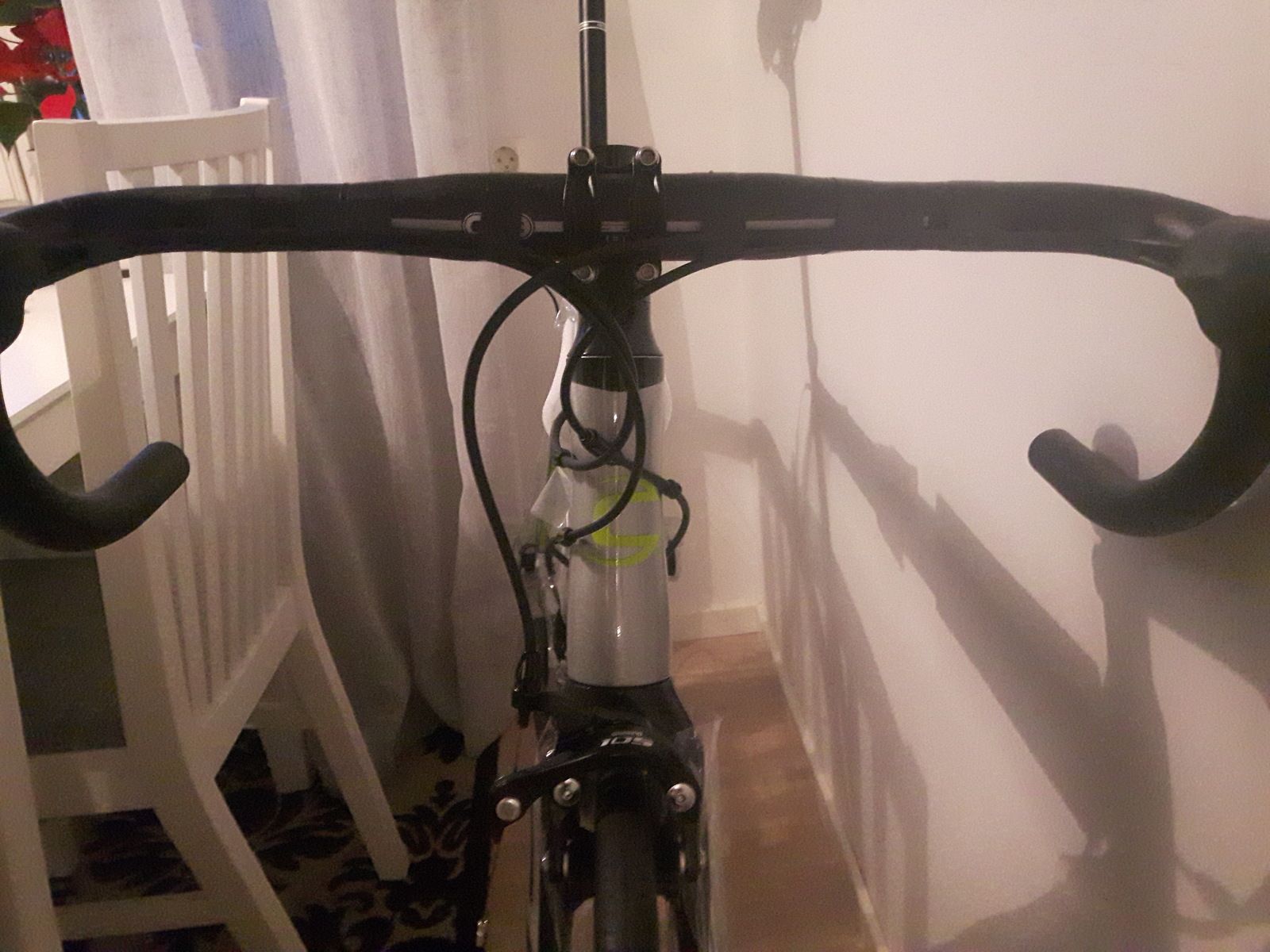

Tack för tipsen. Det får bli ungefär såhär.
Nu ska jag bara vela tillräckligt för att börja tejpa.
    214.9 KB · Besök: 31
NickPick sa:
...ner - in - upp - ut - ner - in -upp- ut... :-)
[Vi vill inte se en efterbild med lindan åt samma håll...]
Sen om man väljer att vända över reglagen eller inte är en smaksak.
(Och det blir så mer eller mindre automagiskt med ett slag insidan reglaget.)

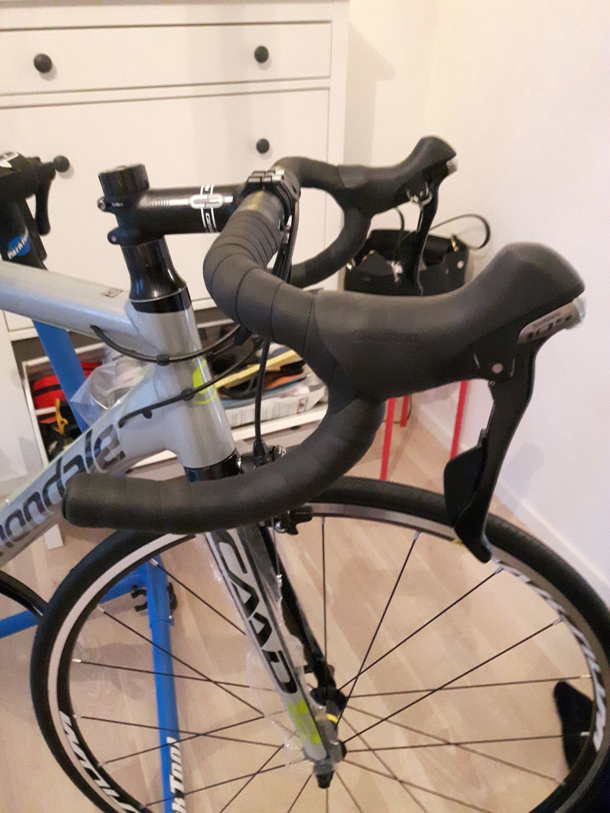

Så blev det.
Metod nummer tre i parktools video var väl vad jag försökte använda mig av. Det blev ytterst små "kilar" på var sida styret. Den där lilla lösa delen mer smart placerad hade nog kunnat avhjälpa det.
Jaja. Så fick det bli den här gången :) godkänt?
Finns det någon bra metod som vänder lindan efter reglaget? Utan att det blir tjockt lindat.
    255.5 KB · Besök: 36
NickPick sa:
Jo.
Linda nära reglaget under, nära reglaget över och sedan följa insidan reglaget och gå nära under och sedan snurra på så kommer det ha vänt riktning. Man får kika så man inte råkar visa något av styret på utsidan, men det brukar gå bra.
[Det finns med här
, efter 6 minuters tjôt, men jag brukar gå uppifrån och ner på insidan (blir lite bulligare då, men inte som en åtta). Om jag nu tänker på det när jag snurrar på (ge det fifty-fifty i odds :-) ). Kan inte påstå att håller på toppen så mycket och hårt så det gör någon skillnad :-) ]
