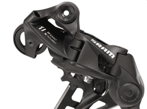

emmer sa:
Står det Exact Actuation på den så gör den det.
Står det X-Actuation på den så gör den inte det.
Jag är i det närmaste bombsäker på att det står X-Actuation på den.
Du har rätt.

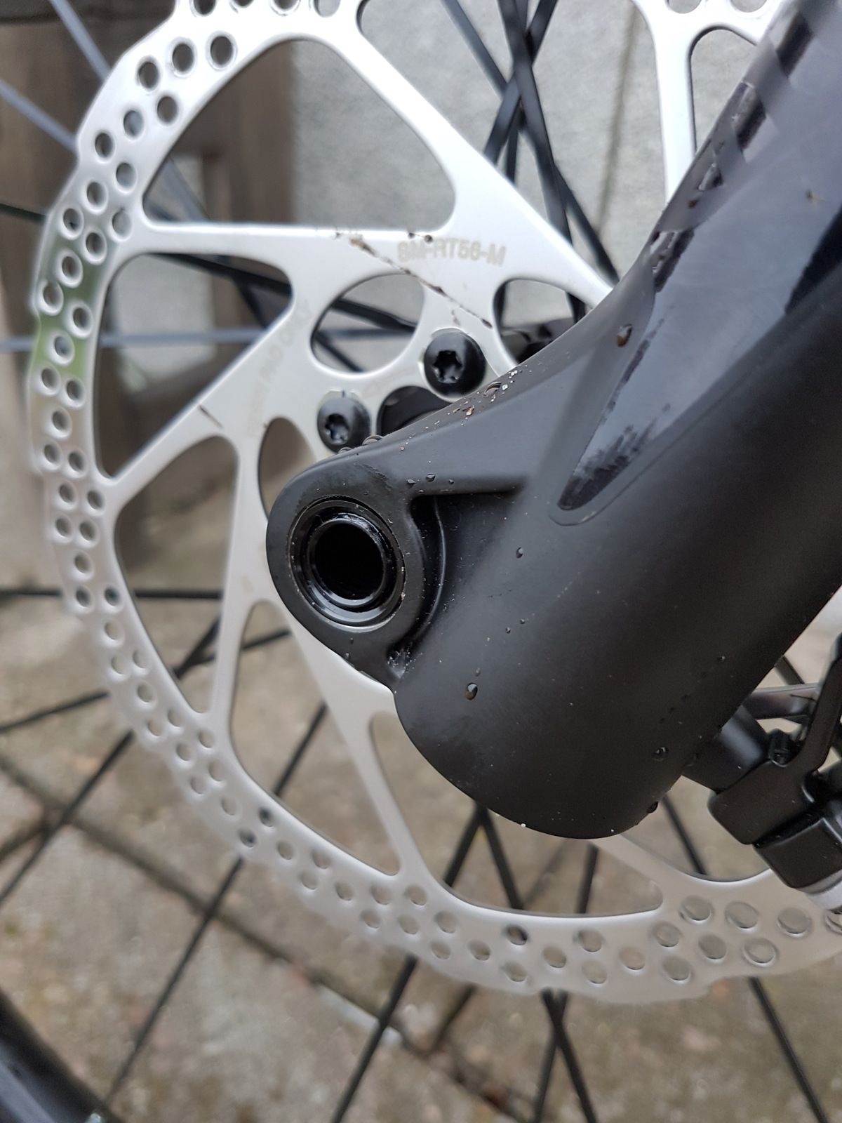

Första gången jag bekantar mig med genomgående axel (till Reba RL). Vet inte om en bit har försvunnit i lådan eller om det faktiskt ska vara öppet i andra änden?
En ev plugg finns inte så vart fasen köper man det isf?
    185.7 KB · Besök: 131
Trengil sa:
Mina är öppna som din.

Är det inte problem med skit som letar sig in? Eller är det bara att spola ur? :)

Aldrig funderat på det ens :p
