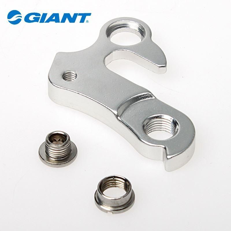

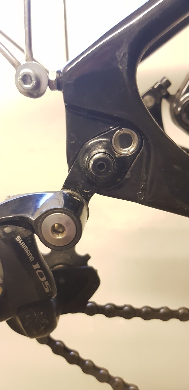

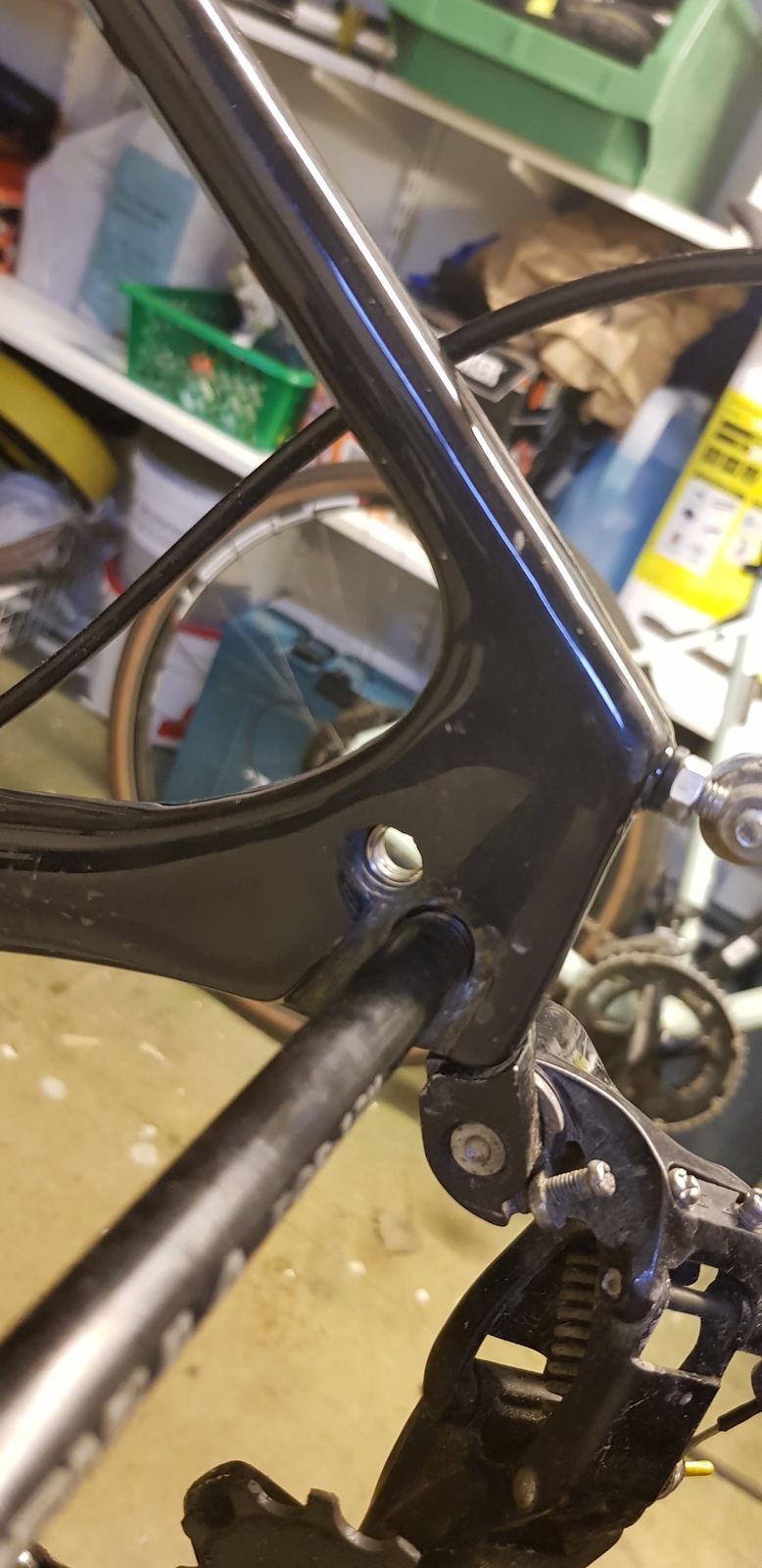

Jag har tappat en skruv...
jag har en kolfiberram och bakväxeln sitter på ett växelöra som hålls på plats av bakaxeln och en "skruv" (det ser ut som en klingbult), den yttre finns kvar men den inre har gängats loss och försvunnit.
Var får man tag på en sån? är den ramspecifik eller finns det nån universalvariant tro?
det ser likt ut den här som jag hittade på nätet:
den med utvändig gänga är jag alltså på jakt efter, nån som har tips var man kan köpa en sån?

Stewe sa:
jag har en kolfiberram och bakväxeln sitter på en platta som hålls på plats av bakaxeln och en "skruv" (det ser ut som en klingbult), den yttre finns kvar men den inre har gängats loss och försvunnit.
Det finns lite att välja på. Närmare 450stycken i dagsläget.
marr sa:
Ser det ut som en klingbult, så är det kanske det. Har du någon över du kan testa med?
Jo jag gjorde det, och det funkade ok, men jag är lite tveksam till hur pass bra skallen passade mot anliggningsytan på insidan.
kände kanske att det blir bäst med rätt grejor

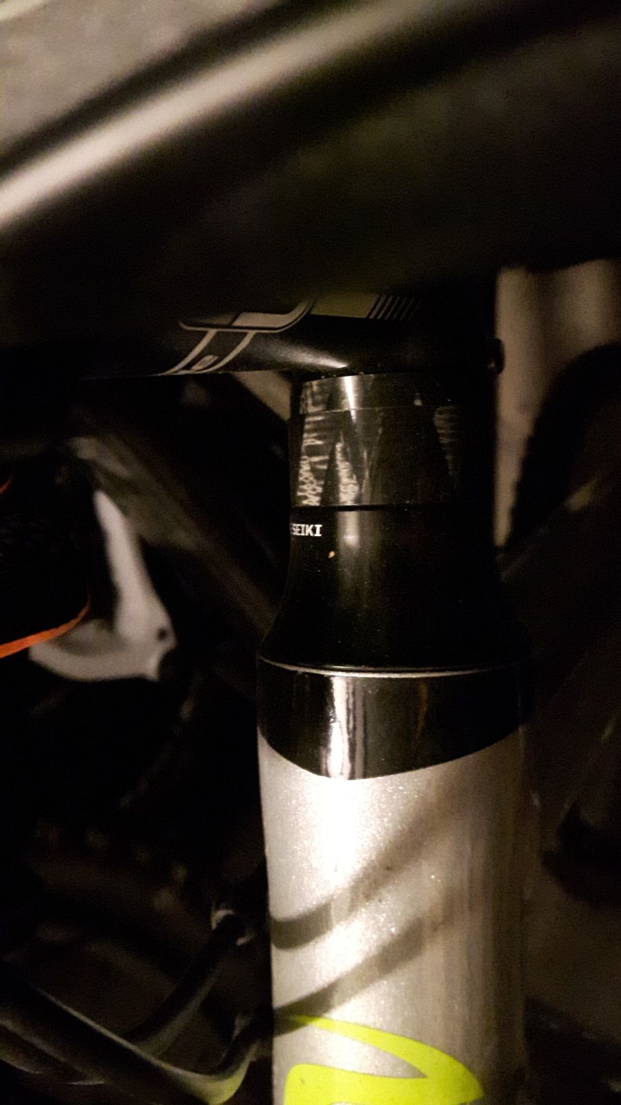

Räknar cannondale in den här 45mm spacern I en caad12 i 56?
Säkert inte, men vad är isåfall vitsen med den...?
Ska köpa cykel med bättre stackhöjd är det tänkt.
    143.4 KB · Besök: 117
Henrik_E sa:
Förstår inte riktigt vad ens benlängds har med saken att göra.
Skillnaden i drop kan skilja avsevärt beroende på om man har taxben eller långa ben.
Generellt sett så anpassas cykeln efter kroppen och inte tvärtom,tänkte jag :)
Frågan är om cannondale tagit den r fula konan med i beräkningen eller inte. Hinner inte mäta själv förrän på fredag.
