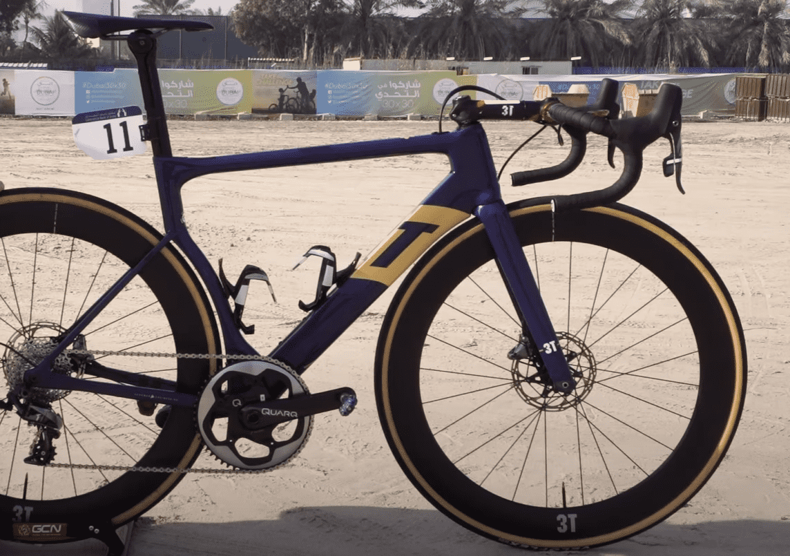

Ryder Hesjedal körde i alla fall med 140 mm stam - 17 grader

Länka gärna till en bild på ett proffs i nutid som kör med en stam på 150mm på en uci tävling.
Och när han ändå är i farten kan han "amatörexperten" ju länka till något proffs som kör med H2-geometri...
Amatörcykel:
Det finns dyra bra komfortcyklar oxå (H2), men vad begriper en "canyon-sixten" sig på sådant.
Nada, intet, tji.
Han kan bara posta bilder och diagram och annat som bedöms som modernt i det sixtinska hemmet.

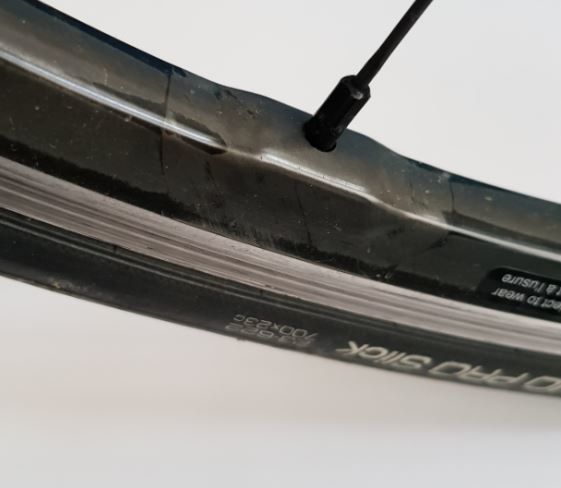

Har inte använt min cykel på typ 2 år och skulle börja fixa den fin, tyckte fälgarna såg dammiga ut men insåg att det inte var damm.
Fälgarna är Shimano RS80 C24, och det är kolfibern som ser konstig ut.. jag minns inte om de såg ut sådär förr i tiden, eller om det är något som blivit med tiden!?.
Ska det se ut så, eller är det något fel på fälgarna?
    28.5 KB · Besök: 103
emmer sa:
Menar du att det ser ut som om aluminiumstommen och kolfiberförstärkningen ser ut att släppa från varandra?
:D ingen aning! Jag menade själva svarta kolfibern är grå på vissa ställen (såg dammigt ut) och att den är svart på andra.
Men ser det ut som alustommen släppt alltså?

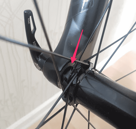

Ska det se ut såhär när jag spänt fast ett boost-framhjul med 15mm axel i en RS-Lyrik-gaffel. Ska inte end-caps vila mot urtaget i dropoutsen i gaffeln? Min första tanke va att det ska vara en 20mm axel, men icke. Den är för 15mm.
