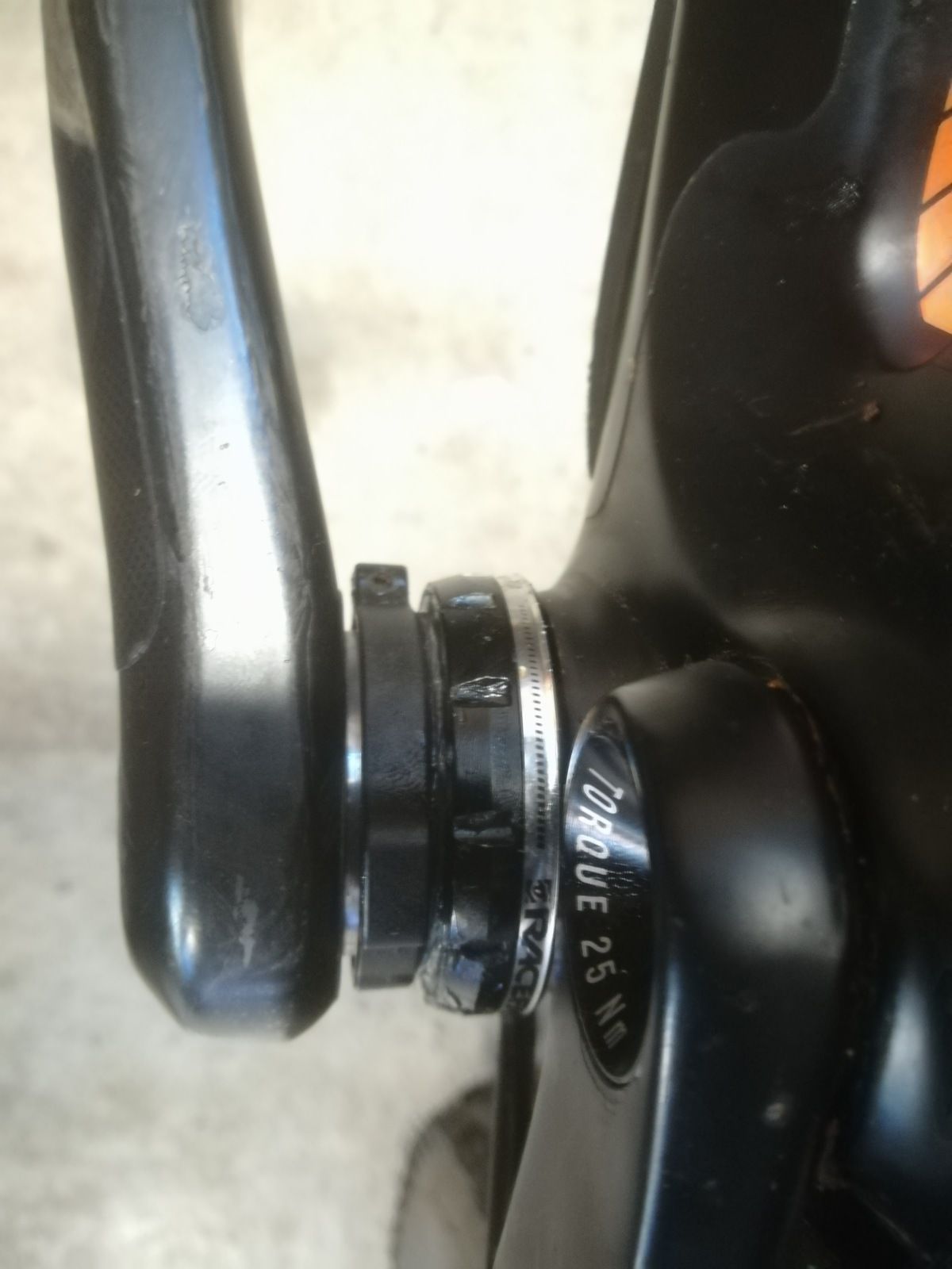

Den där plastringen, ska den vara mot vevlagret? Jag hoppas på det och att det är just den som gör att spelet mellan vevarmarna försvinner...

Så långt är jag oxå med, men vad betyder det? Ska den dras mot lagret eller vevarmen? Och är spelet normalt innan man drar åt den?

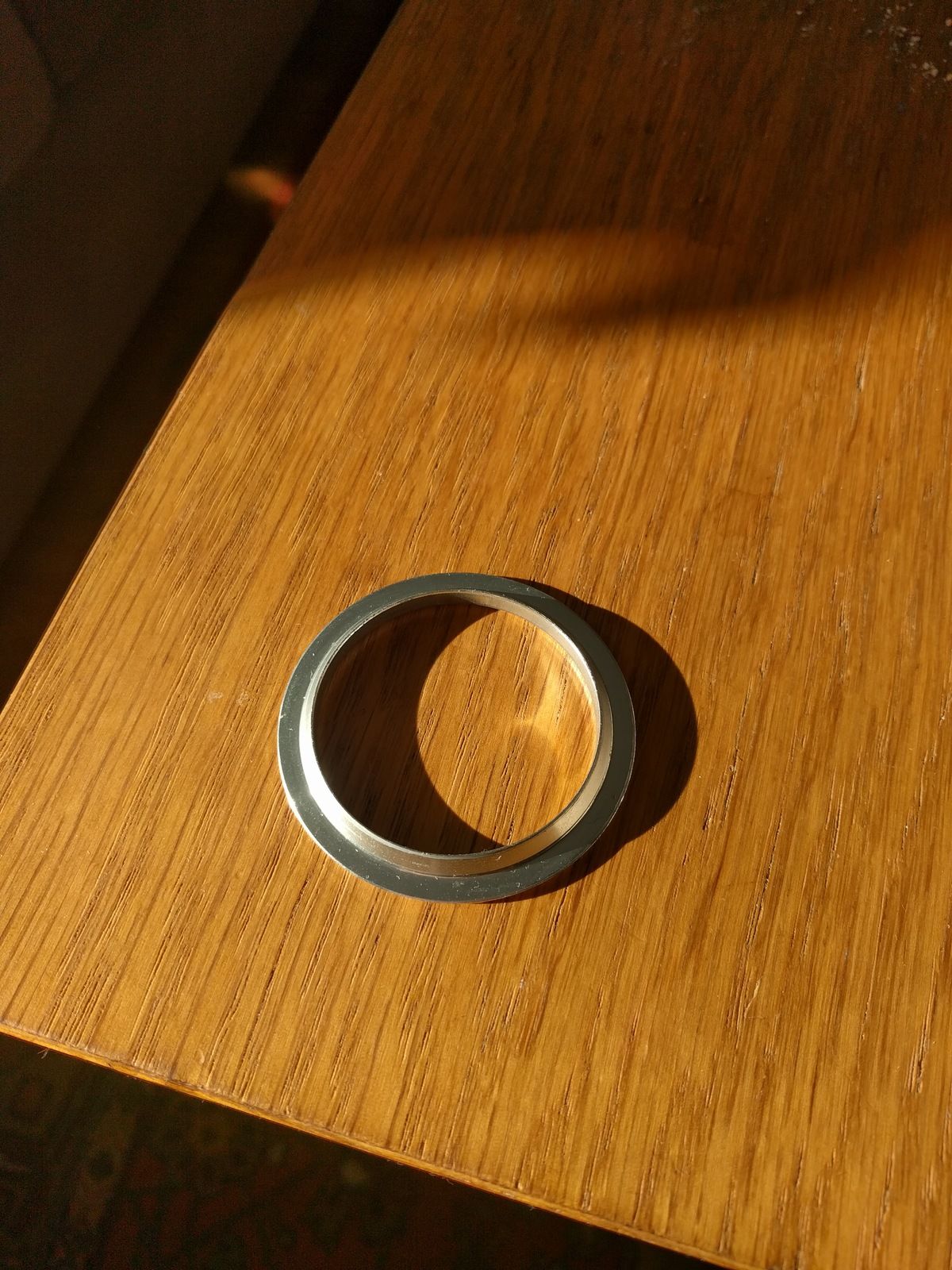

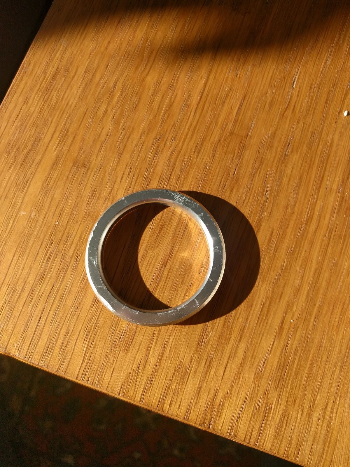

Knackade bort min lagerbana från den gamla gaffeln. Ovansidan ser ju bra ut. Men under sidan fick ju smaka på lite våld.
Det ska väl inte vara någon fara att trycka på den på den nya?
Majkel sa:
Mot lagret.
Maakus sa:
Är det stora grader så dra bort dom med en fil eller lite sandpapper.
(Ser ut att vara två á tre ställen...)
Ser ny ut efter att jag gick loss med allt ner till 8000 pappret.
Tack farbror emmer!
