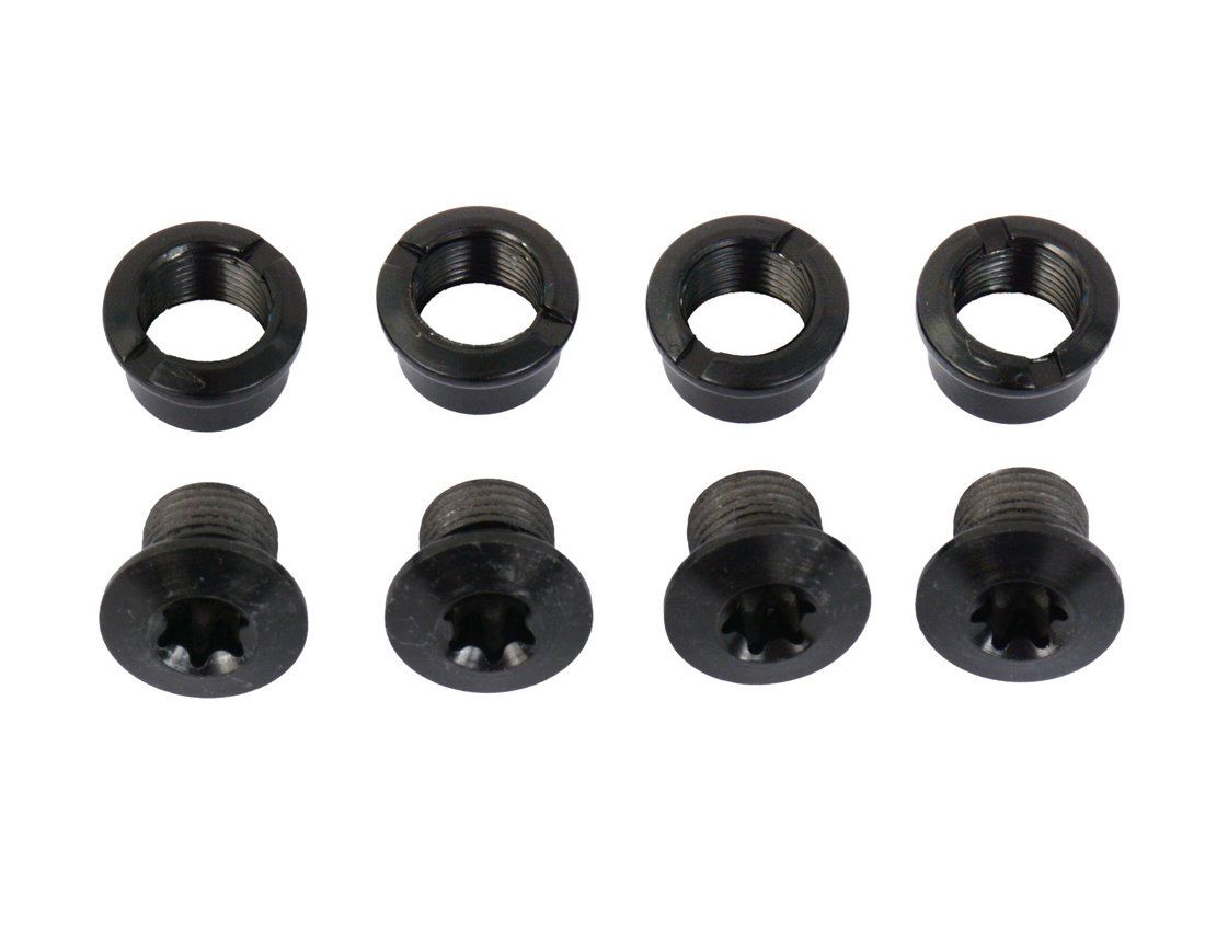

Var kan man hitta drevbult MED mutter?
Behöver 4 stycken korta M7 korta för singeldrev.
