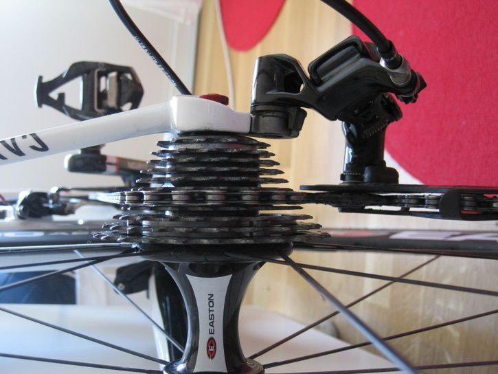

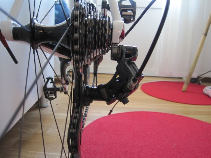

e det inte växelörat som e snett?
    70.7 KB · Besök: 40
Det är drivlinan som är skitig :-) Fråga Skogling hur man får lite ståndmässig puts på grejerna så ska du se att det växlar bättre.
det är inte växlingen jag har problem med utan att bakväxelns cage sluttar innåt och touchar ekrarna vid största klingan bak.
    66.9 KB · Besök: 37
Den ser lite sne ut, ser ut att "luta" inåt hjulet. Du har ju redan beställt ett nytt öra från Canyon såg jag så hoppas det löser sig med det.
Själv är jag pinsamt dålig på växeljustering så ingen hjälp direkt från mig.
Ja om man ser till hur "snett" växelörat är så är det på en höft lika mycket som tar i ekrarna på den Övre cagen. Den nedre tar inte i alls.
Växelörat är vridet och kassetten skitig.
