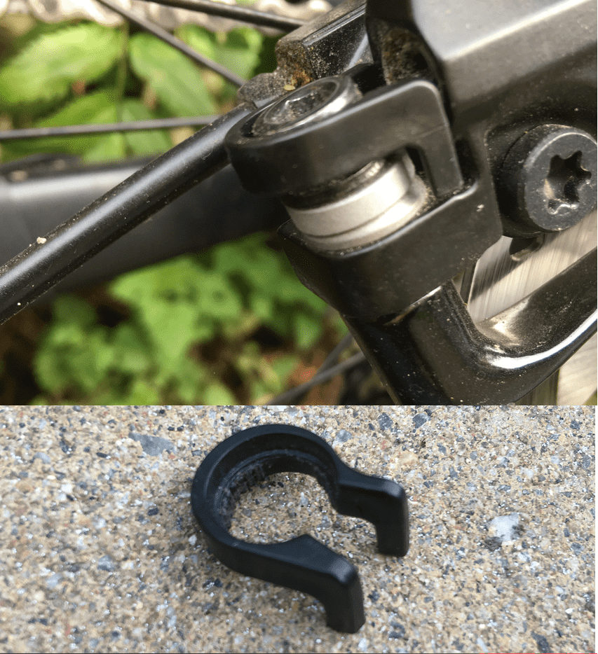

Runt främre insexskruven på bakre bromsoket på min scott spark sitter det en svart liten fjantig plastring (se bild). Vad är den bra för ?
    402.2 KB · Besök: 236

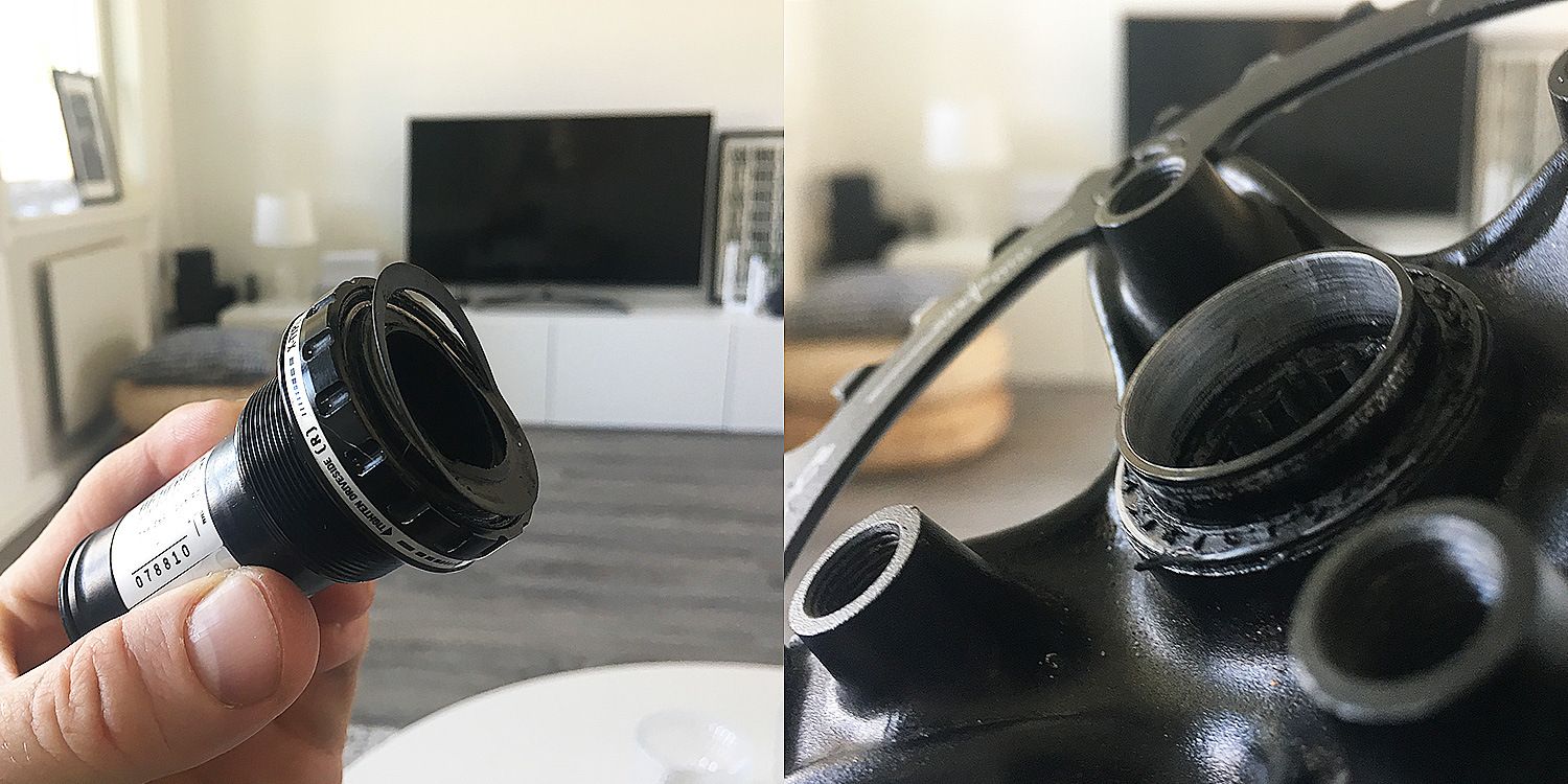

Av vad jag antar var en felaktig installation av vevlagret, möttes jag av detta igår kväll då jag drog av vevarmarna för att undersöka ett ljud. Någorlunda övertygad om att jag misslyckats med antalet spacers vid installationen. Är ett RaceFace Ride vevparti med medföljande vevlager, X-Type Race XC, som jag jag nu behöver byta. Problemet är bara att jag inte hittar ett likadant någonstans (hittar ett "Team XC" men i silver – vill ha ett svart).
Frågan är nu: vad ska jag köpa för vevlager istället?
Behöver ett gängat med 73mm bredd – skulle ett Shimano XTR BB93 fungera?

jockehallgren sa:
Är man en kass hobbymekaniker så får man väl be om hjälp helt enkelt.

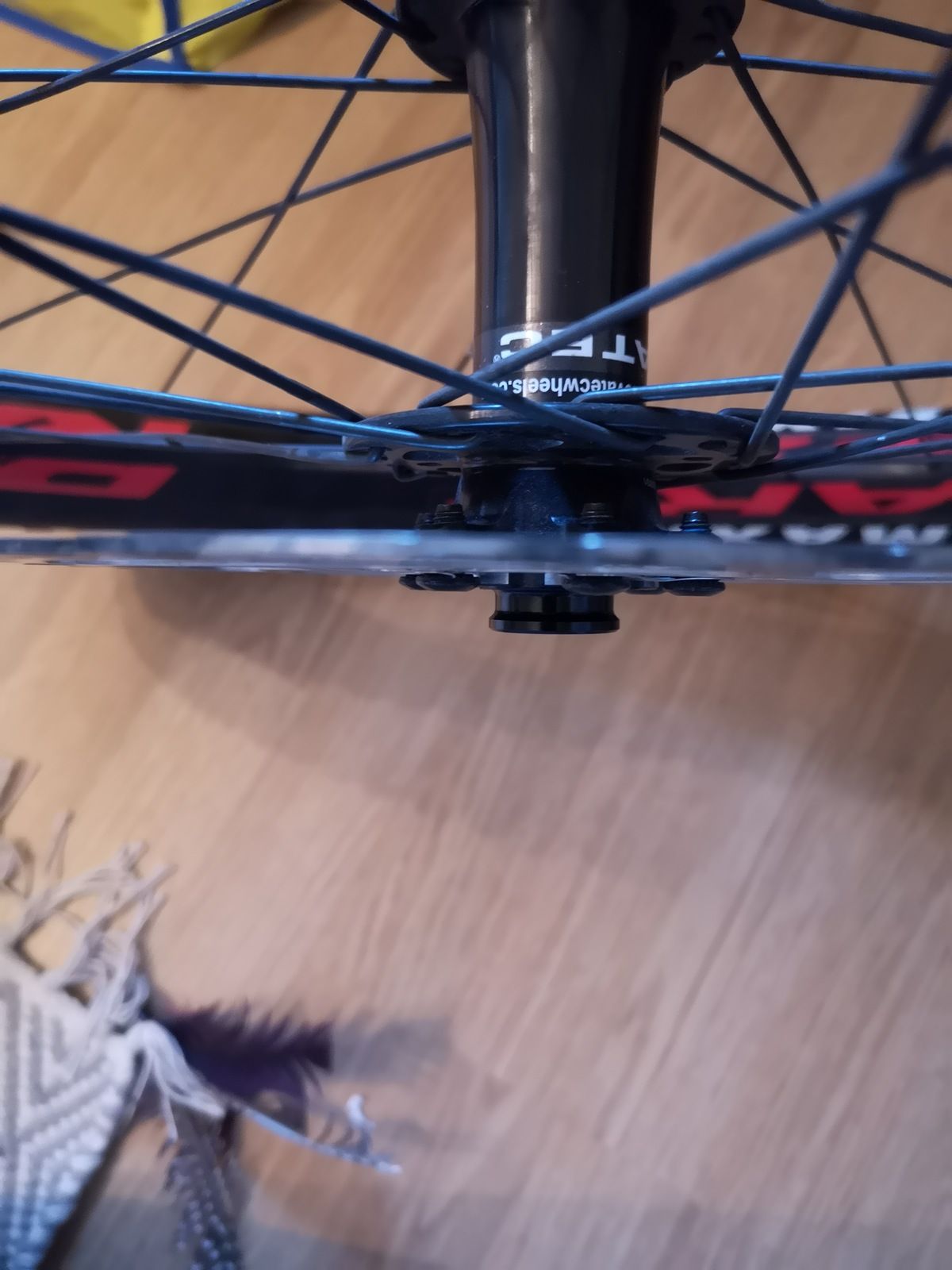

Har sprillans (nästan) nya Revelationgaffeln inne på garantiärende så cykeln står halvt isärskruvad i vardagsrummet. Jag har koll på allt förutom en sak som enligt mig känns fel men som kanske är fullt normal. Slänger därför ut frågan här innan jag vänder mig till Wiggle återigen.
Ska det vara ett spel på 2-3 mm i både "in och ut" och "upp och ner" i yttre delen av lagren på framhjulet?
Det är precis samma spel på båda sidor och jag har inte märkt av någonting när jag har cyklat.
Det är ett Novatec boostnav, original på Vitus Sentier VRX. Det gäller den delen som sticker ut utanför skivan i bild.
    165.6 KB · Besök: 205
jonathansvi sa:
Ja, helt normalt. När axeln dras åt så kommer ändhylsorna att sitta fast. Dom är där för att agera som distanser.
BjornR sa:
emmer sa:
BjornR sa:
jonathansvi sa:
Ja, helt normalt.
Om det är 15-axel är det normalt. Är det 12-axel är det knas.
I detta fall är det 15mm så frågeställaren behöver inte vara rädd.
Tackar! Misstänkte att det var något sådant men utan koll på hur det ska vara så är glapp sällan någonting positivt.
Tack för hjälpen!
jockehallgren sa:
Shimano Hollowtech ska passa med raceface. https://singletrackworld.com/forum/topic/raceface-cranks-hollowtech-bb
Själv tycker jag XTR lagret är lite fult eftersom det är mindre än SLX lagret. Men 10 minuter efter installation hade jag glömt det fram till jag skrev detta inlägg...

Octagon sa:
jockehallgren sa:
Tack, hittade även själv ett svar begravt i FAQn på CRC:
"RaceFace use the X-type/ EXI interface, which is a clone of the popular Shimano Hollowtech II system."
När jag känner mig rikare kanske man fläskar på med ett Hope istället.
