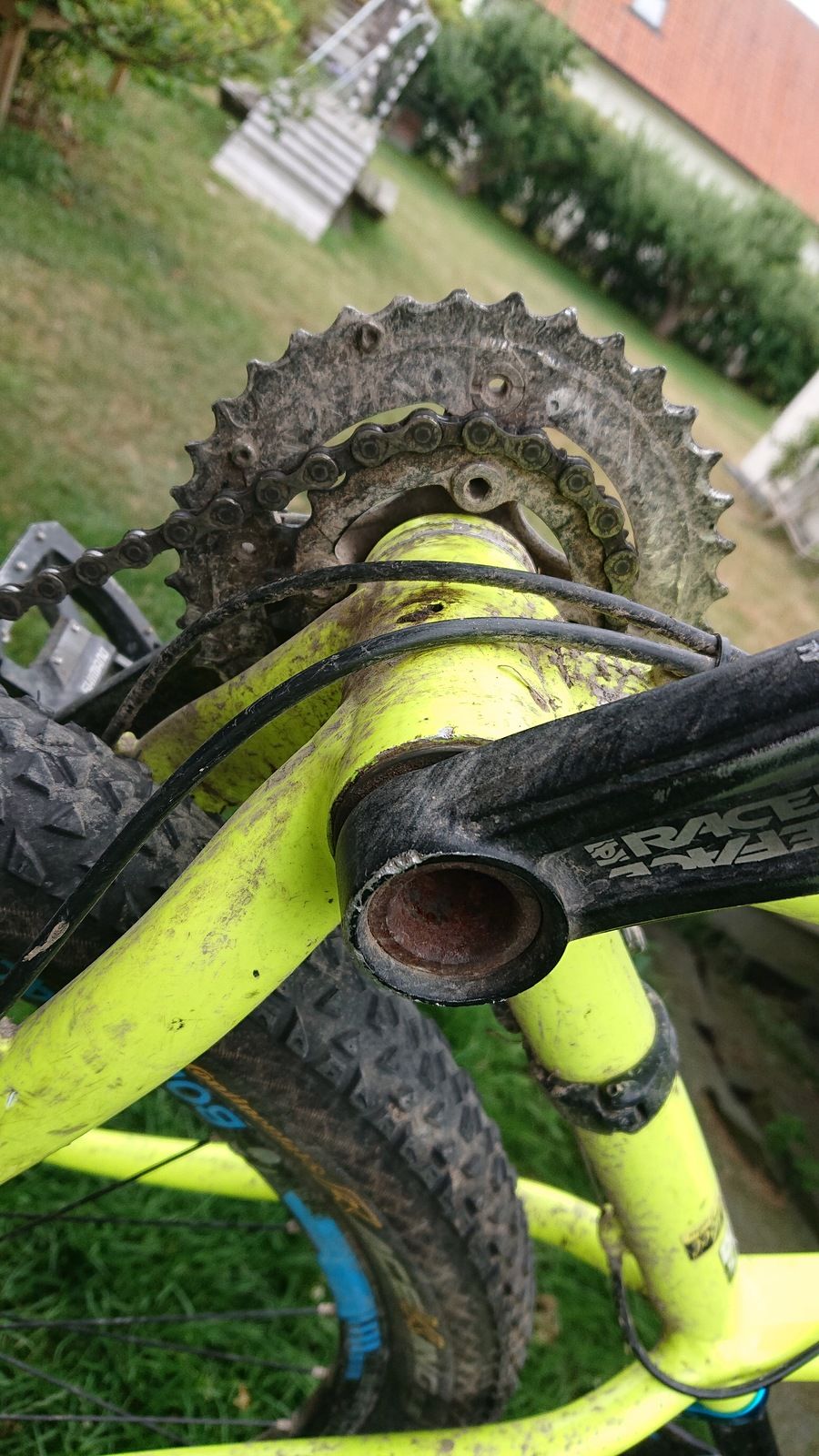

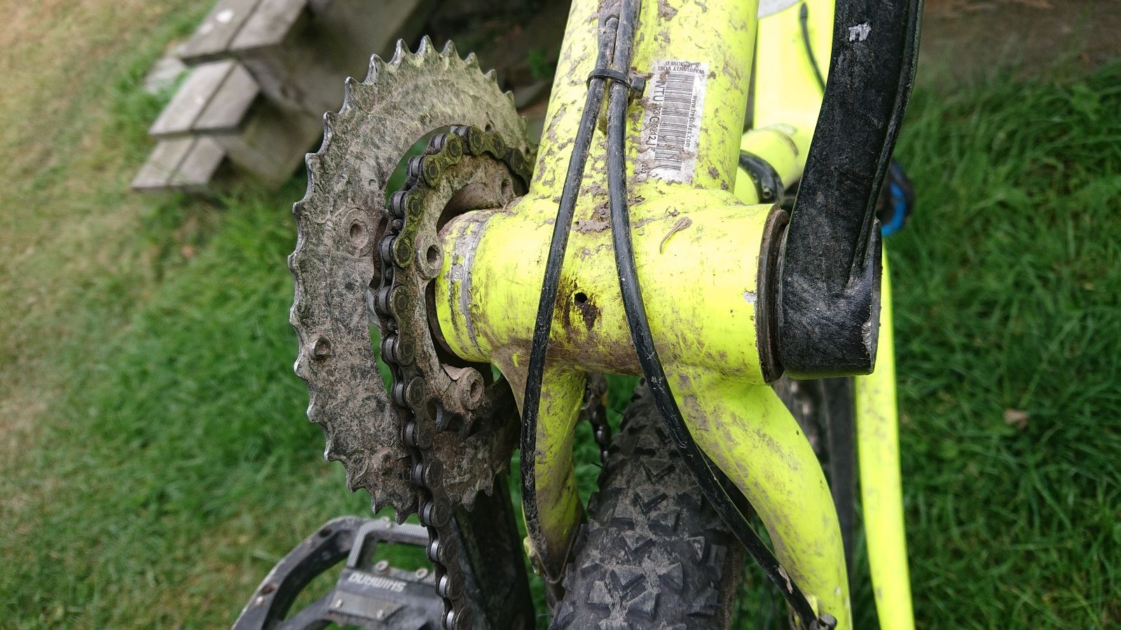

Grabbens Trek Super fly måste fixas. Jag tänkte byta vevlager och kanske byta till singelklinga. Vad måste jag tänka på?

NLC: Jo, det är hög tid att byta kransar. Det är inte konstigt att sonen klagar på att kedjan kuggar över.
Classe75: Kul att damma av skolfranskan, men jag lyckas inte lista ut vad det är för vevlager och vevparti...

Sajo sa:
/Sajo
Vevpartiet är Race Face Rider Hollowtech. Har för mig att det är pressfit på vevlagret (är på den lagstadgade semestern).
Har satt singelklinga på min. Mätte upp BCD och köpte en NW-klinga till det befintliga vevpartiet. Insåg sedan att mina ben inte räckte till med en 11-36 bakkassett, så den fick också bytas till en med 42 som lägsta efter att tag.
