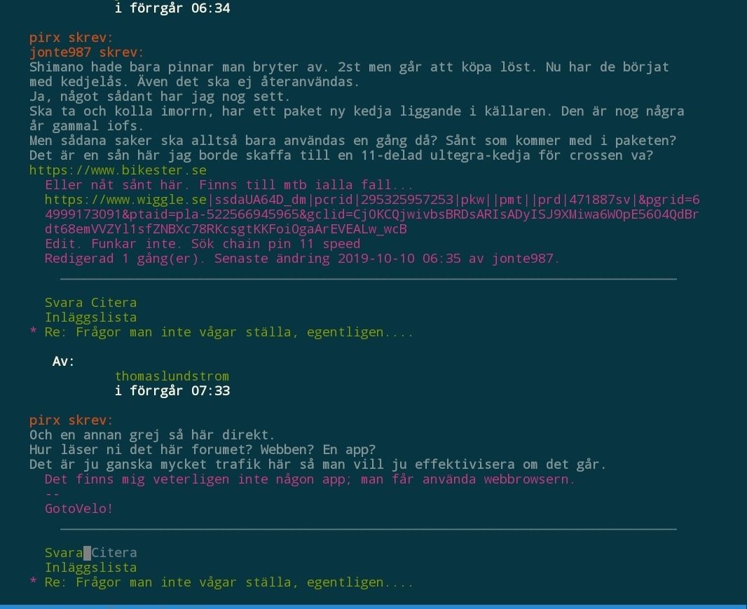

Hur läser ni det här forumet? Webben? En app?
Det är ju ganska mycket trafik här så man vill ju effektivisera om det går.

pirx sa:
Och en annan grej så här direkt.
"Appen" Lynx är bra.
    96.7 KB · Besök: 182
Cool. Lynx har jag kört i telnet en gång i tiden.

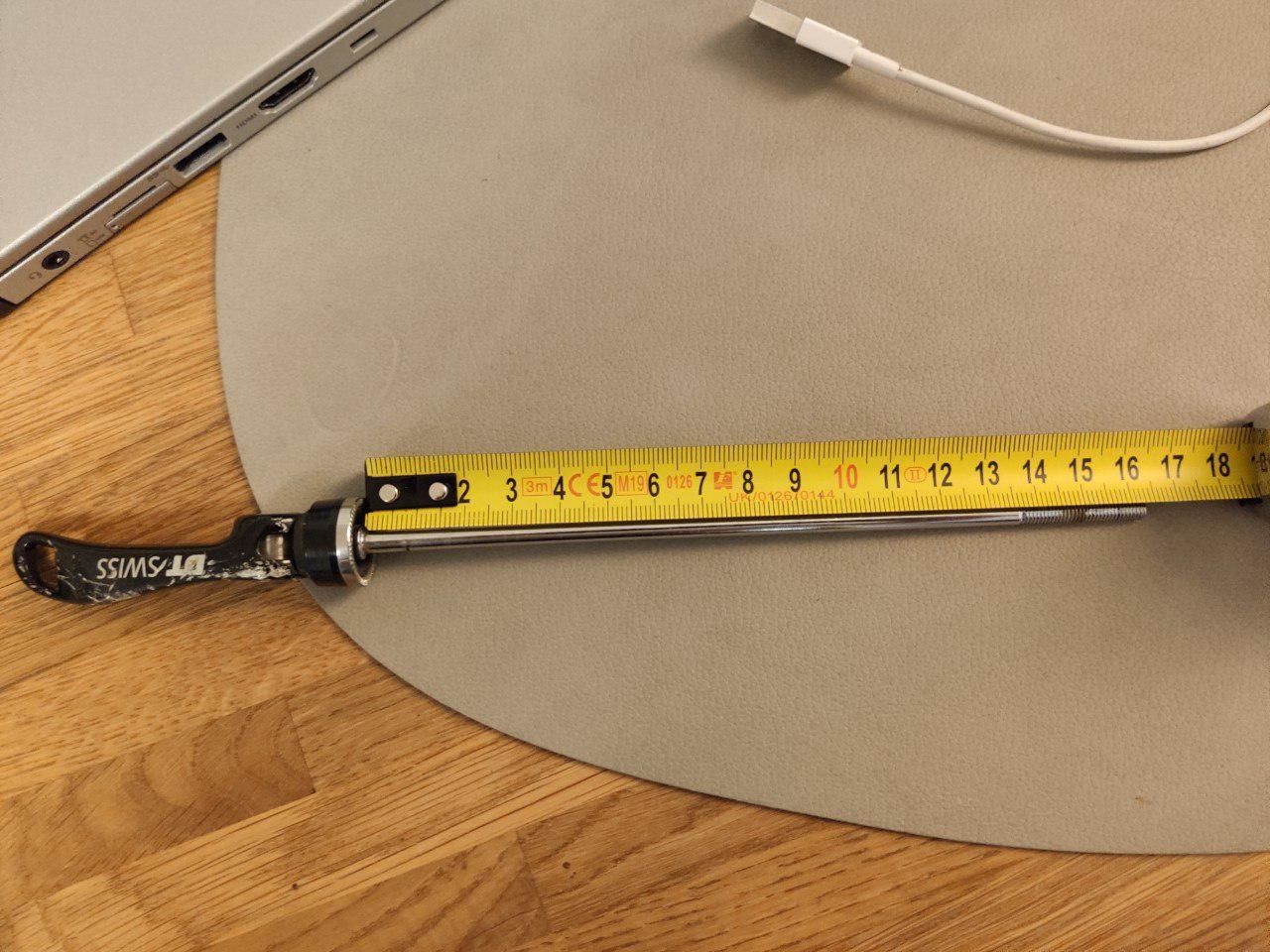

thefnatte sa:
Hur lång är denna? Är en Thru Axel till min 2016 Giant Anthem. Syns inte på bilden, men den har blivit böjd och jag vill byta.
Diameter är 5 mm.
Kan det vara en sådan? 145mm är dock inget mått som går att mäta exakt här..
https://www.bikester.se/dt-swiss-rws-mtb-road-stahl-5-145mm-mit-alu-hebel-svart-silver-711493.html
Enligt denna sida finns de i x antal olika längder:

Här finns lite matnyttig info, även om texten har några år på nacken borde principen stämma.
https://sheldonbrown.com/skewers.html

Rattnalle sa:
En helt vanlig Quick release ser det ut som. Shimanos är bra.
Som redan påpekats är det inte en "thru axle" utan "QR skewer". På DT Swiss länken har du en rad som heter "BUILT-IN DIMENSION" som ska motsvara gaffelbredden (OLD / overlocknut distance) vilket i ditt fall är 135 mm. Det finns en uppsjö att välja på i olika prisklasser, material och utseende men jag instämmer i Rattnalles enkla svar: Shimanos är bra.
