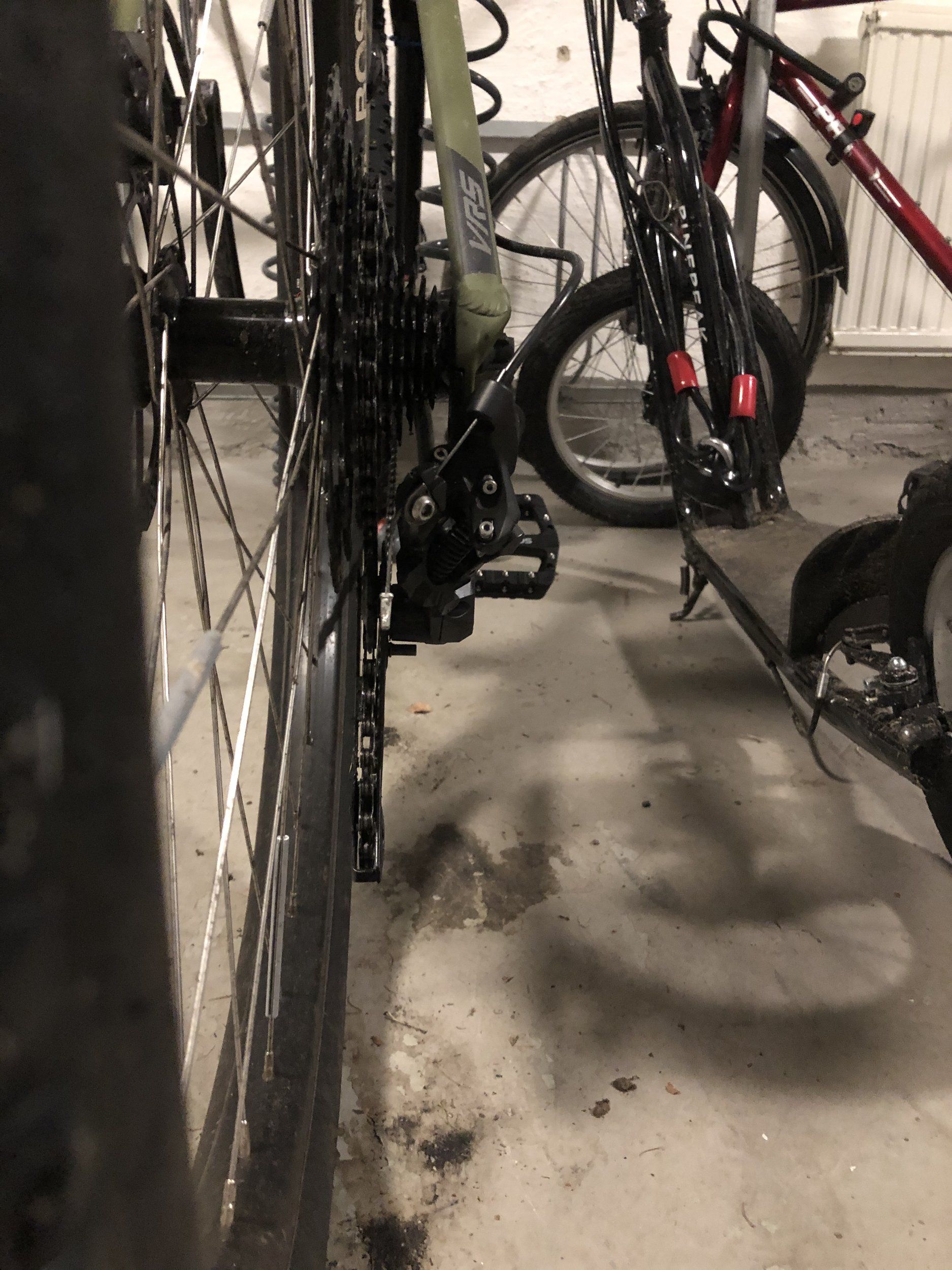

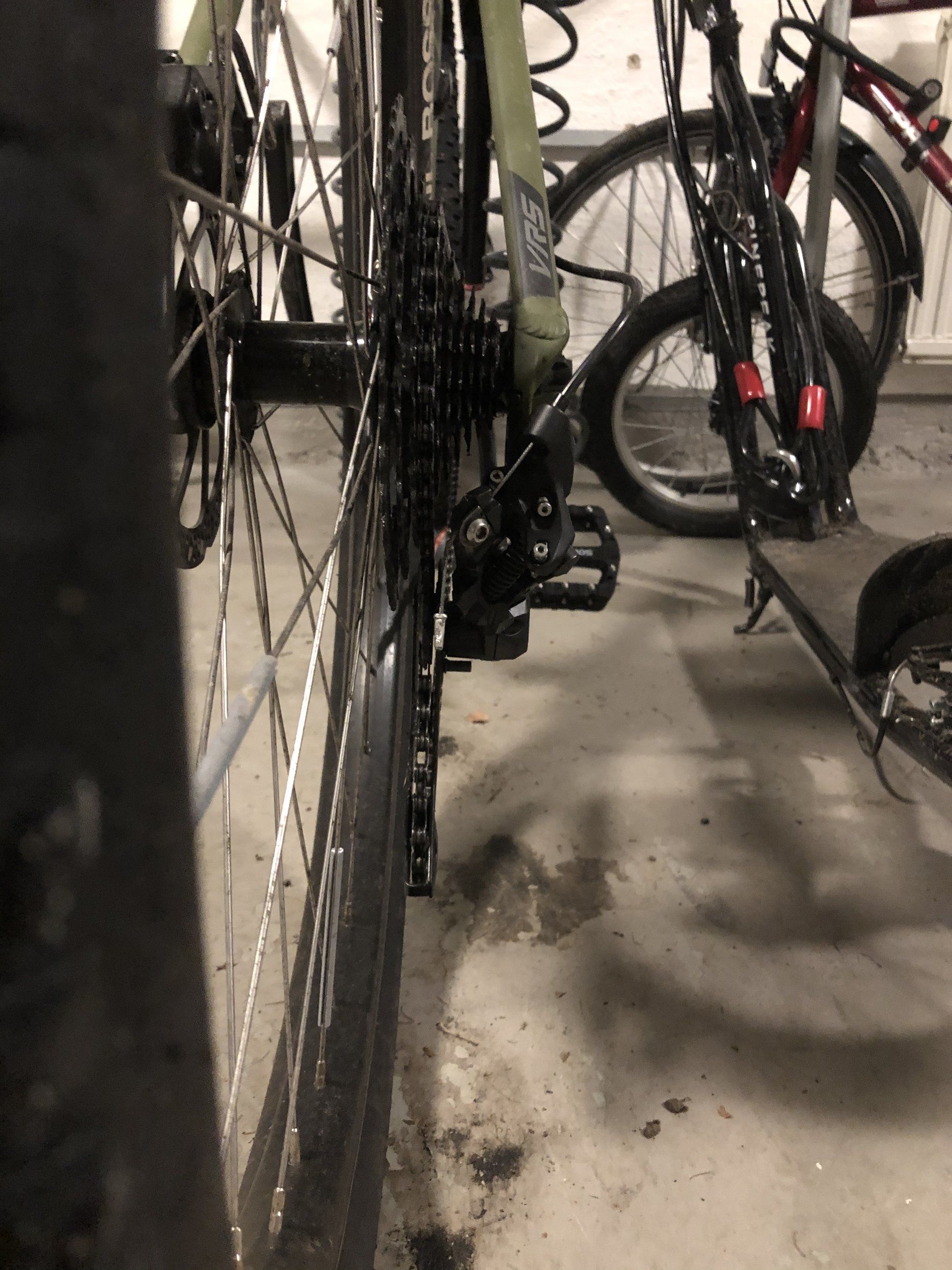

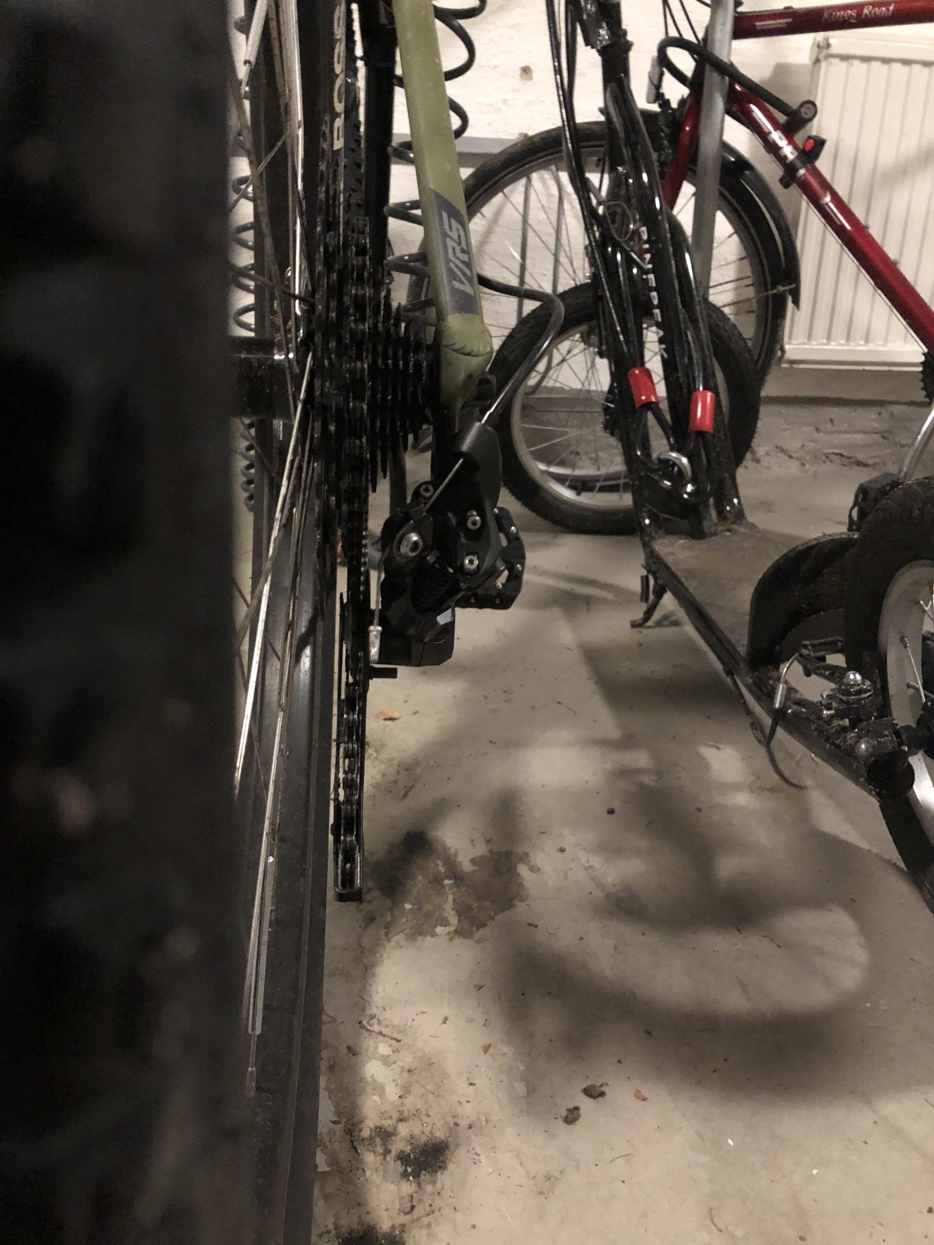

Idag gjorde jag mitt första försök att justera växlarna och möttes av oljud på ett av dreven som jag inte riktigt kan härleda. Just nu växlar den väl helt ok för en Deore, men när jag kommer till det fjärde drevet från det största låter det konstigt. Det är inte samma ljud/problem jag hade tidigare när kedjan nästan är på väg att klättra upp eller ner, utan ett betydligt ljusare ljud. Det är inga större problem med någon av de andra dreven vad jag har märkt.
Jag försökte mig på att filma det hela. Mobilen fick stå på mekstället, så ursäkta den skakiga bilden.
Något ni känner igen? Tips på vad man kan göra för att fixa?
Film och bild nedan:
Tycker det låter och ser ut som att det inte är korrekt justerat. Vad har du följt för instruktioner när du justerat? Kan du fota rakt bakifrån på den växel där det inte går rent?
Iof svårt att fota men normalt brukar man kunna se med ögat om det ser bra ut eller inte när man kollar rakt bakifrån.
Att det är bara ett drev mitt i kassetten som har problem är väldigt ovanligt och inget man brukar råka på..
Problemet är endast på det drevet. Det är inte samma ljud som när kedjan försöker klättna ner eller upp. Det hade jag gott om på andra drev innan jag justerade.
Ska försöka mig på ett foto och kika bakifrån en extra gång.
Jag tittade lite blandade videor men har egentligen bara ändrat vajerspänningen från växelreglaget. Tycker att det funkar tillräckligt bra nu med undantag för det här drevet. Cyklotekets video var en av de jag tittade igenom.
Det låter som om sidan på kedjan tar emot någonstans. Så där låter det ibland från min framväxel när jag har en kombination fram/bak man inte ska ha, det är inte där ljudet kommer ifrån?
Ljudet är periodiskt med vevarmen, kanske något där fram som tar emot?
Det kan ju vara ett skadat drev också.
inte så vajerutsticket på bakväxeln tar i nånstans ?
Håller med, som att kedjan inte har tillräckligt med utrymme och går emot ett annat drev lite, men kan inte se att det ligger emot. Behöver nog ta en extra koll där fram, men det lät som att ljudet kom där bak.
Så kan det vara. Såg inget uppenbart. Vad ska man leta efter för att hitta skador?
Inte vad jag har sett. Ska kolla en extra gång imorgon men vajerusticket har aldrig varit i närheten tidigare.
Försökte se om något såg skevt ut men svårt att avgöra. Tror att det ser ganska rakt och fint ut.
Tack allihopa för bra hjälp!
    640.8 KB · Besök: 99
    622.5 KB · Besök: 96
    617.7 KB · Besök: 105
Kan ju vara vikt eller skadad tand. Enstaka tand går ju bocka/fila till. Stukade drev har jag aldrig fått ordning på. Iofs inte försökt så mycket - har hänt två gånger genom åren och gav upp lätt. Hade ny kassett hemma och de var båda gångerna väl begagnade.
