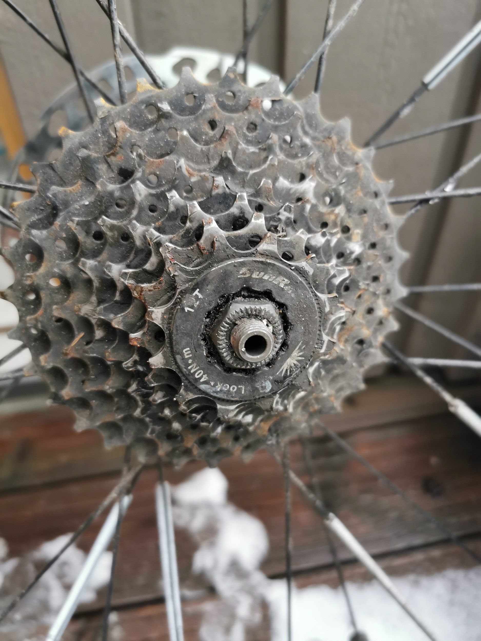

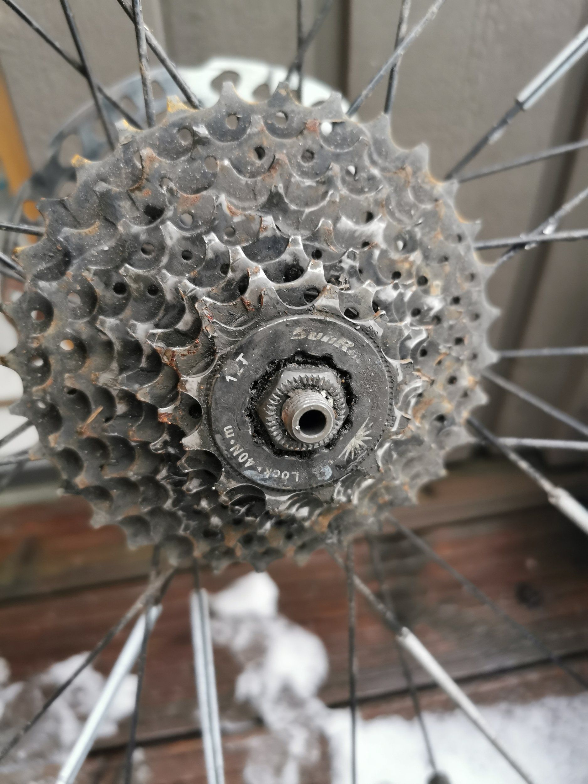

Här finms det du behöver veta. https://www.parktool.com/blog/repair-help/cassette-removal-and-installationTanken var att byta kassett så jag tror jag behöver ha loss muttern där för att få ner verktyget så jag kan lossa kassetten.
Du ska ha en kassetthylsa och kedjepiska.Tanken var att byta kassett så jag tror jag behöver ha loss muttern där för att få ner verktyget så jag kan lossa kassetten.
Visa bilaga 463528
Hur får jag loss muttern? Vad har ni för tips där? Den verkar sitta bättre än de i andra änden eftersom de lossnar hela tiden men inte denna :/

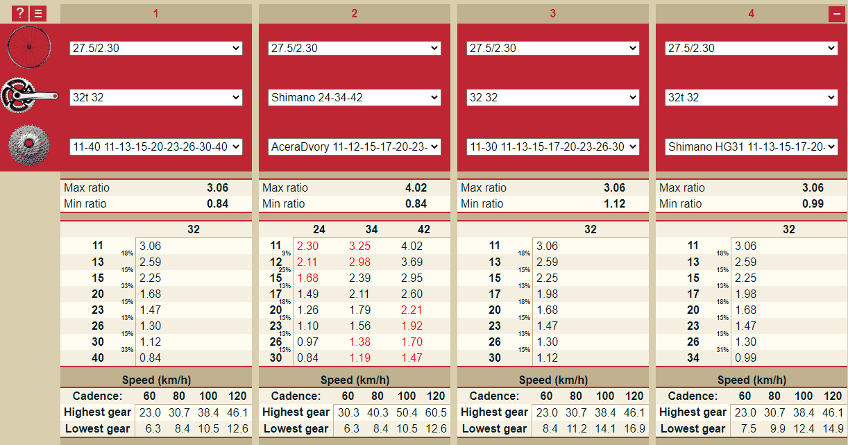

Idag fick jag psykbryt på mina växlar. Dessutom ryckte det lite i köp- och meckådran. Så jag kikade på möjligheten att mecka om min 3x8 till en 1x8. Har lekt med tanken ett tag då jag egentligen klarar mig mer eller mindre på mellersta kedjedrevet. Men jag trodde det var asdyrt och svårt att få till, så jag tänkte inte vidare på det. Tills idag. Efter lite googlande och kikande på youtube så visade det sig att jag kan komma rätt billigt undan och att det inte verkade vara så särskilt svårt att göra.
Men.. tror jag har 24-34-44 fram och 11-32 8spd bak. Hur gör man bäst om det till 1x8? 34t fram och en 11-36 bak? 32t fram och behålla 11-32 bak? Byta båda? Skaffa en sån där 11-40t 8speed cassette? Funkar de ens?
Cykeln används för dagspendling, barnhämtning och enklare stigar runt stockholm, typ siste mohikanen och champs ellysee.
Det funkar att köra med större kassett ( 11 - 42) om du använder en extender link som dessa:Idag fick jag psykbryt på mina växlar. Dessutom ryckte det lite i köp- och meckådran. Så jag kikade på möjligheten att mecka om min 3x8 till en 1x8. Har lekt med tanken ett tag då jag egentligen klarar mig mer eller mindre på mellersta kedjedrevet. Men jag trodde det var asdyrt och svårt att få till, så jag tänkte inte vidare på det. Tills idag. Efter lite googlande och kikande på youtube så visade det sig att jag kan komma rätt billigt undan och att det inte verkade vara så särskilt svårt att göra.

Nu när jag ändå byter båda, vad är klokast att byta till skulle du gissa?För mig skulle det räcka med 34 fram och 11-32 8-delat bak. Då är det bara att tar bort minsta och största klingan. Vet inte om du vill tar bort framväxel, den behövs kanske för att fånga kedjan för att du troligtvis har en bakväxel utan clutch. Kanske behövs det spacer för att ersätta stora klingan med. Ännu finare för vardagsbruk är att ersätta största klingan med en klinga utan tänder eller slipa bort tänderna för att skydda byxorna.
Är det instabilt med en sådan extender? Hur många tänder tror du man kan köra med innan men behöver en sådan extender?Det funkar att köra med större kassett ( 11 - 42) om du använder en extender link som dessa:

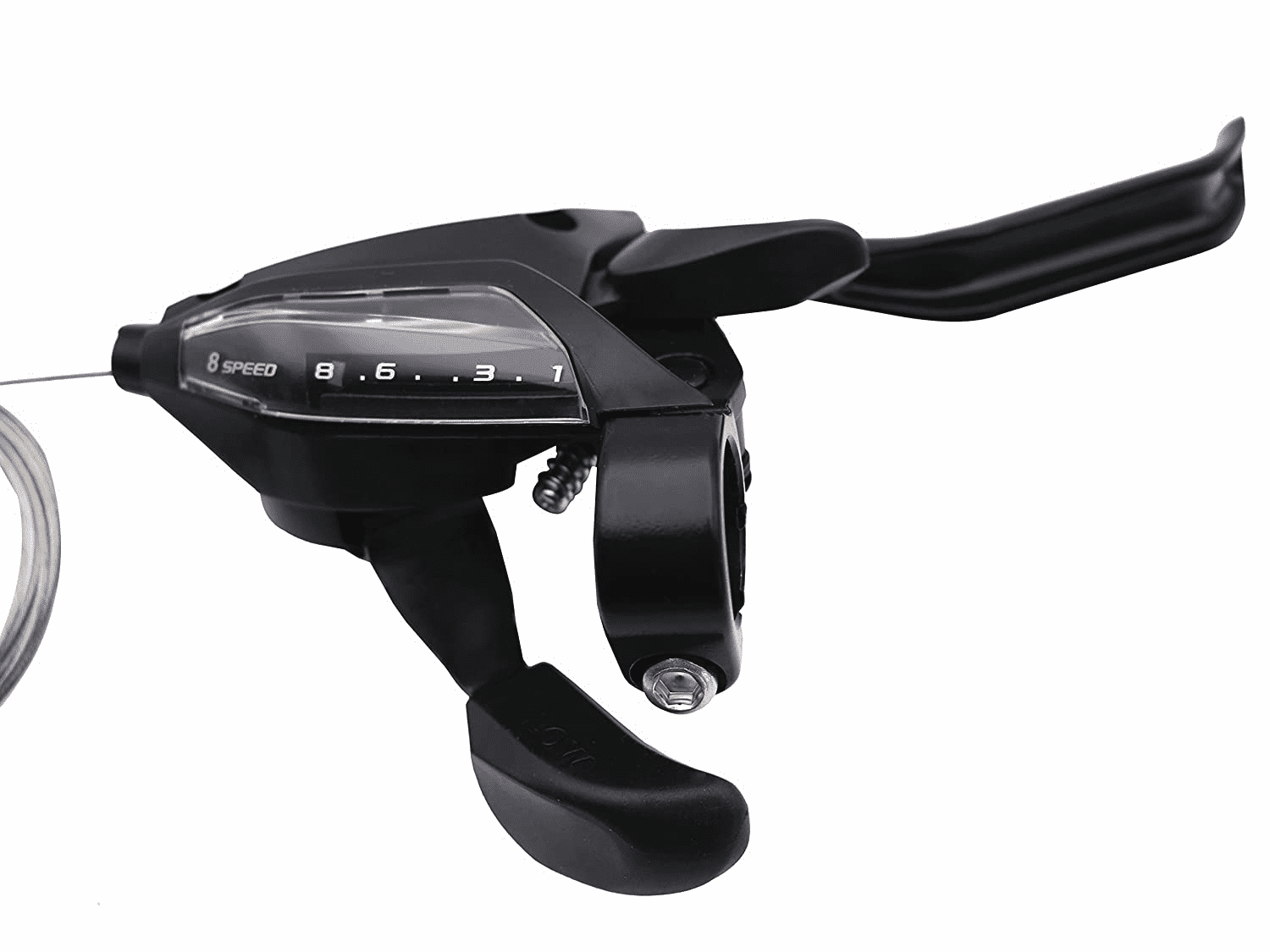

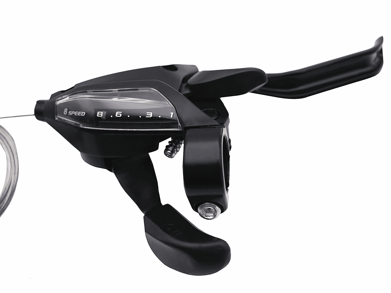

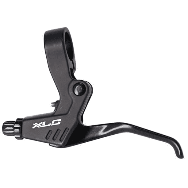

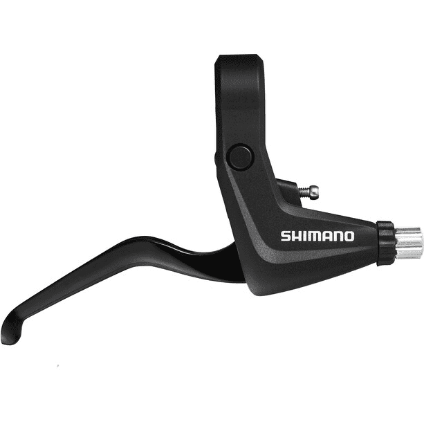

min bromshandtag sitter ihop med mitt växelreglage, så jag behöver något att flytta den till. Vet inte riktigt hur det funkar med olika modeller och standards, men jag kan inte tänka mig att det är så dyrt.
Det behöver jag egentligen inte. Men jag tänkte ju kommpla ut och ta bort främre deraiilern opch då tänkte jag passa på att plocka bort reglaget också. Jag kan ju ha det sittandes kvar och ha bromsarmen kvar. Men jag tänker att det är "fult" och onödigt stort. Så jag tänker att jag behöver någon sorts "klämma" att sätta bromsen på.Varför behöver du byta växelreglage?
Vilka av Shimanos produkter som är kompatibla med varandra finns listat här:Såhär ser den ut, en på varje sida. Vore ju helt perfekt om man kunde behålla bromsen och bara ta bort resten. Då har jag en sak mindre att lära mig.

Den riktiga frågan kvarstår dock, klarar Derailern 36 tänder? Crankset, kedjedrev, en 11-36 kasett och en chain guide gick för 650:- från nätet. Om allt verkar funka tillsammans blir det nog en beställning i slutet av månaden.
Det är riktigt virrigt att prata om cyklar när man inte riktigt vet hur saker hänger samman och vad de heter.
Jag skulle egentligen vilja ha 11-36t, men vet inte om min Shimano Tourney klarar av 36t.
Alla bakväxlar var utan clutch "förr" och det gick ju bra (även om med är ännu bättre) så kör på med den växel du har.Men hur stort problem tror ni det är att det inte finns någon "clutch" på derailern?

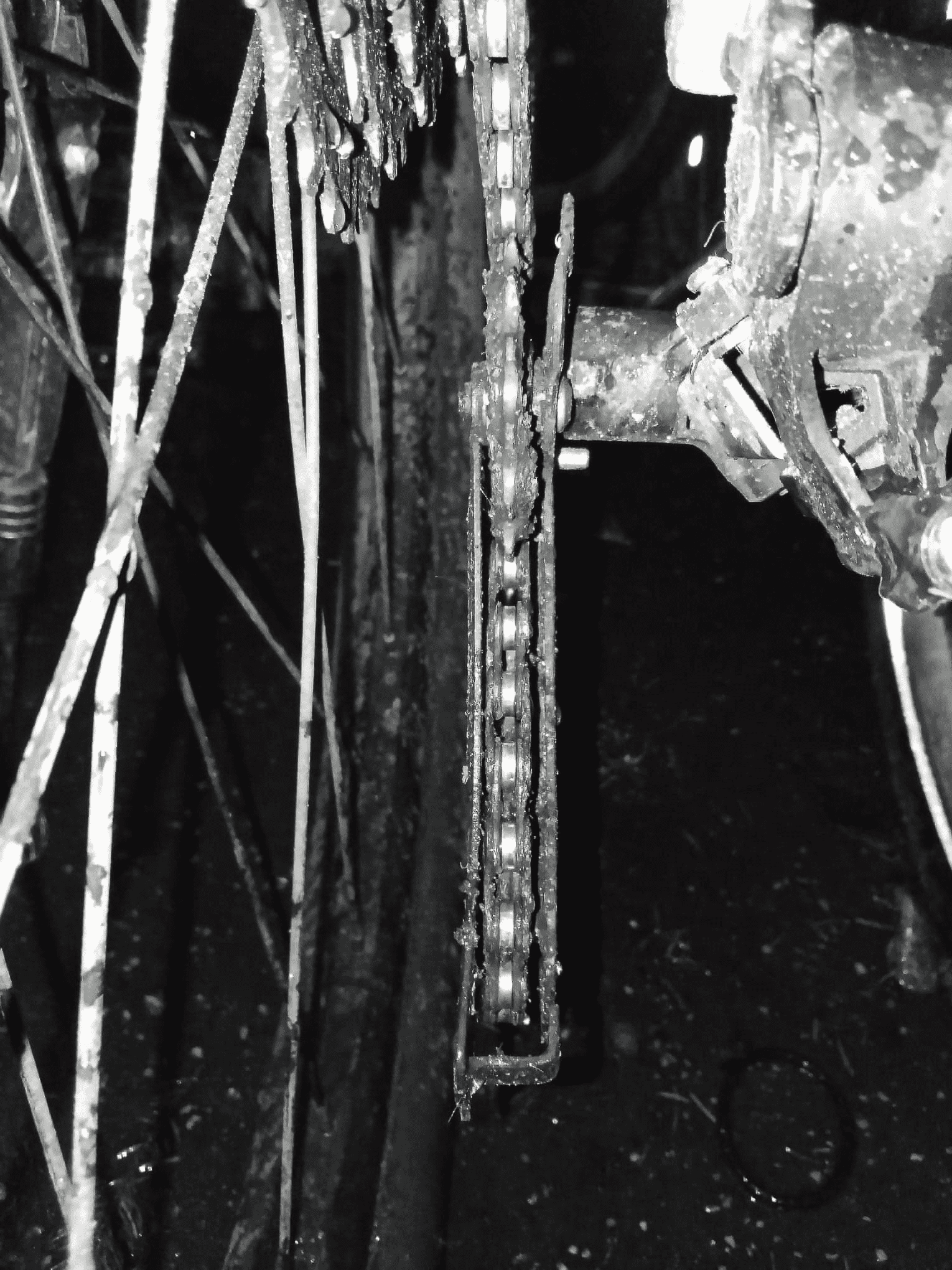

Strax innan jul insåg jag att vevlagret var paj. eller, det var helt uppenbart. så jag lämnade in den till min LBS som bytte vevlager. Jag bad dem kolla om något annat behövde fixas. Fick tillbaka cykeln och de sa att den var ok i övrigt. Så jag tänkte inte mer på det. Jag var och kollade in cykeln lite nogrannare idag. Uppenbarligen är växelörat snett. Får byta imorgon om jag kan köpa ett. Och det verkar som att kedjedreven är lite slitna, men jag kan inte säkert avgöra hur illa det är. De har i varje fall tänder kvar. Men, jag missatänker att min bakre derailer är paj. Tog denna bild. Är det bara att byta omgående eller?
Visa bilaga 463901 <===== helt trasig?
Lutar åt att skaffa nytt växelöra och bygga ett 1x9 system.
Jag tycker det ser ut som bakväxeln är slut/glapp/böjd.Återigen tack, jag forsätter att be om hjälp i den här tråden. Hoppas ingen misstycker. Det är ju frågor jag ionte riktigt törs ställa i en egen tråd, så kanske är ok trots allt.

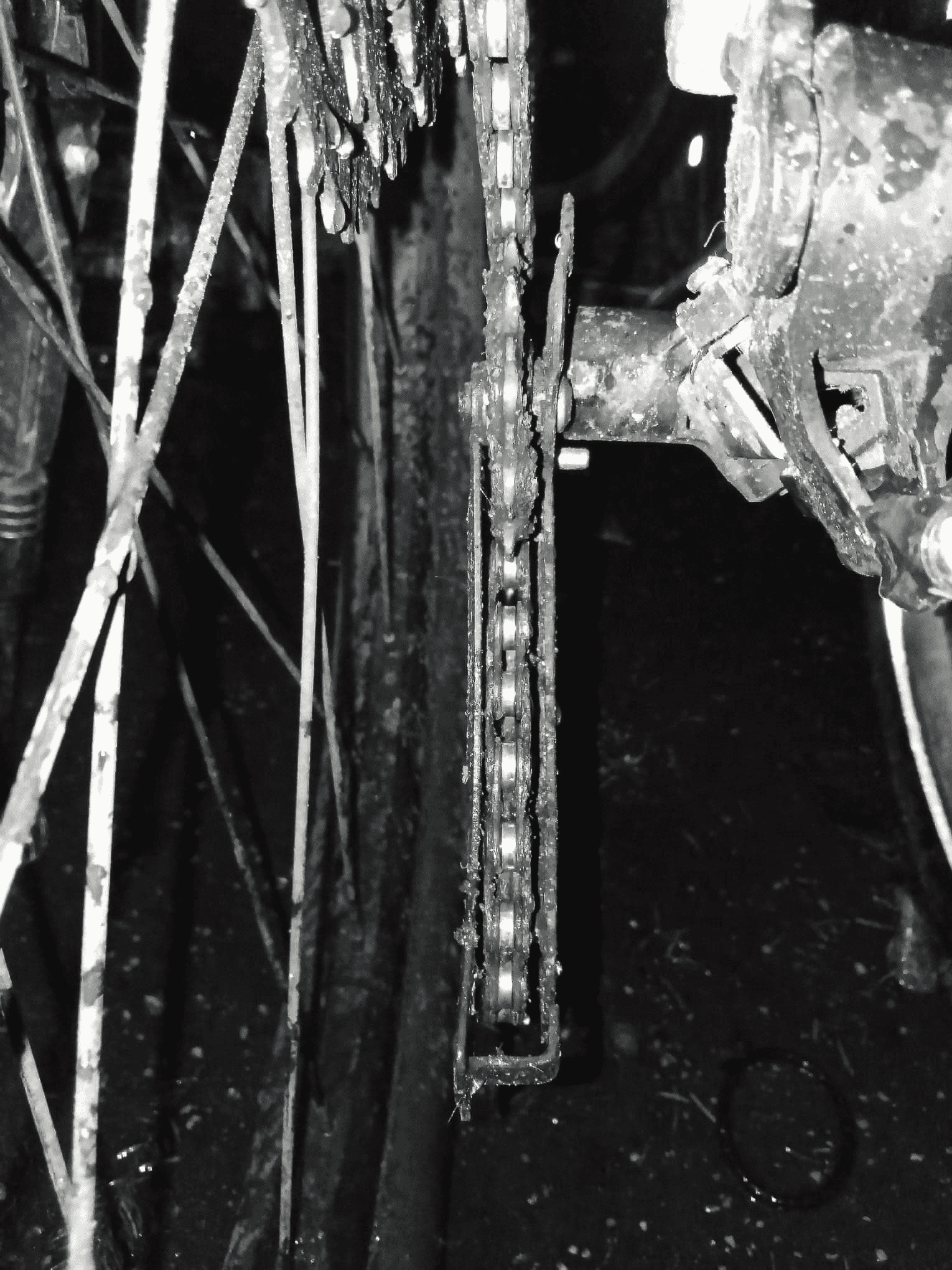

Jag är inte säker vad som händer när kedjan "halkar". Jag har svårt att titta på den och provocera fram det. Men jag tycker det känns som att kedjan slinter på kedjedreven ibland. Ibland hoppar den till en annan växel och sedan nästan direkt tillbaka i kasetten. Det händer främst när jag använt dumma vissa kombinationer av fram- och bakväxlar.
Eller hur. Verkar som att det är helt motiverat att uppgradera. :DJag tycker det ser ut som bakväxeln är slut/glapp/böjd.
