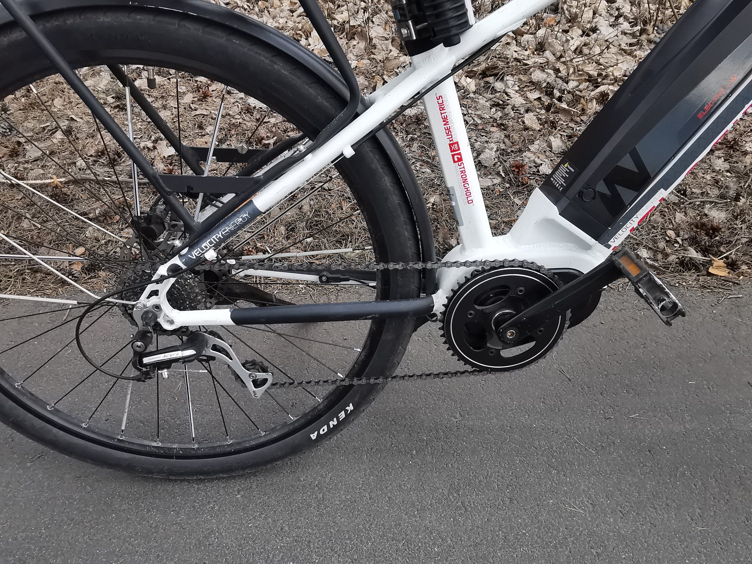

Tänkte sätta på ny kedja på cykeln min, bytt framdrev från 38T till 44T samt kassett bak från 12-32 till 11-30.
I dagsläget sitter det en 116 länkars kedja och den ser jäkligt ansträngd ut så jag köpte en med 136 länkar för att gardera mig i längd men hur pass "spänd" ska den vara, eller vad ska jag ha som referens så att säga?

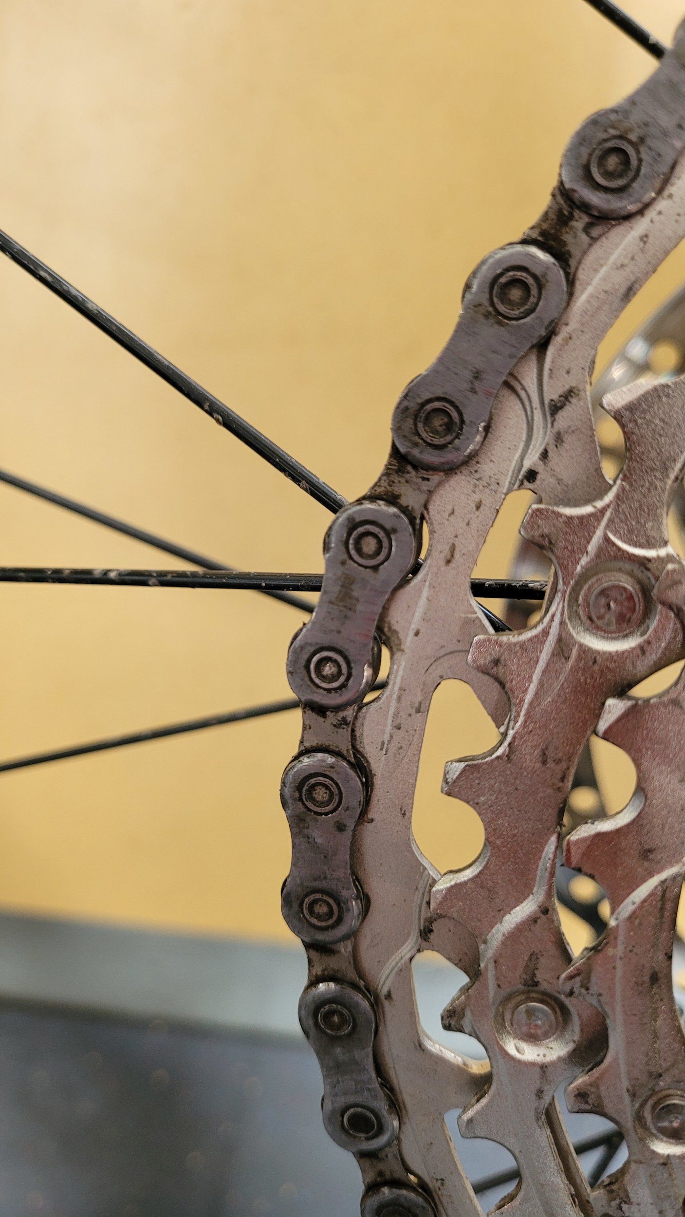

Varför blir det såhär på övre halvan av min kassett?
Deore 12s kassett som är typ helt ny. Kanske 10 mil eller så
SLX 7100 kedja som enligt min kedjeslitage mätare ska vara OK
Kedjan funkar bra på mitt andra hjulpar med en sunrace kassett på och fungerar bra på de mindre dreven på deore-kassetten
Gissar på att det är NW på det största drevet hos Shimano som hos Sram.
Prova att flytta fram kedjan ett hack, blir det bra så är det NW hos Shimano också.
Nw på två största iaf.
kika noga på bilden så ser man skillnaden
Du har fel där. Sram har det på Eagle.
Trodde det var konstigt att du skulle kunna skriva något fel här, men trodde också att de skulle vara omöjligt att har NW på en kassett för att det skulle kunna hamna fel. Men det verkar att kedjan tappar aldrig N/W linjering när man växlar, intressant!
Det är ny och har kommit med nya 10-52 kassetter antar jag?
Fortfarande är felet dock inte det och tycker jag att det ser ut som kedjan är för långt.
EDIT: ser nu även att min Sram GX XG-1275 verkar har NW. Hur ska man veta det och veta att man måste lägga kedjan rätt på kassetten? Jag hittar ingenting om det i instruktionerna.

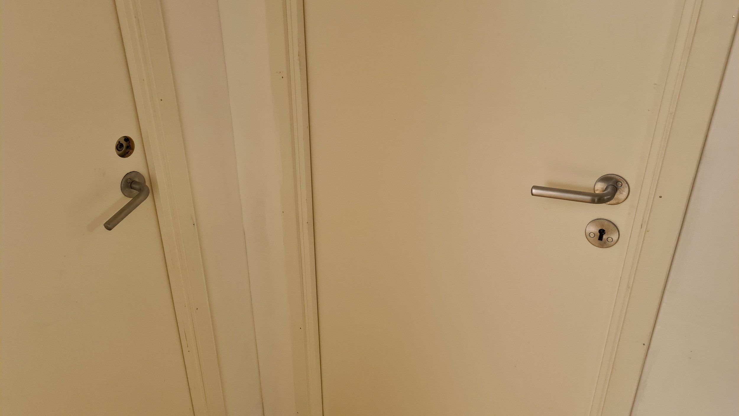

Jag vågar ställa frågan men vet inte riktigt hur jag skall formulera den.
Kollegan morrade nåt om jävla hantverkare och trodde de låst in sina verktyg över natten. Men låst och låst?
Hur då? Vid närmare granskning visar sig ett av dörrbladen vara uppochnedvänt.
Man får alltså lyfta handtaget för att öppna dörren. Är det här nån stygg fint från "snickaren" eller har de tullat på flaskan?
Vänd dörren rätt bara då? Jag har råkat sätta tillbaka innerdörr uppoch ner så det är fullt möjligt att göra.
