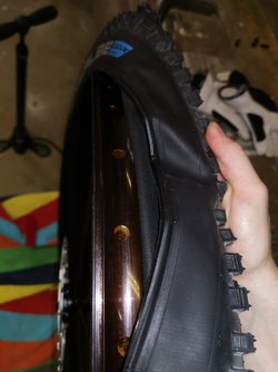

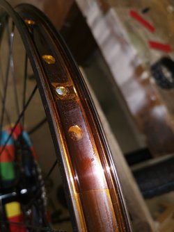

Jag har ett par Nobby Nic TL-Easy däck och Rodi TRYP30-fälgar och undrar hur jag vet om jag behöver tubelesstejp eller inte om jag vill fixa slanglöst?
Sitter det någon tejp där idag? Eller ett fälgband som går att ta bort? Om det är ett fälgband som går att ta bort behöver du tejpa.
På de hjul jag har som kom förberedda för tubeless från fabrik hade "tubeless ready" printat på tejpen som satt runt fälgen.

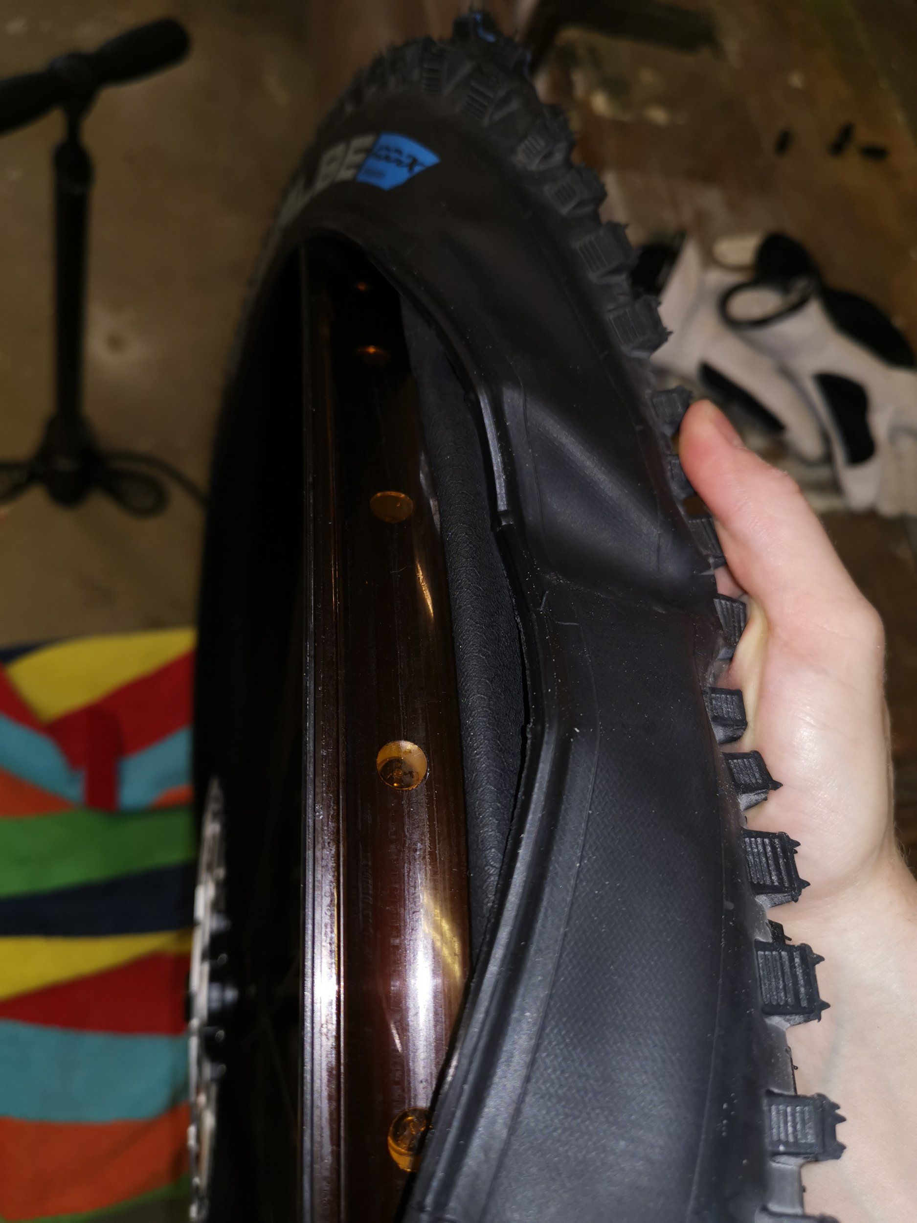

Så ser det ut, är det bara fälgtejp? :

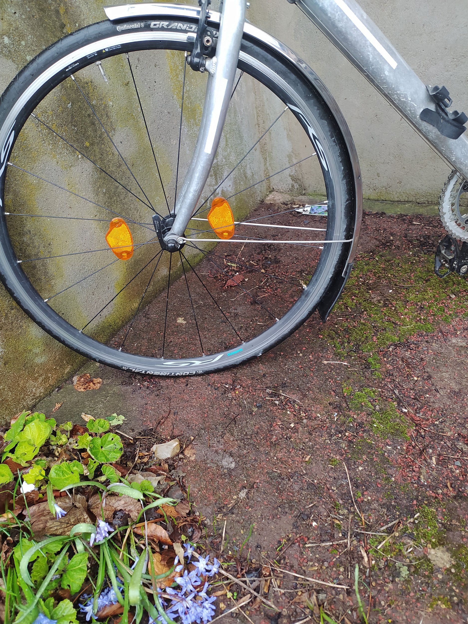

Framskärmen från 80-talet visade sig passa osannolikt bra. Tog inte ens 10 minuter och sitter bra. 15 minuter senare hade jag hittat skruv och mutter samt borrat hål för att fästa lappen från den gamla SKräpframSkärmen.
Undrar om bakskärmen passar lika bra..

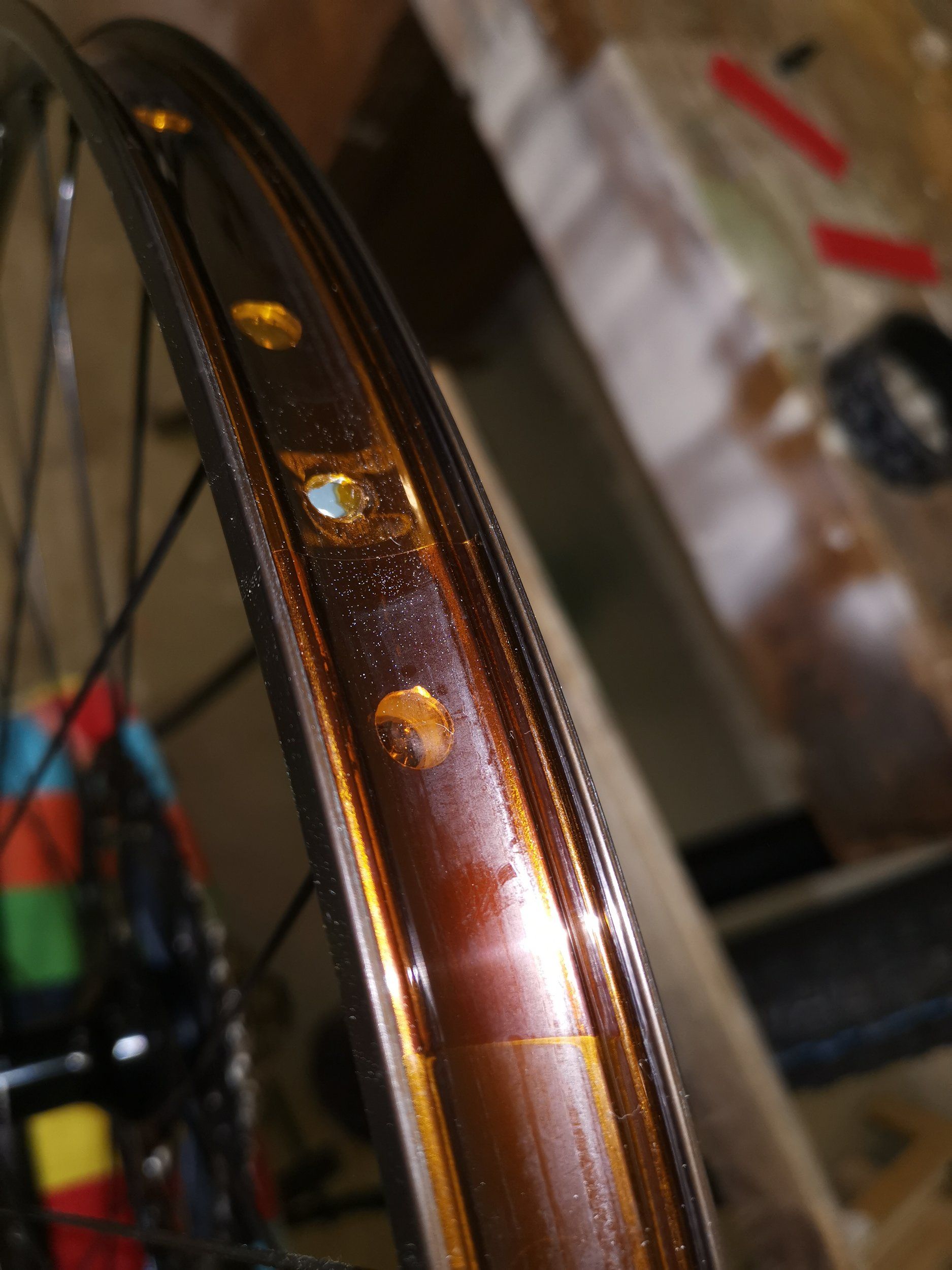

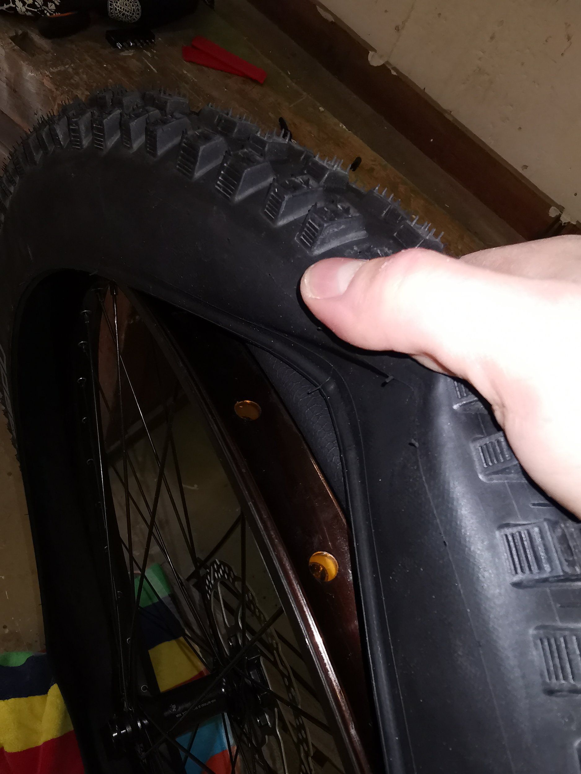

Eller kanske? Jag har nog genomskinlig tejp i en orange ton på några hjul. Oklart fabrikat.
Så är det hål, ingen tejp. Inte hål, genomskinlig tejp.
Ja alltså det sitter någon orange gummi/silikontejp, det är ej öppet ut till ekrarna, men den tänker inte riktigt hela fälgens bredd så jag drog på en vända tubelesstejp ovanpå.
Nu insåg jag dock att bakfälgen är 25 mm bred och min tejp 30 mm..

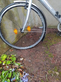

Fråga, har ett bakhjul som tydligen börjat bli sjukt skevt på väldigt kort tid. Har en tid för justering inbokad men det var inte förrän 30/4.
Hur farligt är det att glida runt med en hoj som lider av ett bakhjul som flexar typ 2cm? Är det svårt svårt att försöka åtgärda själv med hjälp av t ex youtube eller er expertis?
Fixa själv
Förutom youtube (eller internettomte"expertis") behöver du bara en bra ekernyckel
Typ en sådan här
I många fall kan det även vara bra att droppa en droppe olja på varje eker där den går in i nippeln.
Hur farligt det är vet jag inte, men det är ju inte bra (eller trevligt) med ett sånt bakhjul. Att rikta hjul är inte svårt. Släpp ekrar på ena sidan, spänn på andra. Och se till att hjulet förblir runt. Jämn ekerspänning är också bra i längden.

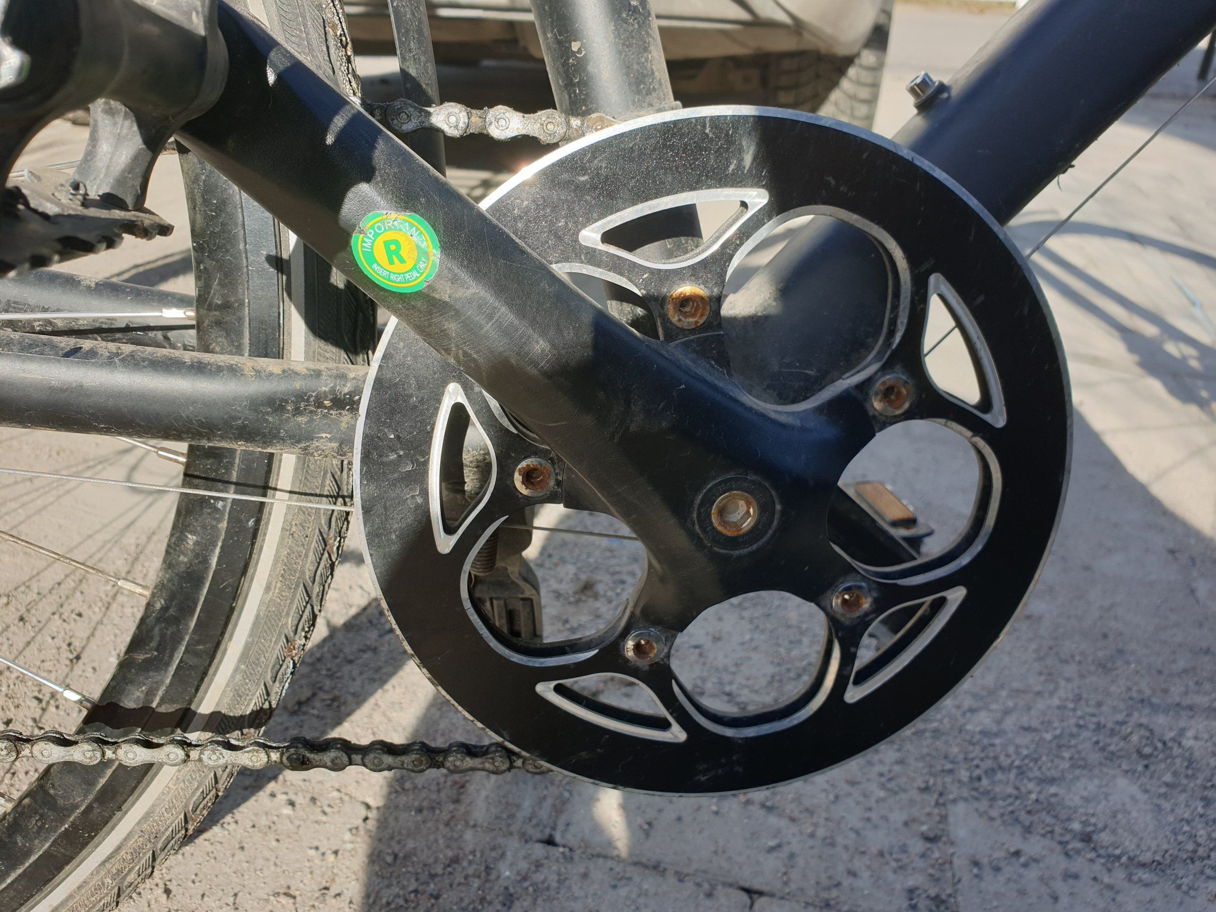

Söker ett mindre drev att byta ut detta med men jag blir osäker bland alla standarder. Vad ska jag ha? Eller hur ser jag vad jag ska ha?

Innanför vevpartiet sitter ett vevlager. Enklast är att montera loss vevpartiet så att du ser vilken typ av anslutning. Troligtvis är det fyrkantaxel. Sen behöver det nya vevpartiet lämpligt antal växlar (1, 2 eller 3) och lämplig kedjelinje (dvs avstånd från ramens centrum till mitten på vevpartiet).
Eller så byter man bara klingan. Du mäter BCD (bultcirkeldiameter), det tillsammans med antal bultar (5) berättar vilken klinga som bör passa, en grov gissning är att det skulle kunna vara BCD 110.
Sen är det ju något halvspecial med en yttre täckning/kedjeskydd, det blir nog inte så lätt att hitta. Men kan du undvara det (om det är så att det är integrerat i klingan) så borde vilken klinga som helst med rätt BCD passa.
Ett tips om det är utanpåliggande, är att kanske hitta en NW klinga för jag misstänker att den yttre ringen kan eventuellt också ha att göra med att hålla kedjan på plats eftersom du inte har en framväxel

Det skeva bakhjulet = en kass eker! Tror även jag lyckades rikta det helt okej, ska dock gå över det ordentligt en gång till så det är riktigt rakt.
Men att det kan slå sig så mycket av en enda eker
