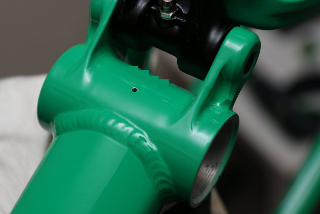

Hej! Jag har en gammal MBT-ram här hemma som jag skulle vilja göra om till vardagscykel. Precis som många andra tänkte jag konvertera drivlinan till en 1x.
Tidigare har det suttit ett 68mm fyrkantsvevlager, 113mm vevarmsbredd (ord?). Kedjelinjen bör ligga på 47,5mm om jag inte räknat fel. Nu till frågorna:
1. Kan jag ersätta vevlagret med ett BB-RS500 eller annat Hollowtech II? Är det något speciellt jag missat?
2. Förutsatt att det inte tar i kedjestaget kan jag slänga på ett GRX FC-R600 vevparti?
3. Om detta går. Måste jag köra 11 delat bak eller kan jag exempelvis köra 8 delat?
Tack på förhand

Kan svara på att ja du kan köra 8-delat ibak, jag kör så. Det viktiga är kedjelinhen och att du behöva shimsa drevet ifrån spindeln in mot ramen för att den 8-delade kedjan är bredare än tex 11 delade
Kör du också GRX då? Kedjelinjen ska vara ganska så, från ursprungliga 47,5 till 49,7 på GRX. Om jag förstår dig rätt så ska jag shimsa in de 2,2 mm som skiljer då alltså?

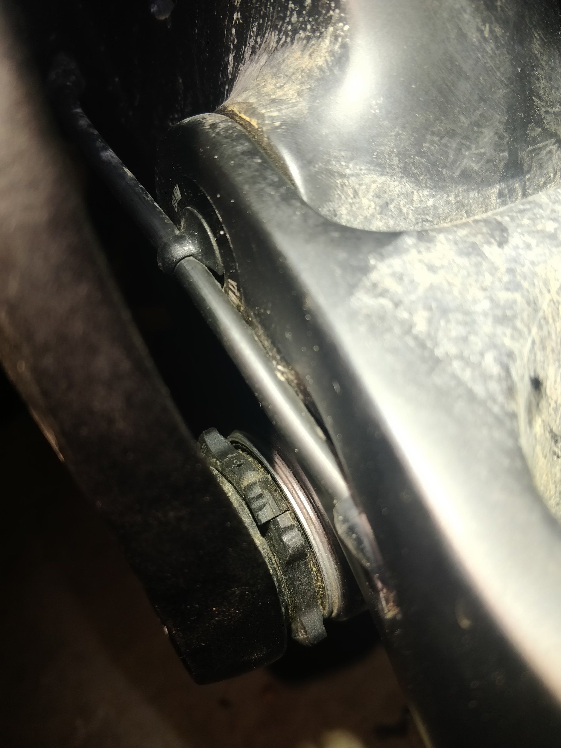

Ska byta vevlager, ramen tar BSA och vevaxeln eller vad den kallas är ø24. Kan jag köpa vilket BSA vevlager för ø24 som helst eller är det fler faktorer att tänka på? Vevparti FSA Grid Modular 1x.

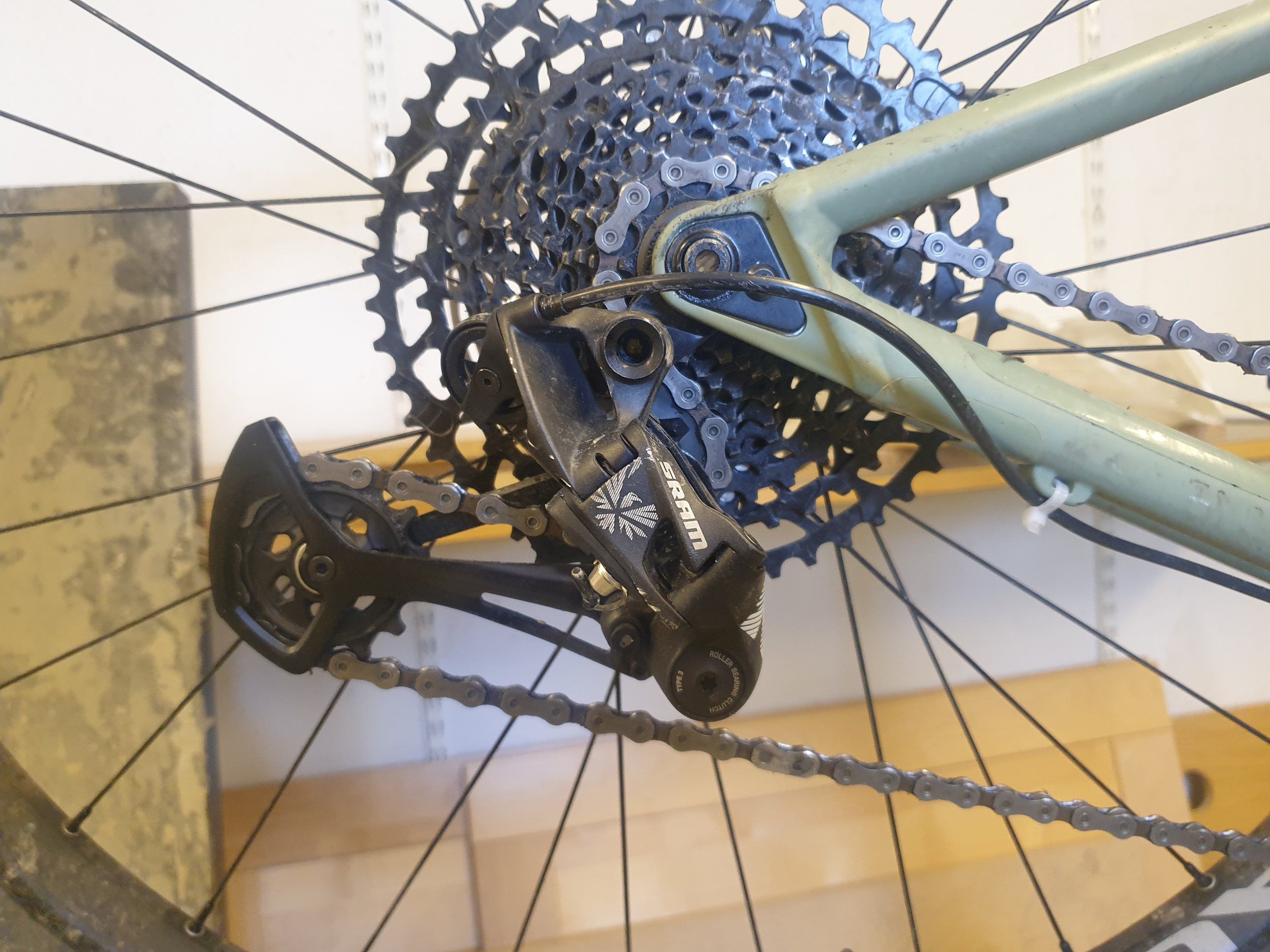

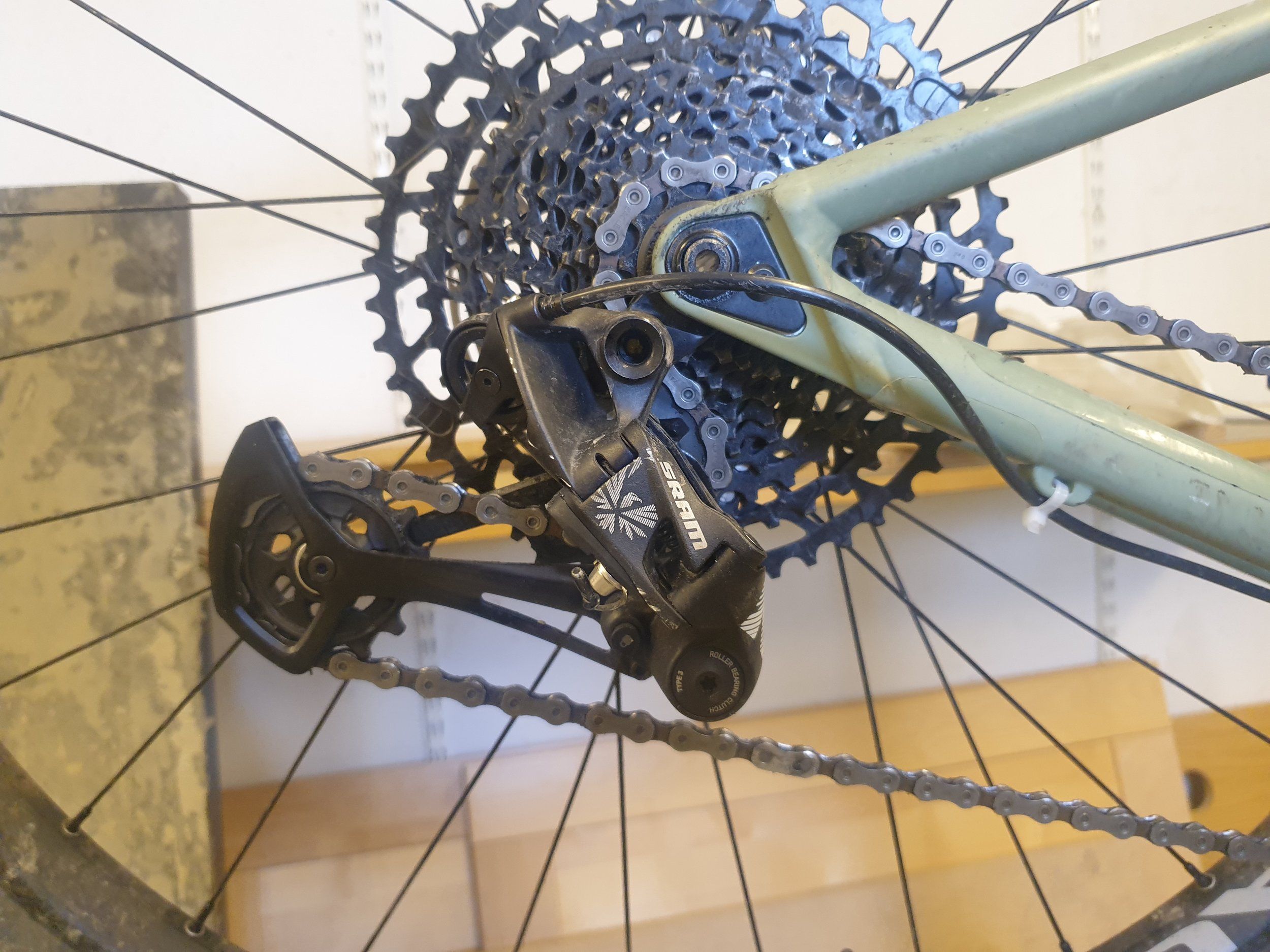

Någon som snabbt skulle kunna se om jag har monterat växelföraren/hängaren fel?
Tycker mig inte växlarna är så skarpa som dom borde
Visa bilaga 479600
Lägg kedjn på största kransen o ta en bild till att jämföra med. Då ser man bättre om kedjan är för lång.
Är det nån sorts 1X historia? Annars största fram och största bak.
Du har lilla drevet kvar också, kan kedjan vara lite för lång?
Kedjan är den som cykeln levererades med så vill tro att det är korrekt längd. Vad jag menar med "skarp" (kanske var fel ord) är att jag tycker att det dröjer länge (ca 1 sek) från när jag trycker på knappen tills kedjan byter kugghjul.
Det är en Canyon stoic 4 som jag har skruvat ihop, tyckte inte det var helt självklart i manual hur den skulle sitta så därav misstänkte jag att något satt fel. Men nu har jag monterat bort och satt dit allt igen men kändes inte som den kunde sitta på något annat sätt.
Hur är konditionen på växelvajern? Är den smutsig/sliten (=lite trög) kan den tappa i "skärpa".
Kedjan på min Stoic 2 var också onödigt lång vid leverans. Inte så lång att det vållat några bekymmer, men 10-delat är kanske inte lika känsligt.
Växlar den långsamt överallt och åt båda håll? Om inte så kanske du bara behöver justera vajerspänningen
Måste nog undersöka lite mer noggrant men spontant är fördröjningen både upp och ner. Själva växelföraren rör på sig direkt och sedan är det en fördröjning innan kedjan byter kugghjul.
Ska kolla lite Youtube och se om jag kan justera in den lite bättre då.
Gör rent kedja, smörja och tighta till b-skruv förbättrar nog läget.
Kassetten har ju växlingsramper på 3-4 ställen per varv, om man är van att cykla med en mindre kassett och byter till en ny mtb-kassett med 42-50t som största och dessutom med ett rätt litet drev fram så kan man uppleva det som en fördröjning, speciellt på lätta växlar. På tyngre växlar borde det växla "snabbare"..
Mycket möjligt att det är så, jämför med min billiga vardagscykel med 3x9 växlar. Får helt enkelt trampa på i högre kadens vid växling isåfall ?

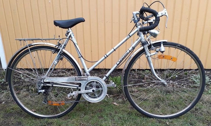

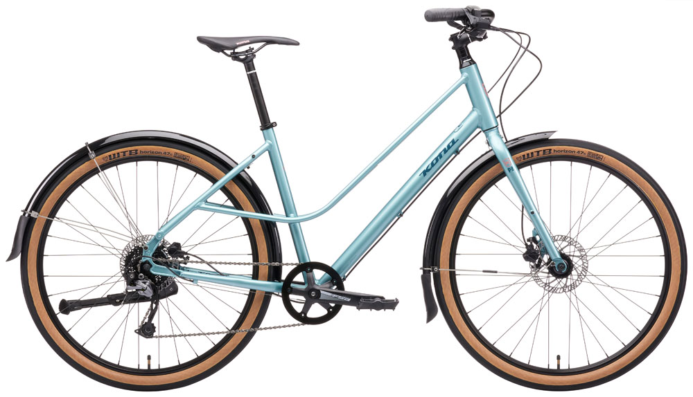

Kan någon utröna ungefärlig ålder och komponentnivå på den här damracern/pendlare? Har aldrig tidigare sett en snygg cykel i den kategorien. Funderar på att köpa den till frugan som aldrig cyklat på något med mer än 3 växlar.
Det är en äldre cykeln med oftast tveksamma växlar som kan vara tröga att få i och ur.
Sadeln är konstig i formen och hårda att sitta på bockstyret funkar men bromsarna tar oftast väldigt behjälpligt.
Ska hon pendla med sin cykeln vore en något modernare att föredra, vill man åt en retro cykeln med charm så kör på det betala inte mer än en röding eller så.
Har haft två själv och ena bytte jag vxl till lite modernare för att få bättre funktion ?
Hon kommer att sakna sin fotbroms när bromsarna tar dåligt. Hon kommer att tycka att hon i praktiken bara har en växel i och med att hon inte vill släppa styret för att växla
Vad som är snyggt eller inte är personligt, men den cykeln är åtminstone enl mig långtifrån snygg
Är du säker på att hon vill ha en pendlardamcykel med bockstyre (det är inte en damracer)?
Dessutom en så pass gammal, "simpel" och troligen trög och bristfälligt fungerande?
Det här tycker jag är en snygg dampendlare, iofs utan bockstyre
Kona Coco
Vilket decennium cykel gjordes. Om den ser original ut, samt om cykel verkar ha delar gjorda enligt föråldrad standard som kan vara svåra att ersätta.
80-talet troligen. Sånna bromsar på rf-fälgar är mycket tveksamma som bromsar. Styret är obekvämt, sadeln ser väl okej ut även om den är knepigt vinklad. Ramväxlar fungerar, men inte görskoj.
Gillar du modellen så visst duger den, men troligen behöver du göra vid bromsarna för
