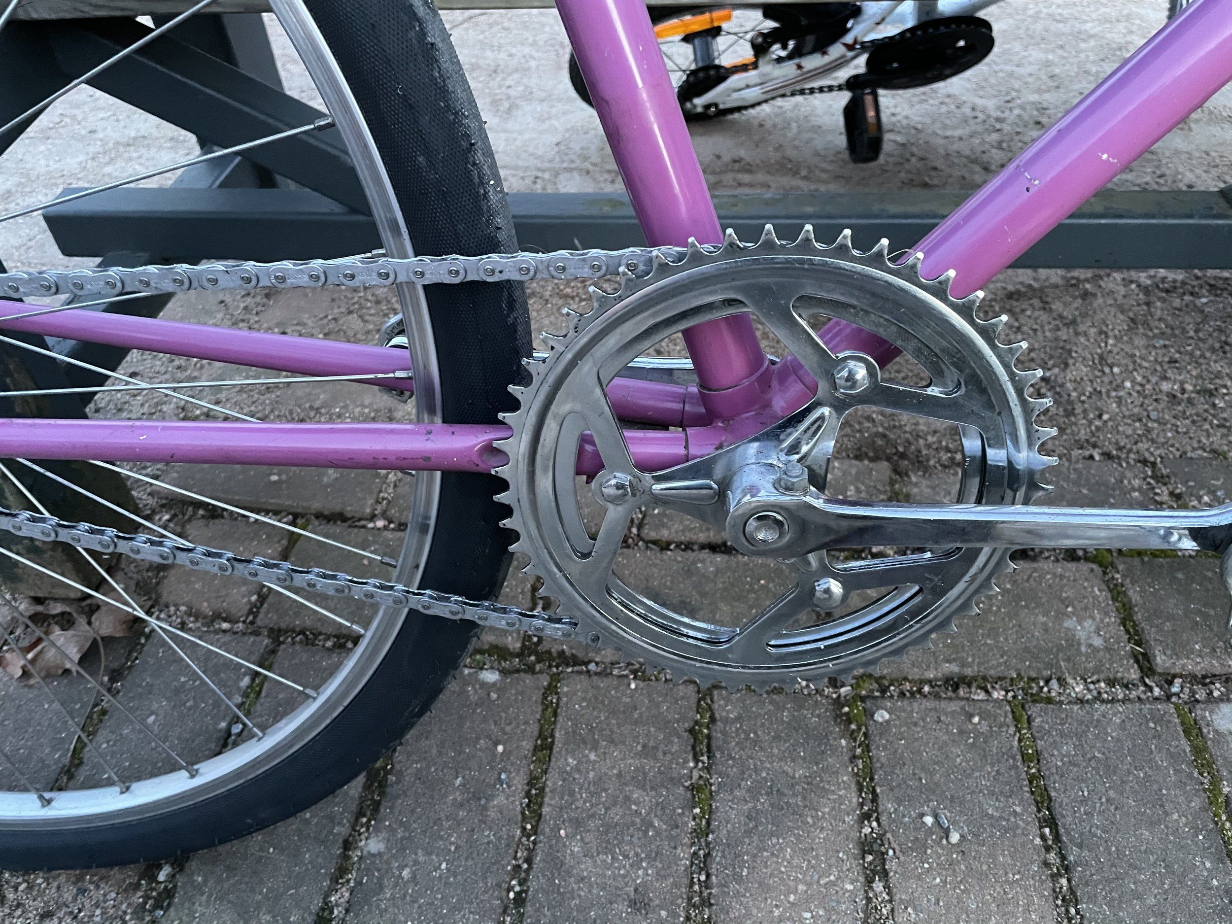

Vad gör man för att snygga till det här? Konverterat till singlespeed och använder bara inre klingan, men den sitter monterad i den yttre så att ta av den stora kakan är uteslutet.
Kan man slipa ner den eller är det omöjligt att få till snyggt?
Visa bilaga 476244
Om du inte vill slipa ner tänderna och om klingorna är tillräckligt långt från varandra så de inte kommer i konflikt, så kan du bara ta en kedja (kanske i fräsig rammatchande färg?) med lika många länkar som tänder och fästa som en ring runt stora klingan. :-)
