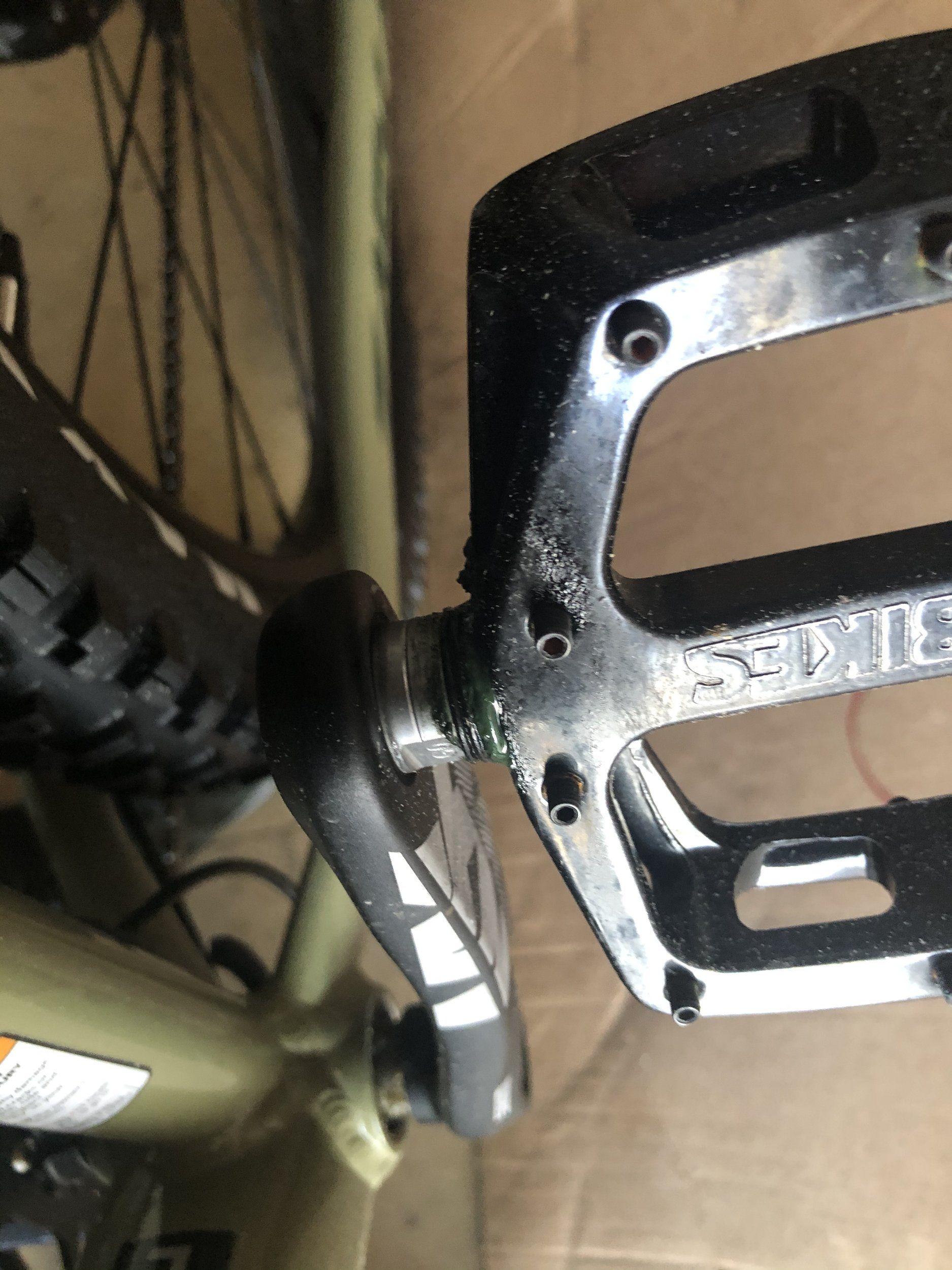

Ska det komma ut fett där?! Nya pedaler på ny cykel. Cyklat ca 10 mil.

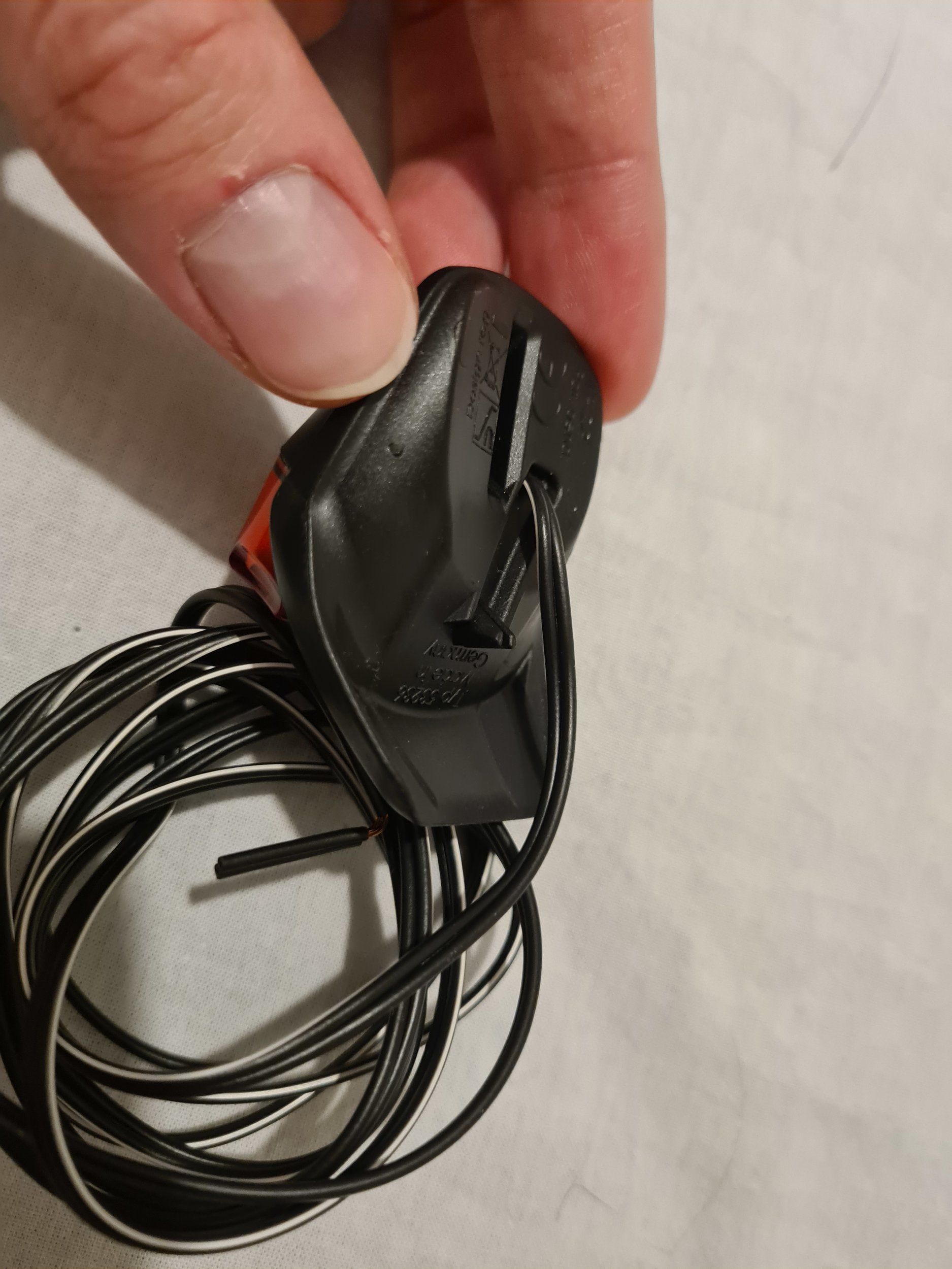

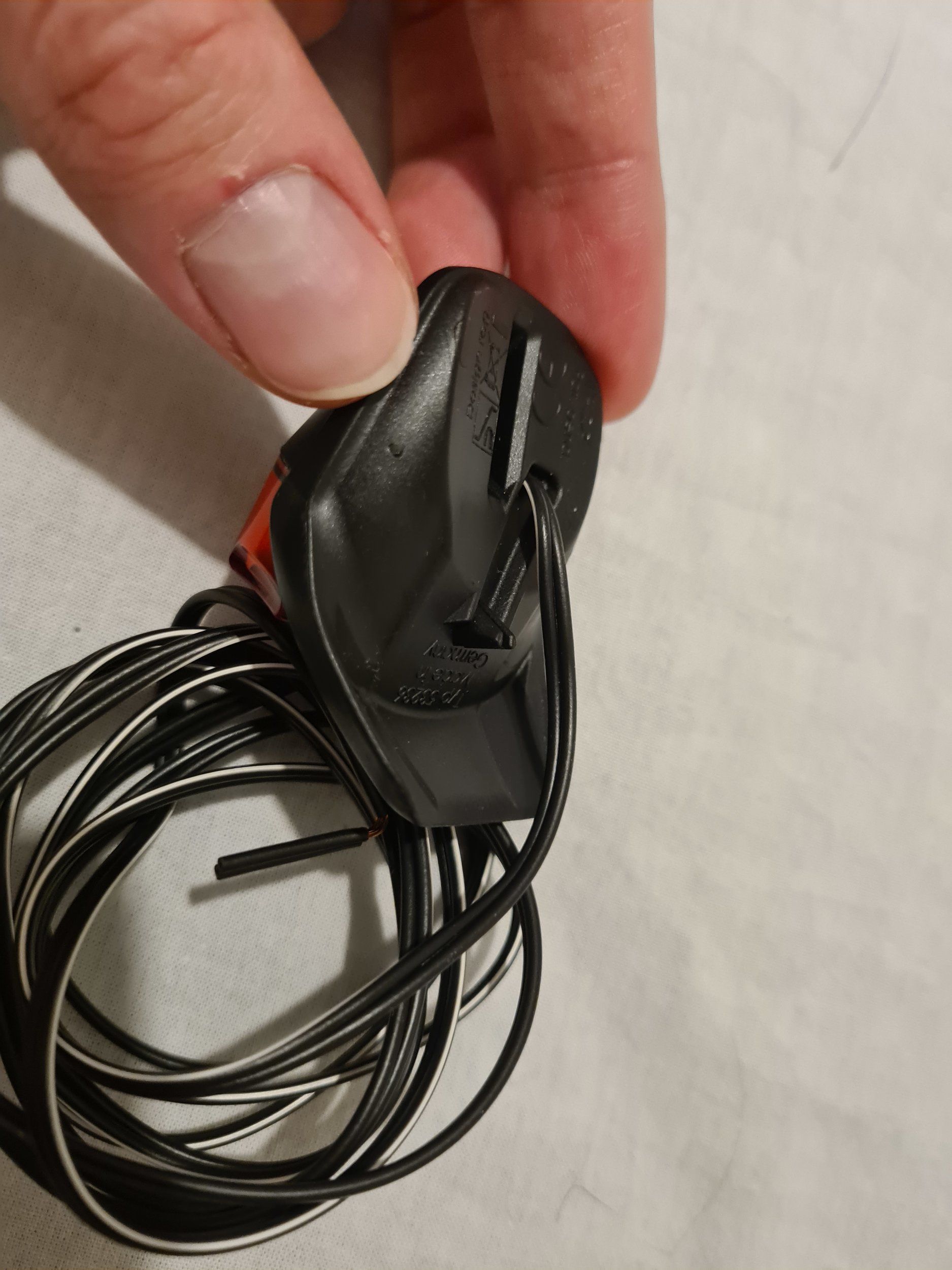

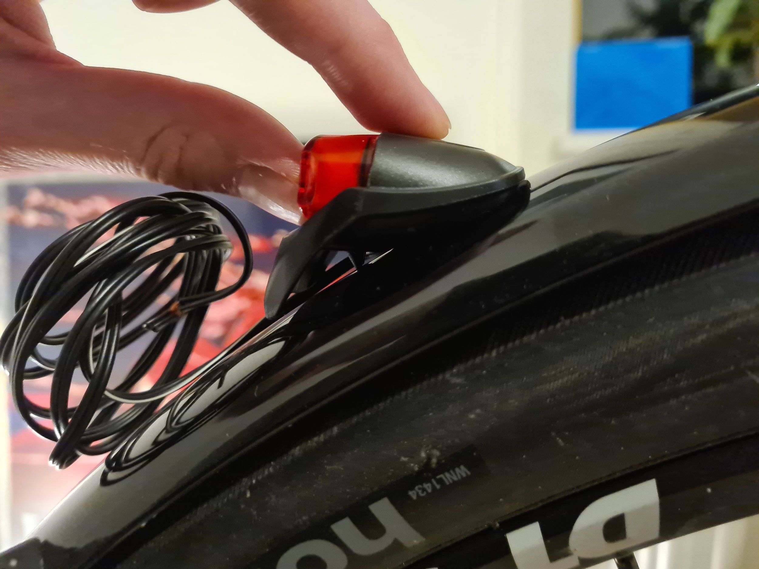

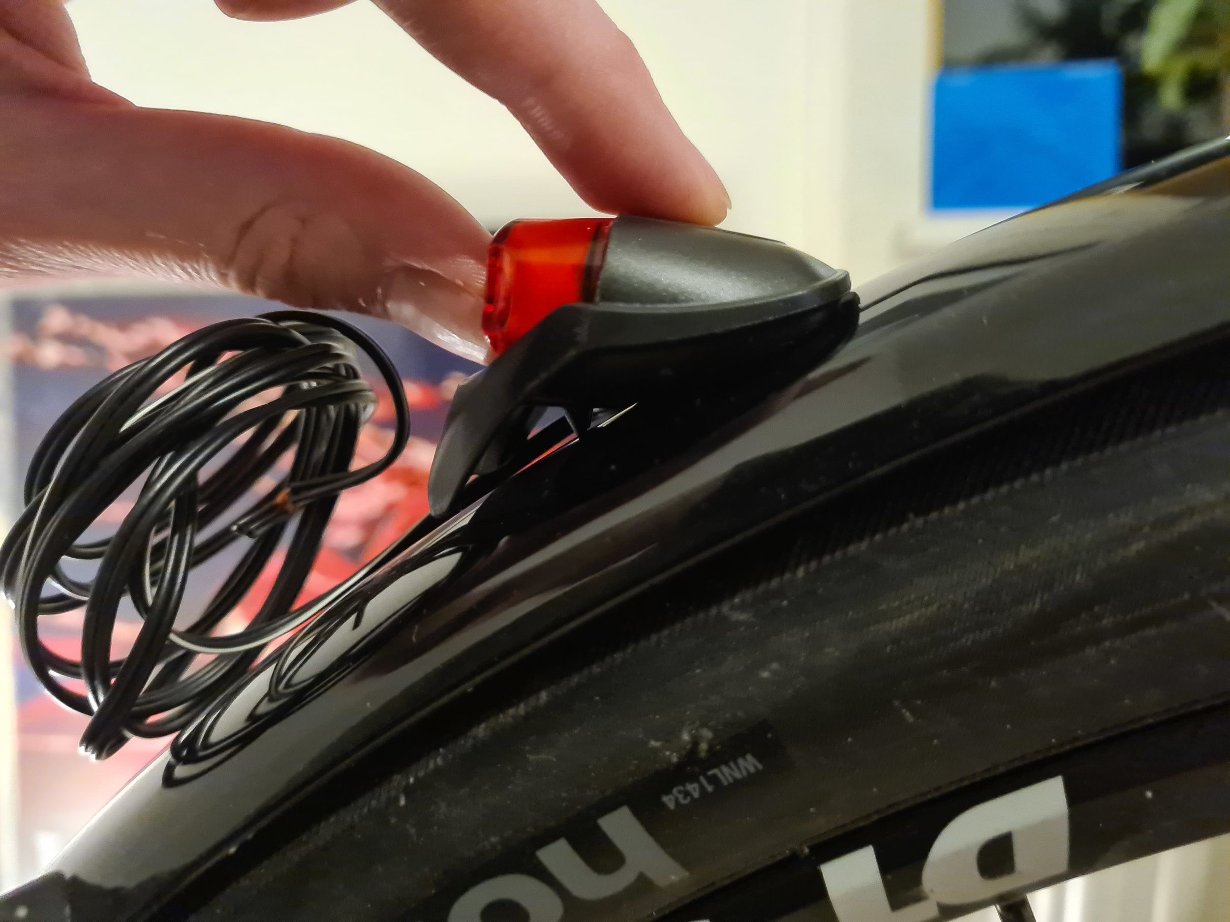

Jag köpte en ny dynamo-baklampa som jag tänkte montera på min SKS Bluemel 60-skärm. Min gamla är sadelmonterad, och jag behöver utrymme för en sadelväska. Den här såg ut att vara samma serie (Toplight Line) som min gamla, vilken jag är nöjd med.
Bara att jag inte fattar hur sjutton den ska monteras? Det följer med en kort skruv och en längd kabel. Följde inte med några instruktioner och jag hittar inte den specifika modellen hos B&M. Trycker man lampan mot stänkskärmen så är den en knöl på baksidan som tar emot så att den inte sitter stabilt eller profilerat.
Så här ser den ut baktill:
Är tanken att man ska behöver slipa bort en relativt stor sektion av skärmen för att montera lampan? Var är tanken att skruven ska sitta? Behöver man köpa speciella stänkskärmar eller ett fäste för att montera lampan?
Alright, känner mig korkad och behövde ett safe space för att slippa skämmas.
Visa bilaga 477283
Visa bilaga 477285
Visa bilaga 477286
Kan det vara så illa att det är en sprciell lampa till någon speciell skärm?
Visa bilaga 477283
Visa bilaga 477285
Visa bilaga 477286

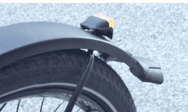

Tippar på att det saknas ett fäste. Om det är något speciellt fästr som endast sitter på vissa skärmar, eller om det skall följa med lampan.
Ser ut som ett fästspår där vid kabeln på den sista bilden.
Bilden efter på samma sida visar lampan från en annan vinkel.
Ser ju lite märkligt ut tycker jag.
Man kan också se den lite i denna video:
Ser nästan ut att sitta lite snett.
Den ska nog ha ett fäste, eller en skärm som är utformad för att passa till lampan. Ser ut som det är ett spår i lampan.

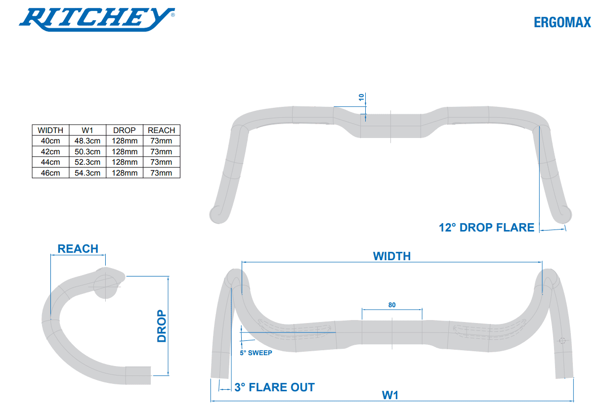

Reach och drop när styret har rise och backsweep? Kikar på ett Ergomax och jämför med befintligt styre som har varken rise eller sweep. Vill någon bekräfta om jag fattat fäöljande rätt:
* Man mäter reach från centrum infästning styrstam. Dvs en eventuell backsweep påverkar inte min reach till hoodsen, har jag 73mm på mitt styre utan backsweep så är 73mm samma på Ergomax
* Man mäter drop från centrum av toppen. Dvs rise spelar in. 10mm rise och 128mm drop ger samma drop som jag har idag utan rise (118mm), mätt från centrum styrstamsinfästning

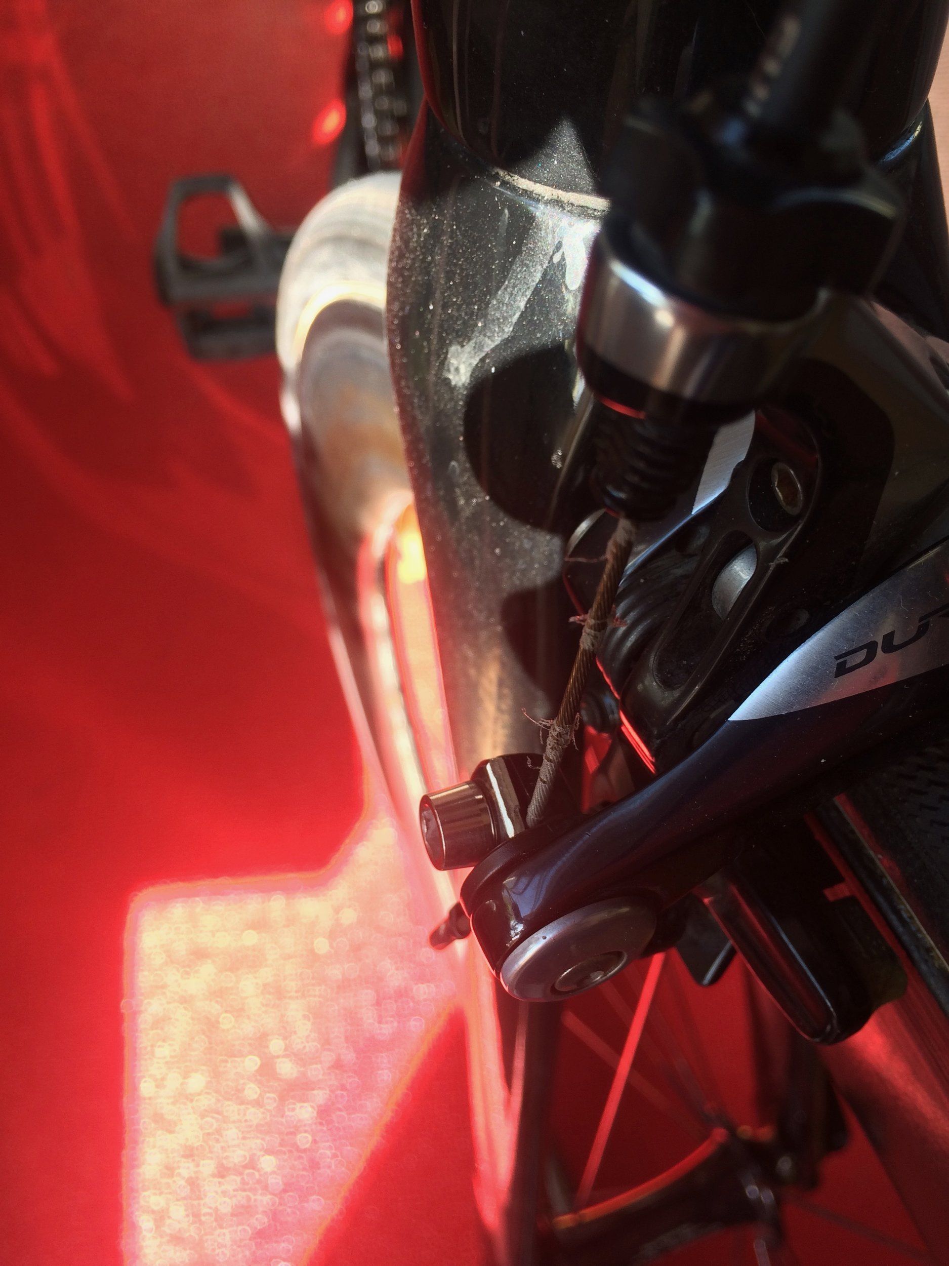

Märkte precis när jag skulle putsa upp racern att min frambromsvajer har som en lite trådig yta. Går att skrapa bort med nageln. Är det nån form av beläggning, nåt från höljet, eller vad är det..?
Många shimanovajrar har en form av plastbeläggning för att minska friktionen.
Det skall fungera bra, åtminstone tills plastbeläggningen slits bort
Ja, det är ju lite klurigt det här, gäller att köpa "rätt" vajer. ;-)
Gällande Shimano tror jag de har OT i produktnamnet för de som är lite bättre, tex OT-SP41 men lätt hänt att köpa "fel".

Personligen föredrar jag helkapslade lågfriktionsvajrar+höljen till mekaniska bromsar+växlar
För mig innebär det numer: Jagwire Elite Sealed
https://jagwire.com/products/diy-cable-kits/elite-sealed-road-shift-kit
https://jagwire.com/products/diy-cable-kits/2019road-elite-sealed-brake-kit
De kan iofs vara lite pyssliga att installera, men eftersom de har lång livslängd blir troligen inte totala mektiden längre.

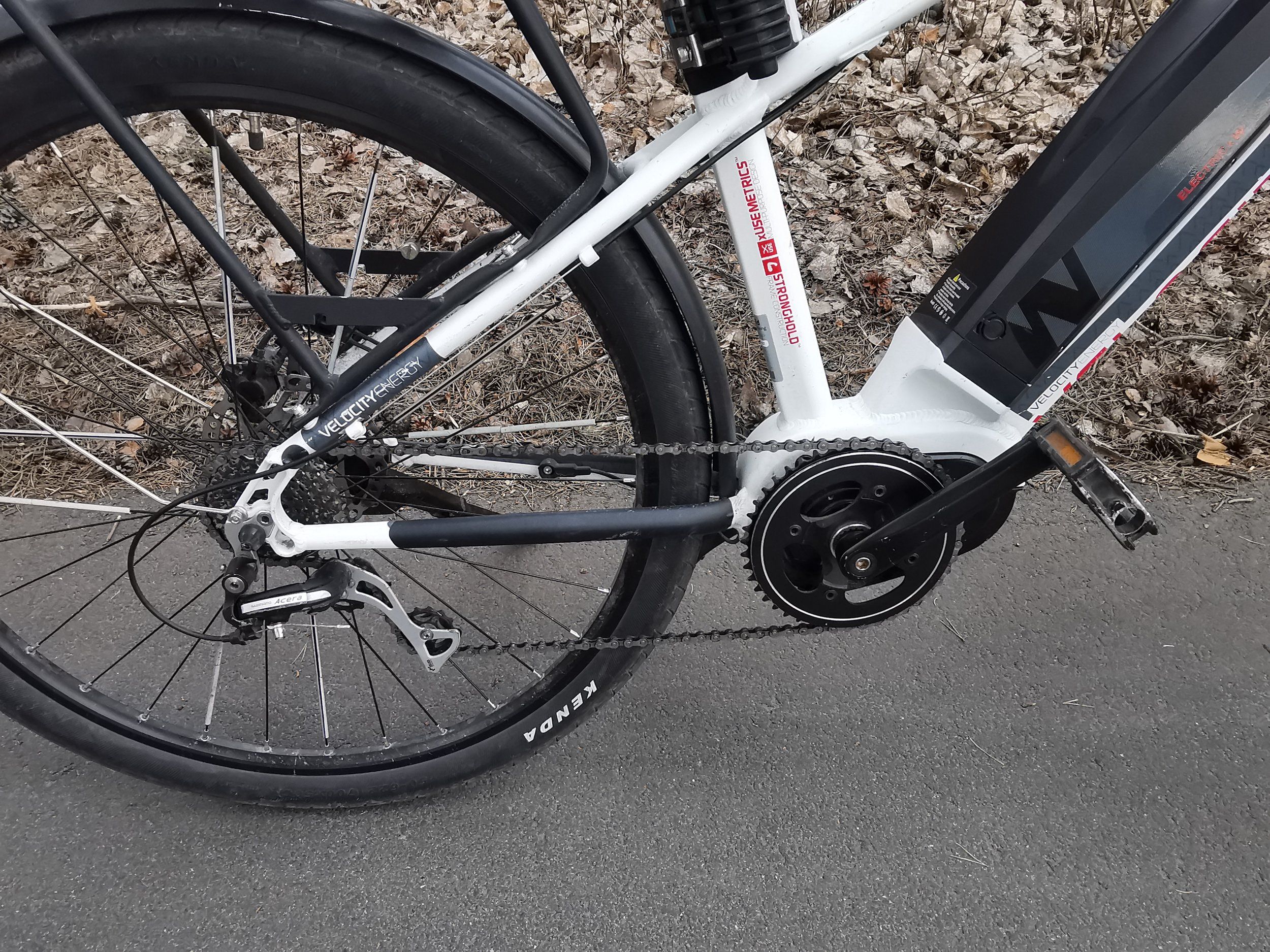

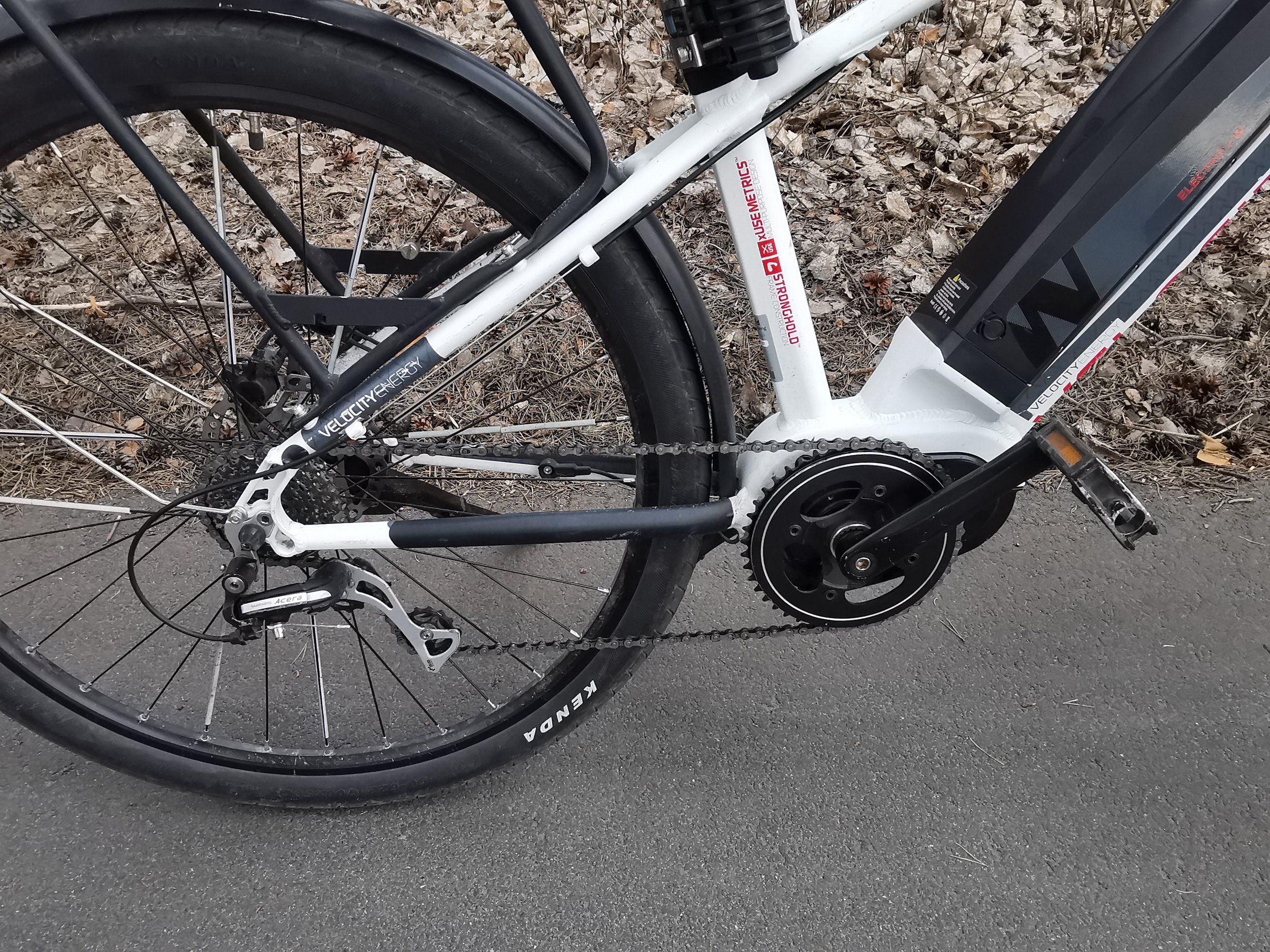

Är detta en för spänd kedja? Frågar för kedjelåslänken sprack och kedjan hoppade av, på en kedja som rullat en ca 50 mil. Drygt med 2 mils promenad hem som väntar nu :(

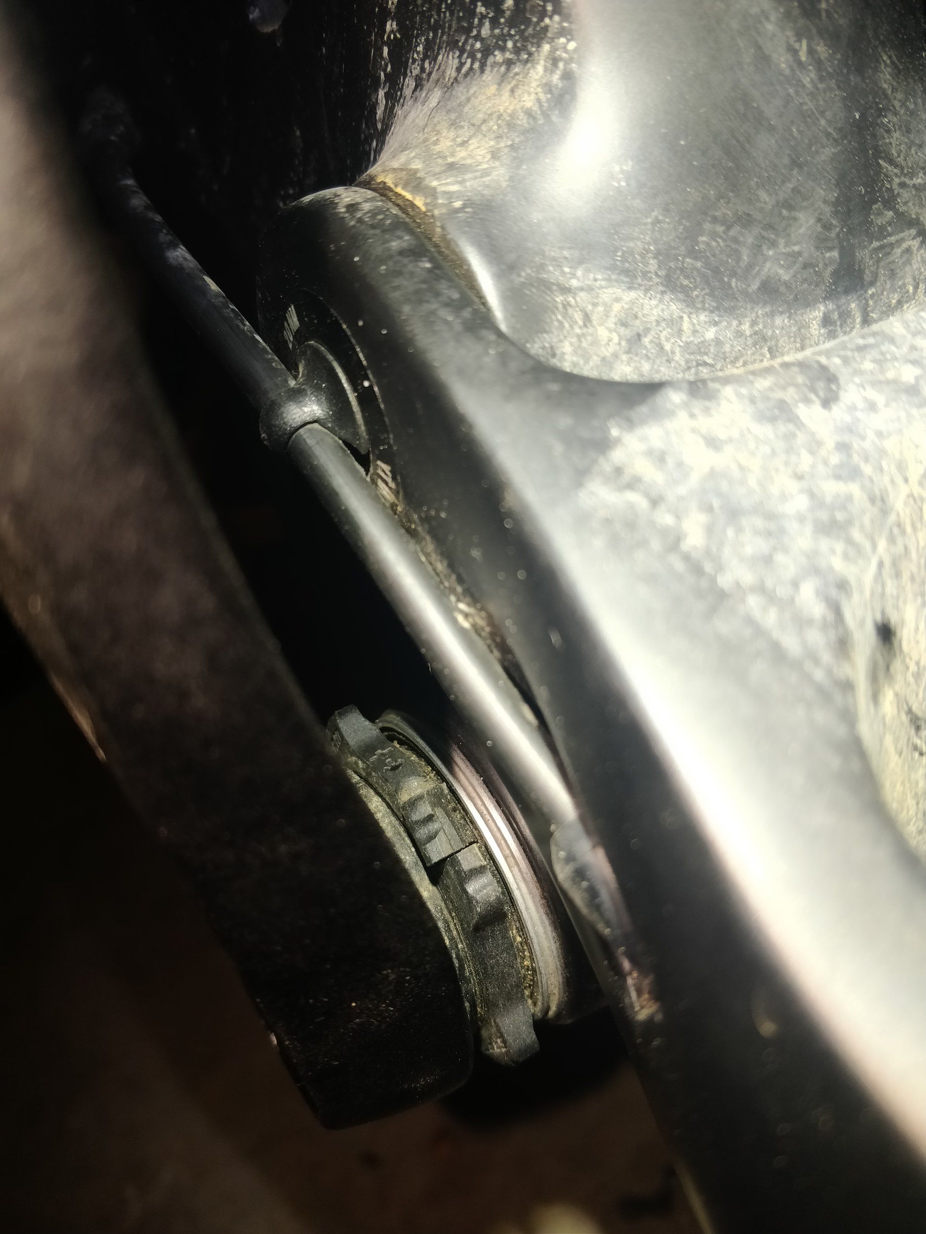

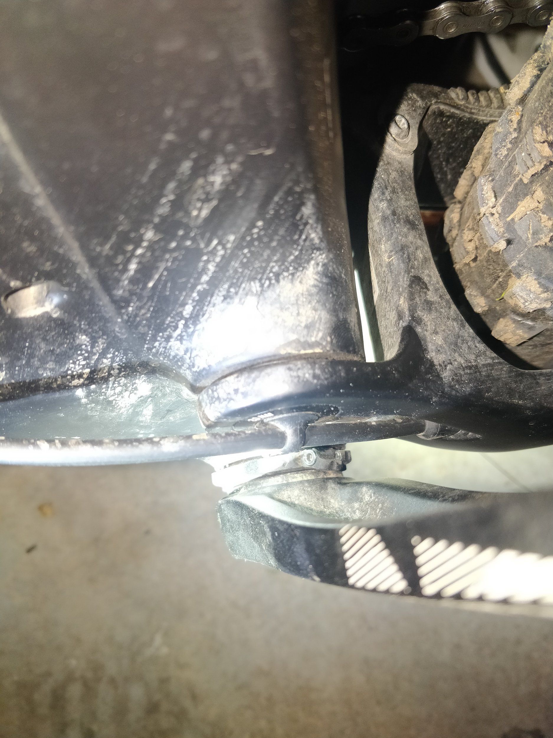

har jag dragit åt den lilla skruven på preload ringen för hårt? Eller ska de se så där snett ut? Har jag den lösare kan jag skruva upp ringen med handkraft.
