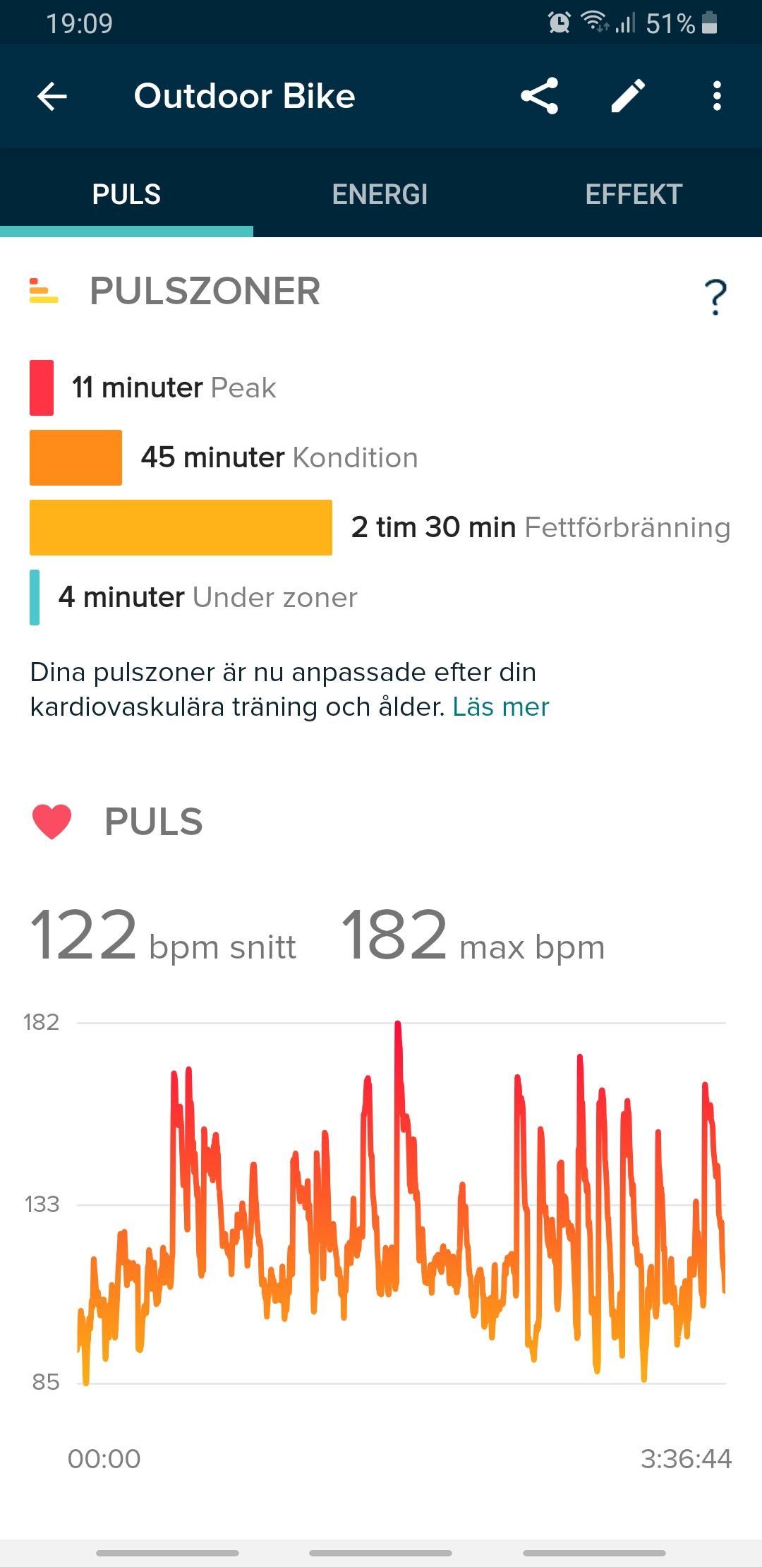

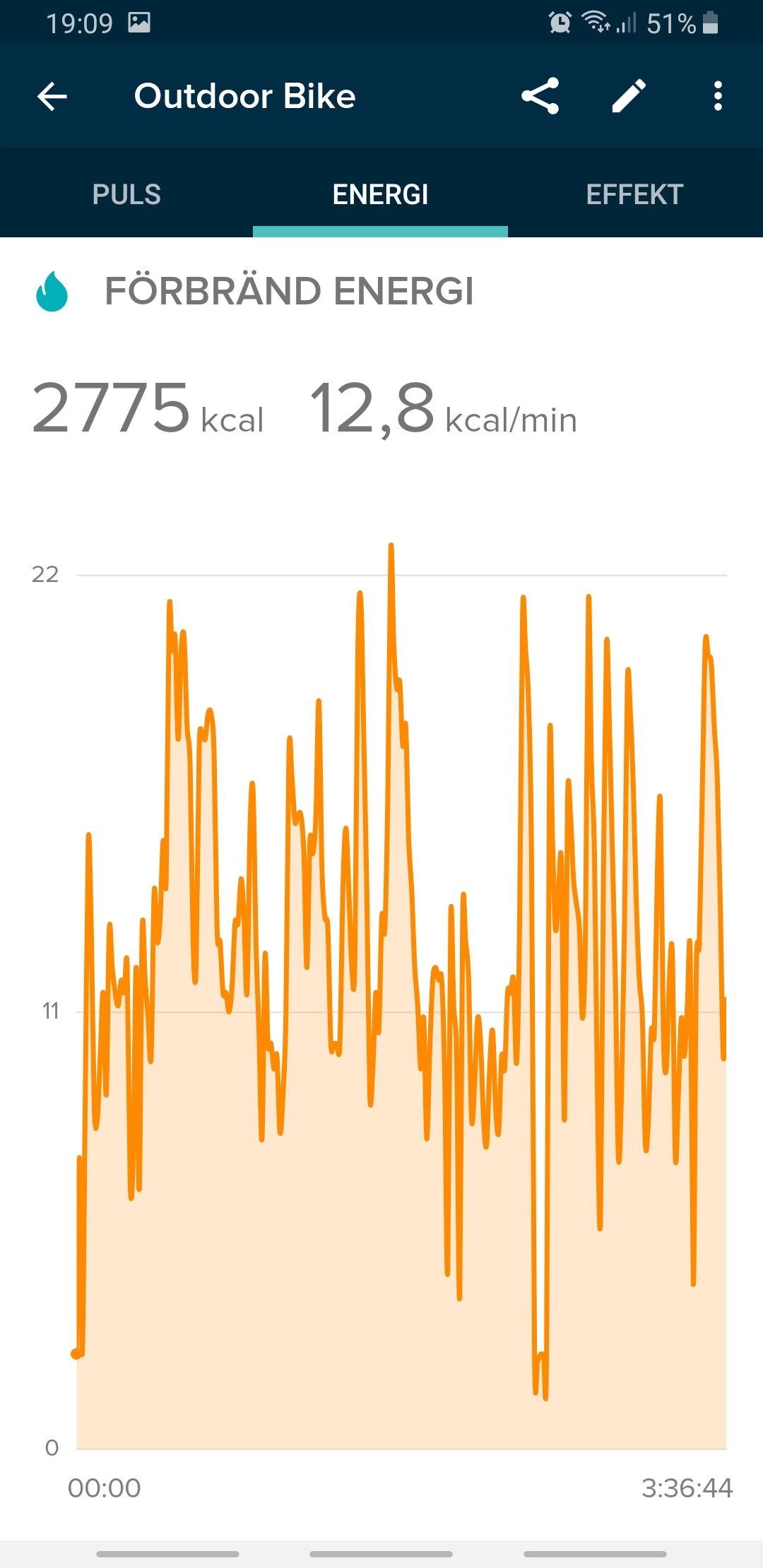

Detta gjorde jag av med på nicks spåret väger för övrigt 130kg :) jag led lite mot slutet men det var meat av att jag tog med alldeles för lite vatten. ? blev ungefär 15km

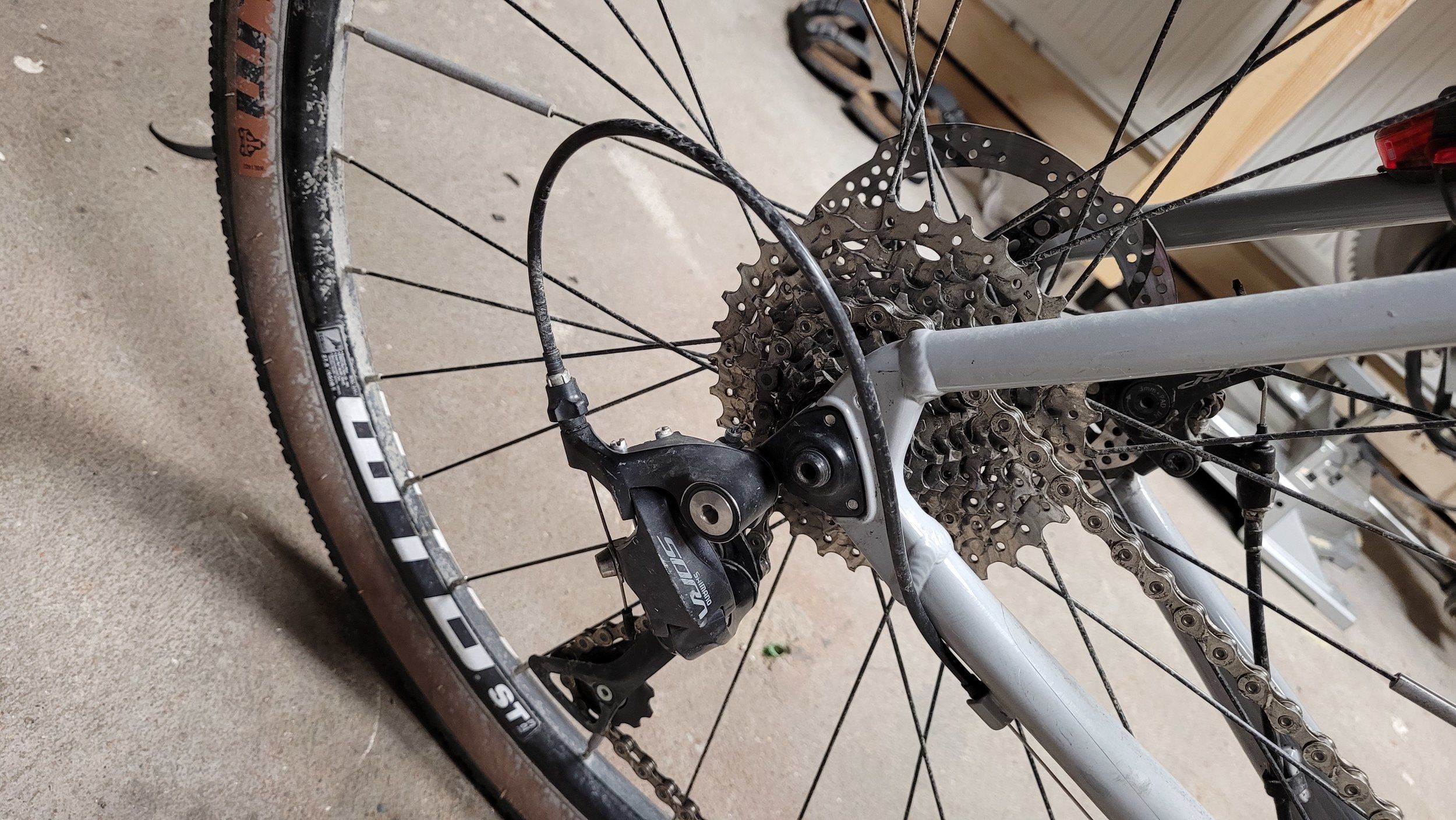

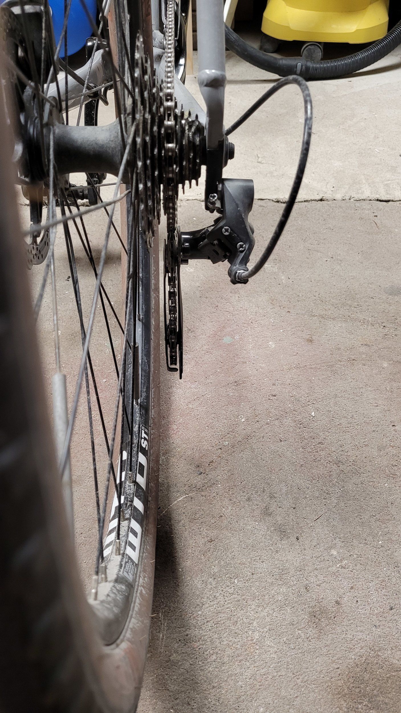

Blir fan tokig snart. Har försökt få min Sora bakväxel att växla fint genom hela kassetten men det går inte...har bytt alla höljen och vajrar på cykeln, ny kedja, haft av växeln och rengjort, ställt H/L och B-skruv och försökt justera in vajerspänning
Tycker växelörat ser rakt ut. (Har ett nytt på väg så lär ju byta oavsett för att se om det blir skillnad)
Känns nästan som att den inte drar växelvajern "linjärt" den drar liksom för lite mellan minsta och näst minsta kugg. Och justerar jag då så den lätt kliver upp så orkar den inte fjädra ner till minsta sen igen...
Tips mottages tacksamt :) (kanske bara ska single speed konvertera skiten innan jag kastar den i sjön på väg till jobbet nån dag)
Vajern rätt monterad?
Kommer kanske imorn, om jag kommer ihåg det på morgonen
Ja rimligtvis. Har dragit det nya exakt som det gamla åtminstone.
Hade problemet tidigare och trodde det var pga dåligt hölje/vajer som gjorde att det inte fjädrade tillbaka ordentligt men tydligen inte
Du har inte för liten kassett? GS cagen växlar uselt med 12-25 kassett. Sora växlar annars utmärkt - jag vill påstå att det fungerar nära nog lika bra som ultegra och jag har ändå cyklat ett varv runt jorden med sora och enda problemen jag stött på är utslitna löphjul och dålig växling med GS på 12-25. Annars är det banne mig en löjligt prisvärd och pålitlig pryl. Är det GS växel du har så har jag en begagnad ( om jag hittar den) jag inte använder längre (kör 11-30 på vinterhjulen så klarar mig med SS året om)

Nä det sitter en sunrace 11-34 på. Köpte cykeln ny i höstas och det enda jag bytt är just höljen+vajer och kedja.
Ska ta en bild imorn och se om ni kan se nåt uppenbart som jag missat.
Edit: ska enligt spec vara en R3000 Long Cage. Och om jag fattar det rätt på shimanos hemsida så är GS en medium cage? (Fanns dock ingen r3000 Long Cage på shimanos hemsida...)
När jag googlar hittar jag bara R3000 GS som nämnas som "Long Cage" på några sidor.
Det låter som bakväxeln är sliten isåfall, var den "ny" sen innan? Har haft så själv glapp i den öeden och då går det inte att ställa in perfekt den hoppar alltid på lägre eller högre dreven :/
Den har lite lite spel där växeln fästs i växelörat. (Där den silvriga skruven sitter )Där kan jag vicka hela växeln lite i sidled...har dragit åt skruven så det är inte problemet.
Jämför jag med mina mtb så är ju dom helt stumma i sidled på samma ställe men alla 3 roterar fritt runt axeln i infästningen.
Ja, den där spelet kan klart orsaka problem du beskriver. Men jag förstår inte hur spelet uppstår.
Har du dragit åt båda skruvarna? Både växeln och växelörat?

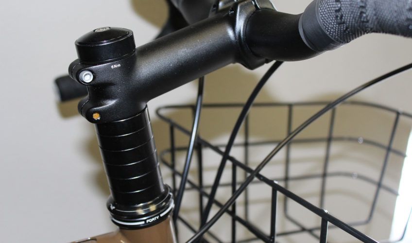

Fråga om korta av styrröret eller inte.
Har införskaffat en lite bättre gaffel men är osäker om jag sa kapa av det.
Min tanke är ha styrröret som det är ifall man vill sälja det vidare eller experimentera med höjd osv.
När jag provmonterade gaffeln så gick det åt en massa spacers. Och det var det mest gangsta shit jag har sett i mitt liv, typ som den här bilden.
Men finns det risker eller nackdelar med ha styrröret som det är?
