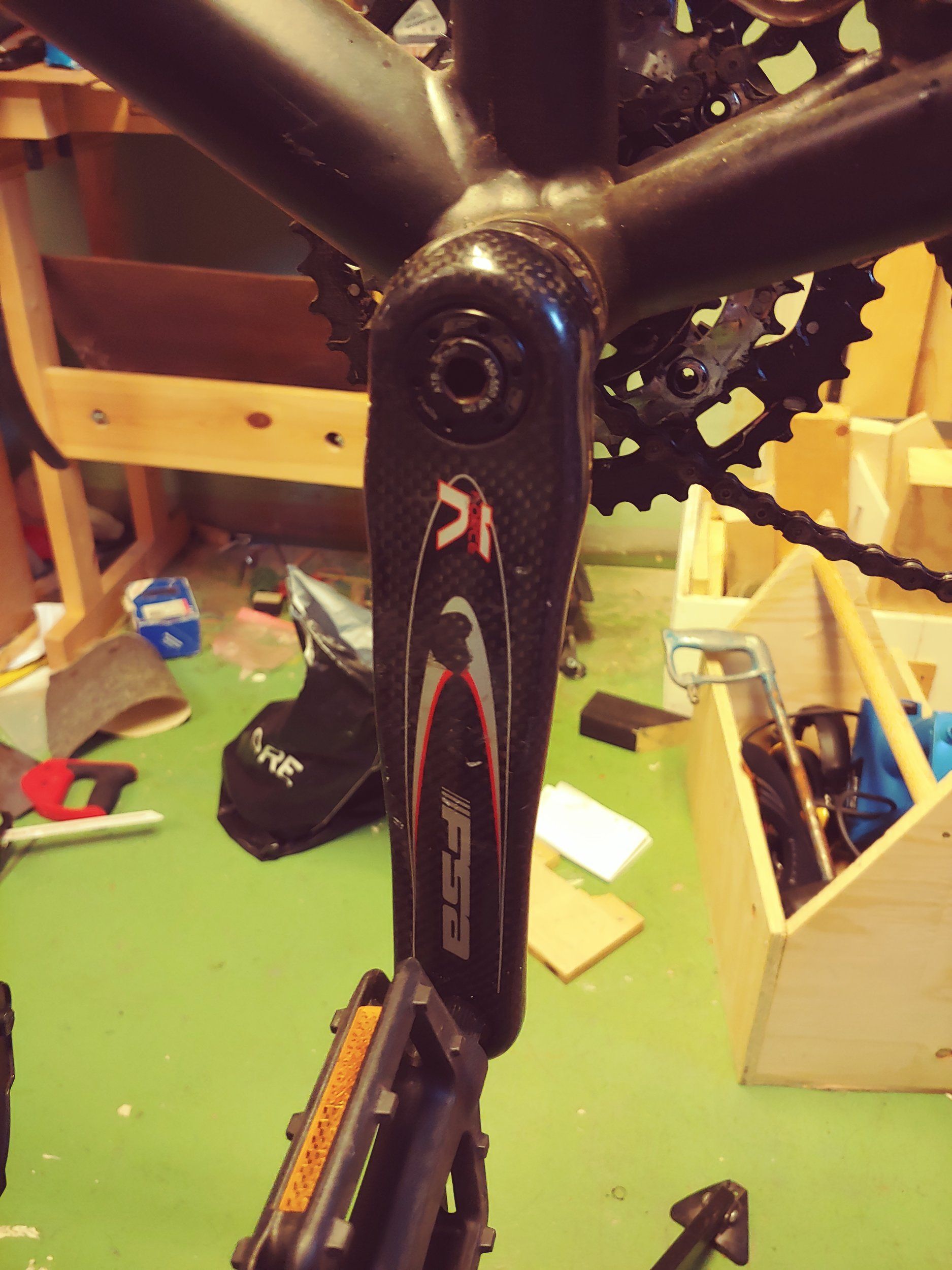

Hej! Började lossa på insexskruven men efter några varv började den gå trögt igen, vågade inte bara ta i då pedalarmen är av kolfiber.
Hur får jag bort nedan pedalarm? Vad heter denna typ?
Hittade svaret själv: FSA Self-Extracting crank.
Men behöver jag lossa något på "ringen" med de små hålen på eller kan jag bara skruva ut mha insexnyckeln?

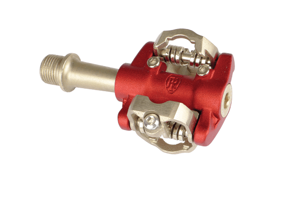

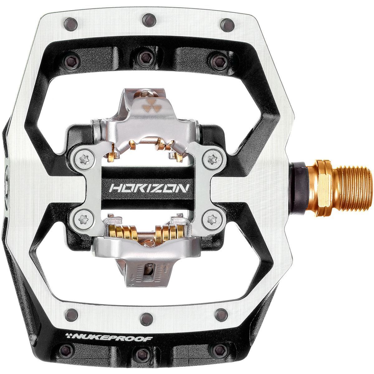

Jag har precis bestämt mig för att pröva SPD pedaler och specifikt tänkt mig testa Biltemas wellgo SPD när de reas ut för halva priset. Dock undrar jag ifall det är dubbelsidig? Kunde varken avgöra det från bild eller från text.
För att undvika begreppsförvirring så är det alltså spd-fäste på båda sidor, till skillnad från det som brukar kallas kombipedaler som har en spd-sida och en för "vanliga" skor.
Åh fasiken! Tänkte inte ens att det existerade!
När man köper skor så(om jag förstår rätt) så är det skor med 2 håls fästen man ska leta efter eller hur? :)
Om inte, hur vet man att skorna passar till SPD pedalerna?
Bra pris, synd de inte fanns i butik i närheten.
Ja, det är "tvåhåls-skor" du skall ha. Man ser lätt skillnad på dom.
Eller hur! Jag lyckades ro åt mig 1 par(det sista självklart) :D
Okej tack! Men jag såg att vissa lvg skor också hade 2 hål och vart en aning konfunderad då vad jag förstår så är 2 hålfästen MTB.
Är det två hål så det ok med passformen men du ser på sulan om det är en sko du vill ha eller inte. För det finns vissa lvg-skor, eller lvg liknande skor med två eller fem hål, där man inte har en omgivande sula så klossen är direkt mot marken. Dessa skall man egentligen skall ha en adapter på om man kör två hål för att skydda spd-klossen. Sen finns det några hybridvarianter från bland annat Shimano som har en infälld SPD-kloss och två hål men skon ser ut som en lvg sko till utseendet. Men du behöver inte krångla till det för mycket för dig själv, det är ganska uppenbart om man ser sulan huruvida skon ser lämplig ut för spd och mtb
Sen är det åtminstone några stycken som trivs alldeles utmärkt med SPD utan SL även på landsväg. Jag är en av dom.
Det framförs ofta att angreppsytan på SPD-pedaler är liten och att det känns genom sulan osv. Om sulan bara är bra är det en myt.
Små Speedplay går uppenbart bra på LVG som jämförelse.
Edit; jag tvivlar inte på att det finns fördelar med rena LVG-pedaler och klossar för somliga. Frågan är om amatörer har någon verklig glädje av de fördelarna.

Vingligket berör kanske också på hur SPD pedalen är byggt. Jag hade första "riktigta" lvg SPD pedal: PD 7410. Dom vara fina, men när jag bytte till PD-A600 (som verkar har gått ut?) märkte jag att dom var mindre vingliga för att dom är bredare. Alla nyare Shimano SPD pedal är nu bredare, så kankse är det bara att undvika gamla 520 och 540.
Vingligket berör kanske också på hur SPD pedalen är byggt. Jag hade första "riktigta" lvg SPD pedal: PD 7410. Dom vara fina, men när jag bytte till PD-A600 (som verkar har gått ut?) märkte jag att dom var mindre vingliga för att dom är bredare...
Samma här. Det finns en avlösare för A600 som heter ES 600, den saknar bågen bakom låset.

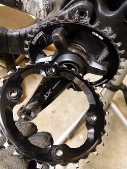

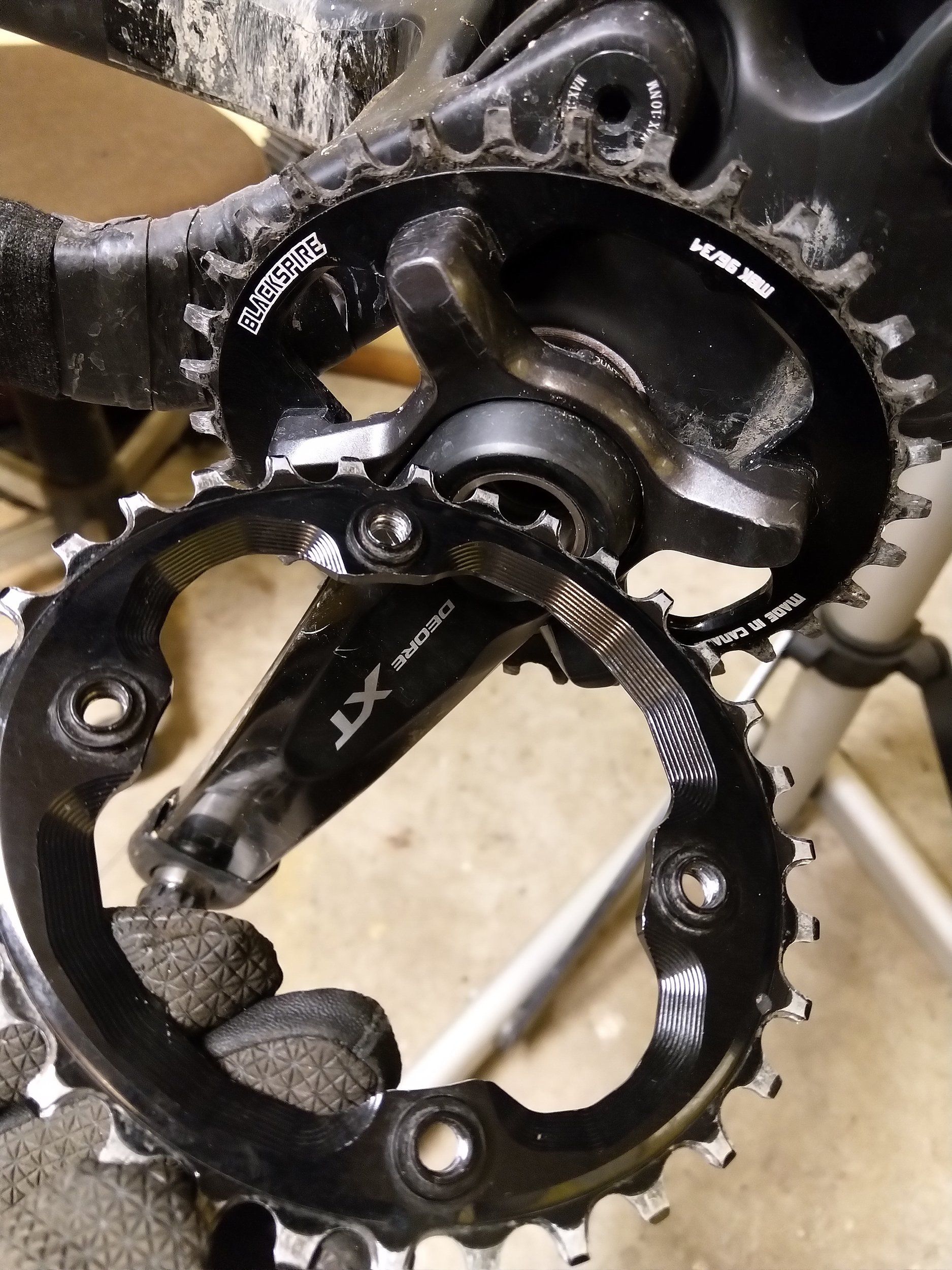

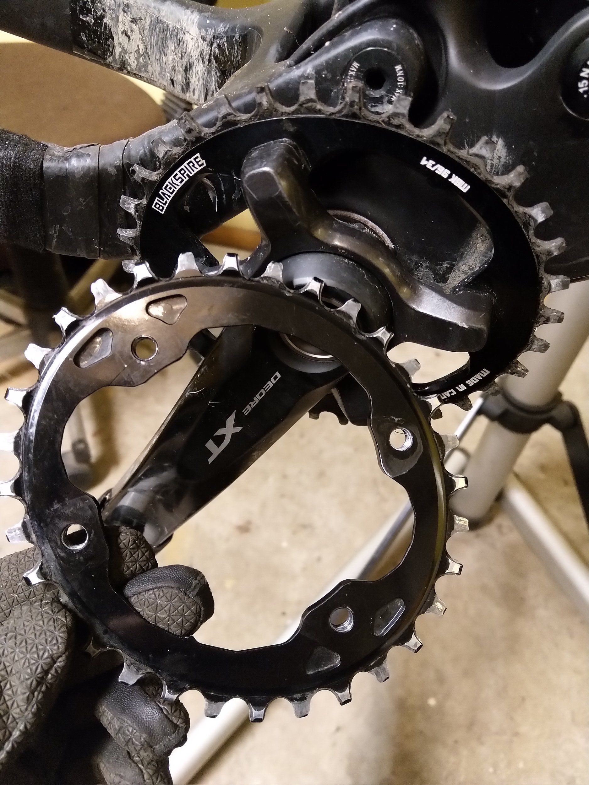

Har jag fyndat fel klinga?
Hålen ser ut att vara mindre än klingbultarna och dessutom gängade, vad är det för klinga jag kan ha köpt om den inte passar?
Tänkte byta ut 34 mot 32 men det ser ut att få vänta ett tag till...
Har för mig att XTR har mindre hål, vad står det på klingan?
