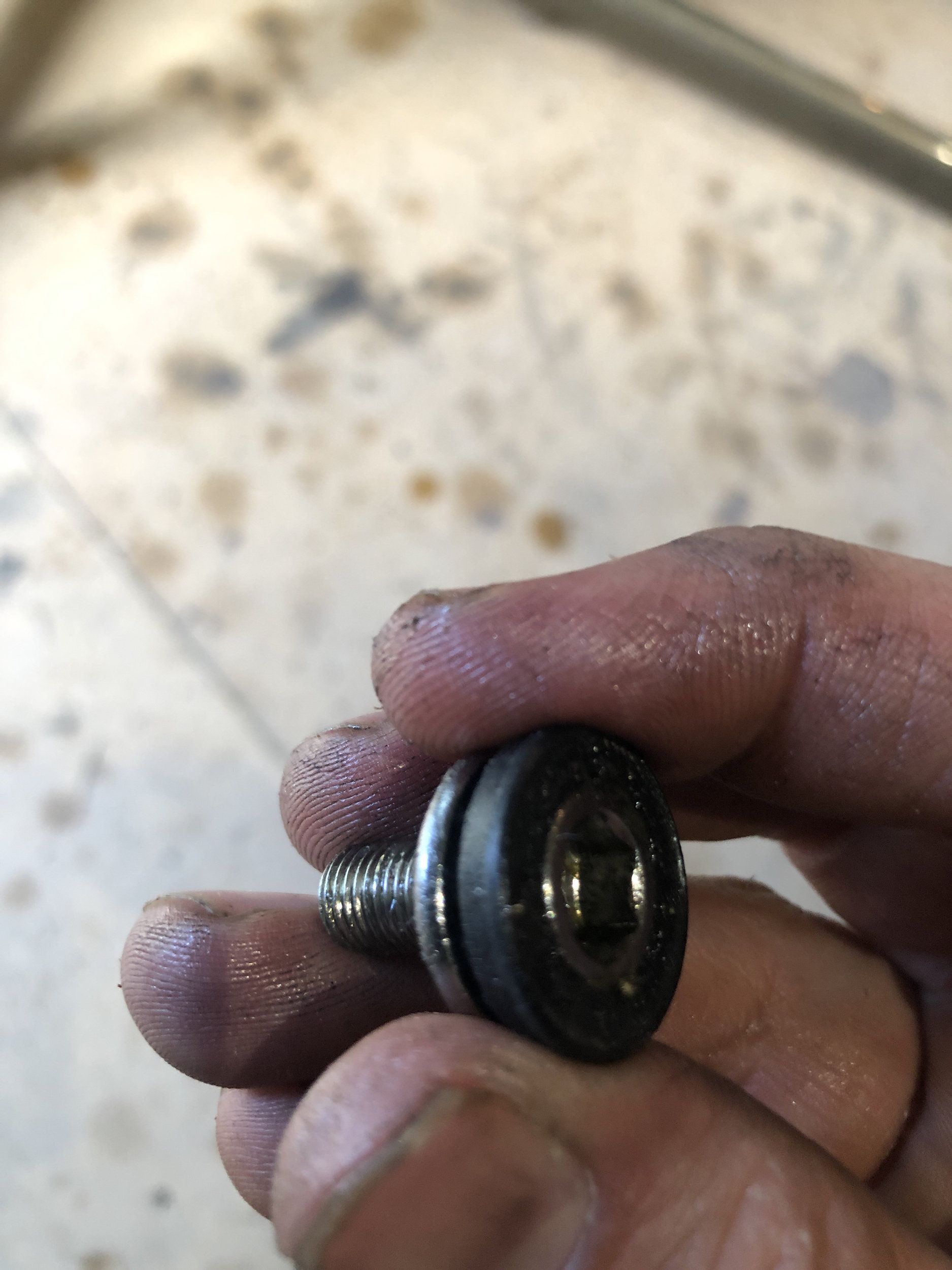

Jag hade skruvat ur en mutter som satt ytterst innan jag tog bilden.Det ser om som samma problem som har kommit upp flera gånger i sista veckorna: du saknar avdragar-"muttern" som ska sitta fast i stora gänget. Du behöver köpa en nya.
SRAM Kurbelschrauben Kit Stahl mit Abzieher M18/M30 für DUB Kurbeln - 11.6118.066.000 - schwarz
SRAM Stahl Kurbelschrauben Kit mit Abzieher M18/M30 für DUB Kurbeln. ▶ Ausführung: schwarzwww.bike24.de
har du länk till nån sida på svenska eller engelska? Förstår inte tyska...

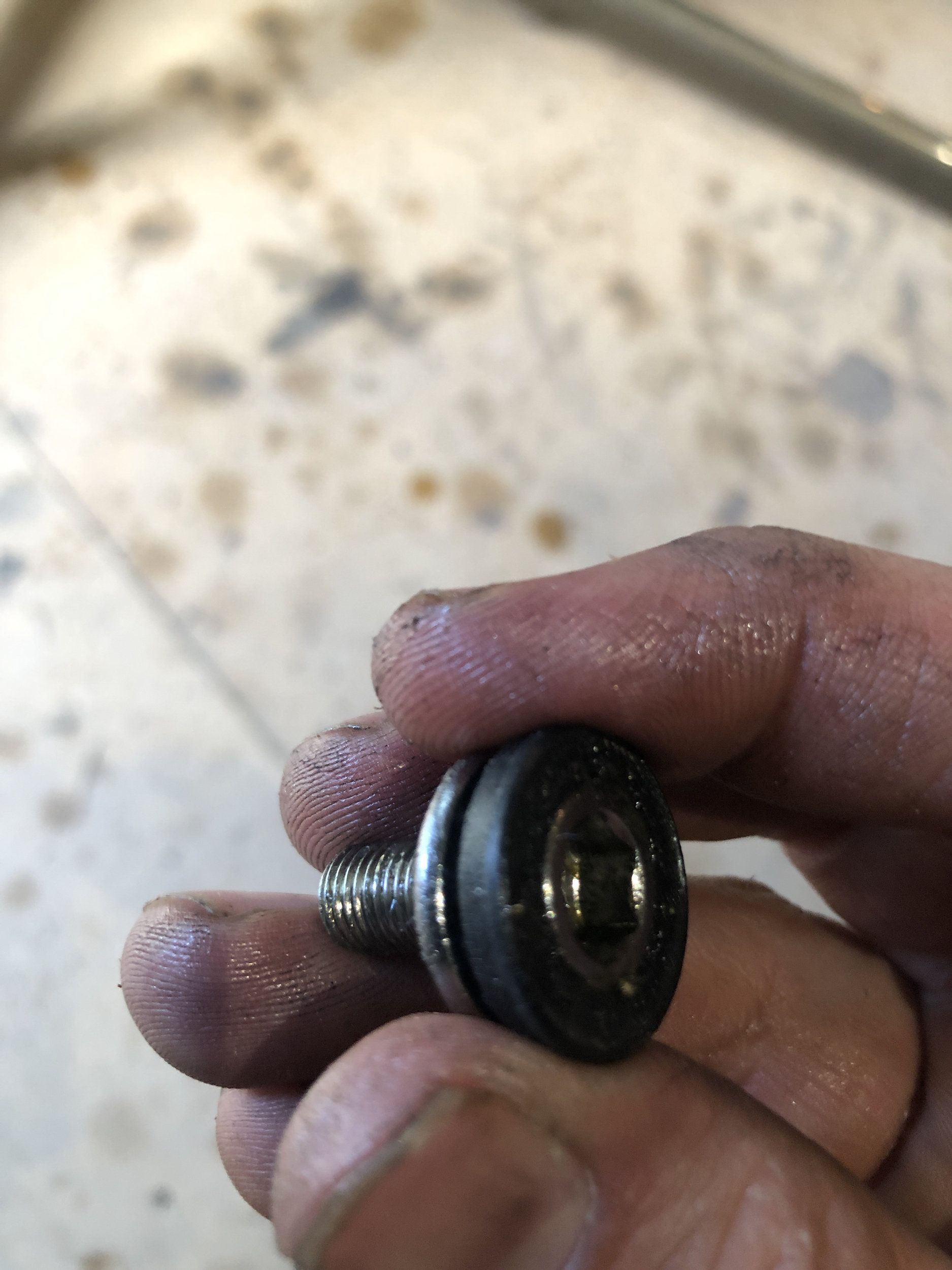

Fattar ändå inte. Så här ser skruven ut som jag skruvat ur.Skruv då skruven in igen (inte hård) och skruv sen tillbaka muttern, med locktite. Om du då drar ut skruven igen drar du med vevarmen.
Fattar ändå inte. Så här ser skruven ut som jag skruvat ur.Visa bilaga 493336
Det här ligger egentligen långt under min inkompetensnivå, men ser du att det runt skruvhålet på trampan finns en ring med utstickande "flikar". Du ska hitta en så att säga bit eller som berk skriver avdragarmutter som passar just de flikarna. Avdragarmuttern driver du så runt med en annan nyckel.Visa bilaga 493330Vad behöver jag för verktyg för att få av vevpartiet?
Nu måste du ju jämföra med dyra-ess ;-)
Okej, nej alltså jag har bara den där skruven som satt i. Fattade som att det var den. Jag behöver alltså köpa nån special mutter för avdragning?Men du sade att du hade en mutter. Har du muttern som visas i länken jag postade?
Fattade som sagt inte länken.. behöver text också för att förstå helt vad det var på bilden.
Tror aldrig att det har varit nån mutter med... Okej får kolla igen.Muttern har du tappat ute då. Man kan byta språk på Bike24.
Okej, det är alltså nått som ska vara med. Får kanske höra av mig till Wiggle då och se om dom kan skicka en.Hittade din "ny cykel" bild och muttern var inte med. Dålig av tillverkaren och butiken.

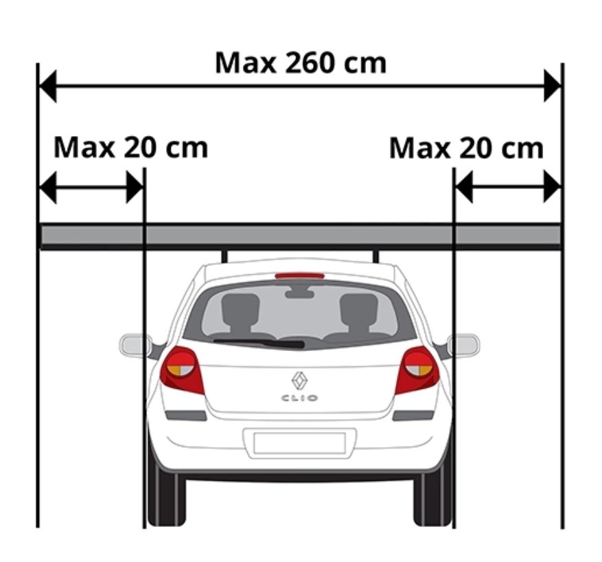

Max utstick får vara 20 cm på varje sida, så ur den aspekten är det ju lugnt.Har köpt liggcykel. Funderar på om jag vågar lasta den på en cykelhållare för dragkroken. Cykeln kommer sticka ut cirka 15cm på var sida.
Det är lugnt om du inte har en bil bredare än 230cmHar köpt liggcykel. Funderar på om jag vågar lasta den på en cykelhållare för dragkroken. Cykeln kommer sticka ut cirka 15cm på var sida.

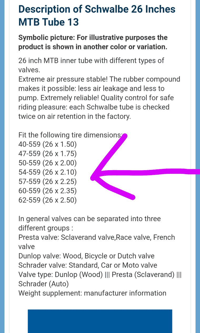

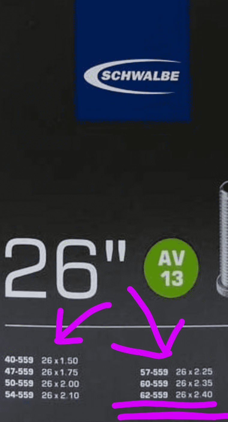

Hmm, man ska förstås kolla däcksdimensionerna, inte slangdimensionera.Jag har en slang jag behöver byta men förstår inte dimensionerna. Det står 26 x 2.125/2.35 på den. är ju uppenbart men andra halvan? Är det min/max-mått på däcket eller något sådant? Kollar man Clas Ohlson, Biltema etc så kombinerar de flesta (alla?) slangar ett lägre värde, oftast 1.någonting, med 26.
Cykeln har "ballongdäck".
Slangar är extremt töjbara och varje slangmodell täcker upp ett stort antal bredder och ibland även flera olika hjulstorlekar.Hmm, man ska förstås kolla däcksdimensionerna, inte slangdimensionera.
Däcket är 26 x 2,35. Jag hittar inga slangar som är så breda - hur smal slang kan man köpa och det kommer ändå fungera?

Var inte alls den muttern som behövdes utan en vanlig avdragare för fyrkantsaxel och octalink.Muttern har du tappat ute då. Man kan byta språk på Bike24.
Fick hjälp av en bekant med att identifiera vevlagret oh det är tydligen ett Power Spline
Okej, är dom dåliga? Har noll koll på vevlager. ?Hade inte förväntat mig en powerspline vevlager på en 2020 cykel!
Okej, ja den kändes rätt tung när jag tog loss den. Funderar på att kika efter nått lättare och stoppa dit istället.Ingen aning. Tycker bara att det är konstigt att en ny, inte så billigt mtb kommer med en så gammal standard. Nyare standarden är lättare och troligtvis lite styvare.
