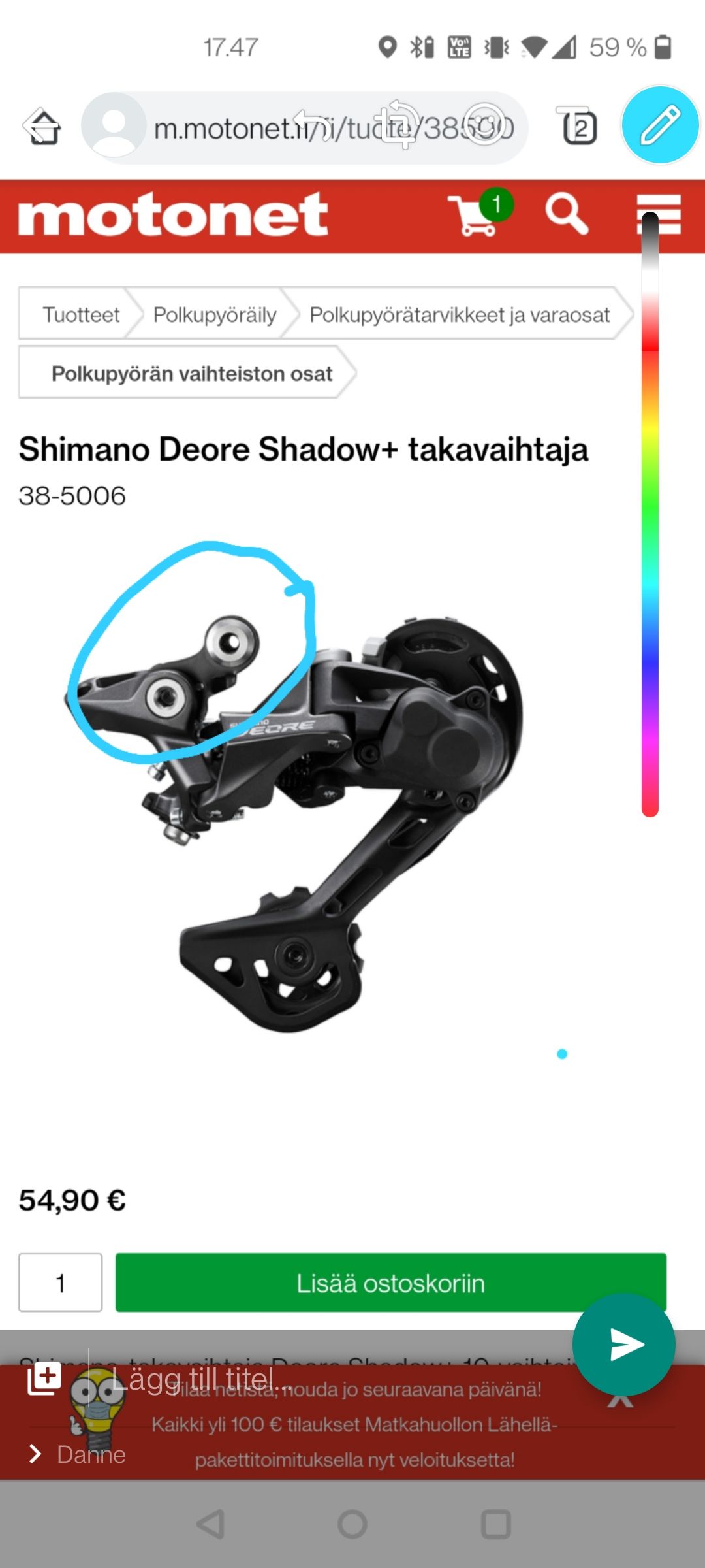

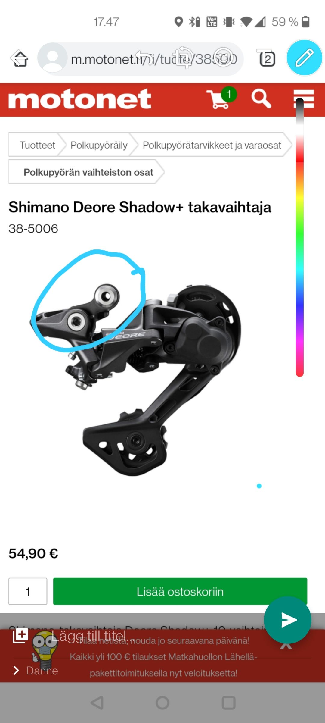

Dumm och snål som man är..så skulle jag montera en gammal bakväxel jag har liggandes på min pendlare och uppdatera från 8 till 10speed bak, men saknar den delen som är inringad (b-link) någon som har tips var man hittar billigt eller har partnumber på den? Google och jag är inte överens idag därav denna tråd..

Visa bilaga 491621
Bilden visar vad jag kan se en RD-M5120-SGS.
Enligt Shimanos dokumentation heter b-linken Y3HM98020.
RD-M4120 har samma b-link.
B-link för RD-M6000-GS är kompatibel. Den heter Y5YX98020.

Tackar! Hittade en annan bakväxel jag använde som jag inte trodde skulle klara 10speed. Skall beställa en eftersom den jag monterade är totalt slut.

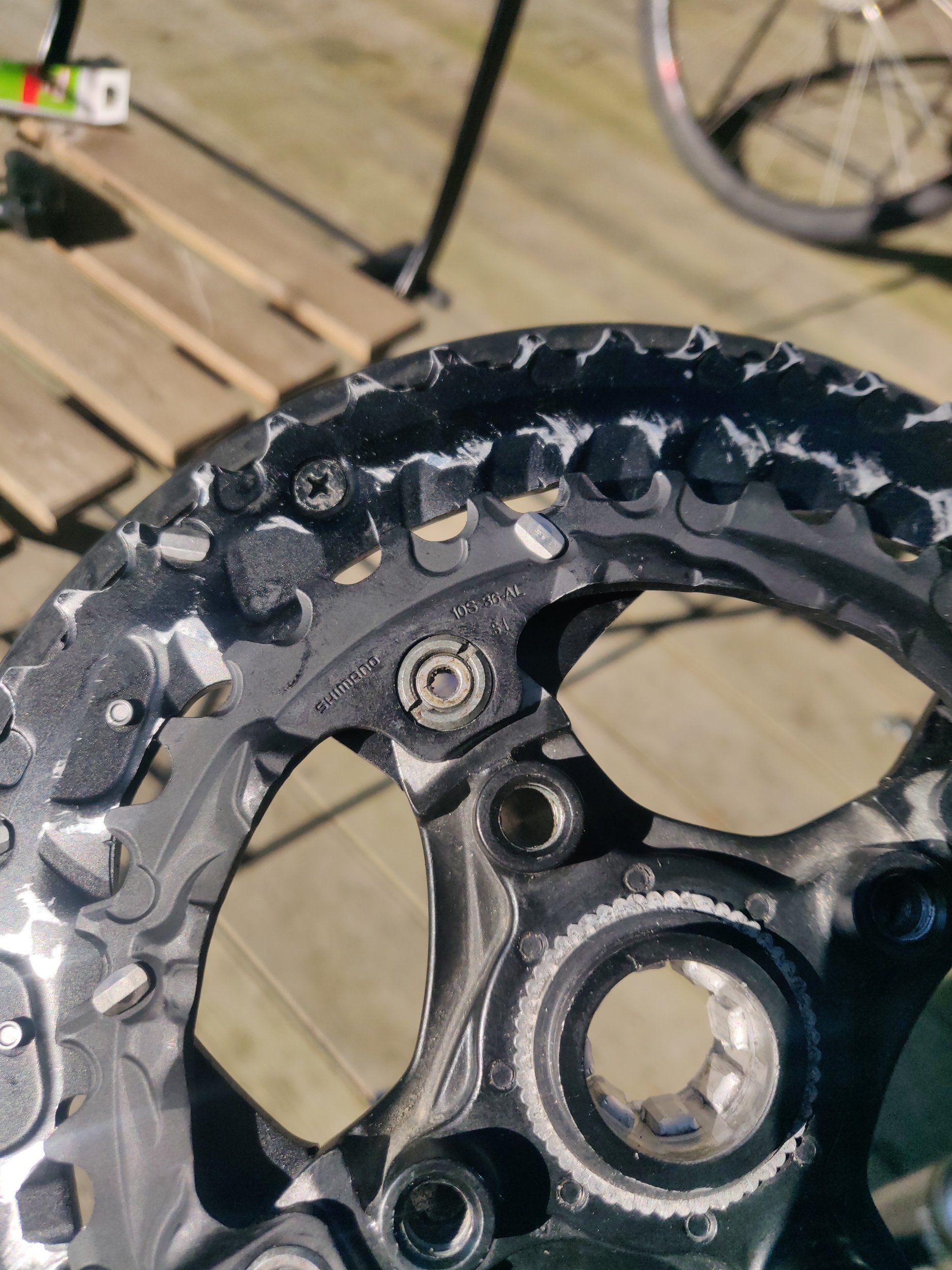

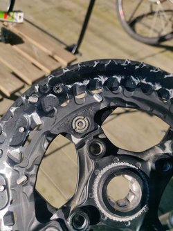

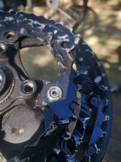

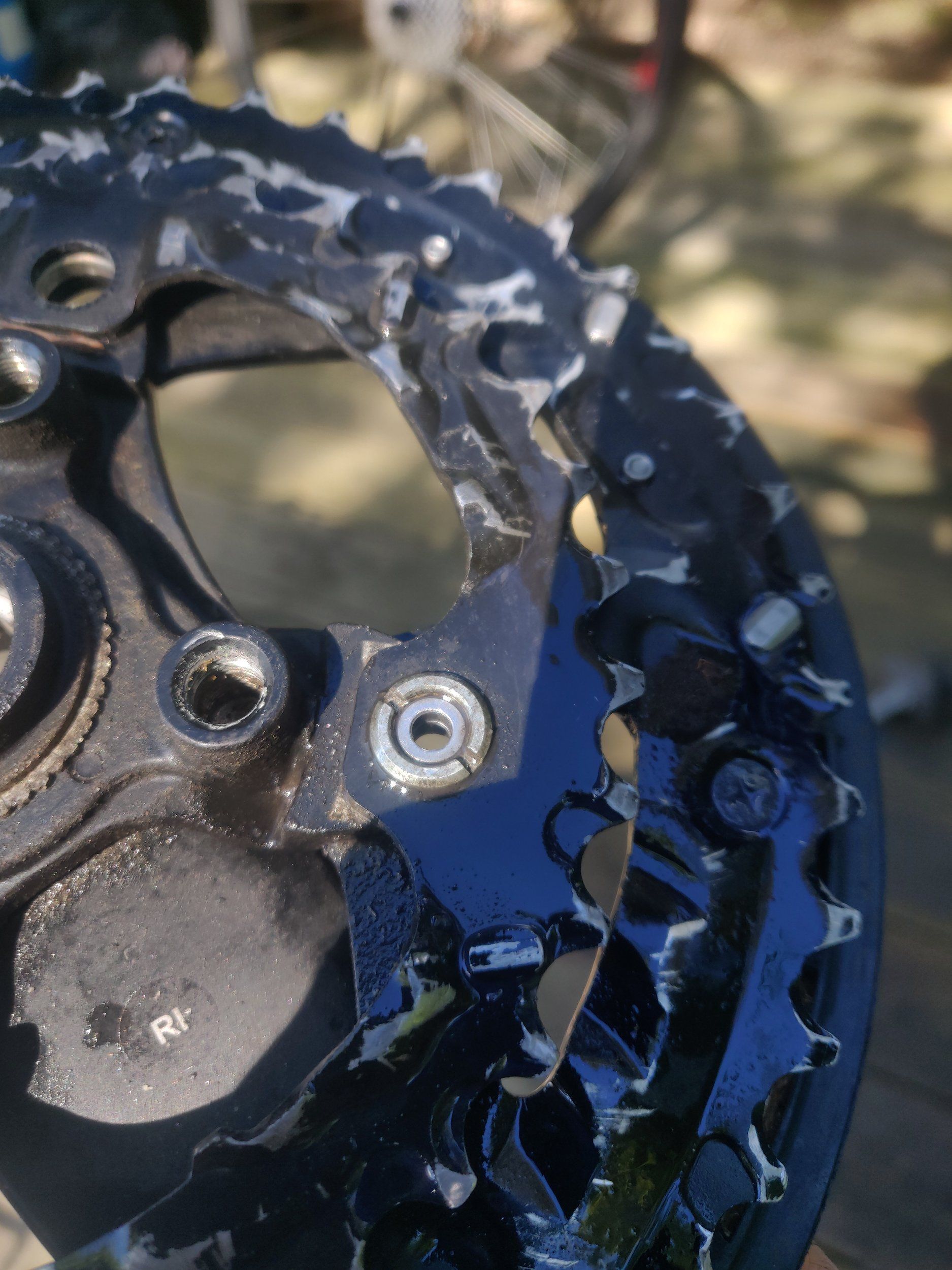

Försöker få loss bultarna på drever här men två av dem roterar bara, vad ska jag göra för att greppa dem på andra sidan? Metallen är jäkligt mjuk så en skruvmejsel eller tång fungerade inte.
    495.6 KB · Besök: 81
Gissar att du menar att den skårade delen av Klingbulten följer med när du försöker öppna genom att skruva på insexan. I en perfekt värld har man rätt verktyg för att hålla fast med. Annars brukar det mesta duga, en polygrip t ex.
Fixade med lite hemmamek. Nu är bara frågan om ringen är på rätt håll... Kollade ju såklart inte ordentligt innan jag tog isär allt...

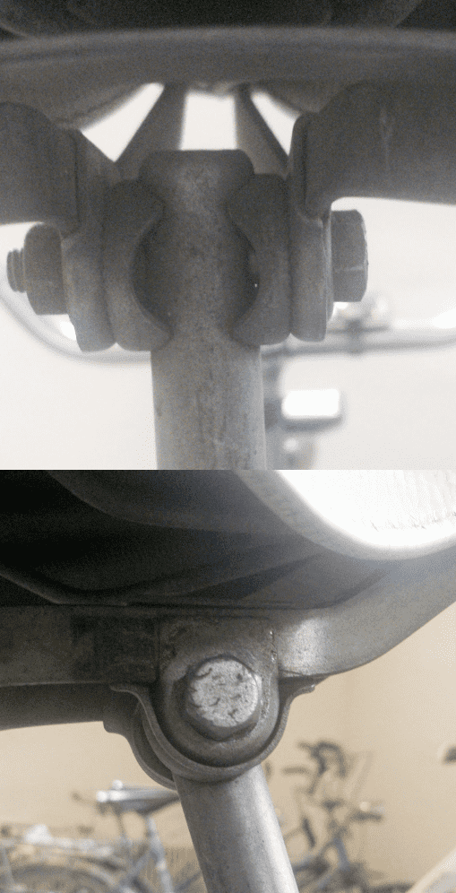

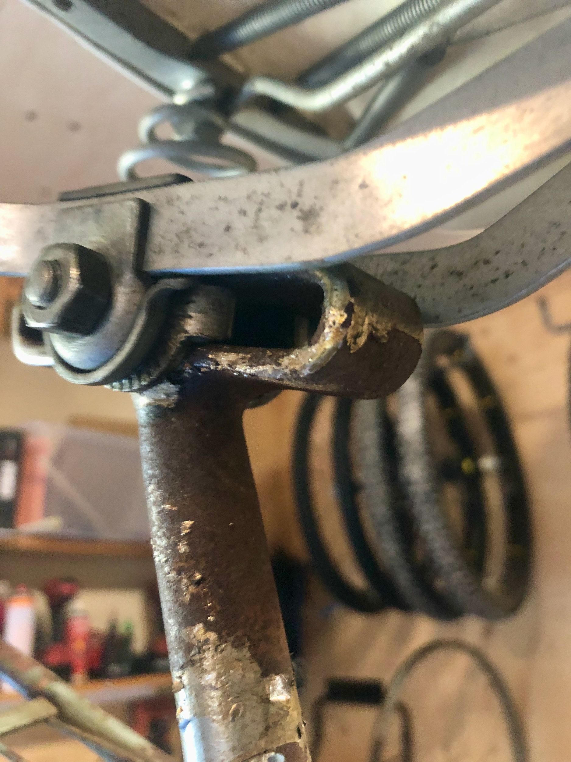

Är en sådan sadelinfästning vanlig?
Tillräckligt vanlig så att det går att få tag på en komfortsadel till denna gamla damcykel?
Har inte sett någon sådant, men hojen behöver en ny sadel då den gamla är sprucken i plasten.

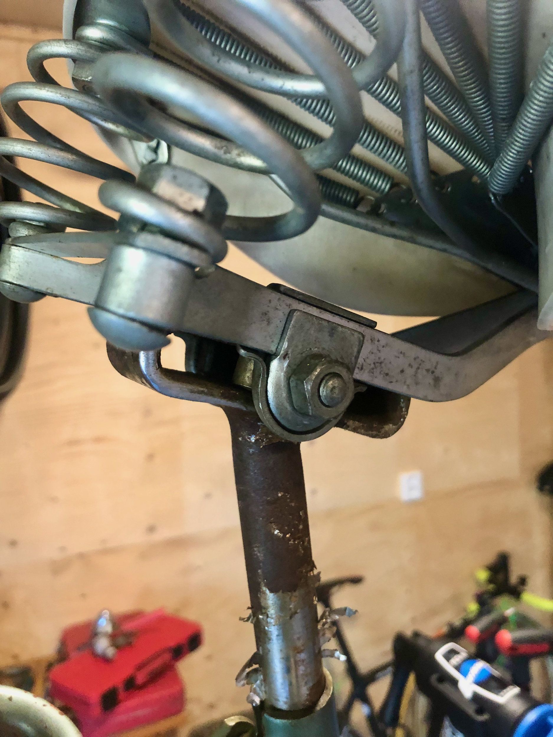

Har en gammal cykel med liknande infästning mot sadeln men annorlunda mot sadelstolpen (se bild) så det finns även om jag aldrig sett variant med ett sådant fäste svetsat på stolpen.
Blir nog tyvärr svår att hitta en ny sadel med rektangulära skenor. Du får nog leta på begagnadmarknaden eller så kan det gå att plocka delar från ett vanlig sadelfäste som tex. denna och byta ut de två yttre brickorna så att passar runda skenor som moderna sadlar har. Man får dock se till att man får samma avstånd mellan skenorna...
