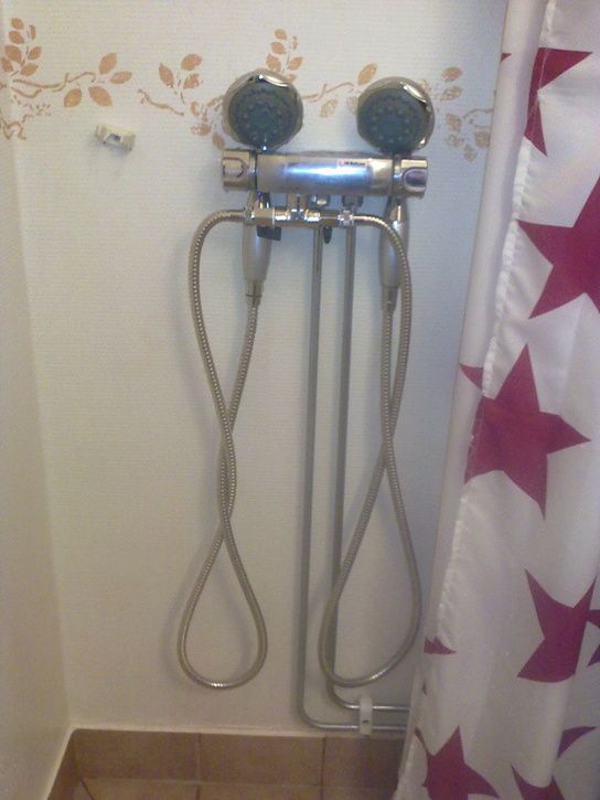

Jag har länge sagt att när jag hittar nån att duscha med så ska jag fixa ett andra duschhandtag i min dusch, så man får ett var.
Nu har jag hittat nån att duscha med och det blir genast aktuellt igen..
Jag bor i markplan och i dagsläget sitter det redan en strypning mellan blandaren och slangen, testade utan och det var nog tillräckligt tryck för att man skulle i princip blöda iaf ;)
Så trycket borde räcka till med lite lätt modifiering om inte annat..
Men finns det några andra direkta problem med tilltaget?
Jag tänkte helt enkelt: T-rör direkt i blandaren, en kran på en av utgångarna, och dra fast dom båda slangarna till duschhandtagen där.
> tilltaget?
Trycket i de bägge munstyckena kommer bli väldigt beroende av flödet i det andra munstycket. Det kommer bli svårt att få balans så det blir lika flöde i bägge. Sätter man in en regulator efter blandaren så kommer man få justera om den beroende på om man vill ha ett eller bägge munstyckena igång. Görbart men inte lika smidigt som varsin blandare.
Det här är ett gammalt klassiskt problem inom brandkåren. Innan man fick automatreglerande sprutmunstycken var alla (brandmän vid en brand) tvungna att reglera sina munstycken samtidigt och på samma sätt (om de tog vatten från samma pump). Om någon stängde av sitt så kunde de andra dratta baklänges av det ökade flödet, vilket är lite halvdåligt om man står högt upp på en stege.
Men... om ni har varsitt handtag, försvinner inte vitsen med att duscha tillsammans då? :)

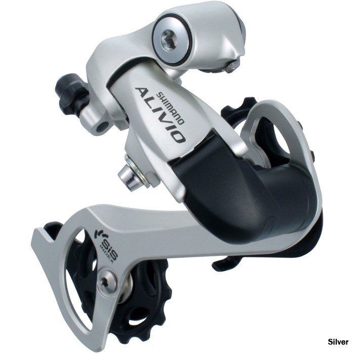

Kan man få en sån här:
30990.jpg ht=700
+8-delad kassett att lira ihop med gamla shimano 105 STI-reglage för niodelat? Eller måste bakväxel samt kassett vara för niodelat?
det är ffa kassetten och reglaget som måste vara samma. Bakväxlar går oftare att blanda om de är av samma märke som reglaget.

På olika sidor på nätet sår det att Alivio är för 8-delat bak. Men jag har nog en niodelad kassett liggande nånstans, jag får väl prova.
Men varför funkar det inte med en 8-delad kassett bak? Blir det inte bara att man inte kan utnyttja alla växellägen i reglagen?
Det är avstånden mellan dreven på kassetten som skall matcha mängden vire reglaget drar per växel. en 8delad är lika lång som en 9delad så totala mängden vire är samma. Växeln har inga egna lägen utan följer bara viren.
Åhå!
Tack, då hajar jag.
rikard skrev:
> > tilltaget?
> på en stege.
Ja det var ju en väldigt fin illustration av problemet. :)
Jag tänkte mig att en liten kul-ventil som man stänger lite lagom för att det ska rinna ungefär lika ur båda handtagen (kanske låter dom vara likadana).. sen sköter man det hela via kranen på blandaren...
Det får inte bli så mycket mer avancerat än så iom att det ska vara demonterbart iom att det är i en hyreslägenhet :)

Ilberg: Om du har en tryckalanserad termostatblandare så plocka bort alla filter i den !!
Bara tjafsigt med en massa filter ! En cyklist är ju van att ta lite skit i vilket fall
som hellst !?
Och bra tryck blir det !!
20100908189.jpg ht=725
Duschhållare ska upp på väggen när jag har bestämt mig hurvida jag vill göra hål eller ej, och hållare uppe ska fixas innom kort..
Sen jävlar! :D

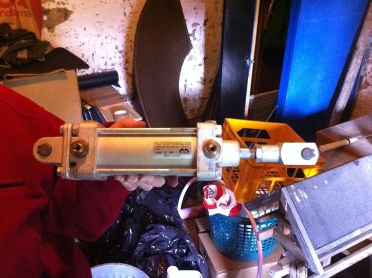

jansson99 skrev:
> Hittade 10 st. såna hära prylar när vi städade
> ur ett av uthusen idag.
> Vad ska jag göra med dem?
Bygg en sån här.
