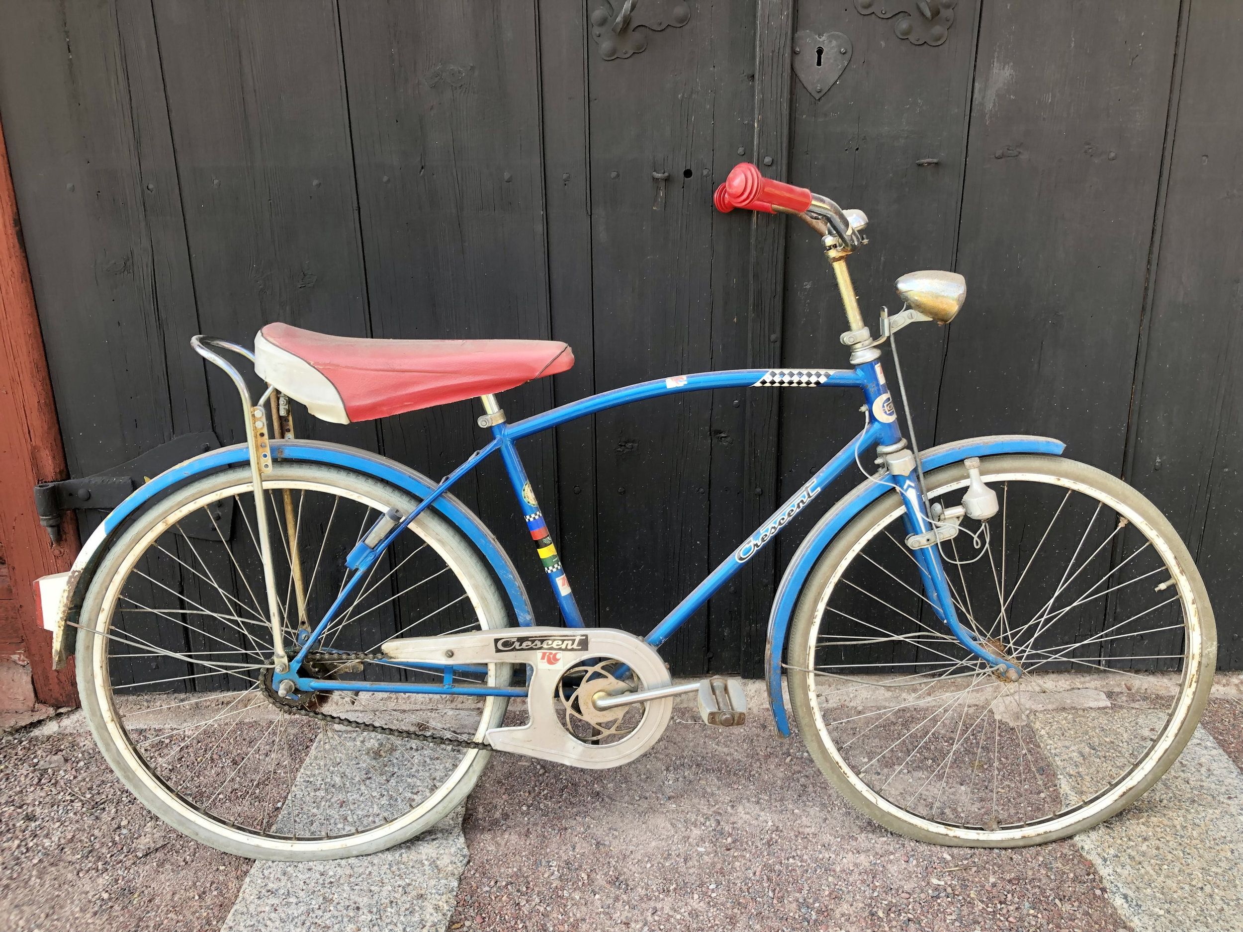

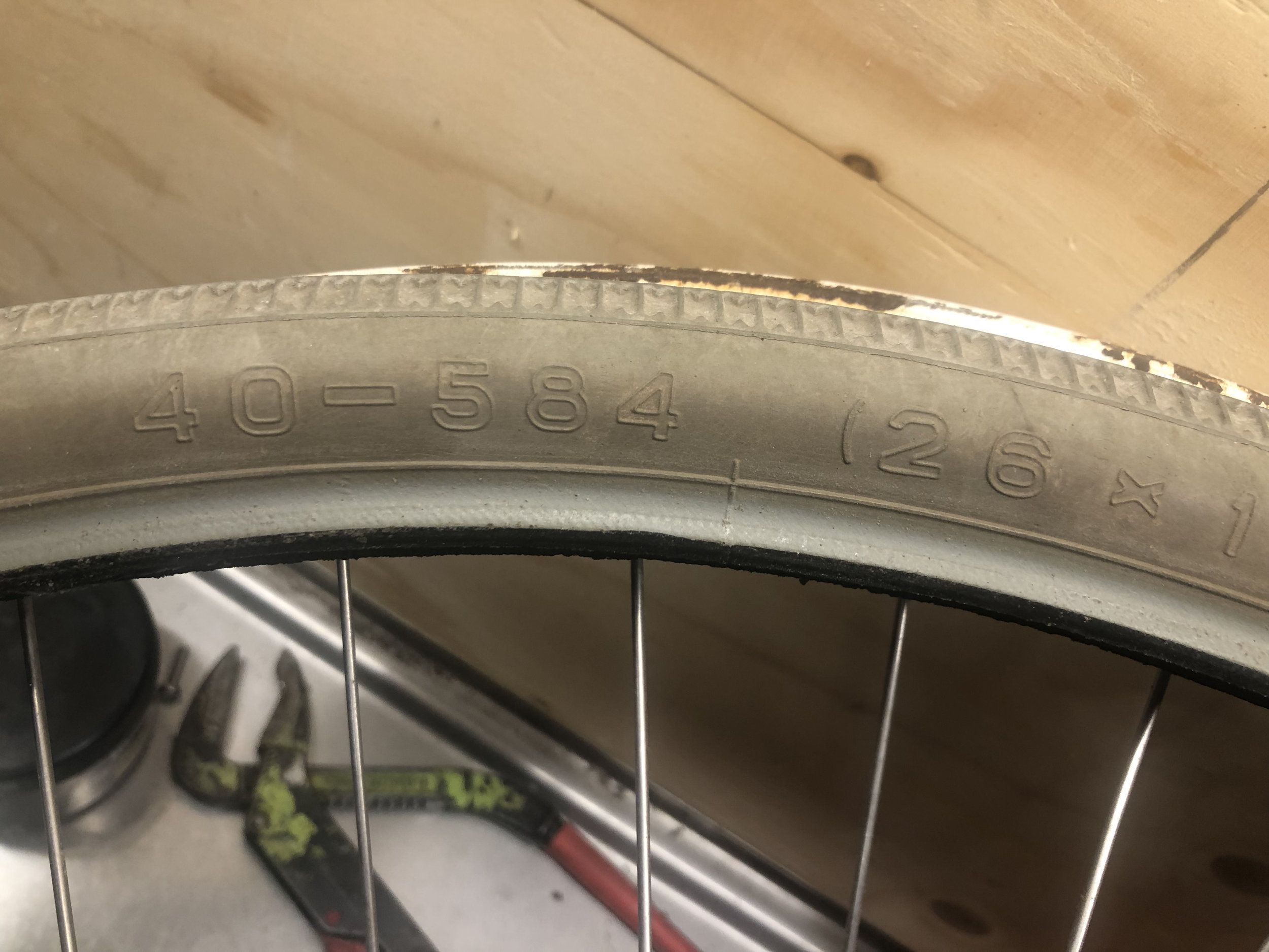

Vad får man ha för däck på en sådan cykel?
Finns inte så många grå däck på marknaden vad jag kan se. Tan wall ser väl kanske inte så bra ut och reflexrand känns kanske inte helt rätt?
Röda däck vore väl fränt, men troligen svårfunnet. Så ett par vanliga, svarta däck kanske?
Måttet är 40-584 om någon har ett tips.
Visa bilaga 498344
Visa bilaga 498345

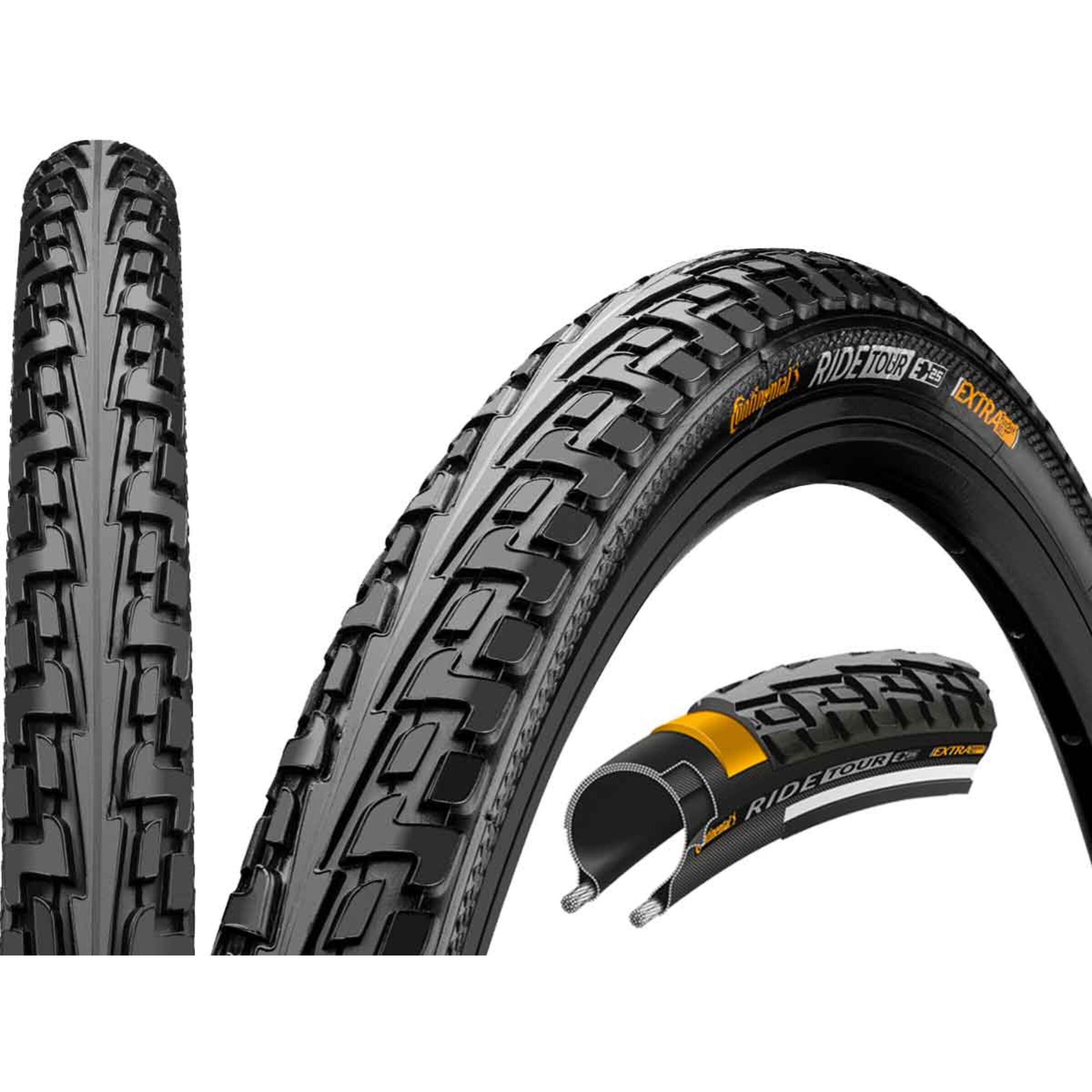

Duger kanske detta?
Visa bilaga 498346
tror den skulle må bra av både utseendemässigt och åkmässigt att gå upp på lite fetare men lättrullande smidiga däck, bara för att ta en i högen av lämpliga kandidater varför inte thunder burt 1,9 el 2,1. det är ändå "tjugosjuochenhalv" vi pratar om, och utbudet av däck i denna storlek är gott.
contidäcken du visar lär rulla trögt som bara den.
grått var förekommande för typen av cyklar för sin tid, snarare på lite gubbigare varianter än den aktuella cykeln, så det finns viss risk att original var svart? och trots att grått är lite retro och kult idag skulle jag nog för egen del föredra svart på just denna hoj,
och som sagt fetare. har tvåtummare 584 på en rex damcykel som är lite äldre, och det sitter som en smäck.
kolla förresten in den effektivt sett negativa styrstammen med handtagen bakom vridcentrum för styrröret. funkar det med. kan vara värt att lägge märke till mitt i alla frenetiska styrgeometridiskussioner:))

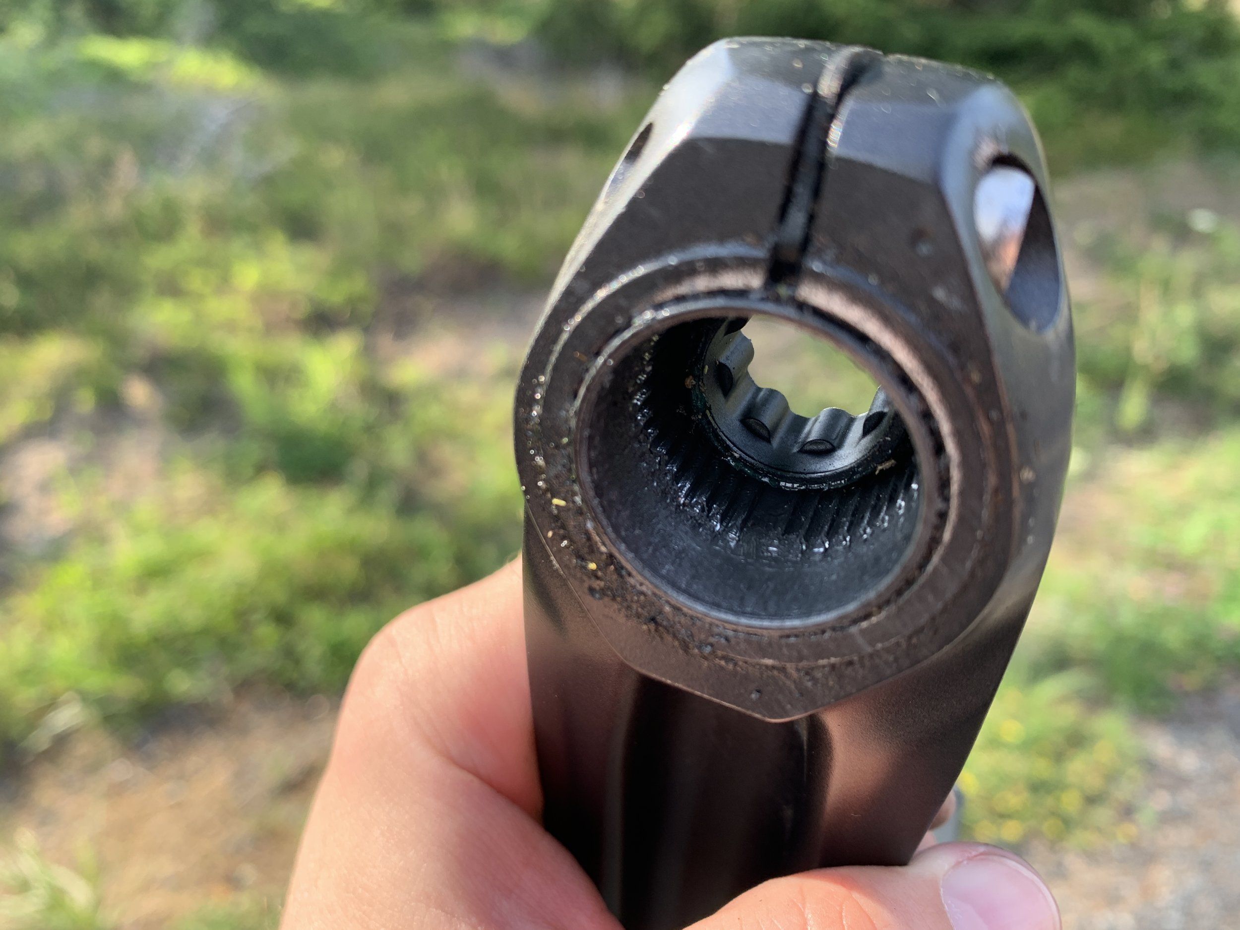

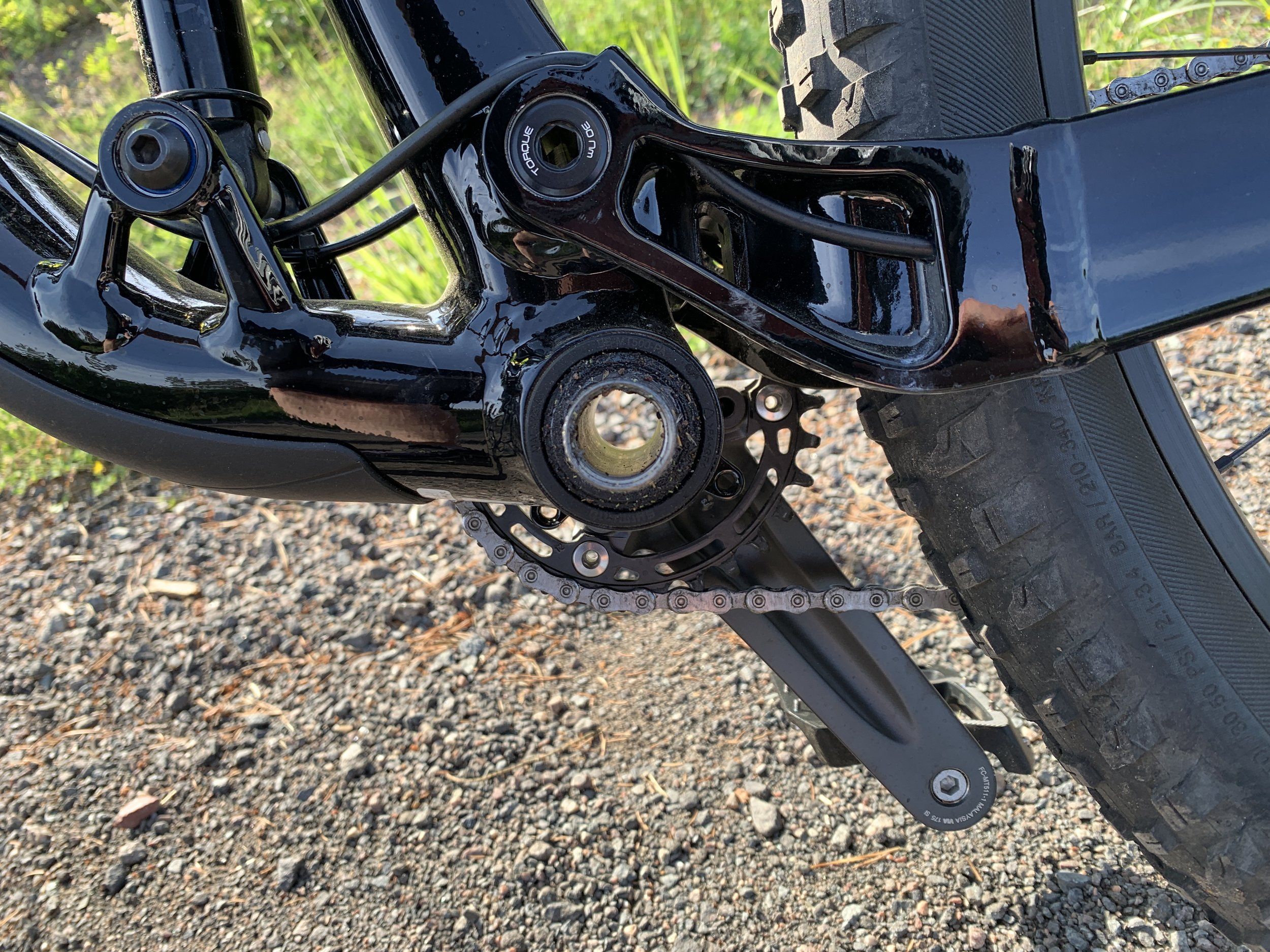

Vevarmen lossnade när jag var ute och körde i skogen. Vist ser det ut som det är utslitet inuti? Är det någonting som ska gå i kanalen i mellan? Osäker på om något flög iväg tidigare innan den lossnade.
Visa bilaga 498891Visa bilaga 498892
Hade missat den. Verkar nu hända flera gånger i veckan.
Den är lite sliten, men skulle gissa att den fortfarande funkar. Du måsta drå åt skruvarna nära max som är skrivit på vevarmen.
Och du behöver en "mutter" för att spänna vevarmen mot lagern. Vet inte om du har kvar den.

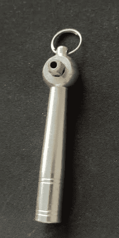

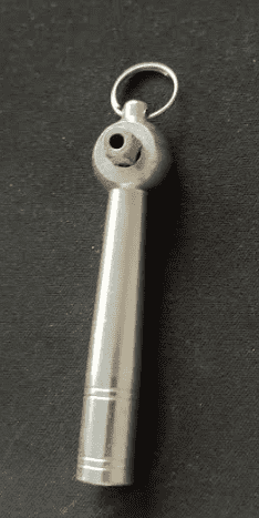

Min lvgcykels framhjul behöver detta verktyg för att lossa och fästa axeln till framhjulet istället för quickrelease. Bakhjulet har quick.
Vad heter verktyget, var kan jag köpa ett till och kan jag på sikt byta till vanlig quick release?
Har sökt på google men är lite nybörjare på detta så de engelska termerna är obekanta.
Visa bilaga 499367
Vertyget används till axlar som ska göra det svårare att sno hjulen. Sen att varenda cykeltjuv troligtvis har en motsvarande i bakfickan är en annan femma. Hade jag varit du hade jag istället bytt ut din snabbkoppling till bakhjulen till en likadan som du har fram, då slipper man iaf den mest spontana tillfällestjuven.
