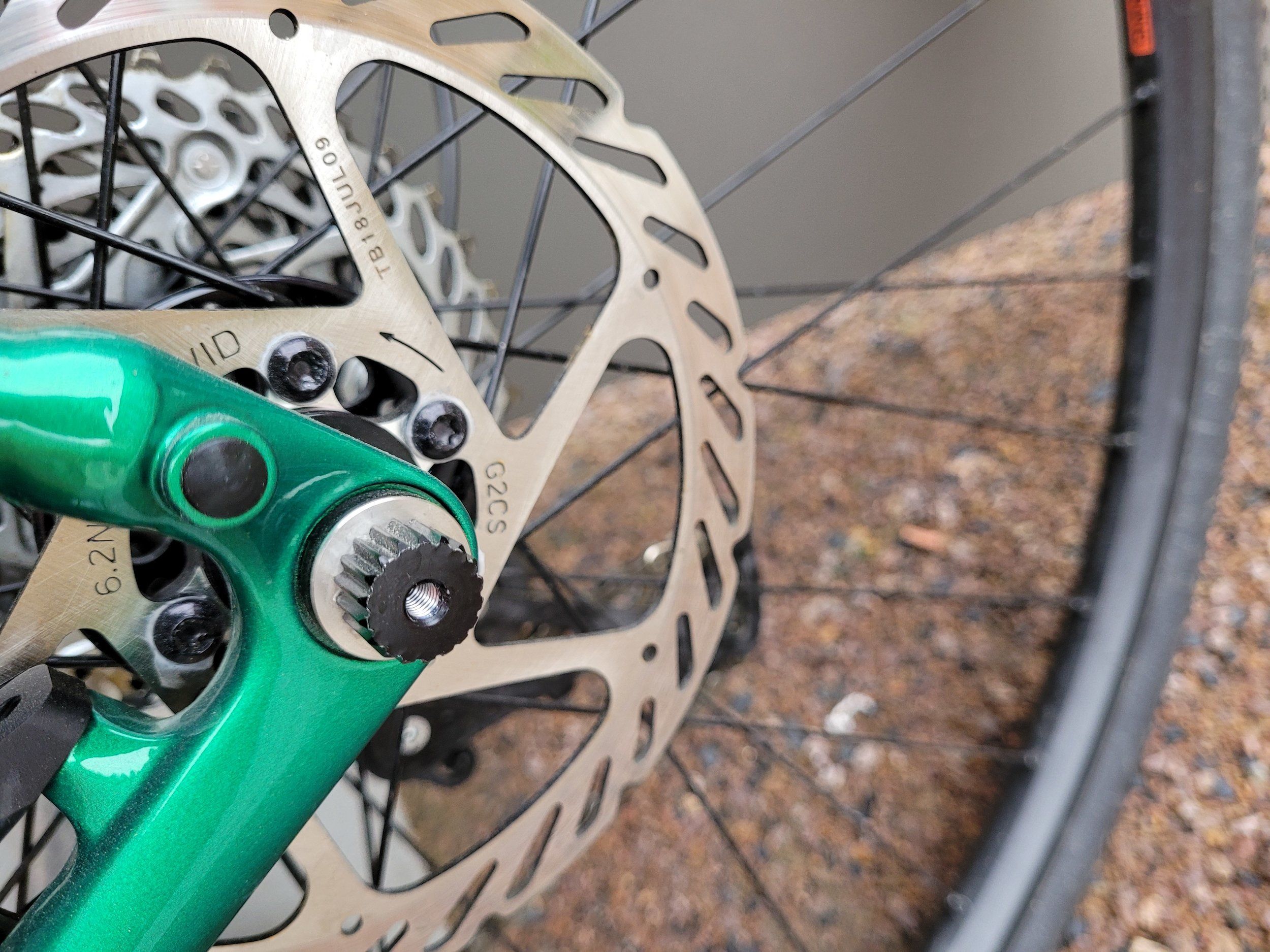

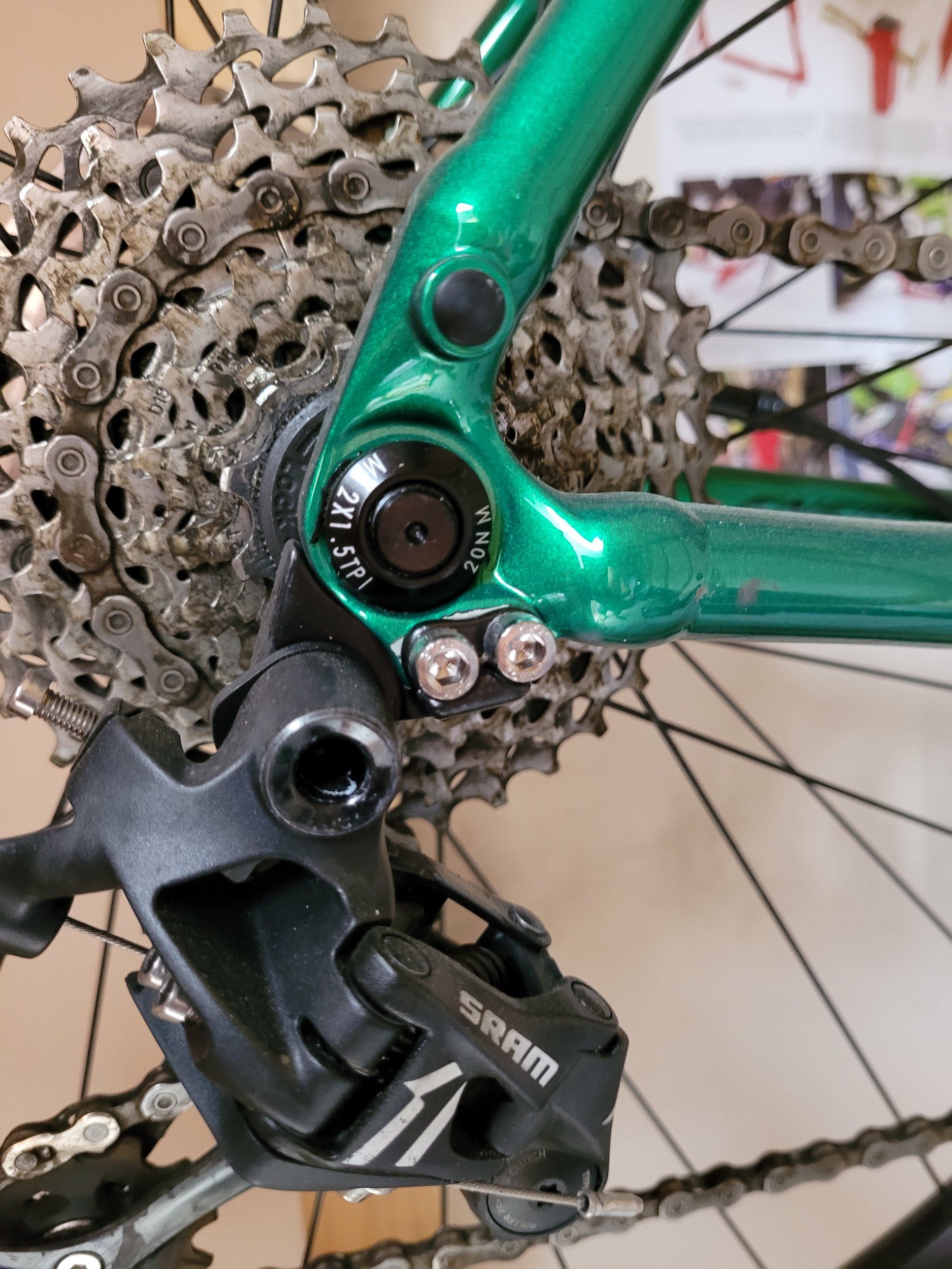

1. Hur fan får jag av bakhjulet på min Vitus? Har aldrig fått punktering så har inte behövt konfrontera detta problem innan. Känner inte igen denna typen av lås på bakaxeln. Kräver den ett specialverktyg eller kan man använda t.ex griptång? Bild nedan.
2. Kan en cykel med denna typ av uppsättning bak användas på en direktdriven trainer? Eller är det roller trainer som gäller?

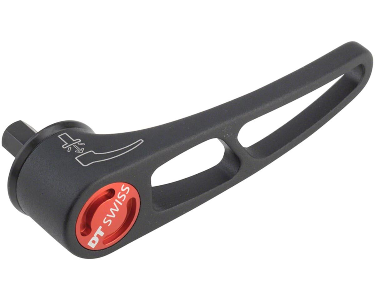

Du ser ut att sakna handtaget till din bakaxel.
Så här ungefär, men med en annan infästning:
Det här handtaget är väl mer likt konstruktionen för din bakaxel:

Jag är verkligen en idiot.
Kunde dela handtaget på framaxeln i två och skruva på bakaxeln. Är det såhär Vitus sparar vikt/pengar? ?

Känns som det saknas ett handtag tycker jag.
Det finns lösningar där infästning mot TA är insex och är designat så att man inte skall ha det monterat hela tiden. Som den som jag bifogade i tidigare inlägg:
Där kan man ha ett handtag som man använder både till fram- och bakaxel.
Med din konstruktion så skall bakaxeln ha sitt egna handtag. Har du aldrig haft något, prova ta kontakt med stället där du köpte cykeln och beskriv vad som saknas.

Dom två är väl samma, men den ovan har ett del mer, den som sitter kvar på axeln av Trengils cykel?
Det verkar då att handtaget har ramlar av eller inte följde med cyklen. Man ska så tar bort delen som sitter kvar med delen som saknar från framhjulet. Då kan du direkt använda hela handtaget från framaxeln på bakaxeln.

Nej, det är inte samma.
Det ena handtaget är utformat som en "fancy" insexnyckel.
Det andra är fjäderbelastat med splines som hakar i på TA.
Så här ser det ut med insexfattning:
Så här fungerar TS TA:

Ah, jag skulle hade vetat det! Jag har precis sån.
