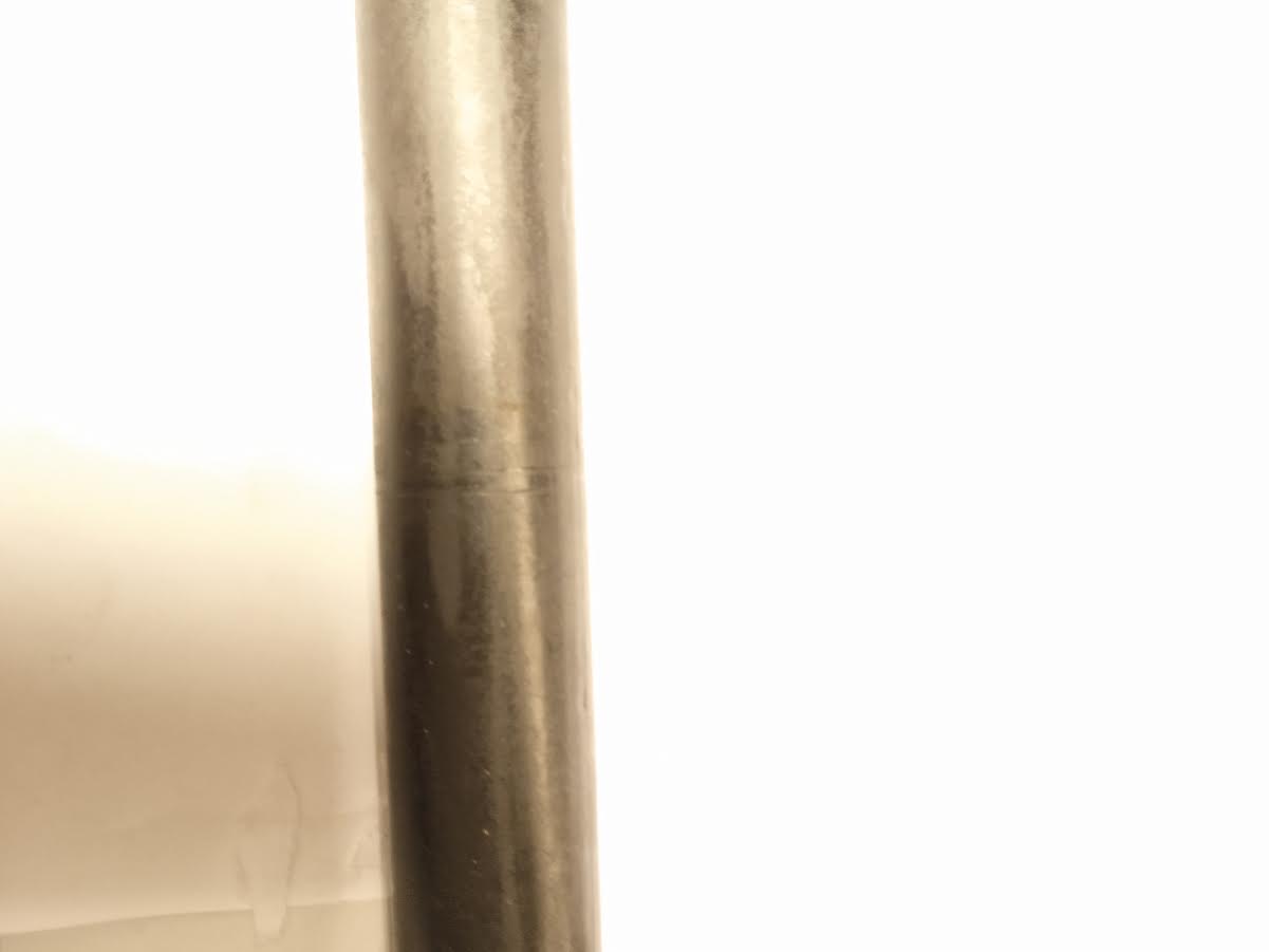

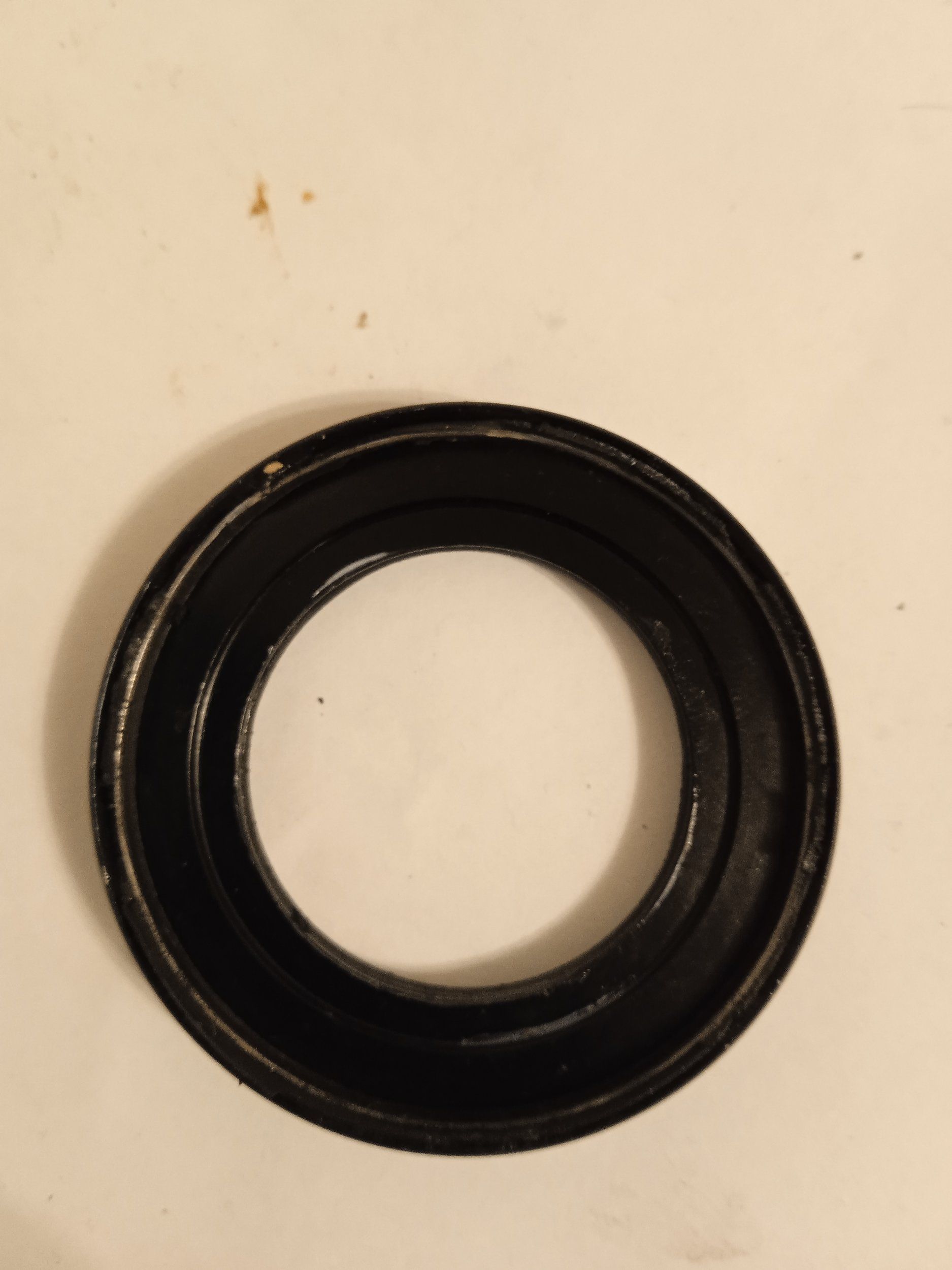

Vad jag än gör så glappar det i headset, dustcapen rör sig fram och tillbaks, hur fan jag än spänner. Jag såg att ringen inne i dustcapen var missformad men efter jag hade satt på den igen så blev den oval igen. Men kan det vara dustcapen? Hur gör man om man inte är säker på vad som är rakt? Ska röret inte vara centrerat i styrröret?
Jag satte två shims, en under och en över dustcapen och nu rockar det inte. Herregud skulle jag haft det från början?!? Kan jag ha skadat grejerna utan ..
Edit: Det löste ju ingenting! Ååh gud, vad är det nu.
Dubbel, tog av hjulet för att få mig en uppfattning om var det ska sitta egentligen. Nu sitter det sen när jag har dragit åt allt blir det löst igen.

Bild: Den var då inte oval när jag plockade av den, stålringen buktade utåt. Men känns som större problem än så. Från början var styrningen jättetrög och nu rockar det fram och tillbaks.
Om det är fel installerat från mig är det bra intressant att jag fick dit det första gången, jag menar om det är så extremt viktigt att man träffar precis rätt, då måste jag haft en jäkla tur. Nä det blir ta detta till verkstan, men har ju en vecka träning kvar ajajaj

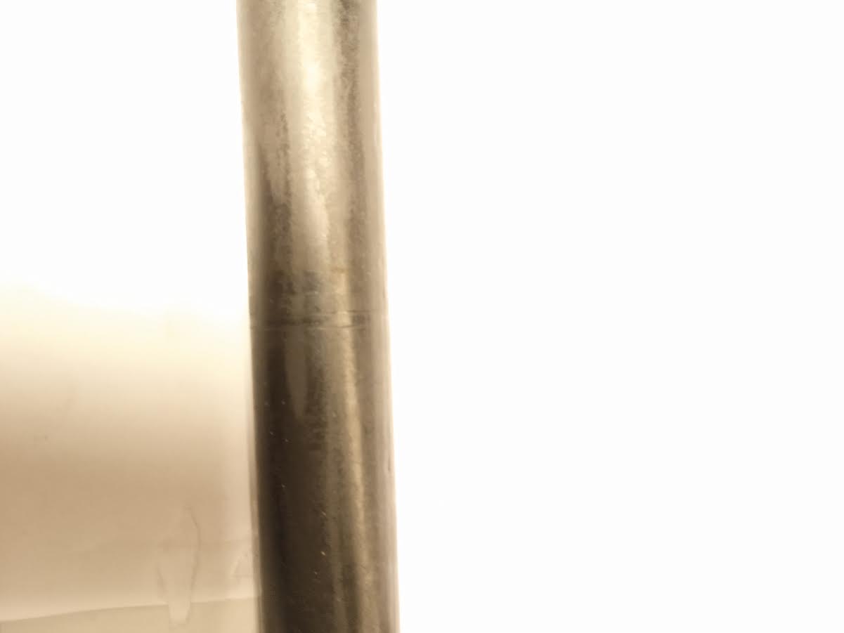

jag vet inte men något är tydligen ocentrerat i styrröret. Vet inte hur det är på lvg men på mtb är det nog dåligt om man stoppar nåt som inte passar lagom i röret
Där är runda ringar runt röret, det ska där såklart inte vara, det är vad vi kollar på!

Det är väl bara att röntga? Det brukar du ju förespråka till alla andra.
Cyklar du inomhus när det är så skönt ute?
Hur ska jag cykla på den här säkerhetsrisken?
Ja jag förespråkar röntgen, men det finns ju ingenstans. Plus det är en pengafråga, jag är inte rik. Men jag tycker min lösning är bra även om den suger, inga fler KOMs och Zwift i sommarvärmen men detta ser faktiskt inte bra ut och jaa skiten är ju lös. Aja jag får väl låta verkstan bestämma.

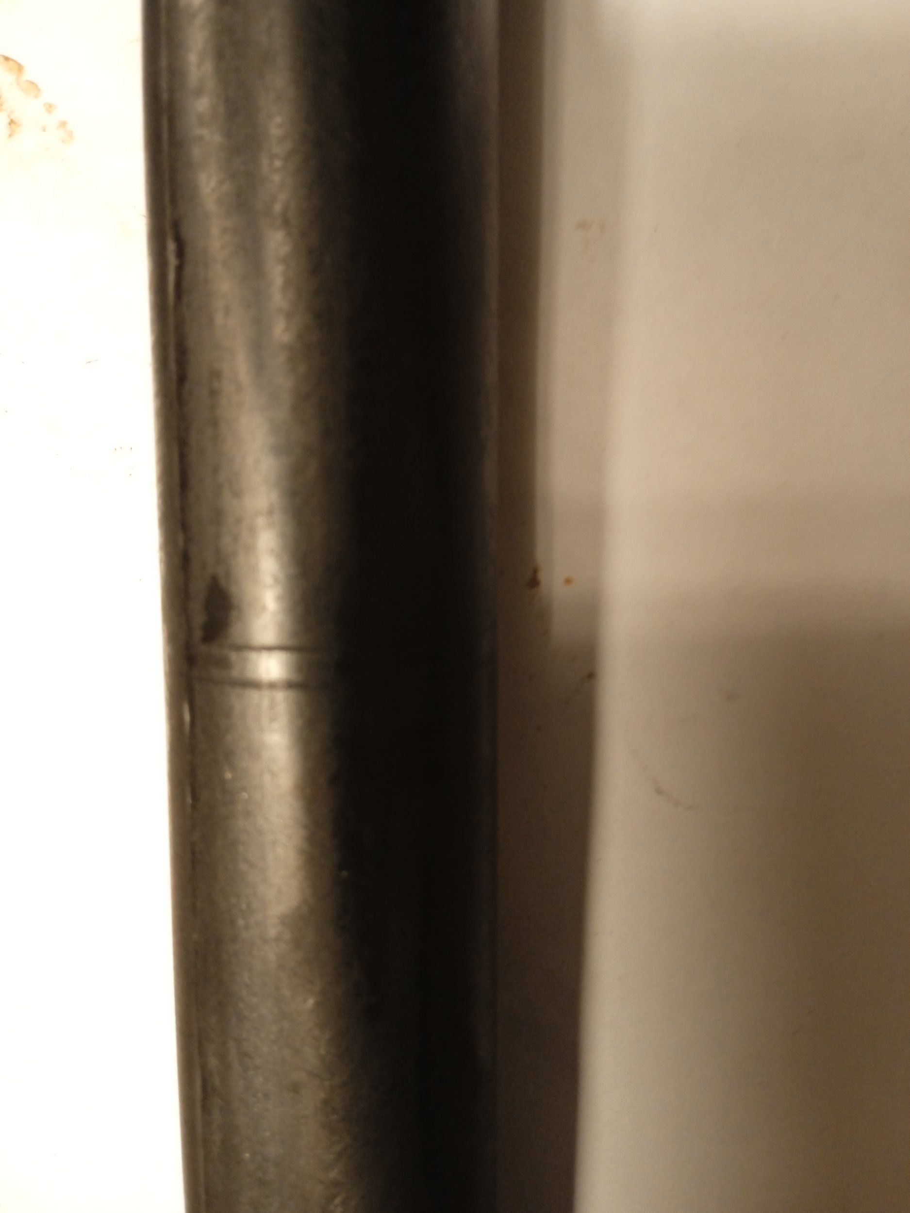

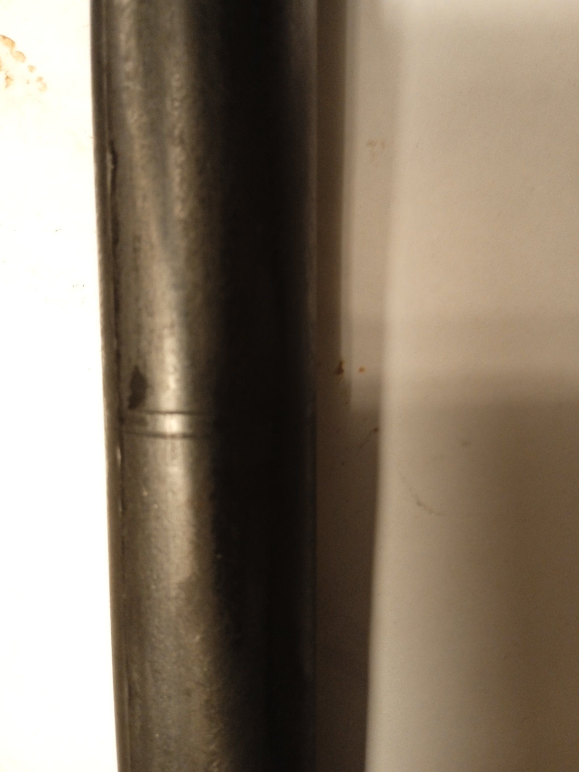

1. Stolpen är körd, ska inte finnas sådana märken. Första bilden visar värsta sidan men det ser ändå otäckt ut.
2. Skiten rockar fram och tillbaks vad jag än gör. Nu har jag verkligen satt ner den på alla möjliga sätt, sen spänner jag och så rockar det som att jag aldrig har spänt åt överhuvudtaget.

Är det bara gummiringen som rör sig? Det du kallar dustcap? Gaffeln sitter stabilt utan glapp i ramen?
Då är det bara att köra, ju mer dåligt väder du undviker desto längre tid tills du behöver byta styrlager. Om man bortser från dödsmärkena runt gaffelröret dårå…

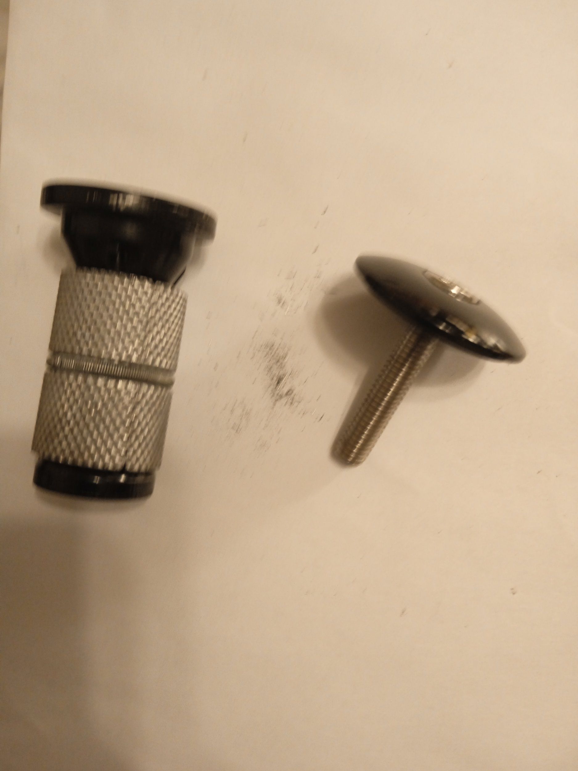

Då lyckas du inte förspänna styrlagret tillräckligt. Troligen har du en expander eftersom du har kolfiberstyrrör, och de kan vara lite tålamodsprövande att få till även om man gjort det förut. För dig kan det säkert vara en uppförsbacke men ge dig inte, det är inte raketforskning direkt…
Den stora frågan är varför jag fick till det första gången. Vilken jävla skit detta blev, fruktansvärt irriterad nu. Det kommer inte vara bra att köra på trainer heller när allt är löst men det skiter jag i. Just nu är jag inställd på att skiten är förstört, imorgon ska jag ha AC.

Edit: Sådana här jättelånga expander, funkar de? OM röret knäcks tänker jag att bara lite wobble på hjulet kommer förorsaka en krasch, alltså innan expander grejen hinner ta emot har man redan fallit. Jag ser den det här styrröret som bränt men de säljer ju https://shop.bikester.se/379823?_cid=21_1_-1_9_1175_379823_472521998386_pla&cb.buy=1&cb.ocb=1&cb.fbu=https://www.bikester.se/red-cycling-products-head-tube-extension-o254x150mm-M339444.html?&utm_cust_cb=CBF&ef_id=CjwKCAjwi9-HBhACEiwAPzUhHG-A03w71ZZgVHPDmKvC33XEpg29g2dHg44P0JxzpHMKxAdXO5KMnhoCpwQQAvD_BwE&ev_chn=shop&campaign_detail=shopping&gclid=CjwKCAjwi9-HBhACEiwAPzUhHG-A03w71ZZgVHPDmKvC33XEpg29g2dHg44P0JxzpHMKxAdXO5KMnhoCpwQQAvD_BwE av en orsak?

Finns lite som kan gå fel:
Någon del på fel ställe eller upp och ner
Dustcapen (vulkanen) trycker inte mot lagret och då det behövs mikrospacrar
Expandern slinter
Topcapen bottnar mot gaffelröret
Glömt lossa styrstammen innan man försöker spänna
Har du kört utan crown race? Då måste det ju ha varit tokglapp
Det var ju det som jag inte hade!!! Allting satt jättebra och därför körde jag. Men så uppstod glapp typ igår.

Så här tänker jag att jag kan fixa detta långsiktigt, jag kapar styrröret så mycket det går och sedan kommer det vara slammat men då kommer jag fortfarande ha ett skadat styrrör men men tillräckligt lång plug så får jag stöd. Jag kommer dock behöva en plug som är styrstammens längd plus lite till (spacer). Det är säkrare än nu, just nu är det helfarligt och det inser jag är på grund av mig. Inte för att något med den här ramen är bra, det är återigen synd att tillverkaren är så värdelös annars skulle jag beställt en ny framgaffel utan att blinka. Usch detta sög

Finns inte en chans att jag kör mer utomhus med den framgaffeln, men nu sitter det där det ska. Egentligen vet jag inte vad jag var rädd för innan när jag fruktade att köra med en lös framgaffel för jag kan ju redan ha skadat ramen men i framtiden kanske jag köper en ny framgaffel och då känns det bra att det sitter när jag Zwiftar.
Man ska inte riskera saker och en gaffel som knäpper är det värsta man kan råka ut för, det är garanterad kross.
Har redan börjat googla på nya framgafflar men en märkesgaffel är ju lika dyr som hela cykeln var... Och från Kina kommer det läggas på frakt så det bir i stort sett som att köpa en ny cykel det också. Cykeln får helt enkelt bli trainercykel, sedan om jag vill köra mer utomhus får jag köpa något tungt aluminiumåbäke.
Den som säger att skadat styrrör är okej är rätt korkad, rent av livsfarligt.
Kan du inte börja med att lägga upp ett riktigt tydligt kort på dödsskadorna så att andra än du kan bedöma om du behöver göra något öht?
