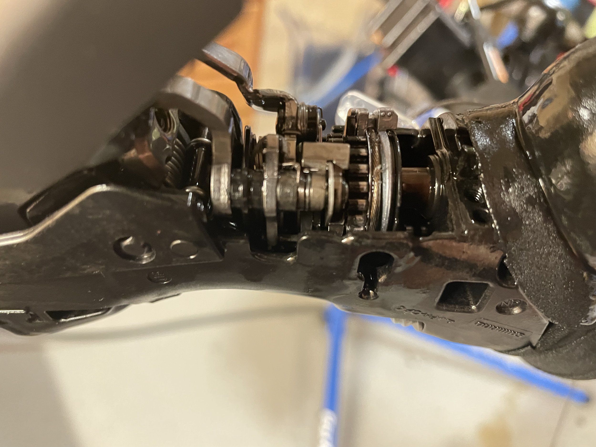

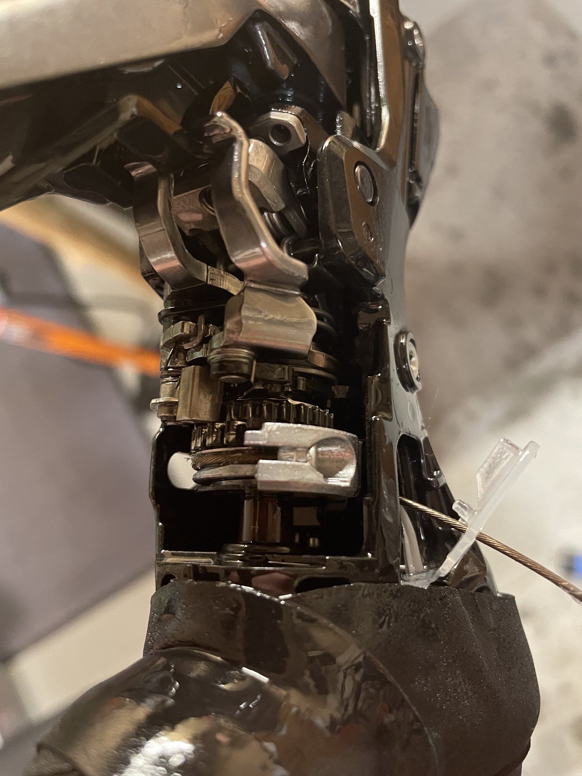

Vad är det troliga felet på ett GRX växelreglage när det inte kan växla högre upp än de två tyngsta växlarna?
Har tagit ur växelvajern och sköljt reglaget med WD40. Har fått det att växla bra två gånger för att sedan fastna på de två högsta växlarna igen.
Grus i maskineriet?
Har nu matat på med krypolja och blåst med hjälp av kompressorn,
Får det att fungera perfekt med cykeln uppochnedvänd men inte rättvänd.
Känns som det kan vara något litet bös eller om det är någon liten bit som ställer till det.
Någon som vet om det är ett vanligt fel?
Vajern går i alla fall att utesluta. Håller den i spänn med handen medan jag växlar och den ser fin ut.
Klickar den igenom alla lägen om du kör utan vajer?
Det är till och med så att den fungerar perfekt om cykeln är uppochned i mekstativet. Roterar jag runt cykeln så den är rättvänd, då kan jag bara växla mellan 11 och 10 (högsta och näst högsta växeln).
Känns nästan som något som skall vara fjäderbelastat inte är det längre. Så, när den står åt rätt håll, ramlar ned i mekanismen och hindrar funktionen.
Kanske du har samma problem med fjädern?
Nä, den är hel. Det är det stora reglaget (som växlar upp på större drev) som blir helt stum. Går inte att trycka på alls. Sedan så trycker man på den lilla spaken en gång och då kan man klicka upp en gång till, sedan så är det stopp.
Min misstanke nu är ett gruskorn som har gömt sig i mekanismen eller att hjulet som vajern rullas upp på låser sig på axeln.
Har stått och smort i massor nu och klicka fram och tillbaka. Kan fungera perfekt 15 ggr, sedan så låser den sig och då får man oftast klicka ner en gång.
Allt detta just nu när cykeln är uppochned och ingen vajer monterad.
Nu så lägger jag ned för i kväll.

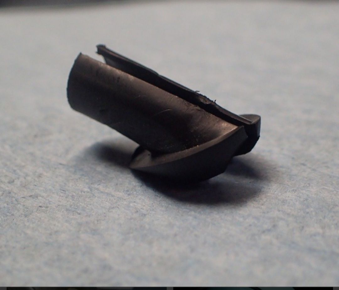

Jag behöver en vinklad gummidamask som ska klämma/täta runt växelvajern i genomföringen till intern vajerdragning.
Vet någon om de går att köpa någonstans, och vad de kallas?
Visa bilaga 502117
Kolla jagwire frame plugs. Någon av varianterna kanske passar.

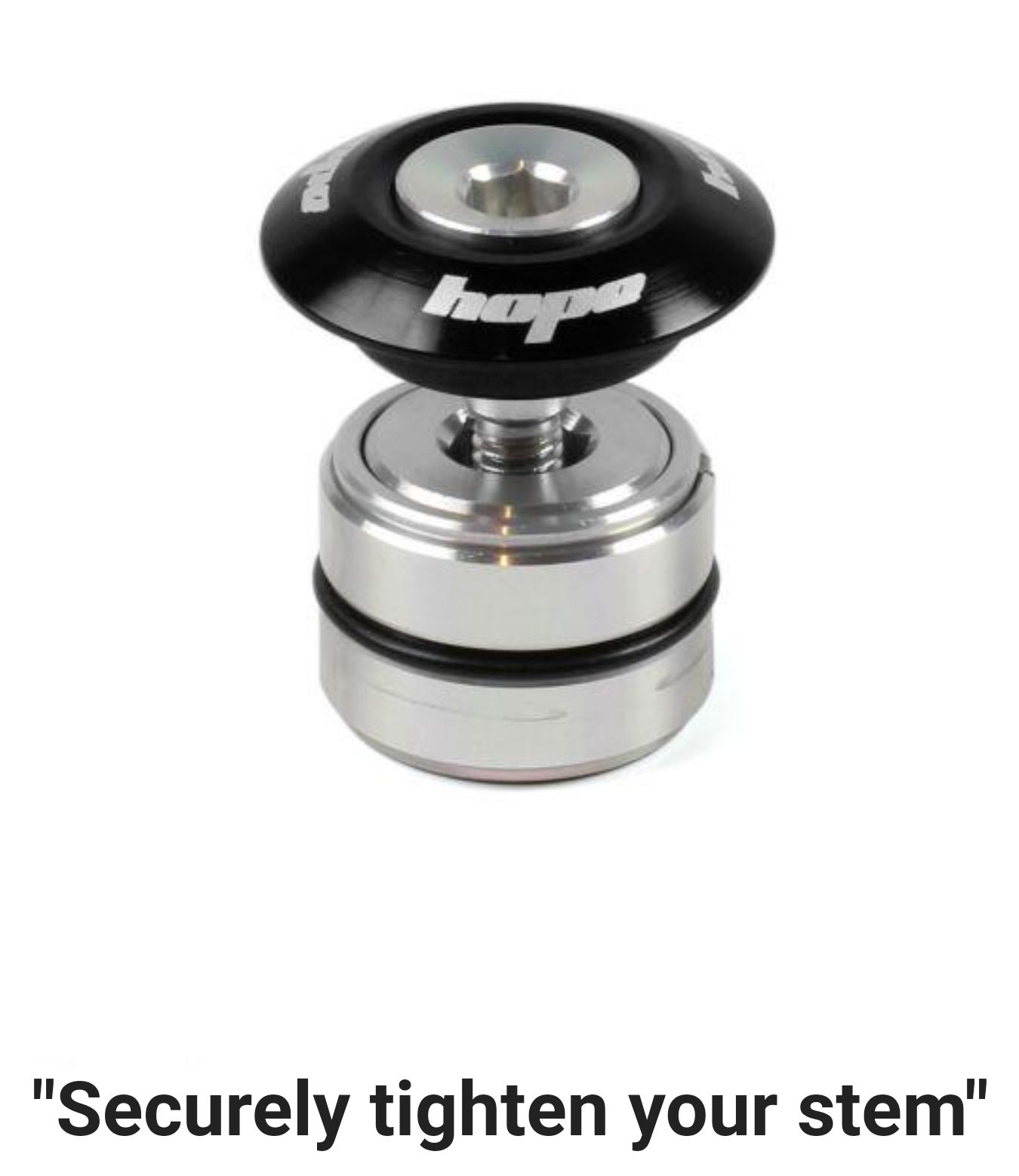

Dessa kassa bungs, jag kallar dem för bungs för de expanderar ju inte, ja om man inte drar åt så mycket att man skadar röret då? Men en sån där bung funkar det i ett alurör? Anledningen att jag vill göra detta är för att det är enklare än att slå ner starnuten, vilket är svårara attt få ogjort.
En annan fråga till er som är så tuffa om att ni installerar bungen korrekt, hur vet ni det? Är ju inte som att man ser hur mycket den har expanderat.
Starnut är en säker lösning i alu-rör. Jag skulle aldrig försöka med en ”bung” i ett alu-rör, det lär ju vara ”halare” invändigt än ett kolfiber dito så rätt dumt att använda en lösning som bygger på friktion. Alu-röret går ju inte heller att enkelt rugga upp insidan på, vilket man kan göra på kolfiberröret om friktionen är för dålig. Så:
Alu-rör -> Starnut
Kolfiberrör -> ”bung”
Är insidan av röret inte riktigt rund så kan jag tänka mig att expandera greppar dåligt. Sen är det väl inget jätteproblem i och med att man inte ska behöva skruva speciellt hårt på topcapskruven för att spänna lagret.
Det finns ju expander avsedda för alu styrrör. Hope gör dem och jag har den på någon cykel. Fungerar utmärkt, men är som sagt inte samma som de för CF rör.
okej jag tänkte mest kring starnuten och få ner den helt rakt, då verkar bung vara en bra lösning. aja blir väl fler dyra verktyg då.... vill liksom inte sabba till det första jag gör med en ny gaffel
Jaa med rätt verktyg ja men jag orkar inte ha tusen verktyg hemma som jag använder en gång. Så sluta nu internethata här och pika inte detta faktum.
Du behöver inte starnut om du inte vill. Hope head doctor löser det åt dig om du har alustyrrör.
Vill du ha starnut så går den att montera utan specialverktyg också. Noja inte så mycket.
Det är mångas grundinställning i den branschen som är cyklar att saker är svåra och att saker inte kan göras av amatörer och går det fel är det alltid den glada amatörens fel. Före Wiggle och andra internetshoppar var det ett oerhört snobberi hos cykelhandlare och det var ett högst obefogat snobberi, för de höll på med cyklar. Men jag har faktiskt stött på motsatsen och det är just dem jag går till också, bara för att stödja dem. Men jag förstår att folk köper på Wiggle.
Ska försöka med metoden att man bankar på skruven men detta är ny gaffel och känns väldigt fel börja med att få saker på fel sätt. Det räcker liksom att jag blir vårdslös med tiden.
Händer inte så mycket med ett alurör. De värsta som kan hända är att starnuten går sönder. Så köp en extra.
Bra
Edit 1h senare: nu börjar vindarna verkligen komma och jag har börjat äta pasta så gud må mig fixa detta, aluminiumet jag tror på dig. Kolfibergaffeln är passé. Det är ju dock bara måndag så om jag försöker idag och det skiter sig kan jag beställa från evigt upphöjda Cyclegear, men jag vill inte ha ännu ett verktyg som jag aldrig använder. Man borde ha kompisar som håller på med sånt här bikerelatet men är man underdog är man :cool:
Finns ju dessutom massa DIY-lösningar för att banka starnut med lite brickor och hylsa och skruv om man är nervös för att det ska gå snett.

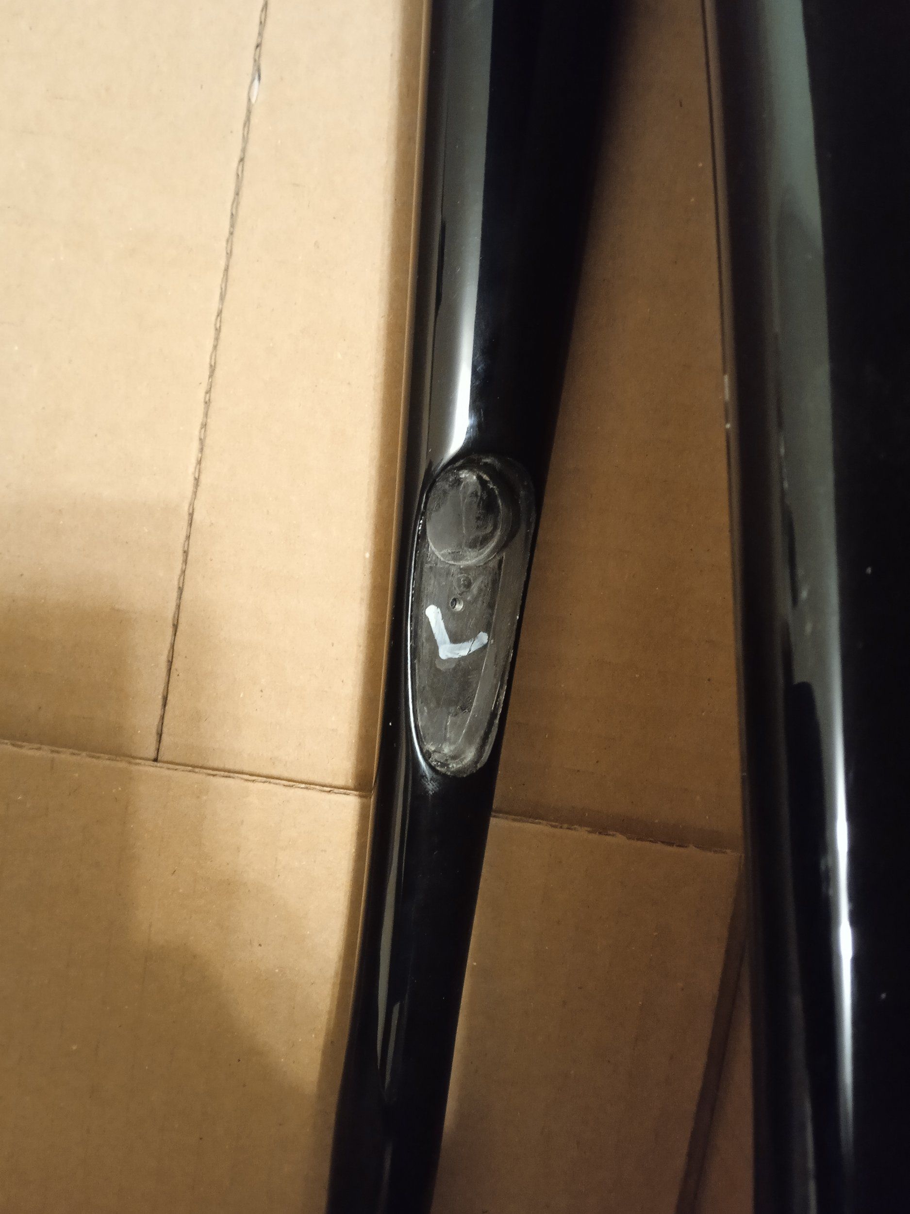

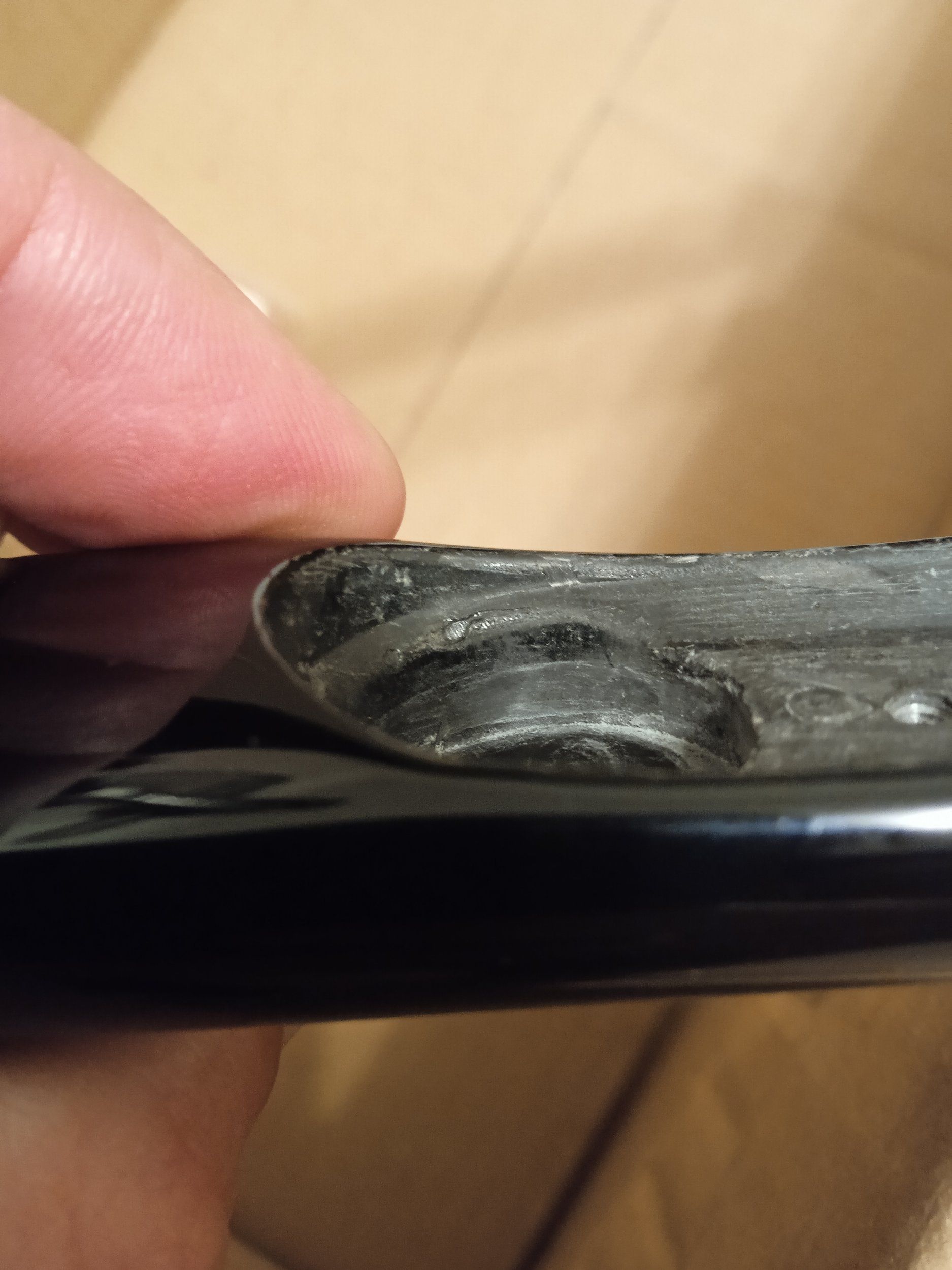

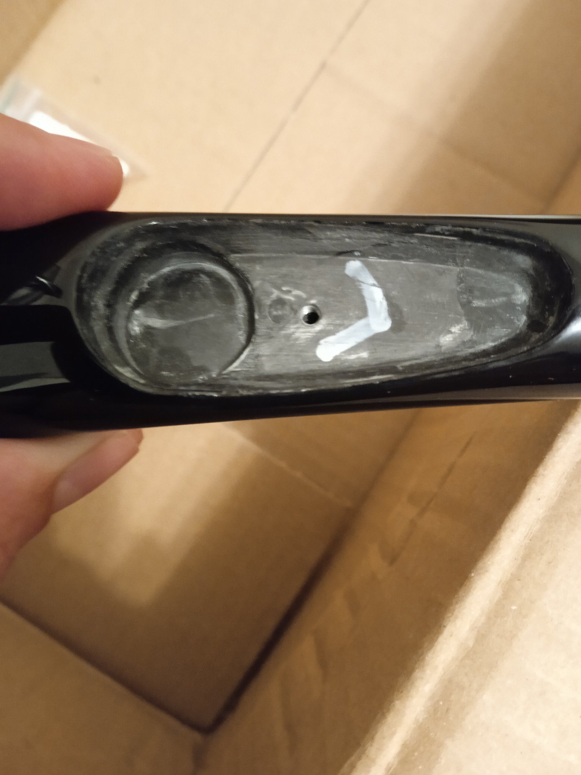

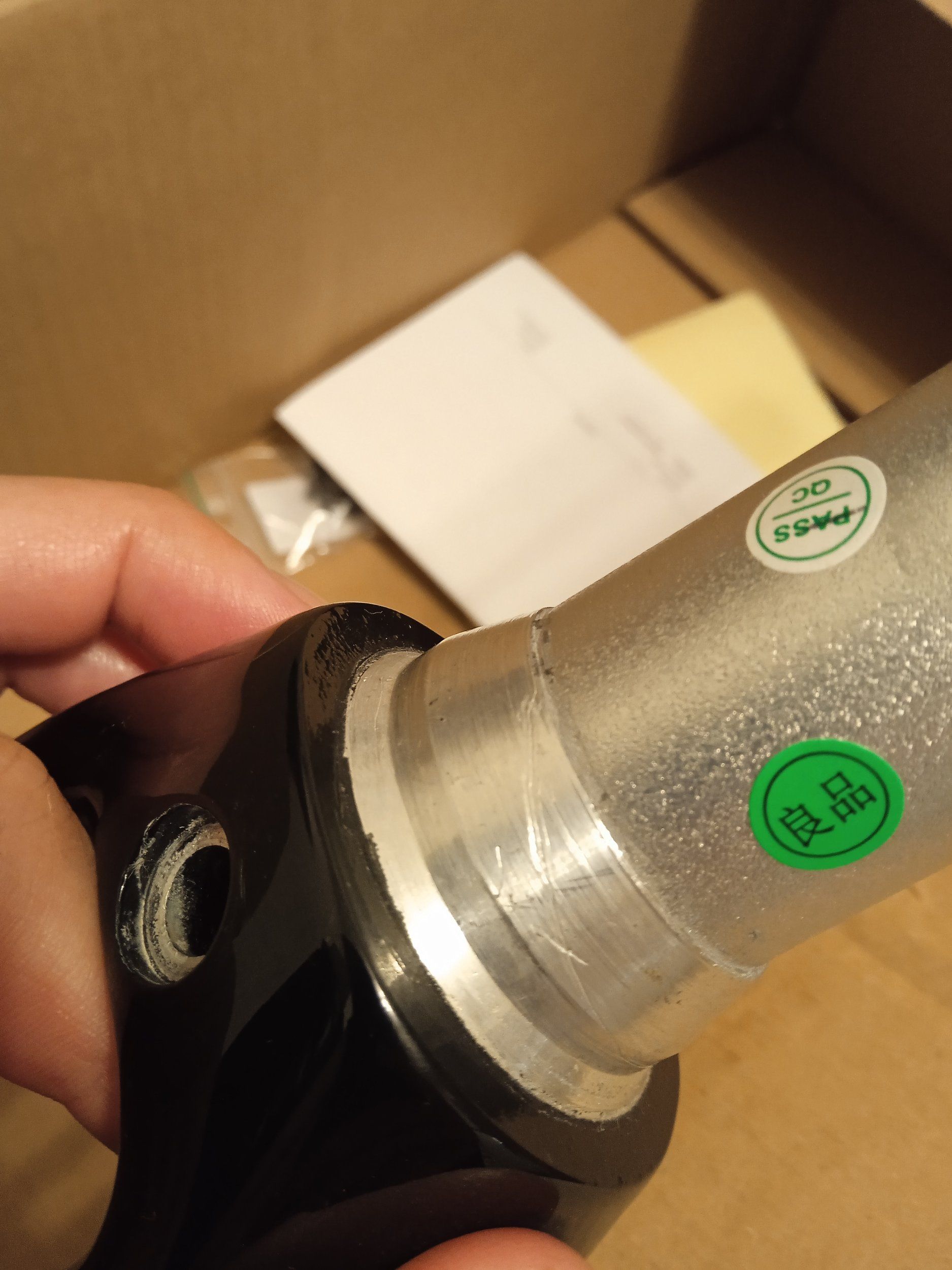

Tja!

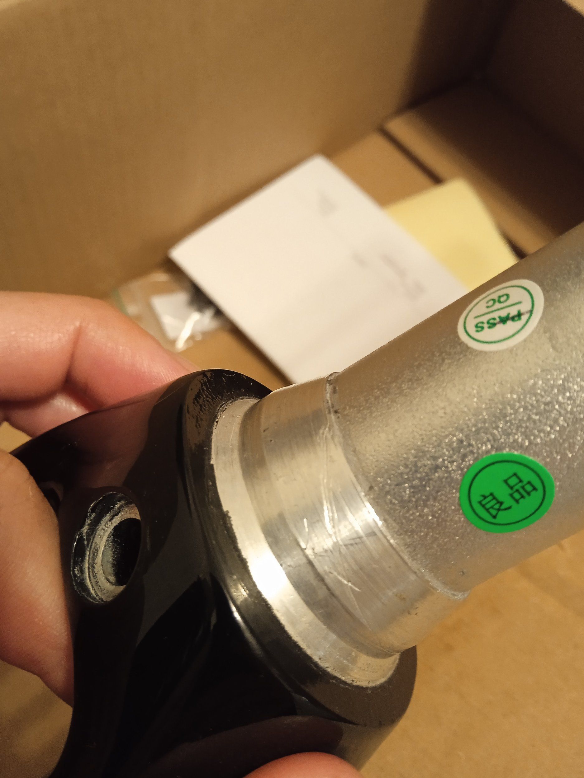

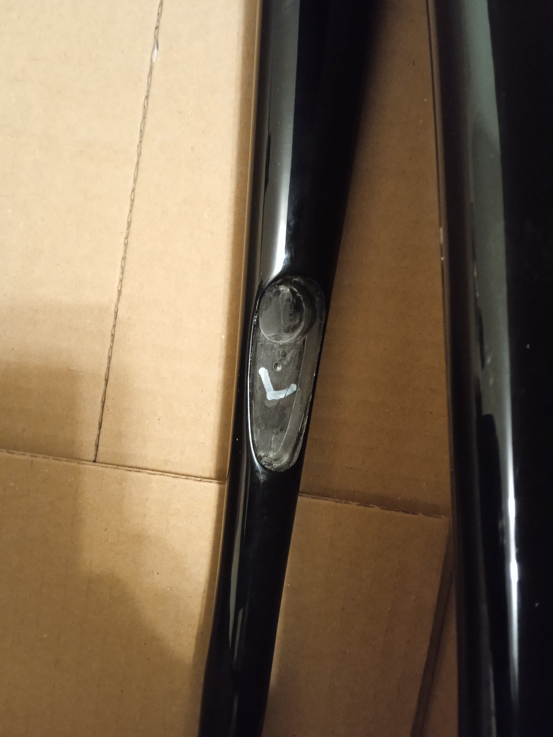

Vad in in i helskotta är detta???
Sen detta, skulle ni accepterat det här?
Var en jäkla tur jag filmade hela uppackningsförloppet, detta åker tillbaks sen kanske man är tvungen köra Zwift och kontakta Trifox. Är detta en fork till både rim och disc eller och i så fall hur i helskottan är det tänkt man ska köra runt med en gaffel där ena sidan är hälften så svag som andra, räcker det ha så lite kolfiber för att något ska vara säkert, imponerande.
Tips emottaget mer än gärna!
Tja!
Visa bilaga 502714

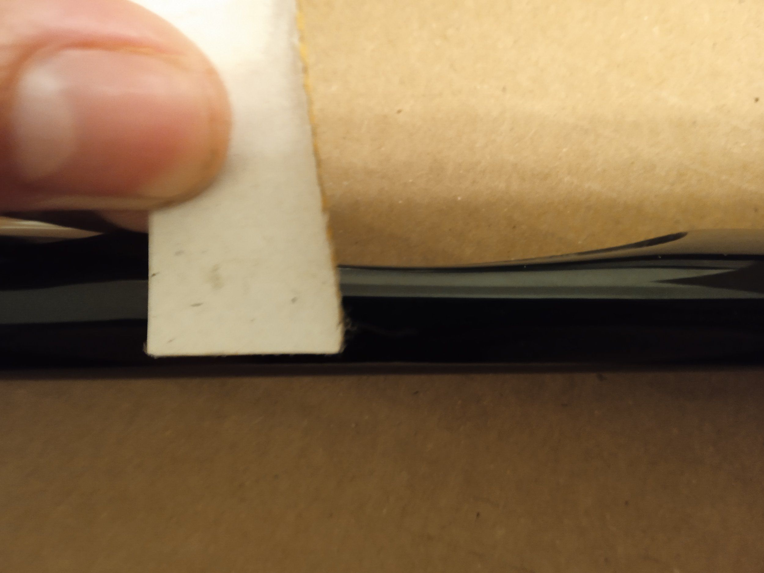

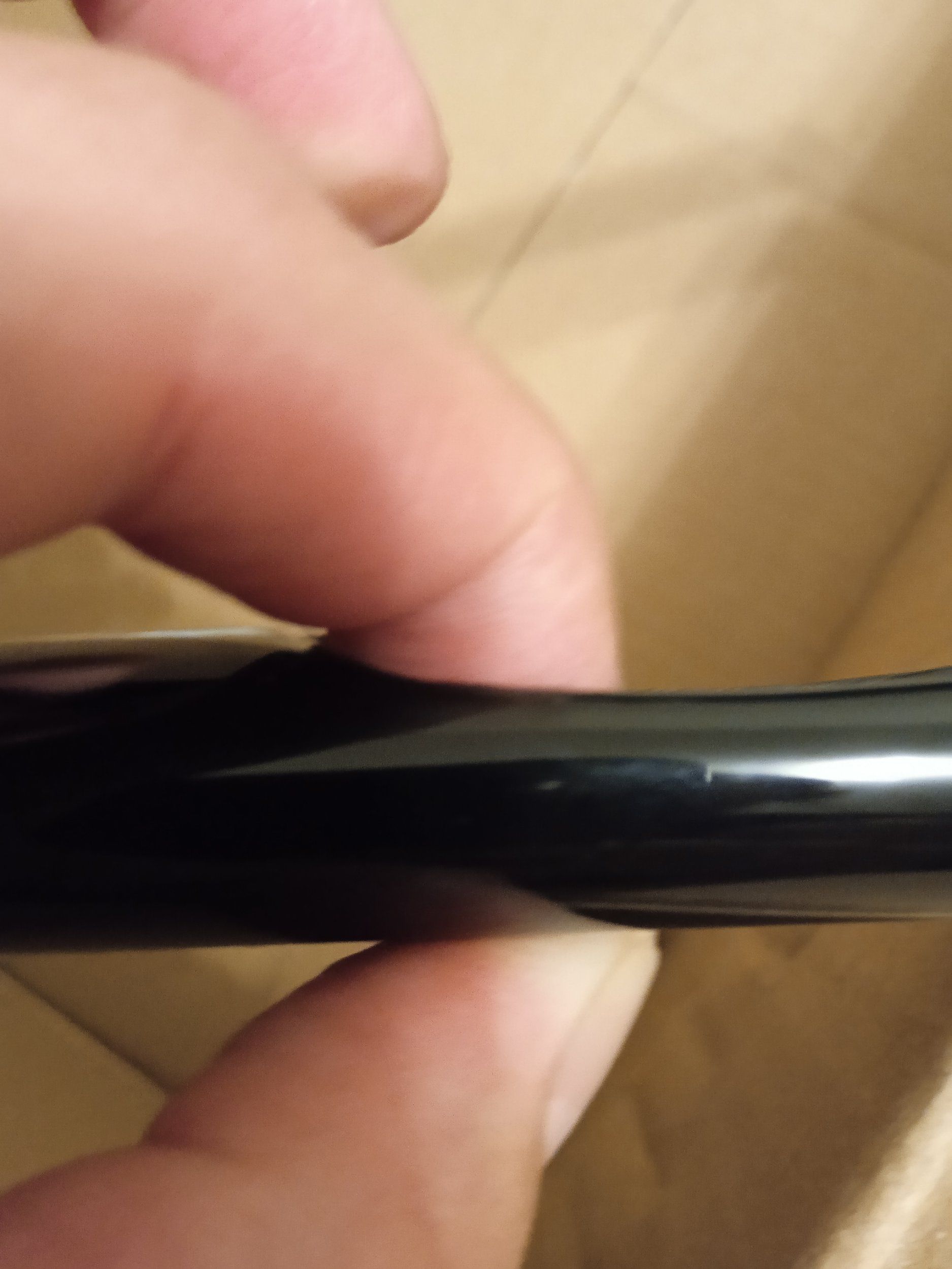

Visa bilaga 502713
Första bilden vet jag inte riktigt. Nån länk till gaffeln där du köpte den?
Vad menar du med andra bilden? Är det de små reporna ovanför där crown race ska sitta? Isåfall är de helt ovidkommande.
Edit : ser ut som integrerad crownrace, kvittar ändå med reporna. Men se till så att ditt lager har samma vinkel.

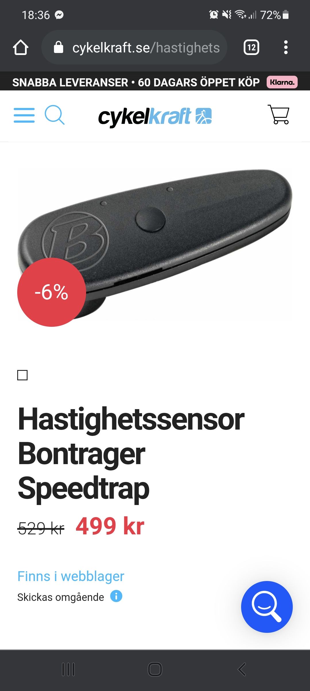

Inte jag heller! Vad är detta, ska där sitta vaddå? Batteri eller nåt. Jaa länk, här har du länk. https://www.cykelkraft.se/framgaffel-bontrager-race-e2-carbon-50-mm-rake-svart
Det är ett fäste för bontragers egna speed trap fartsensor skulle jag tro då.

Oj vad bra att du vet.
Då måste jag få säga att jag är villrådig, jag vill inte ha någon nedrans speedsensor, hur aero är det att ha ett tomrum där? Måste dock säga att jag är imponerad av att man kan ha en kolfibergaffel där halva (mer än halva på djupaste stället) är urgrävt och detta ska fortfarande vara stabilt?
Aja nää blir nog skicka tillbaks, fult av dem att inte nämna det i annonsen! Stod ingenting om att ena sidan skulle ha en ful urgröpning! Estetetiskt blir det ju horribelt
Det ser inte klokt ut ja. Kan hålla med om att fler bilder hade varit bra. Jag hade inte heller velat köra med den om man inte just använder den sensorn.
Men håller, det lär den göra.
åååh gud min cykelkarriär är en lång jäkla pina. 59 + 79 (returfrakt) för ingenting. Det här är ju en smärre skandal! Jag är inte killen som bryr mig om estetik men detta ser verkligen fruktansvärt fult ut alltså, bara ha det så. Nää det får bli Zwift fram tills Trifox levererar, eller så går jag på suicidmission och kör med gamla forken tills nya kommer. Detta var inte så kul.
Fula fula cykelkraft.
Edit: Jag måst få säga att det är imponerande att man kan gröpa ur i stort sett allt material och att kolfiber ändå anses hålla, för det är verkligen jättetunt på tunnaste stället.
