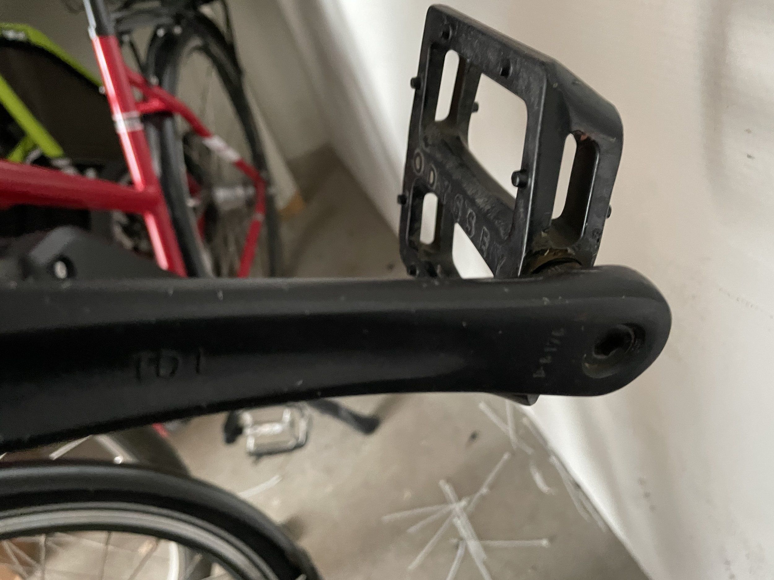

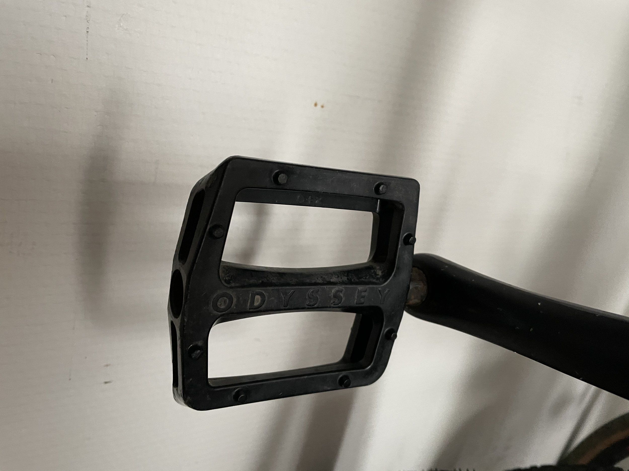

Använd en förlängare av något slag på din nyckel. Vanligt att pedaler sitter sjukt hårt från fabrik. Lägg lite kopparpasta el .dyl. på gängorna när du återmonterar.Alltså j*vlar vad dessa pedaler verkar sitta hårt. Har inte haft modellen med insex från insidan förut tror jag. Är det fortfarande längst in mot armen man tar loss dem med nyckel av lämplig storlek?
Right is right and left is wrong är jag med på, men jag rubbar dem inte ur fläcken.
Visa bilaga 502947
Visa bilaga 502948
Inte om det är gängat direkt i alu. Kör kullagerfett eller alumiumpasta istället.Använd en förlängare av något slag på din nyckel. Vanligt att pedaler sitter sjukt hårt från fabrik. Lägg lite kopparpasta el .dyl. på gängorna när du återmonterar.
+1Har du ett spärrskaft, dragskaft eller liknande av vettig längd så köp t ex https://www.biltema.se/verktyg/handverktyg/hylsverktyg/krafthylsor/krafthylsa-insex-2000032466
Det finns de som hävdar att "alla" former av fett är bättre än inget fett alls,Inte om det är gängat direkt i alu. Kör kullagerfett eller alumiumpasta istället.
Om man tänker att man alltid släpper padalaxlarna genom att vrida dom bakåt så funkar det varje gång.Man skall tänka en extra gång när man stoppar i verktyget från insidan och skall ta i. Lätt att man glömmer vilket håll som är vad och på vilken sida man är.
Det var mest en gardering mot att någon både drar fast, sönder och skadar sig. Är det inte relevant här idag så kan det vara det en annan gång.Om man tänker att man alltid släpper padalaxlarna genom att gör illa sigvrida dom bakåt så funkar det varje gång.
Tack för tips, får nog skaffa mig en sån. Jag har en 15 mm fast nyckel, men ganska kort så lite längre häfvarm kanske gör susen.
U-nyckel och en juste hammare brukar göra susen. WD40 behövs inte.Tack för tips, får nog skaffa mig en sån. Jag har en 15 mm fast nyckel, men ganska kort så lite längre häfvarm kanske gör susen.

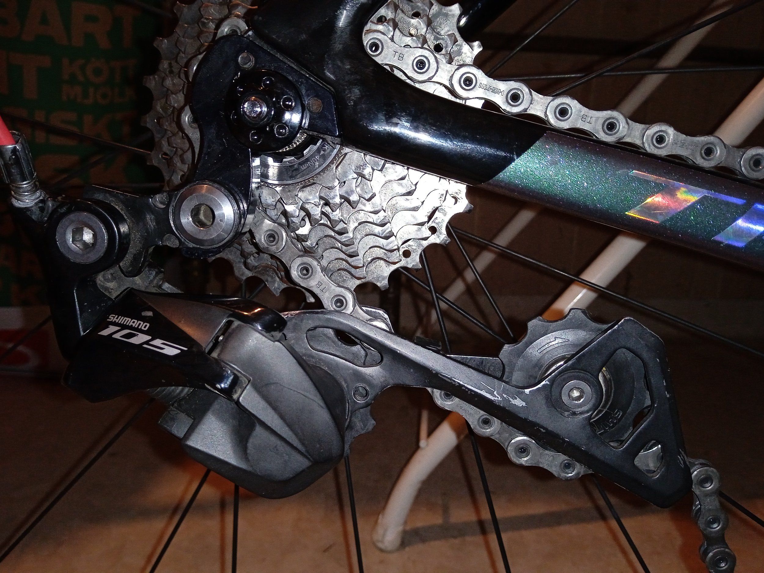

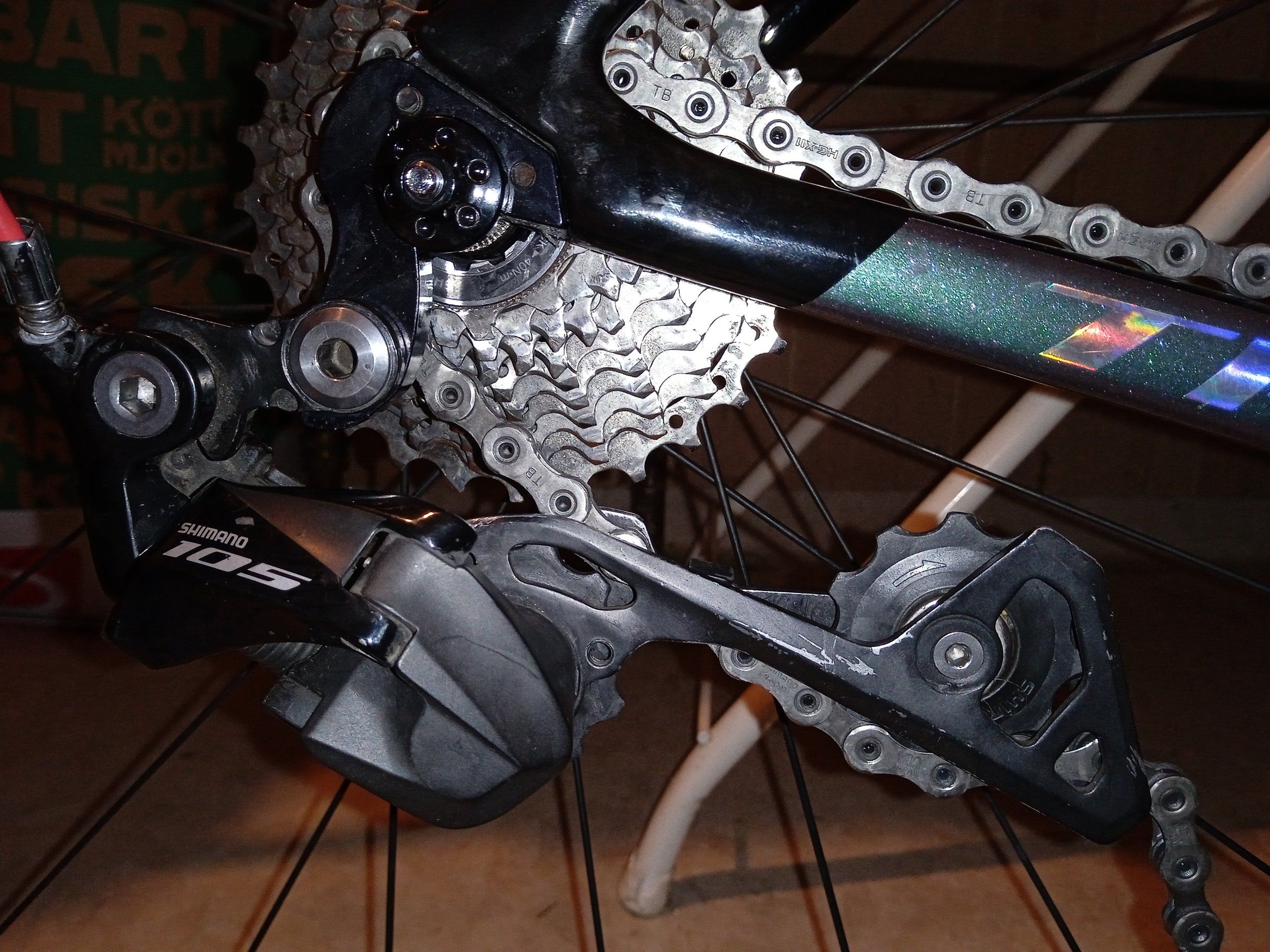

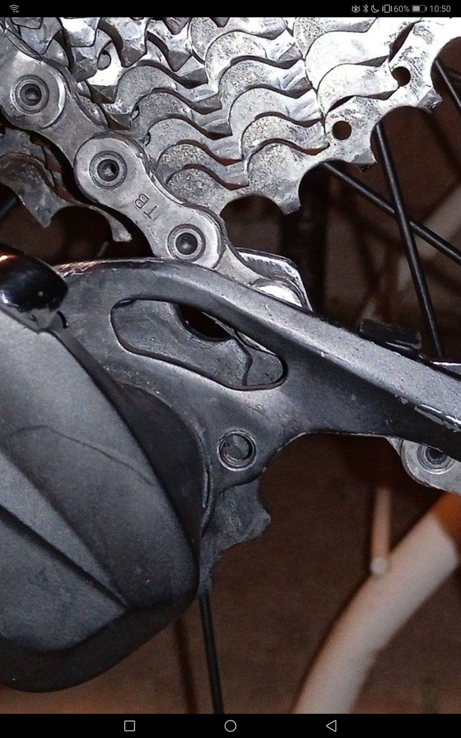

Hur ser bakväxeln ut om du tar bort kedjan?Jag tog av cykeln från trainern, drog av kedjan för att sedan även ta av kasetten. Rengör allt detta (ja även trainern). Och där någonstans får jag en fullskalig psykos. Det är den enda orsaken jag kan hitta till att jag stod i 3h som ett fån och började undra på fullaste allvar om något har lossnat.
Som jag ser det kan jag bara inte ha missuppfattat (helt glömt bort) hur kedjan ska dras. Men vad jag än gör så dras det lägre pulleyhjulet framåt så långt det bara går. Jag har ett svagt minne av att jag har haft problem förr så jag har lärt mig att bakväxelns montering är viktig, nu tog jag aldrig av bakväxeln så vet inte ens vad som har hänt gällande det men ja... Det sitter två piggar på växeln som ska sitta bakom hängaren. De kan bara inte sitta framför hängaren för då har de inget att ta emot.
Såå vad exakt är det jag inte fattar?? Är verkligen tacksam för input och ja om den inte är trasig så är jag helt enkelt dement, detta är inte ens kul, det är det seriöst inte:
Visa bilaga 503363
Edit: Jag ser också att den inte sitter så långt fram som den ska men hur i hela världen ska den då sitta för de där piggarna måste bara sitta bakom. De måste alltså ta emot den där plana ytan längst nere (inte mitt växelöra) Visa bilaga 503364
Troligtvis en skruv.Jag tog av cykeln från trainern, drog av kedjan för att sedan även ta av kasetten. Rengör allt detta (ja även trainern). Och där någonstans får jag en fullskalig psykos. Det är den enda orsaken jag kan hitta till att jag stod i 3h som ett fån och började undra på fullaste allvar om något har lossnat.
Den där kassetten såg inte kul ut.Jag tog av cykeln från trainern, drog av kedjan för att sedan även ta av kasetten. Rengör allt detta (ja även trainern). Och där någonstans får jag en fullskalig psykos. Det är den enda orsaken jag kan hitta till att jag stod i 3h som ett fån och började undra på fullaste allvar om något har lossnat.
Visa bilaga 503363
En skruv till wattmätaren?Troligtvis en skruv.
du kan också i efterhand ändra dig och ta bort en gillamarkering genom att klicka på gilla-knappen...Årets dummaste fråga:
När man t ex vill ”gilla” någons inlägg så ser jag ofta emojis. Hur gör man för att få till det? Jag kan bara ge ?
Ibland vill man ge ?? andra gånger ?
den tycks inte sliten i mina ögon. alla innerkurvor där kedjan driver är cirkulära och fina, och sitter där de ska, med max in i rikning 45 grader, alltså halvfem på klockan. vid slitage flyttar sig max upp förbi fyra, i värre fall mot halv fyra. bildas då också en kurva istället för del av cirkel för kedjan att vila på.Den där kassetten såg inte kul ut.
Så sliten att jag inte skulle köra med den.

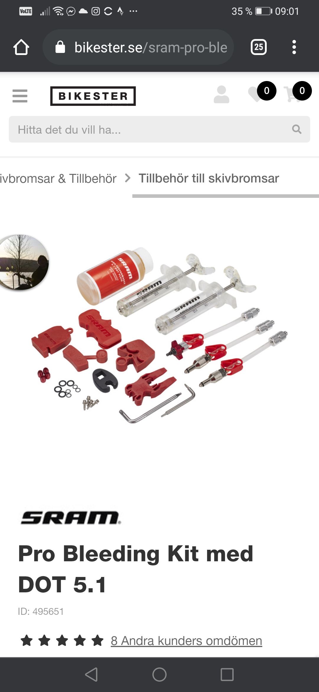

JajemenMin bakbroms Sram Guide R har varit dålig ett längre tag men igår gick den till kass, panik beställde ett:
Men frågan kommer det passa till mina Guide R från 2019!?
Tack Petter!Jajemen

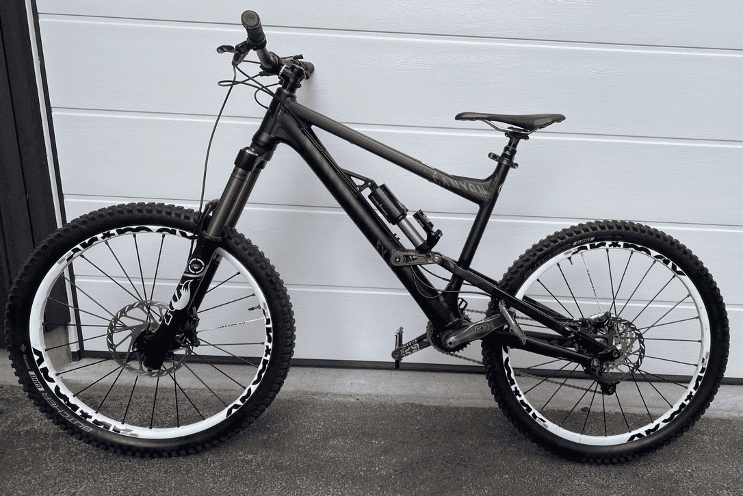

Sätt en flaskhållare på överröret? När det är så mycket cool piggyback-dämpare och slaglängd inblandat skulle jag annars tänka vätskerygga (med inbyggd ryggplatta?).Någon som har förslag på en drickahållarlösning till den en Canyon Torque 2014? Finns kanske någon kompakt specialflaska som går att montera inuti triangeln?
Visa bilaga 503423
En mjuk flaskhållare vid styrstammen?Kanske ska klargöra att det är 14-åringens cykel. Den når hela vägen upp till grenen, så ingenting på överröret ?
