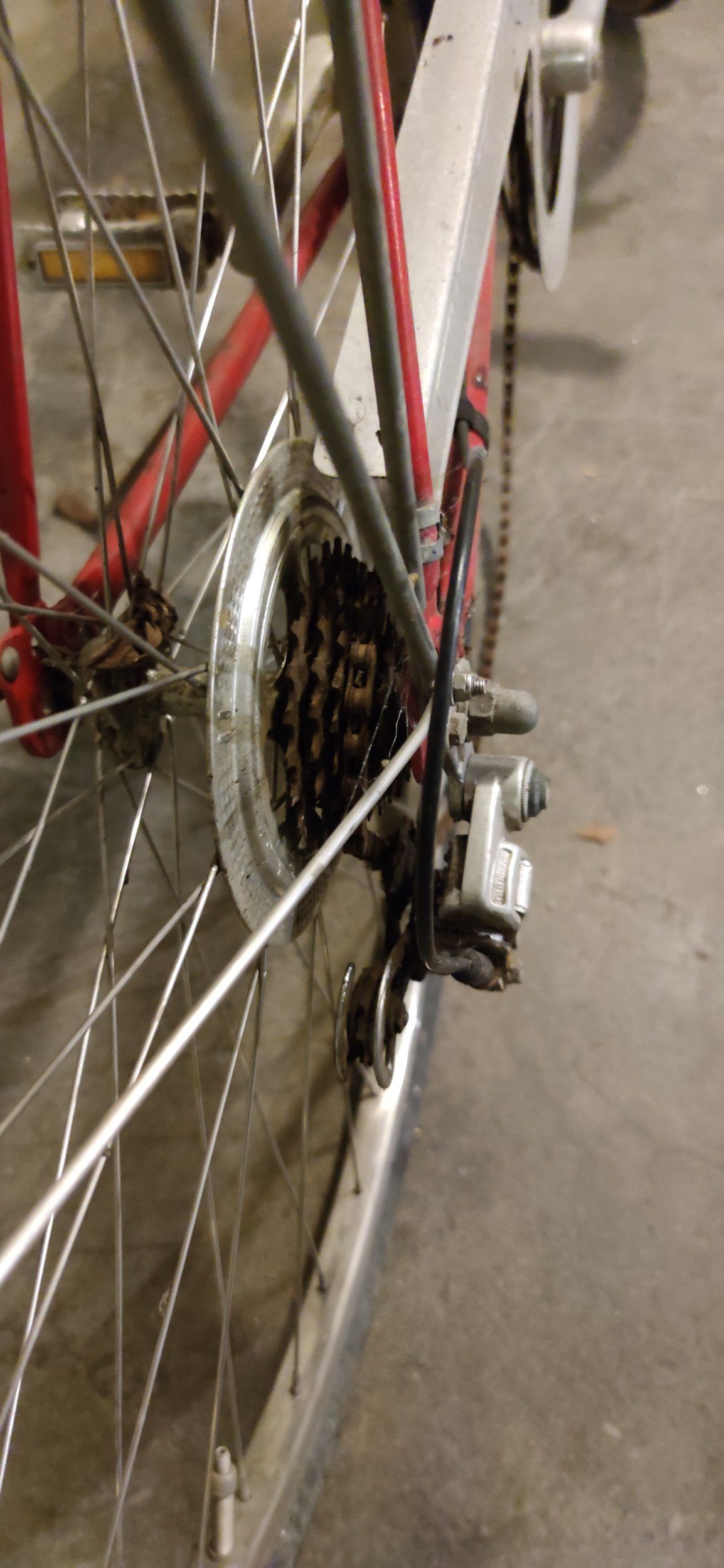

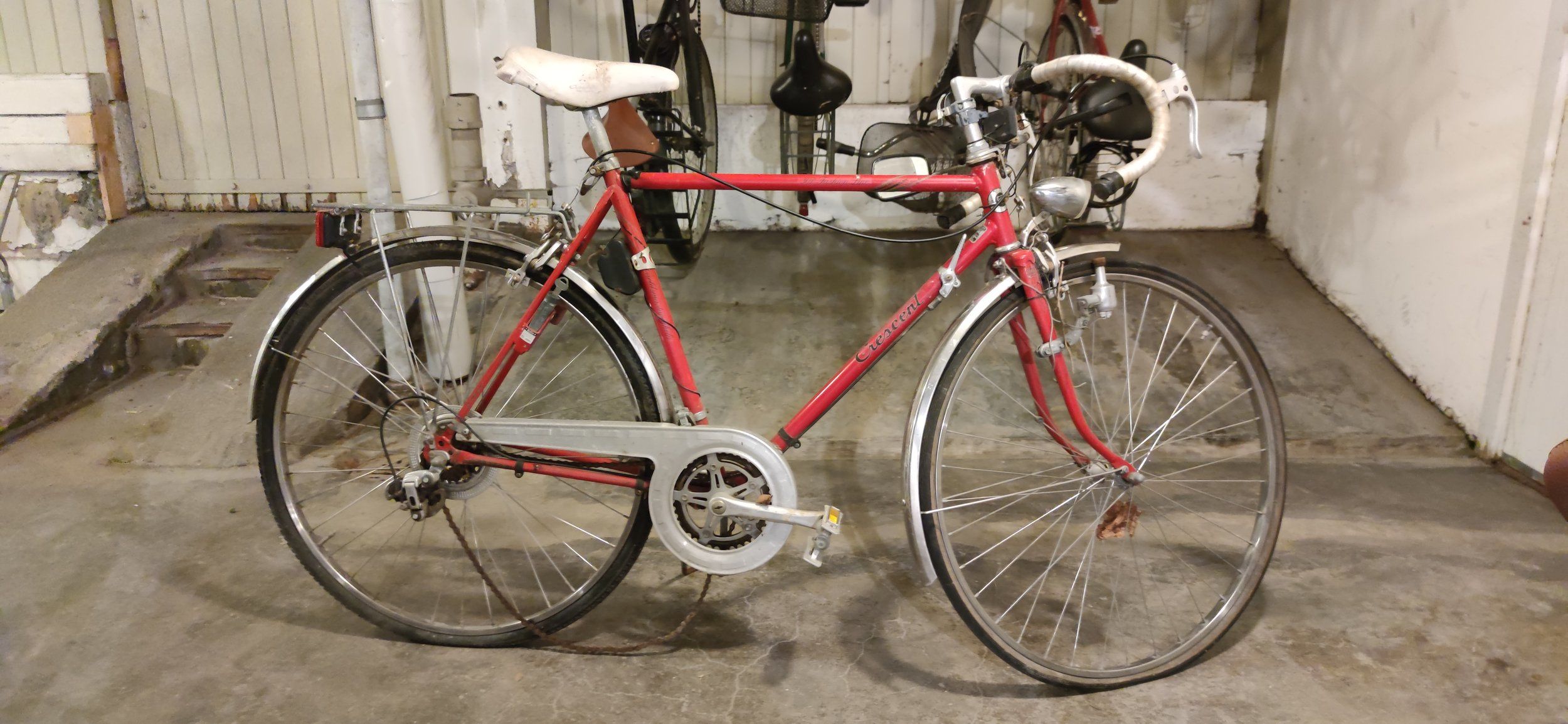

Har fått en gammal pjäs som jag tänkte göra om till en enpetare åt sambon. Något förvirrad, då jag aldrig gjort detta tidigare. Därav följande frågor:
1. Bakhjul. Kan jag bara dra av kassetten och sätta in en klinga (typ 14t) + ev distanser? Är det något mått jag måste ta hänsyn till (olika standarder etc). Många verkar byta bakhjul men det hade ju varit skönt att slippa.
2. Vevar och lager (fauber) känns vid en första anblick som att de är i helt ok skick. Räcker det i så fall att bara byta klingan mot ex en sån här? Som jag förstått det borde jag komma rätt långt med en haknyckel, kedjepiska och våld. Något mer att ta i beaktning?Visa bilaga 507821
https://www.mototrade.se/cykel/kedjehjul-fauber-fram-1-2x3-32-46t/p/60282/#descriptionVisa bilaga 507819
Det är nog inte kassett på den där. Men det finns lösningar även för frihjul.
De där bromsarna var otrevligt dåliga för 30 år sedan och har nog inte åldrats med värdighet. Är det enkelbottnade rostfria fälgar och 30 år gamla vajrar/gummin så är de nog farligt dåliga.
Tack, ska kika lite närmare på det imorgon och se om jag blir något klokare. Bromsarna har jag inte kommit till än. Misstänker dock att det kommer komma ett önskemål om ett annat styre så då kan jag lika gärna kasta på ett par andra bromsar av bara farten

tror du med lämplig låsbricka kan reglera kedjespänningen på den där, annars måste du ha en kedjespännare, vilket skulle kunna vara den befintliga växelföraren i låst läge.
oavsett prova gärna konceptet enpetare med något av de befintliga dreven åtminstone inledningsvis. det är definitivt inte värt att lägga varken pengar eller tid i någon omfattning på den där iofs trevliga cykeln, den kommer att vara en tung best hur du än sminkar den.
jag hade smort upp systemet och kört med befintliga växlar. positronsystemet är ytterligt stabilt och går i decennier utan underhåll.

Angående mina frågor om den gristunga crescenten högre upp i tråden. Som jag förstår det kommer jag behöva disha om hjulet om jag försöker göra single Speed av mitt nuvarande frikranshjul. Kan jag istället bara köpa valfritt hjul med frihjul (förutsatt att navet är brett nog) och jobba mig vidare därifrån?
Det kitet är för hjul med kassett. Hjulet du länkar till ser ut att vara ett 6/7-delat med gängat frikrans (liknande som redan sitter på din cykel). Så de passar inte med varandra.
Rent principiellt så bör det väl gå att göra som du är inne om du hittar ett hjul med kassett som passar din cykel. Det går också köpa hjul specifikt för single speed.
Tack, det är alltså ett flip flop-nav jag är ute efter? Det känns ju i så fall som den absolut smidigaste lösningen

Betydlig dyrare än att köpa drev och disha om men vill man köpa sig smidighet så är det nog vägen att gå. Sen vill man ha matchande hjulpar och lite annat smått och gott, så vips har man lagt mer pengar än det hade kostat att köpa en ny ?
Jag blir glaen! Galen blir jag, lyckades samla ihop allt på en shop men ja jag har ju inte frikrans. Alltså helt lönlöst beställa. Shimano MF-TZ500-7 har jag på min cykel och jag har bytt det 1 gång.
