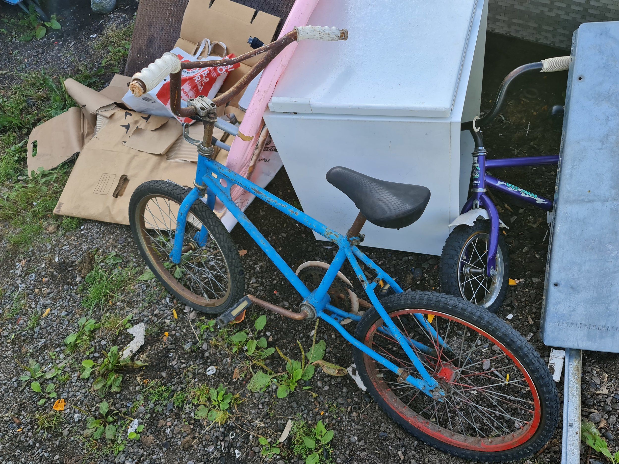

Sent 80-tidigt 90-tal, hade en likande 90-91 ca. Lite rengöring med nytt fett i styr, vev och hjullager. Du kan ta riktigt tjockt fett överallt utom kring bromsen, isåfall kan den fungera lite sporadiskt.Tunnare lithiumfett brukar däremot funka.Någon som har koll på BMX? Hur gammal kan den här cykeln tänkas vara? Tidig BMX för att vara i Sverige?
Fick idéen att rädda cykeln som en "ratbike" åt sonen. Eller bäst att låta den skrotas?Visa bilaga 505680

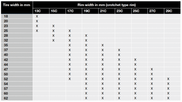

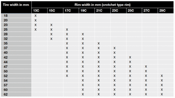

Jag hade en fråga relaterad till däck- och fälgbredd nyligen och fick denna tabell som hjälp:Om jag ska byta till bredare däck på lvg fälgar, är det något jag behöver tänka på förutom om de får plats i ramen?
Om jag får på däcken på fälgen, kan jag räkna med att de sitter på ok då, eller kan det vara så att de kan poppa av fälgkanten eller liknande?
Sweet, tack!Jag hade en fråga relaterad till däck- och fälgbredd nyligen och fick denna tabell som hjälp:
Såg det! tänkte mer på hur långt man kommer med 40mm? Jag har cyklat en sisådär 30 mil med 40mm -däck.happyride.se
Vet inte hur strikt man måste följa den. Jag kör 32 mm däck på 21C fälgar utan problem.
Tack! Ska mäta fälgen så får jag se om det kan funka :)
Fiffigt, tack för tips!Ofta står det på fälgen nånstans vad det är för innerbredd, tex ”ETRTO 622-17” där, tadaaa! 17 är fälgbredden.
