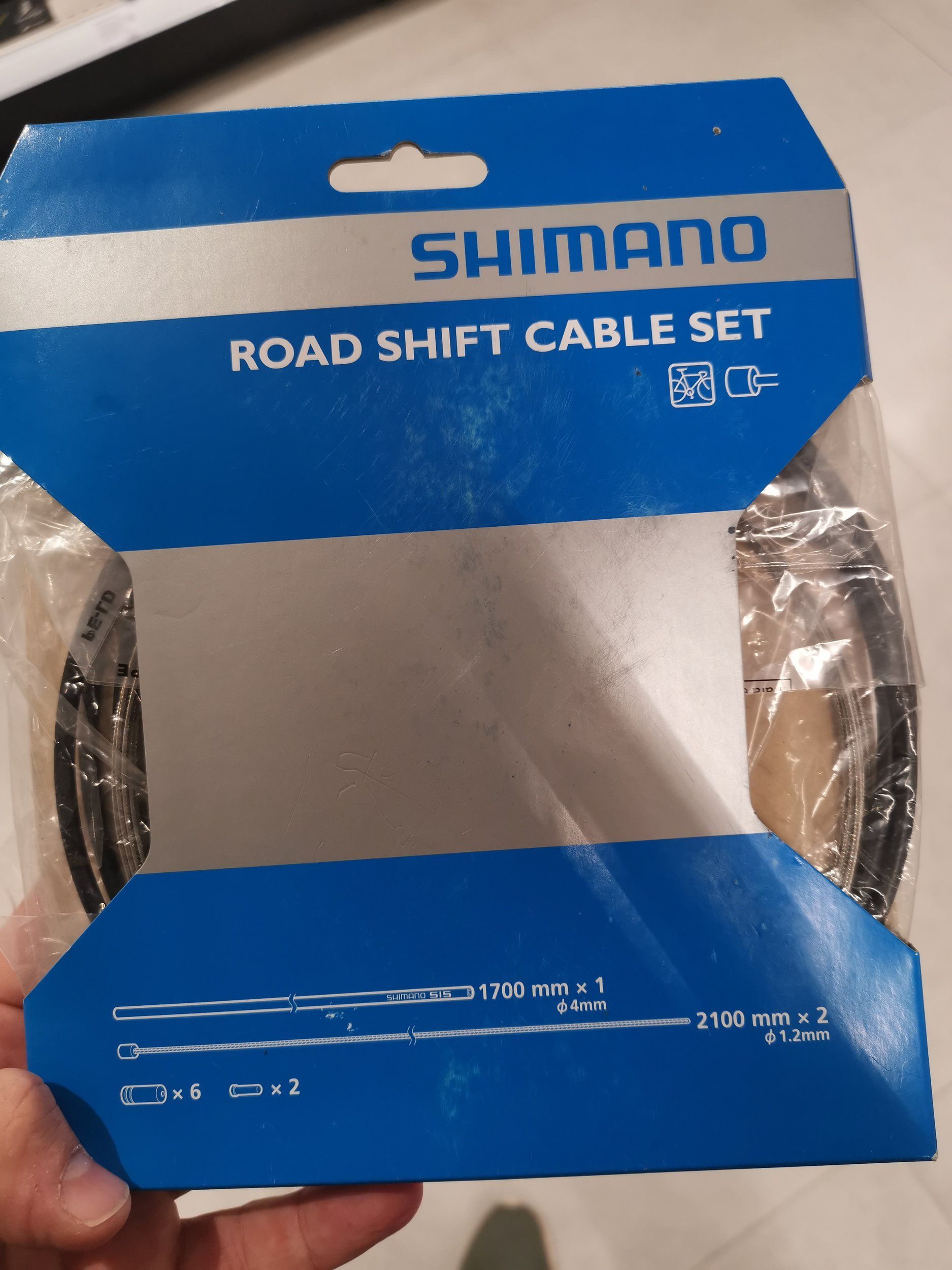

Yes!Såna har jag sen tidigare, så vajern kommer alltså passa i växelreglaget.
Vajrarna är 2,1 meter. Det borde gå att mäta om de räcker eller inte (även höljena).Det är väl i alla fall troligt men berk säger ju att det är för kort om jag förstår hans holländska rätt.
Med tanke på att Shimanos MTB-kit innehåller en lika lång vajer, så skall det vara lugnt.Vajrarna är 2,1 meter. Det borde gå att mäta om de räcker eller inte (även höljena).
På mina (gamla/omoderna, små) cyklar har det aldrig varit några problem (men med dessa nya och oerhört långa cyklar är det kanske på gränsen).Med tanke på att Shimanos MTB-kit innehåller en lika lång vajer, så skall det vara lugnt.

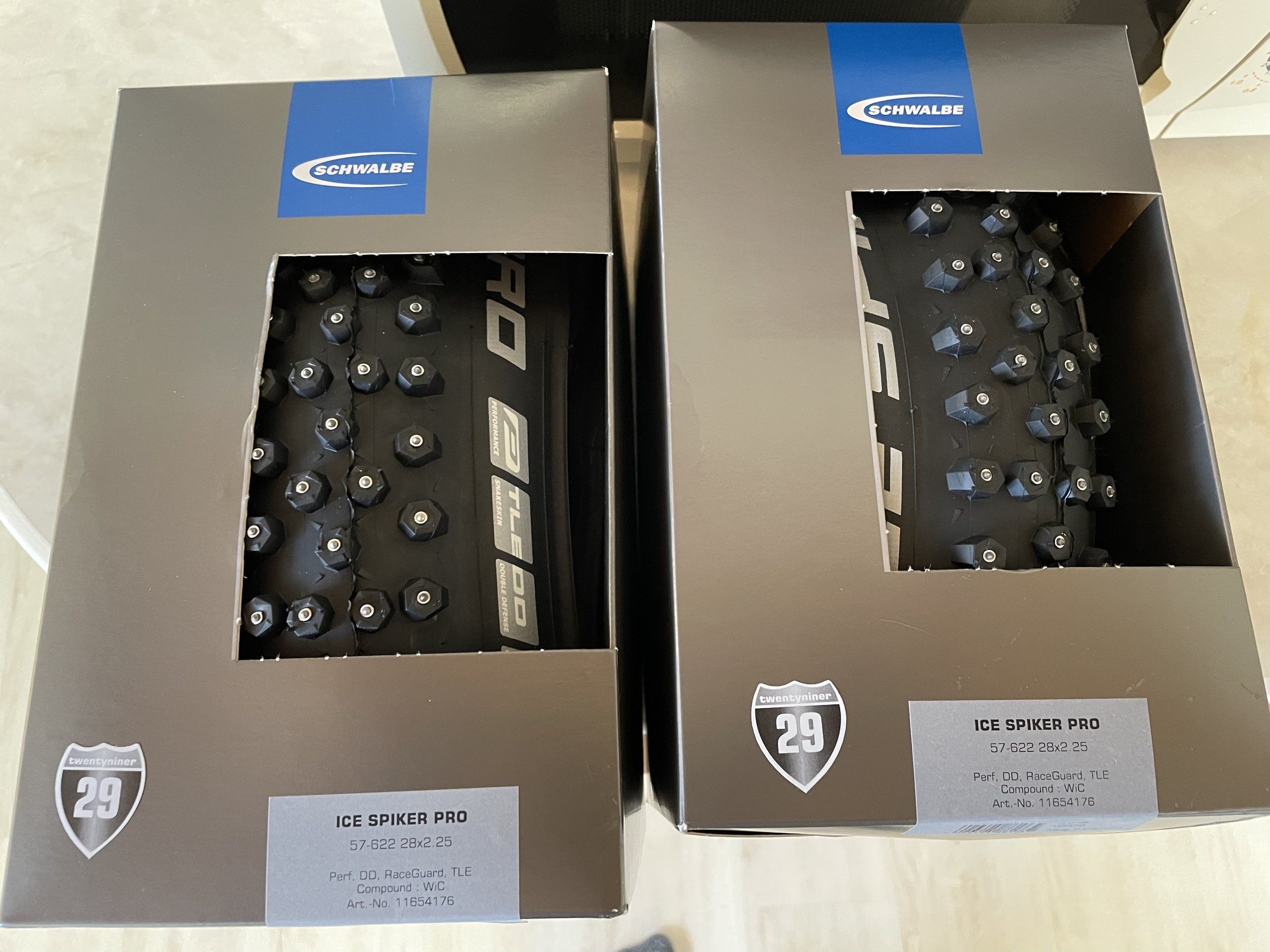

YeppHur var det nu, ska dessa sötnosar köras in någonting eller hur var det?Visa bilaga 513650
”Is it necessary to run in tires? To ensure the durable hold of the spikes, the tires should be run in approx. 40 km on asphalt roads. Avoid forceful acceleration and braking during this period of time.”Hur var det nu, ska dessa sötnosar köras in någonting eller hur var det?Visa bilaga 513650
helt nödvändigt köra in just isp. lågt tryck och lugn framfart typ en timme allraminst.Hur var det nu, ska dessa sötnosar köras in någonting eller hur var det?Visa bilaga 513650

sedan kommer det ändå lossa rätt mycket dubb. men det förlåter man eftersom de är såpass bra; digitalt grepp och för typen överlägset rull.
så köp in dubbverktyg och reservdubb av korrekt typ redan från början:)

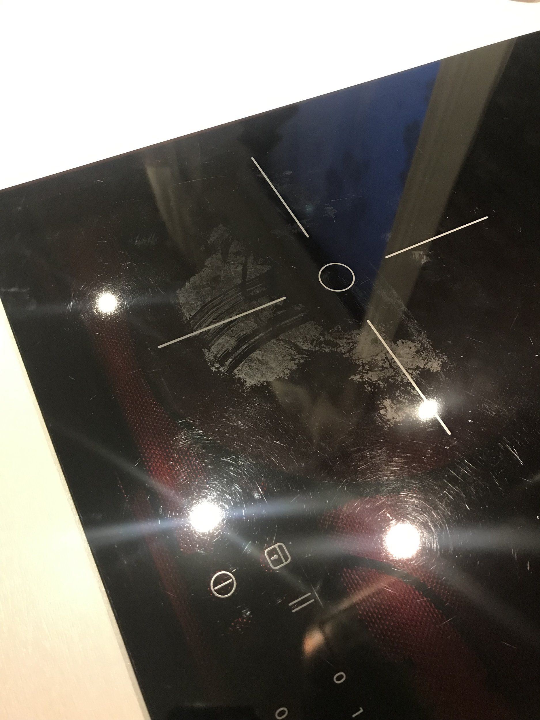

Tjena
Har vissa fettfläckar som inte går bort på spisen har provat med såpa, bakpulver, ättika osv… Vad blir nästa steg?
Hällrengöring? Mr Muscle som får dra nån timme eller två tycker jag brukar bita på det där sista som inte vill annars.Tjena
Ajuste den hade jag glömt bort? var så längesen jag putsa hällen. TackGlashällsskrapa

är det bara fett brukar matolja eller sprit vara bra. t ex på intorkade fettfläckat på spiskåpan.Tjena
