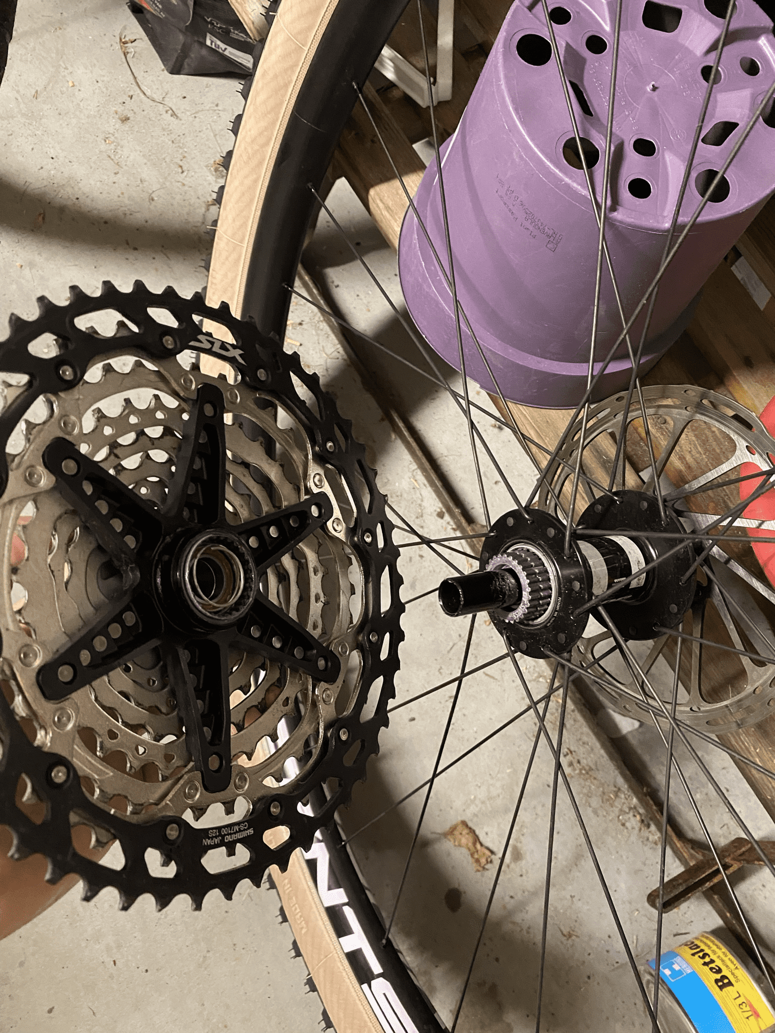

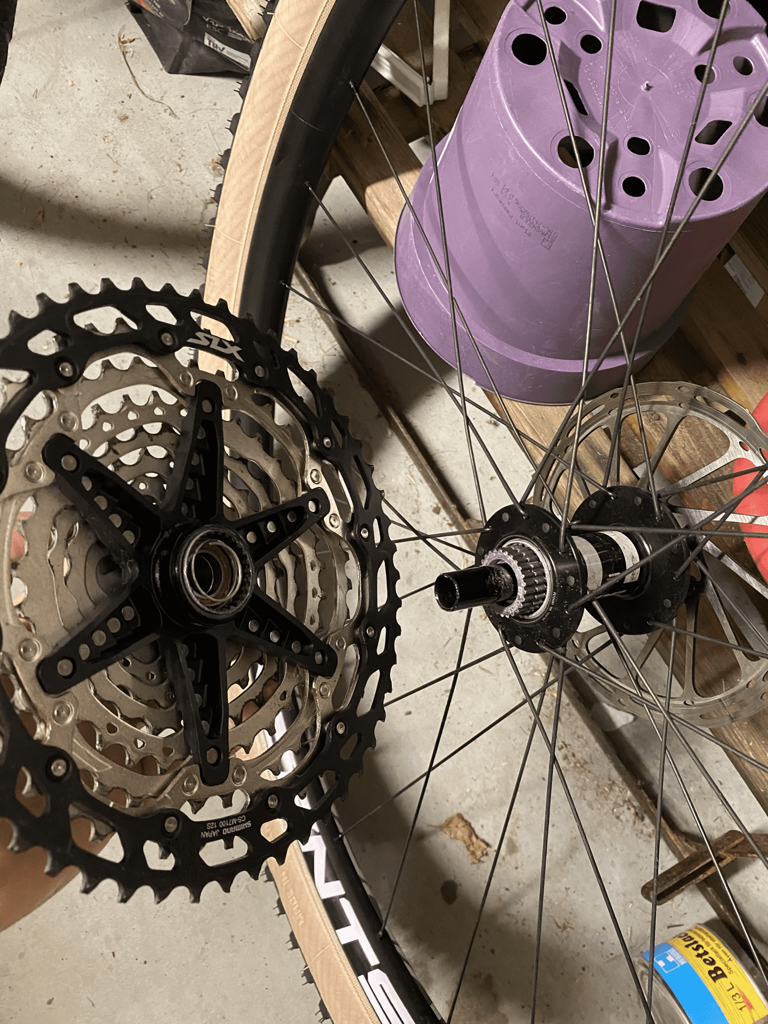

Hade av hjulet och till min förvåning så ploppade bodyn och kassetten bara av. Är det så på DT Swiss 350? Verkar sitta fint på plats när jag sätter på hjulet igen...

Ja, jätteenkelt. Men inte så roligt när det händer på stigen eller på balkonger och man tappar fjädern, som har hänt några happyiter.

Japp. Så ere. Inget att vara orolig för, men håll reda på fjädrarna.
Plural? Jag såg bara en, den mellan lagret och ratcheten. Gissar att den andra sitter innanför då.
Och dom snikna jävlarna skall ha 800 spänn för 54T-uppgraderingen? Morr. Ingen som har en 36T att avvara? Jag sitter här med 18T som en annan grottmänniska.
Hmm, intressant. Jag har på tre hjulpar med 350 och ett med 240 aldrig varit med om att det hoppar isär spontant, det har alltid krävts ett litet extra ryck.
För egen del räcker byta däck. Vänder vrider på fälg utan röra kassetten. Har börjat tejpa fast kassett när ja byter däck ? annars får ja leta fjäder eller drev när det far isär.

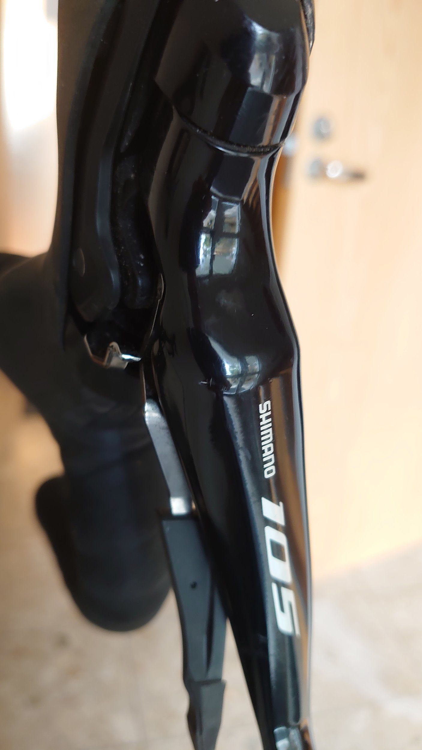

Min frambroms/framväxel. Hardcorefestival i Bandhagen förra helgen och givetvis vurpa på hemvägen. Bromshandtaget har fått sig en smäll rakt från sidan (utifrån) och det är som att "innanmätet" alltså typ växelmekanismerna i handtaget tryckts in mot styrstammens håll, om ni fattar?. Vad vågar jag göra för att återställa? Som det är nu funkar det inte att dra ner på mindre klingan fram och bromsen funkar bara om jag så att säga tvingar bromshandtaget lite inåt mot styrstammen vid inbromsning. Tacksam för tips. Mvh // Ragge
Jag råkar ha en uppsättning 36T liggandes som satt monterat på mitt hjul men inte rullat en meter innan de ersattes av 54T.

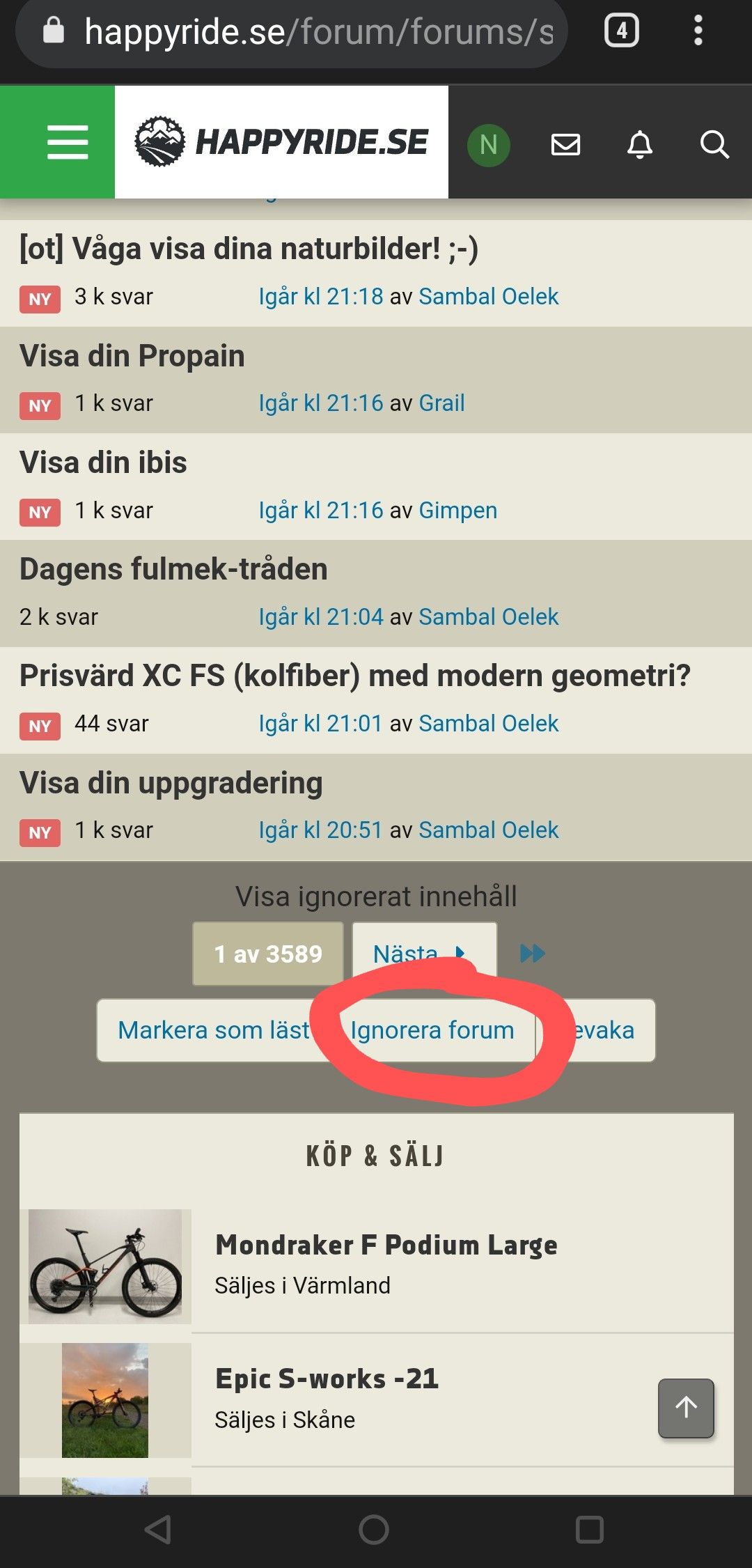

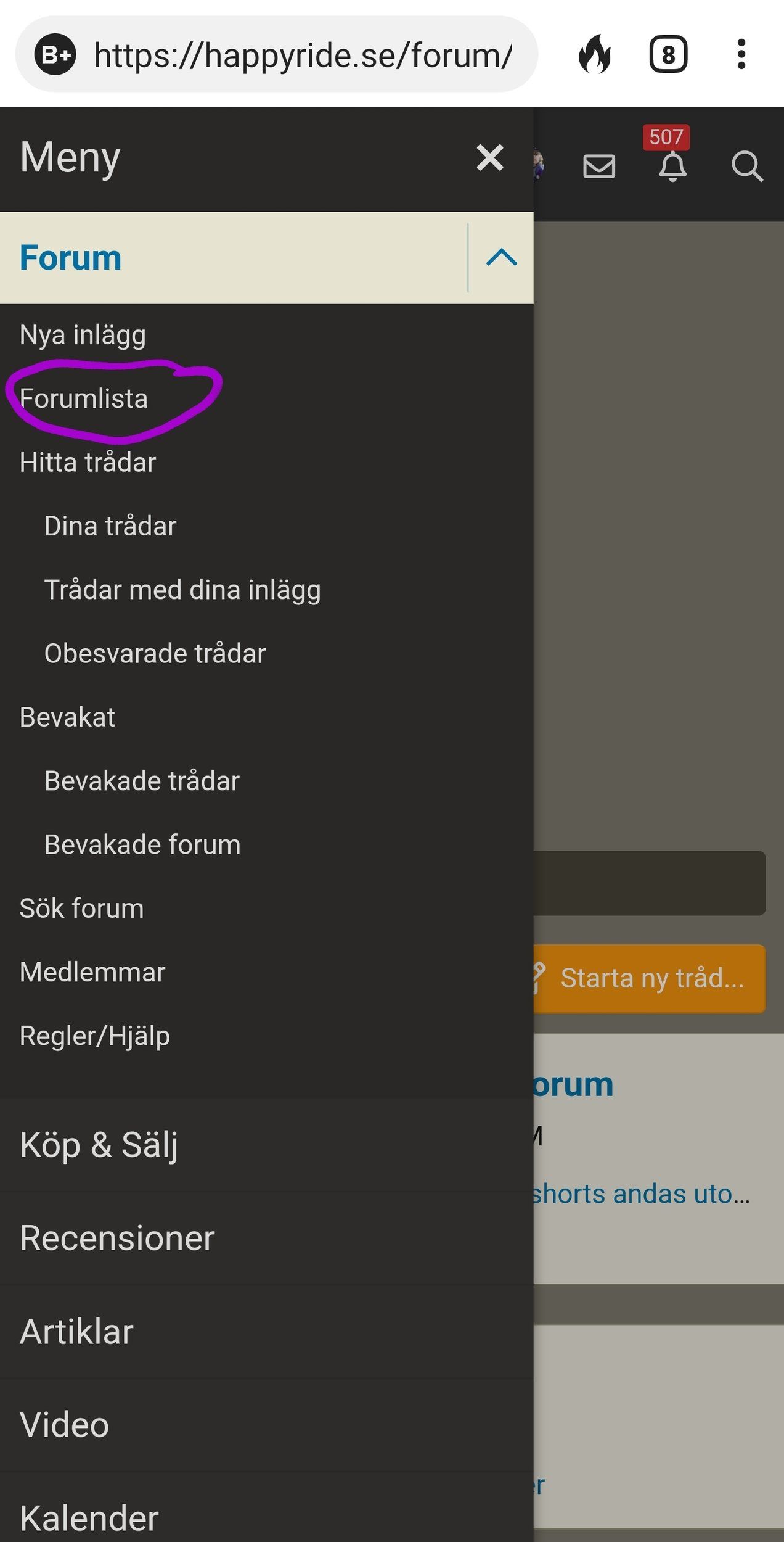

Nu har jag letat ordentligt (+10 minuter) men saknar förmodligen kompetens i tillräcklig mängd för att hitta var och hur man gör för att slippa se elcykel-trådar i forumslistan?
Så om någon besitter kunskap i detta så dela gärna med er.
PS. När jag behöver informationen ånyo så frågar jag igen...
/Telefonminne
DS. Surfar med mobil.

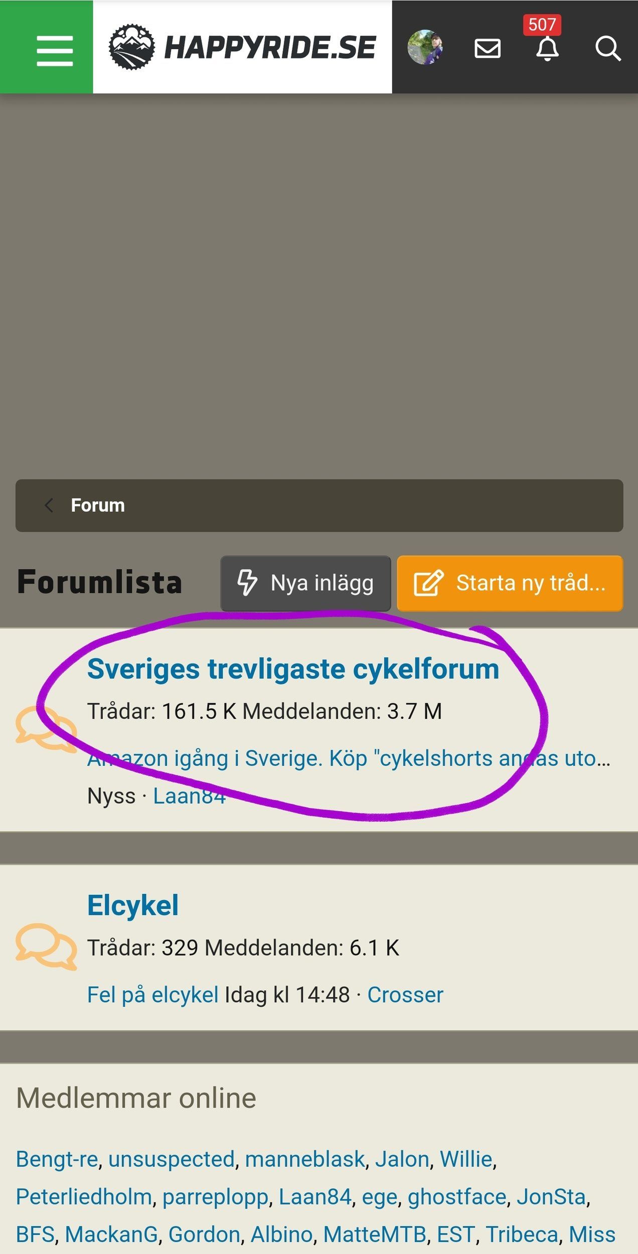

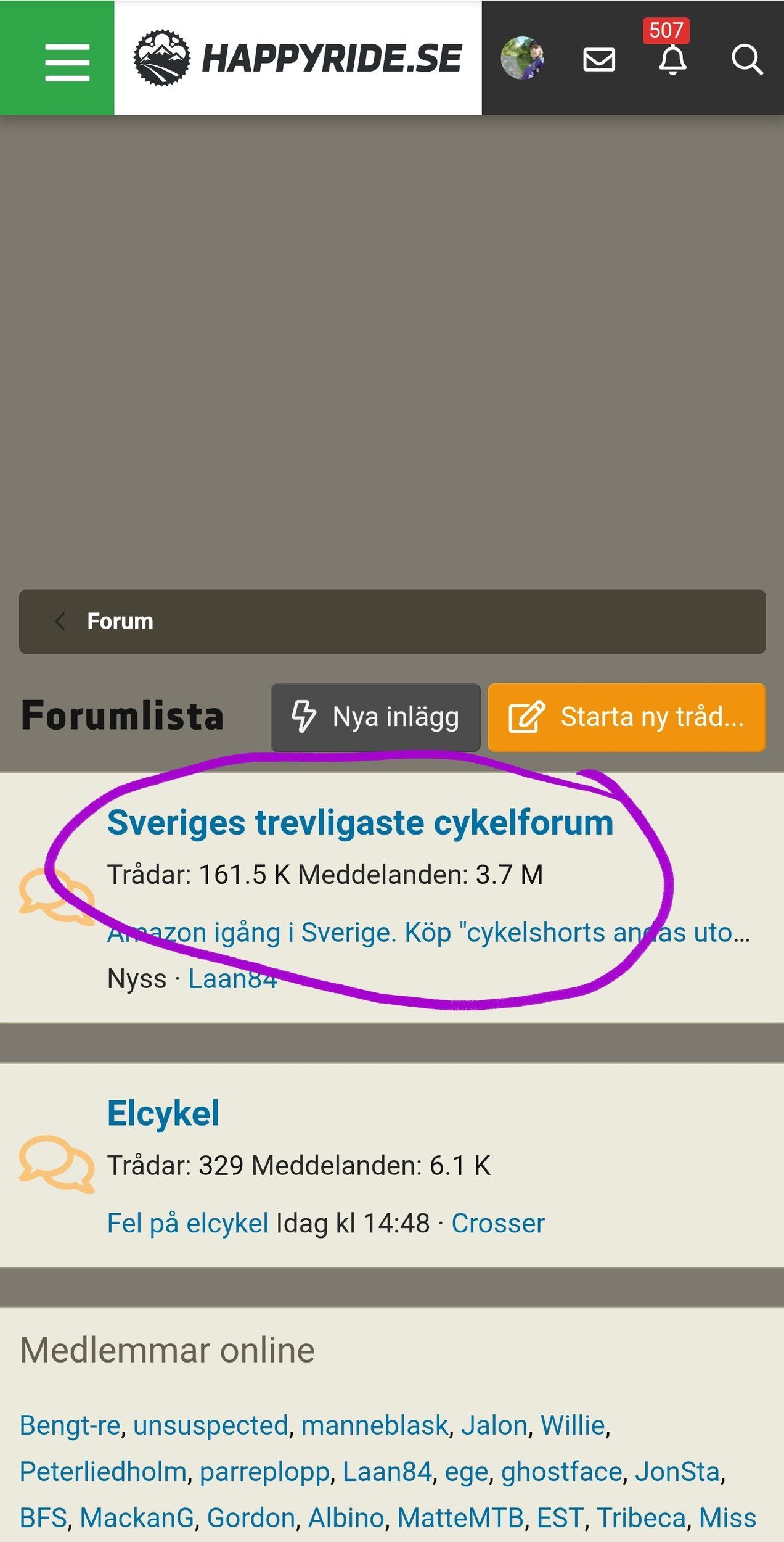

Gå in i forumet du vill ignorera, scrolla till ner under inläggslistan. Tryck på knappen "Ignorera forum".
