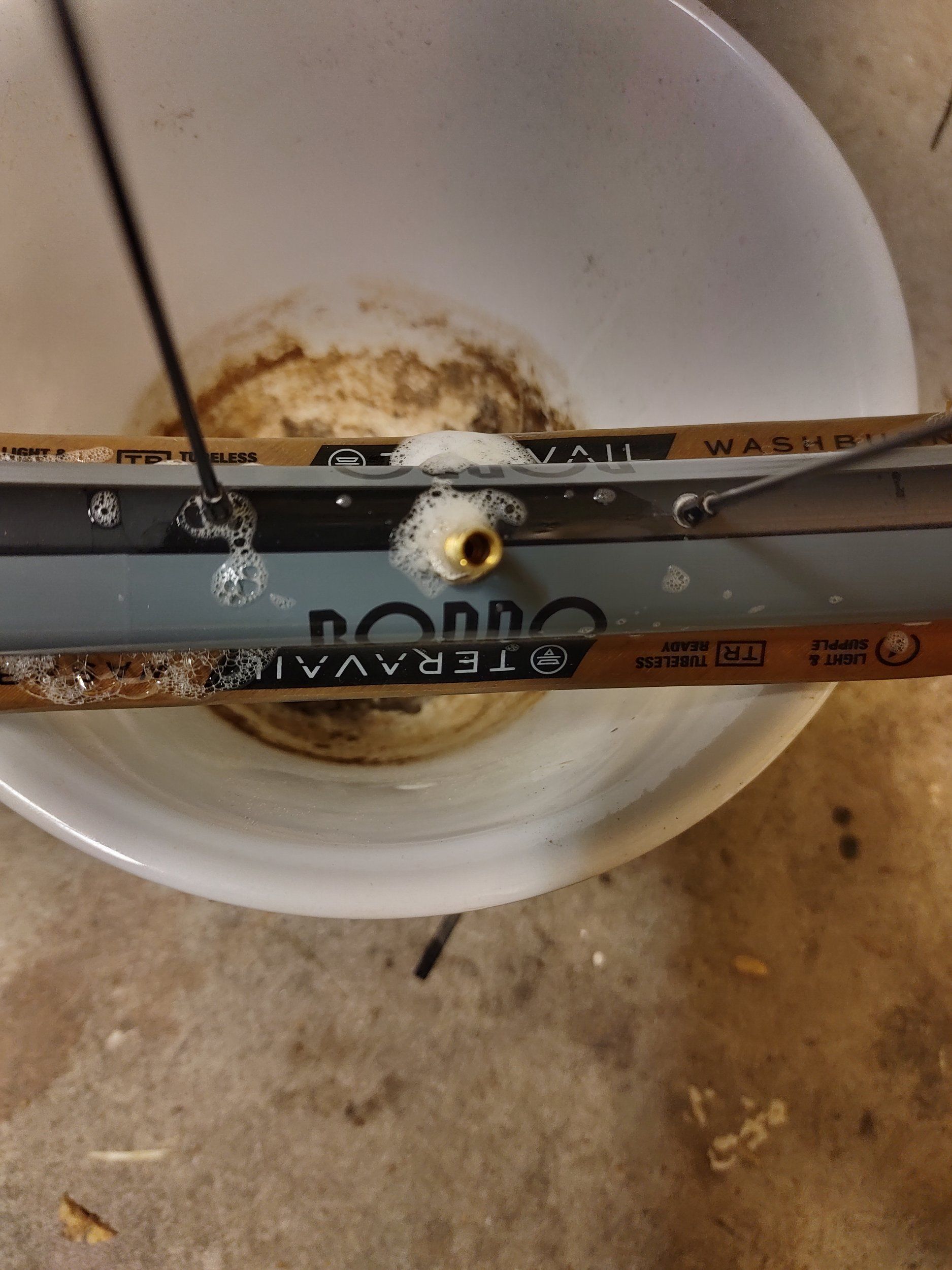

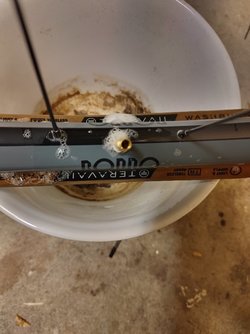

Brukar ni också skaka på huvudet åt alla som inte lyckas montera sina hjul tubeless? Det är ju enkelt, ibland bråkar det lite men trägen vinner. Det är ju inte algebra...
Men nu är jag lite trött på mina hjul.
Har redan provat 2 olika ventiler och tejpat om ett hjul, men lik förbannat läcker det som ett såll mellan fälg och ventil, någon input?
Nej, men det finns tydligen ventiler med olika gummigrejor för att passa olika fälgar. Är det orgiginal så borde det funka
Varför skulle det behövas? Jag gör en lite håll i tejpen och trycker ventilen genom hålet. Har aldrig tänkt på att det skulle behövas olika gummi eller ventil till olika fälgar.
Det är väl för att maximera ytan mot botten skulle jag tro. Ingen aning om hur stort behovet är.

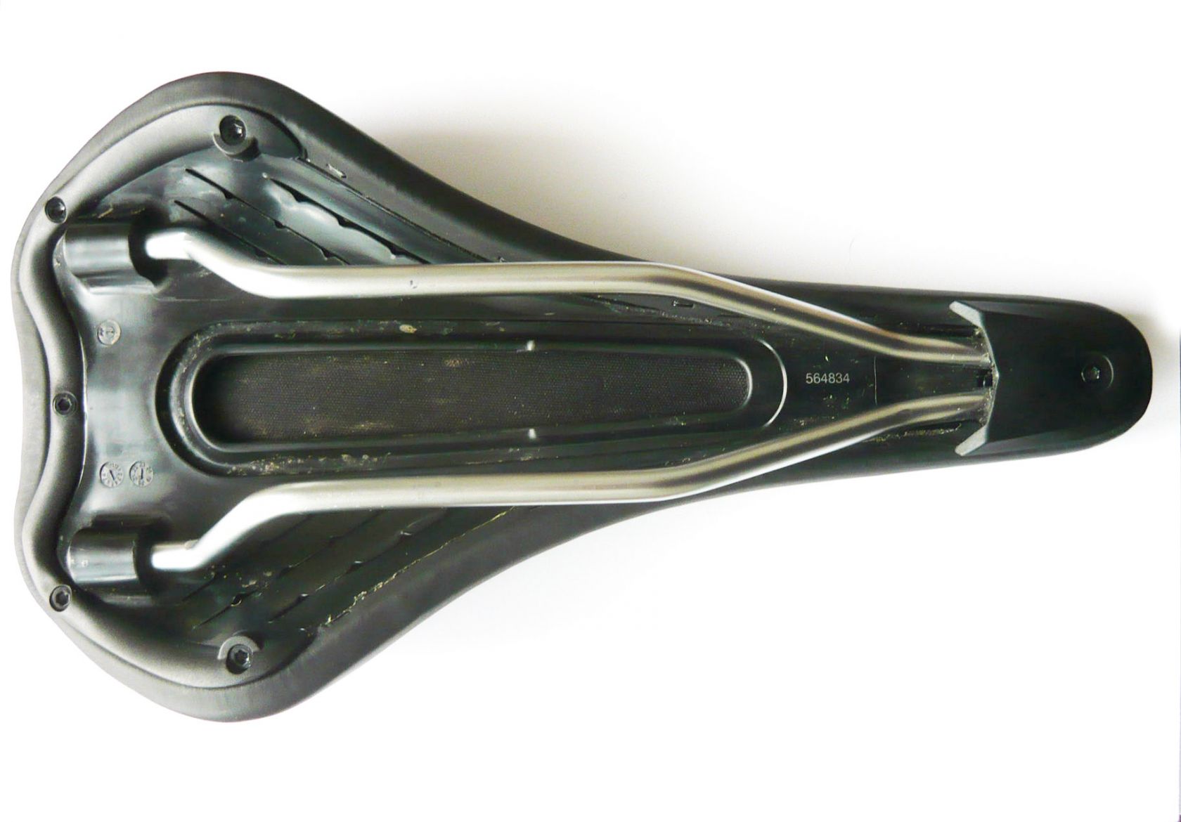

Har köpt ny hoj, som var i väldigt smutsigt skick när jag fick den. Plockar isär hela cykeln i princip för rengöring och service där det behövs. Sadeln har fått en hel del intorkad lera på undersidan som jag är på väg att få bort.
(Bontrager Arvada - lånad bild)
Skruvade loss det som gick, vilket är plastdelen fäst med fem skruvar där bak och den med en skruv där fram. Verkar som att dom ska täcka sömmarna så att man kan skruva av dom om man vill byta överdrag, eller fyller dom någon annan funktion? Går det att få av skenorna på något sätt?
Cykla istället för att skruva bort sadelns räls.
