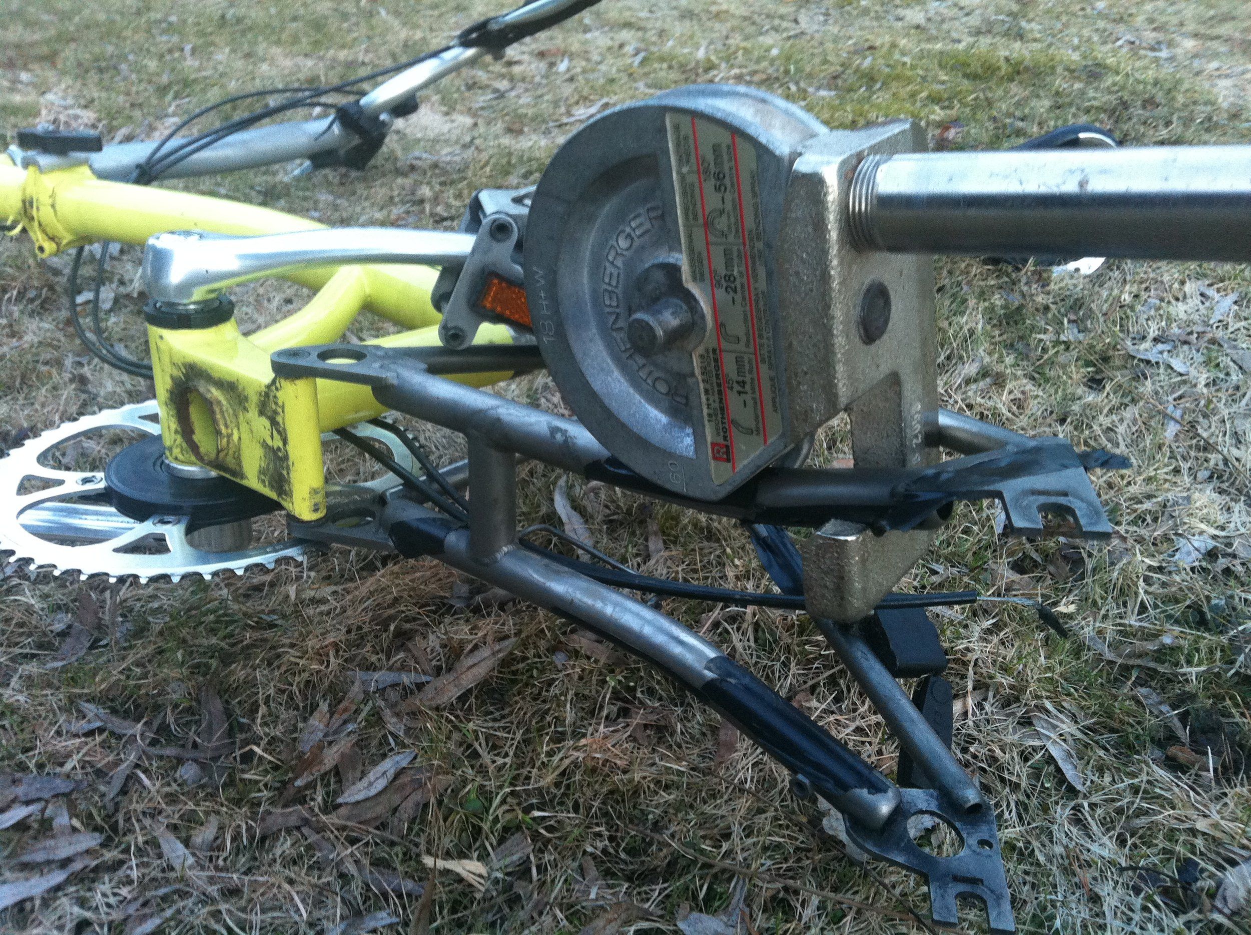

Jag ger mig på ett svar utan att riktigt veta. Om någon annan läser och vet så bidra gärna med en mild tillrättavisning eller en hejdlös bekräftelse.1. Vågar man ge sig på en cold set på en ram från 120 till 135 tror ni? Är det för mycket?
2. Vet någon ett bra ställe att få tag på Nishiki-dekaler? Ebay hade inte mycket att erbjuda
Tips på billiga aluhjul som väger maximalt 1600g/par? Styvhet är alltid bonus
Edit: 28" skivbroms
Efter åtskilliga timmars läsning och en nästintill manisk blick i ögonen bestämde jag mig tyvärr för att avblåsa projektet. Ramen har egentligen inget högre värde i sig, men dels är dels ärvd av en kär släkting och dels har jag gett den till min sambo. Har nu ohälsosamma tankar om att köpa en ram endast för att få testa detta, happyride är direkt hälsovådligt för mig och min plånbok.Jag ger mig på ett svar utan att riktigt veta. Om någon annan läser och vet så bidra gärna med en mild tillrättavisning eller en hejdlös bekräftelse.
Jag utgår ifrån att det gäller en stålram?
Om det gäller en väldigt exklusiv ram så hade jag nog själv varit försiktig och nöjt mig med 120 till 126 mm. Men om det är en mer jordisk varelse vi har att göra med så hade jag spänt ett par remmar runt ”bridge:arna” på kedje- och sadelstagen (för att skona svetsarna/lödningarna) och gjort ett försök. Ta det vackert bara, och blås av operationen om det börjar osa katt.
Ang. dekaler så har jag hört om en hel del som tipsar om velocals.com.
Lycka till och uppdatera oss gärna på dina framsteg!

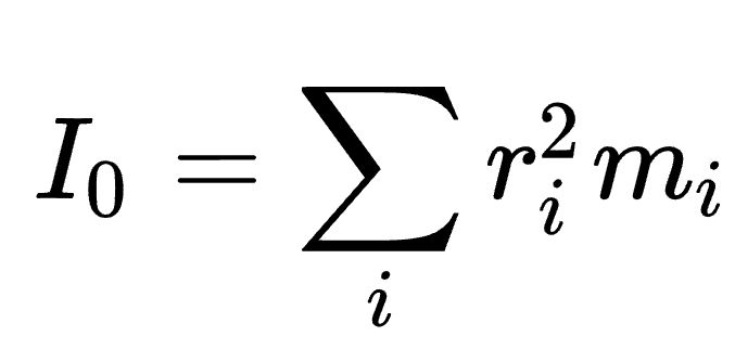

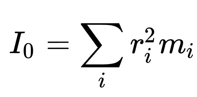

Som jag har skrivit i andra trådarTips på billiga aluhjul som väger maximalt 1600g/par?
Jag är en amatör i sammanhanget, berätta mer.Som jag har skrivit i andra trådar
Varför sådant fokus på totalvikt istf roterande vikt?
Och däck/slang. Ett enkelt sätt att testa tunga däck på ett hjulpar som man normalt kör med lätta racerdäck. Det är inte bara det högre rullmotståndet som tar ysterheten ur känslan...Jag är en amatör i sammanhanget, berätta mer.
Roterande vikt innebär väl i detta fallet fälgens vikt?
Men jo - givetvis är fälgen det som påverkar roterande massan på ett hjul absolut mest.
Det är är ganska lätt att räkna ut deras bidrag till tröghetsmomentet.-och ekrar med nipplar. Hur stor del av ekrarnas vikt som skall räknas in överlåter jag till insjenörerna här att räkna ut.
Det är är ganska lätt att räkna ut deras bidrag till tröghetsmomentet. Visa bilaga 533321

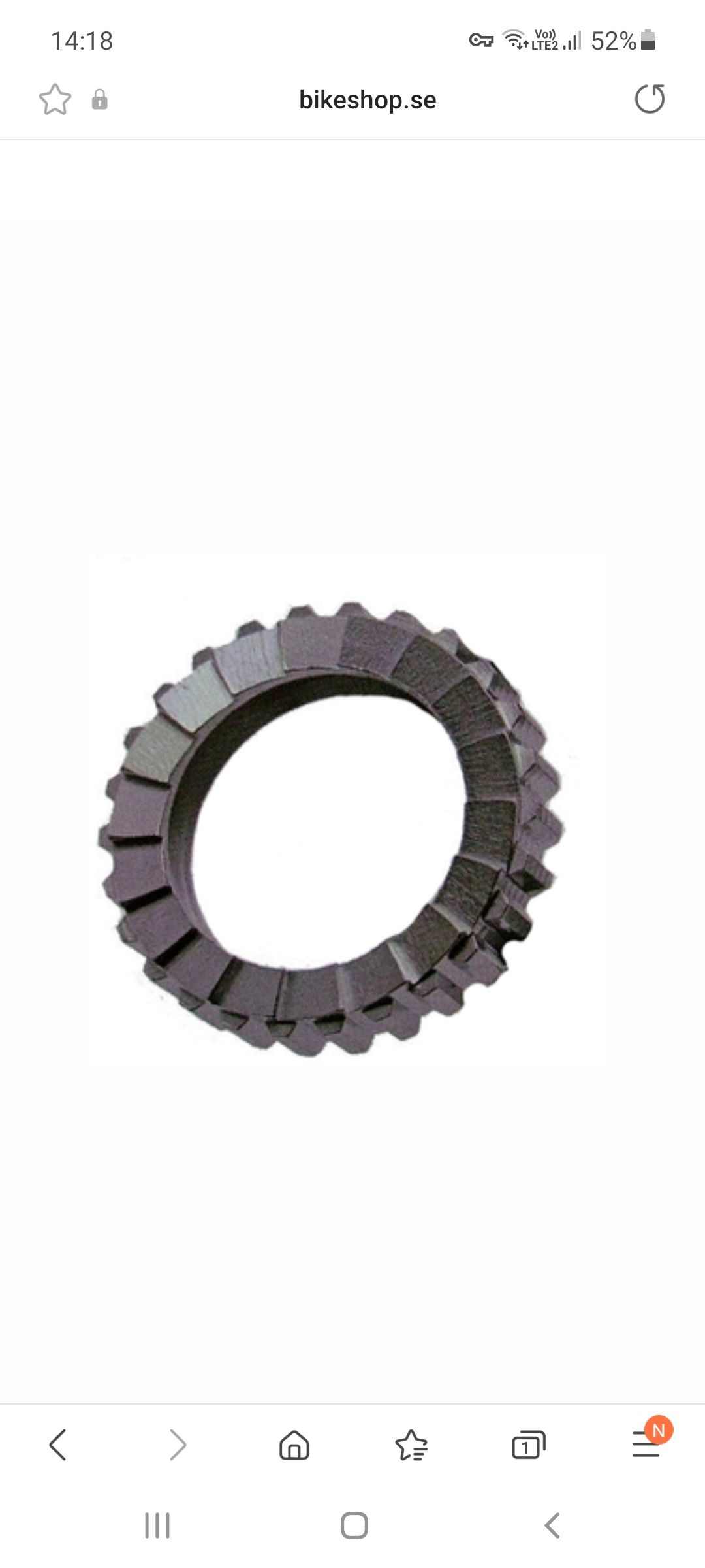

Tjena
Vad är ratchet? Är det samma sak som pawls eller annat? Nej jag kan inte så mycket om hjul och dess uppbyggnad, jag cyklar istället. ?
Det intressanta om man inte ids räkna är att tröghetsmomentet ökar med kvadraten på radien, så naven har mycket liten inverkan på tröghetsmomentet.Tänkte väl det! ?
Får man tråkigt någon dag så kan man ju räkna på hur mycket 1 kg tyngre däck påvekar accelarationen från 20 till 40 vid samma effekt, luftmotstånd och totalvikt.En hyfsat lätt fälg väger typ 380 gram. Ett hyfsat lätt däck och en hyfsat lätt slang kanske 350 gram tillsammans. Däcket sitter normalt sett längst ut, så jag har senaste tiden blivit mer och mer ängslig över att köra med för tunga däck. Jag som inte är ängslig alls i normala fall. Tråkiga tråkiga tröghetsmoment..?

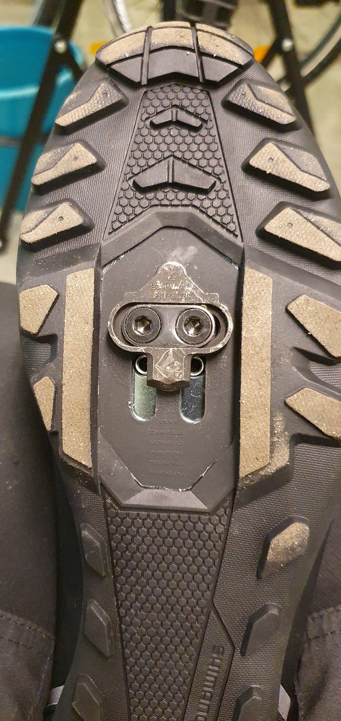

Tog steget och köpte spd-pedaler. Finns det någon grundregel för hur klossarna ska sitta? Vad ska man tänka på, flytta fram eller bak beroende om det känns si eller så?
Provade en kort sväng runt huset men för kort tur och oerfaren för att bedöma själv.
