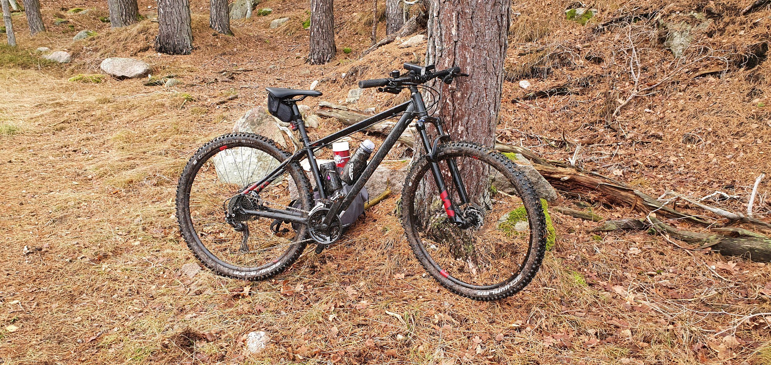

Flyttade bak klossarna och stack ut i förmiddags på en 4mils runda med mycket väg och snäll stig, ville inte utmana ödet.. Var nog rätt,

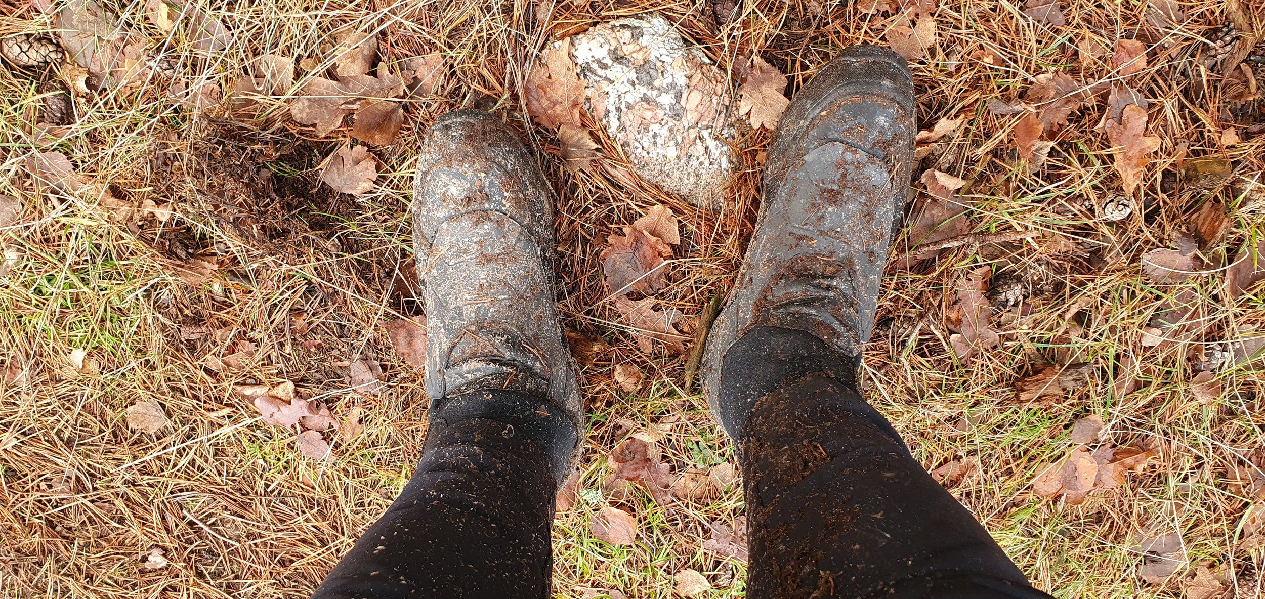

ramlade två gånger, bägge inom en sträcka på 300 m i ett skogsparti. Lerigt som fn, djupa hål blandat med rötter. Annars gick det väl överlag bra, största plusset var iofs skorna i sig, skönt att komma hem med torra fötter. ?
En sak som förvånade mig var hur mycket lättare det var att hitta rätt och klicka i igen än jag trodde innan det skulle vara.
Kommer justera lite, satte klossarna likvärdigt men kändes bättre på höger än vänster.

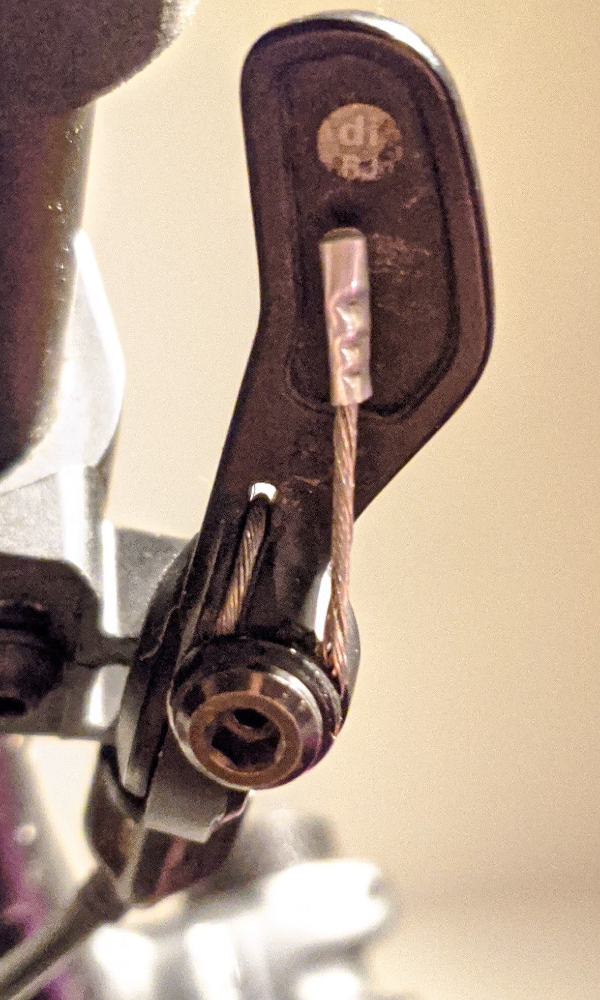

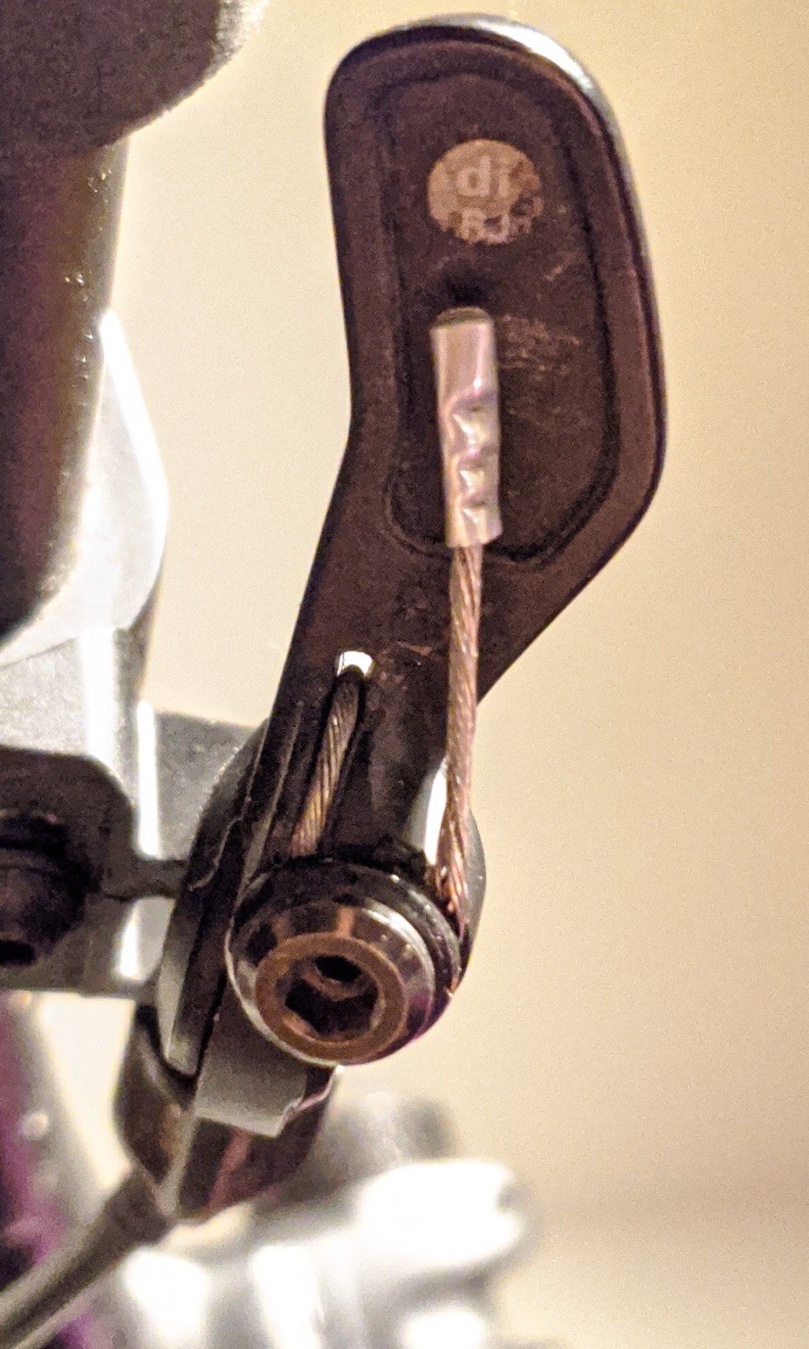

Behöver klämma åt vajern till min sänkstolpe lite bättre då den har en tendens till att glida, vad är bästa lösningen? (Just nu sitter det en standardbricka, original verkar vara en "captive washer"..)
1) Rugga upp brickan lite med en fil.
2) Sätt dit en låsbricka (typ: https://www.clasohlson.com/se/Låsbricka-DIN-6798/p/Pr312698003)
3) Sätt dit en fjäderbricka (typ: https://www.clasohlson.com/se/Fjäderbricka-DIN-127B/p/Pr111131417)
4) Nån kombination av ovanstående
Nuvarande lösning:
Reservdel:
(Och ja, att serva stolpen inkl byte av vajer och hölje gjorde saken bättre, men inte perfekt.. :-)
Nuvarande lösning:
Visa bilaga 534083
Reservdel:
Visa bilaga 534084
låsbrickan har tänderna i rätt riktning, så tror att 2) ska funka. Men 1) är mindre jobbigt (om man inte bor bredvid en Clas Ohlson) och ska funka om man kan rugga upp axialt (fila radiellt).
Nuvarande lösning:
Visa bilaga 534083
Reservdel:
Visa bilaga 534084

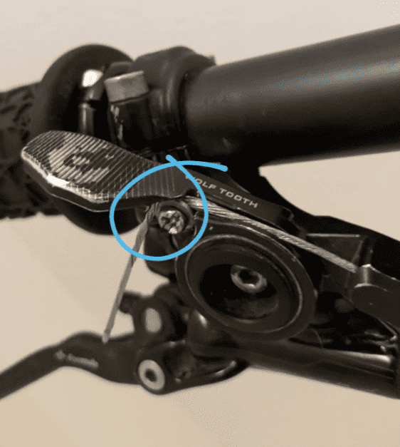

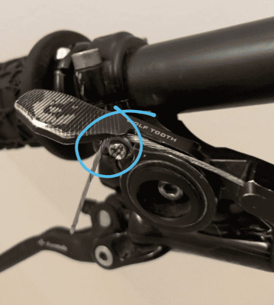

Dra åt skruven hårdare?
Ja, jag hade hoppats på en djupt nördig ingenjörsdiskussion här ang tryckförband, friktionskoefficienter et.c.
Själv är jag skolad främst inom kemiteknikdelen av ingenjörsyrket, så min mekanikhjärna har skrumpnat totalt, om den ens fanns där från början.
Dropperreglage verkar dåliga rent allmänt skulle jag säga. Har samma bekymmer men värre, eftersom jag har en kullrig skruv (skallen är formad som en kupol), vilket innebär att den skruvas med en storlek mindre insexnyckel än en vanlig. I praktiken innebär det att man runddrar den innan vajern är tillräckligt hårt åtskuvad. Rena misärlösningen, borde vara förbjudet.. I Wolftooth-fallet ovan skulle man kunna dra hårdare, men det är ju då överhängande risk att man istället drar sönder gängorna i handtaget istället.
Jag har försökt åtgärda det genom att löda fast en klump bly på vajern efter att den skruvats fast. Har inte cyklat sedan jag gjorde det så vet inte resultatet.
Både att dra så hårt att man runddrar skallen och att löda innebär att allt fältmek är kört, så jag cyklar runt med en cykel som när som helst tappar dropperfunktionen. Tveksamt om man då ens kan komma hem från skogen...?
Man skulle haft en ordentlig låsning som på en bakväxel. Kan tänka mig att det finns ett väldigt litet vajerlås som man kan skruva fast precis efter låset på spaken, men det är ju en fullösning. Jävla skit att det finns företag som säljer helt odugliga saker..
Rent generellt är ju lösningen annars att köpa Shimanos dropperreglage. Ergonomiskt och i känslan bäst av de reglage jag provat med god marginal. Bra lösning för lås av vajern.
Ska vi prata fullösningar mer så får du väl fräsa ett litet spår i reglaget med nån liten kvarvarande kant i så att brickan pressar vajern mot en väl definierad punkt in ett spår istället för mot en hel yta.
Visa bilaga 534107
Beställd!
Visa bilaga 534107
Ja, kanske lika bra att beställa en sån. Wolftooth var ju premium när den kom men det har hänt lite sen dess.

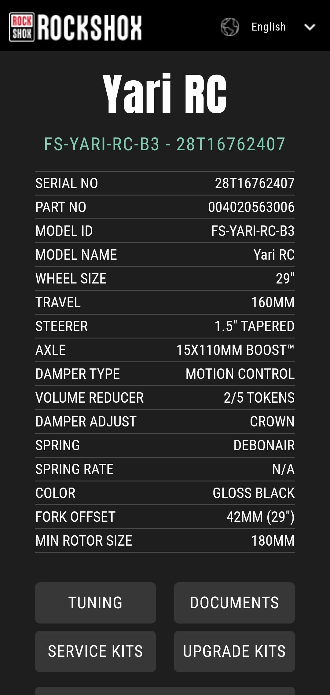

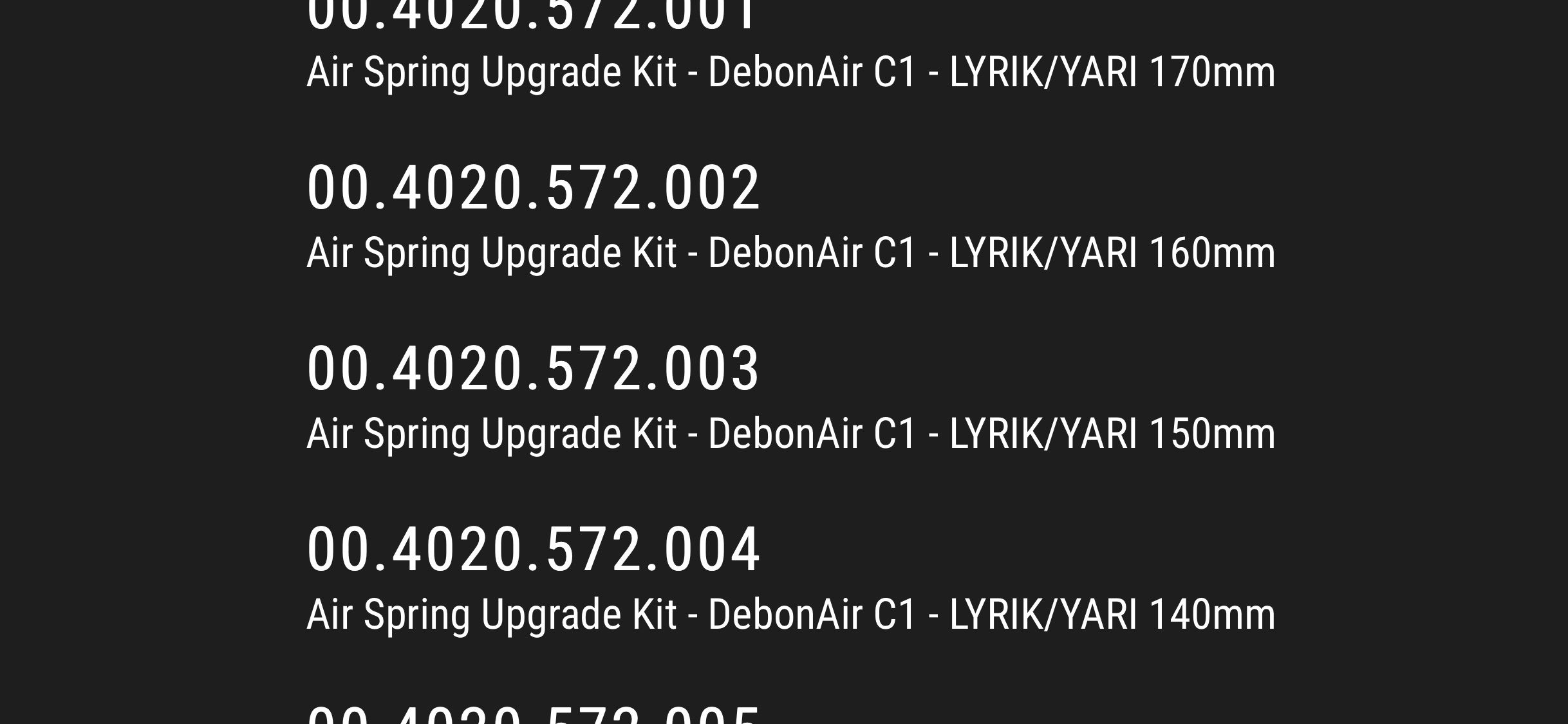

I det här fallet handlar det om att jag ska sätta gaffeln på en cykel med 140 mm slaglängd från början. En av den här cykelns fina egenskaper är den branta sadelrörsvinkeln. Jag vill inte flacka ner den så mycket som en +20 mm lång framgaffel gör. 10 mm längre än original kan jag dock acceptera.
