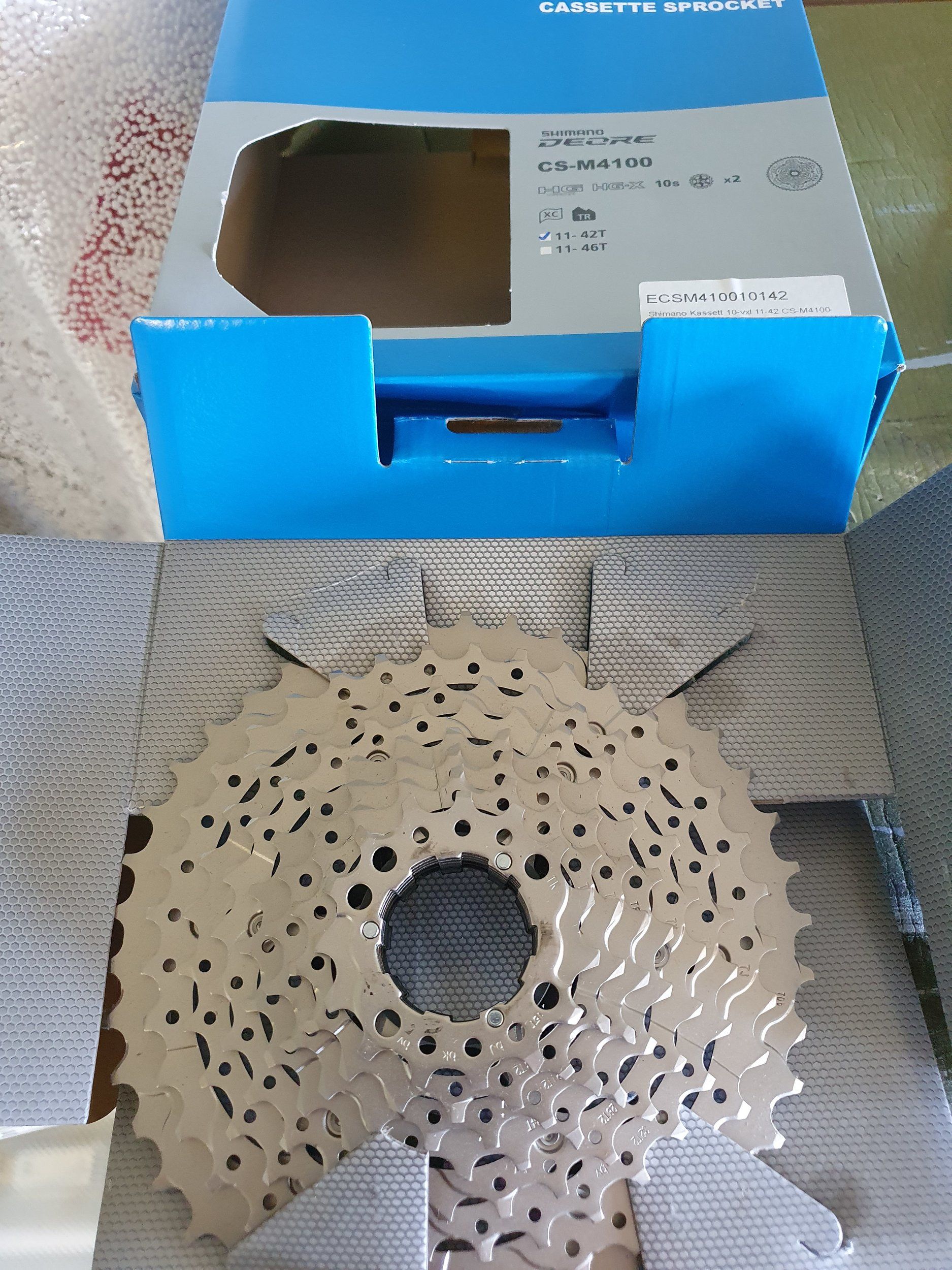

Jag skulle byta kassett på en gammal mtb jag renoverar. Till min förvåning är det bara 8 drev på den nybeställda 10-speedkassetten. Vad är det jag missar?
Brukar inte de minsta dreven vara med eller har det blivit fel?
Visa bilaga 564278
De två minsta dreven brukar ju vara lösa, och fastsatta provisoriskt med nån plastbit eller buntband på resten av kassetten, så det är bara att reklamera om kartongen i övrigt är tom.
