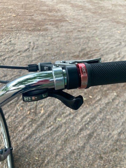

Har du möjlighet att plåta styret och visa där det kör ihop sig?

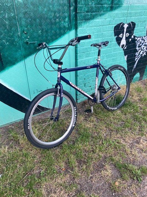

…och så blir man förstås nyfiken på att få se ekipaget i dess helhet också. ?
Jo, det ser ut som följer. Men min LBS har övertygat mig om att det nog borde gå att få plats någorlunda med reglagen ändå.
    71.7 KB · Besök: 87
    118.3 KB · Besök: 89

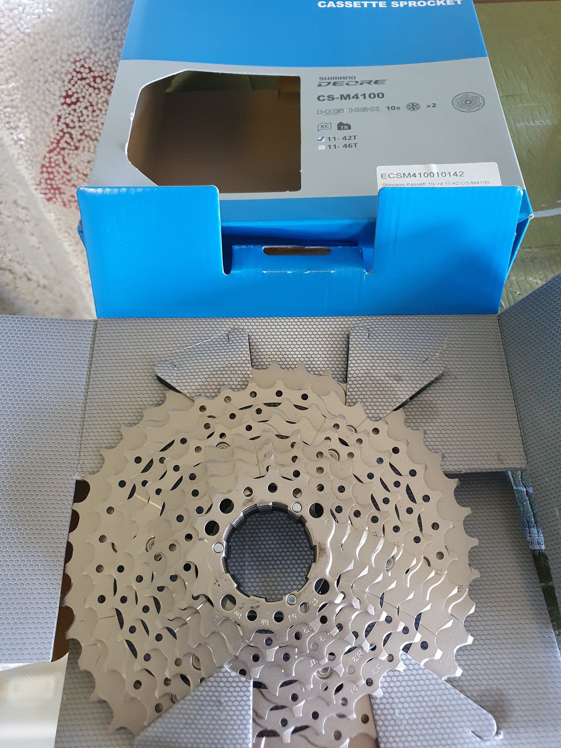

Jag skulle byta kassett på en gammal mtb jag renoverar. Till min förvåning är det bara 8 drev på den nybeställda 10-speedkassetten. Vad är det jag missar?
Brukar inte de minsta dreven vara med eller har det blivit fel?
Visa bilaga 564278
? Jo det där måste blivit knasigt fel. Det ska var tio med...
Kassetten brukar komma inplastad i kartongen, var inte din det? Kanske därför de två minst trillat bort på vägen. Eller ett returex ingen kollat innan de sänt ut igen?
Aha, nej den var inte inplastad, så kan ju ha trillat ut som sagt. Jag får reklamera helt enkelt. Tack för snabbt svar!

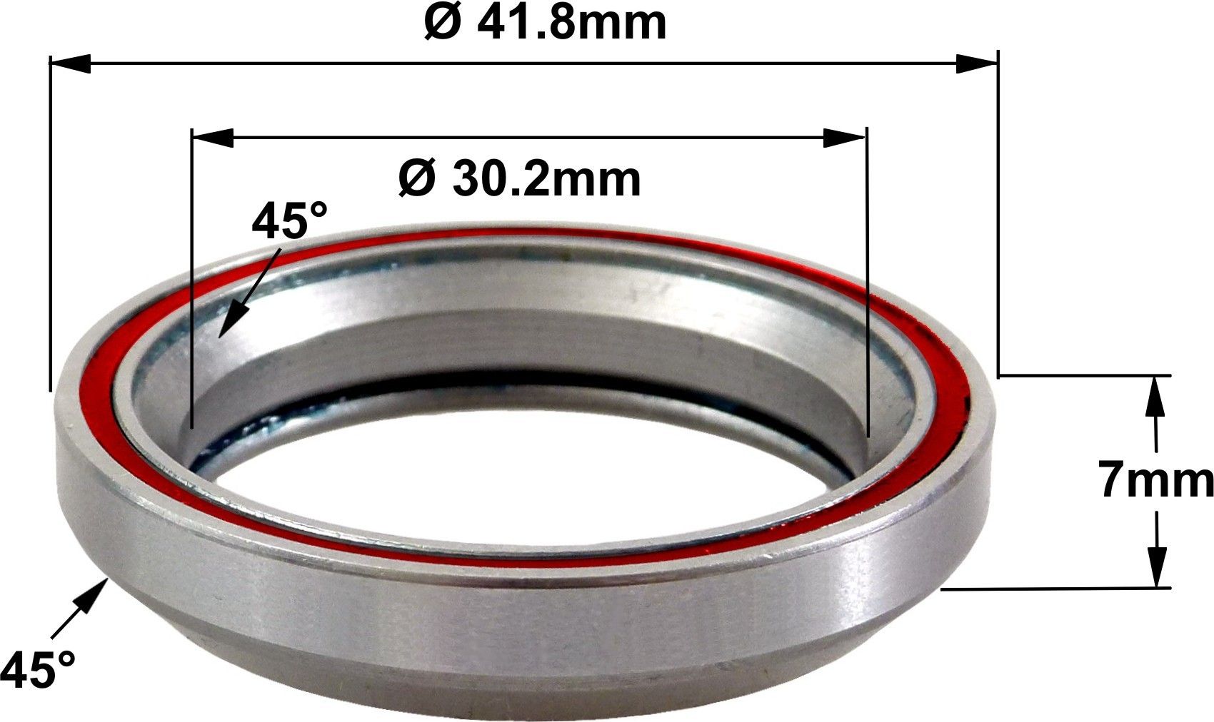

External Cup, alltså när koppen pressas fast och hamnar utanför styrröret.
Med styrrör menar jag headtube, vissa verkar snarast använda det som synonym till gaffelrör.
Nu är jag inte svensk och vet inte vad rätt (teknisk eller och icke-teknisk) benämning är. Men jag använder ordet styrhuvudet för att undvika förvirring med gaffelrör.
Styre -> Styrstam -> Framgaffel, som löper genom styrröret, (fram- eller främre röret har jag sett någon gång). Om man inte har en enhjuling, för då ser det annorlunda ut.
