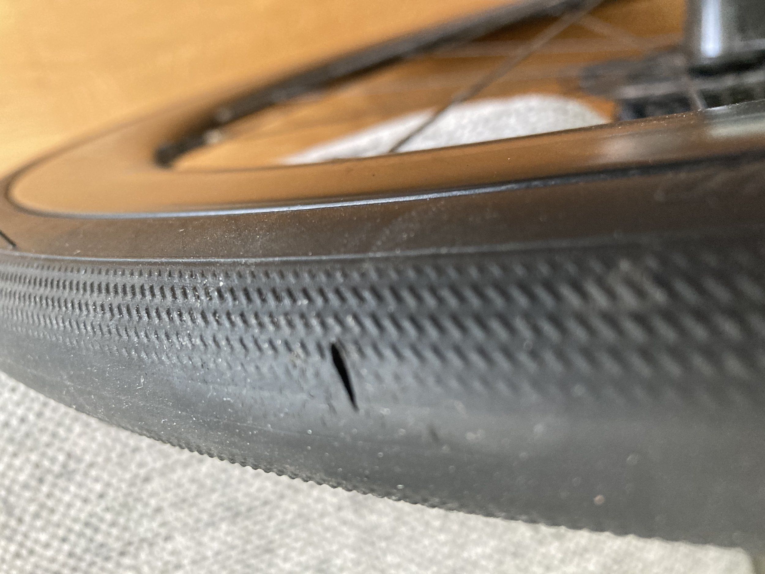

Nytt däck ca: 20mil. Byta ut?
[e] Dumt att chansa, det blev nytt däck.
