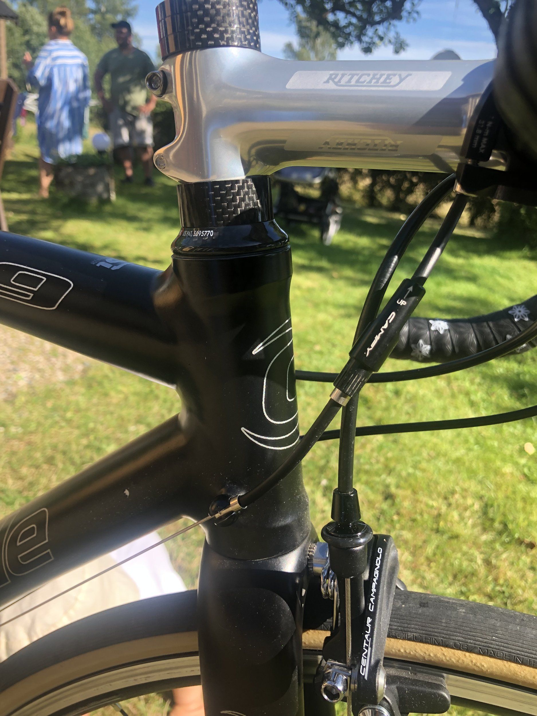

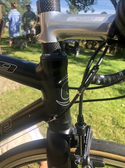

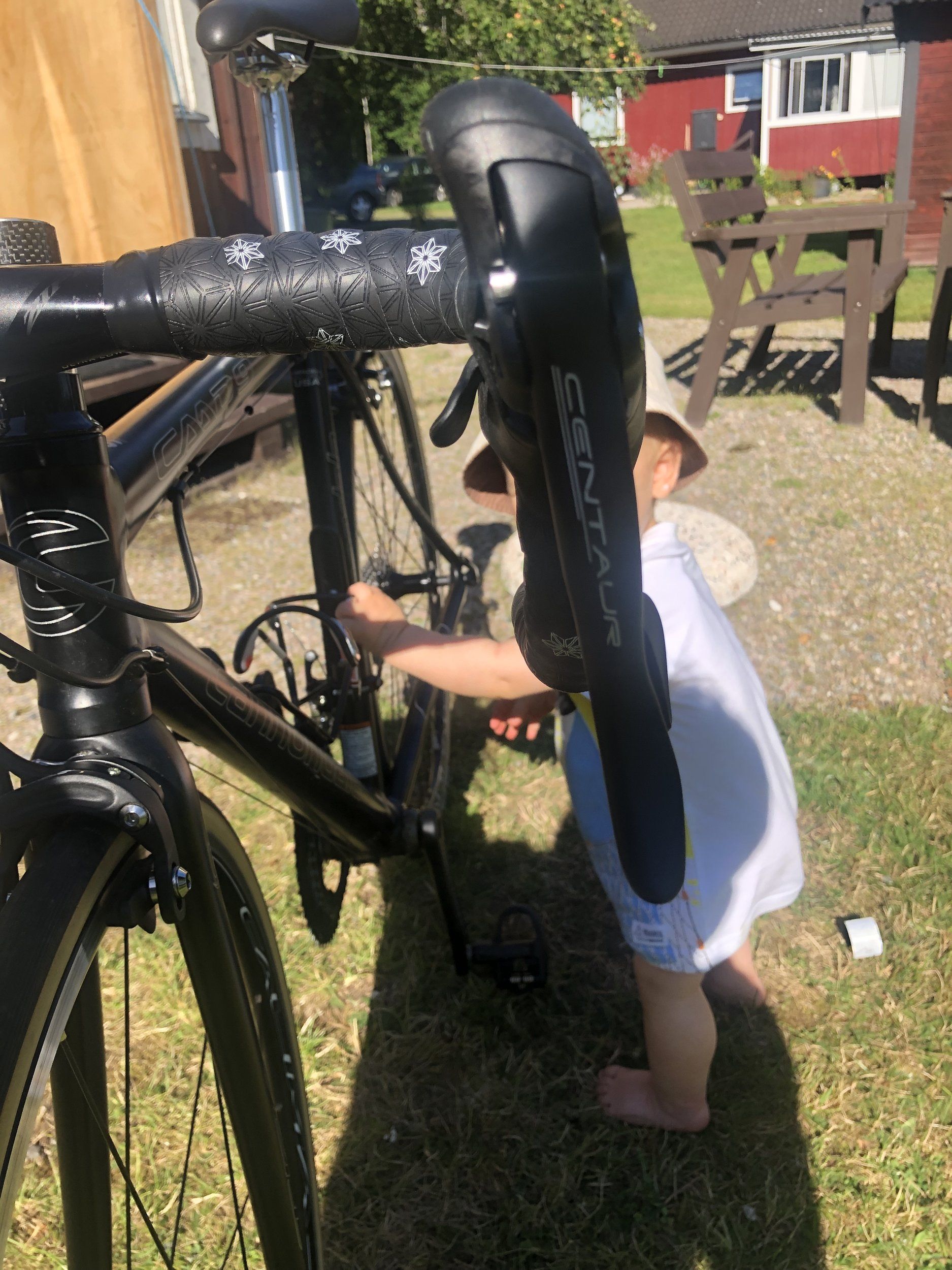

Posta en bild på reglaget. De strular lite olika beroende på årgång

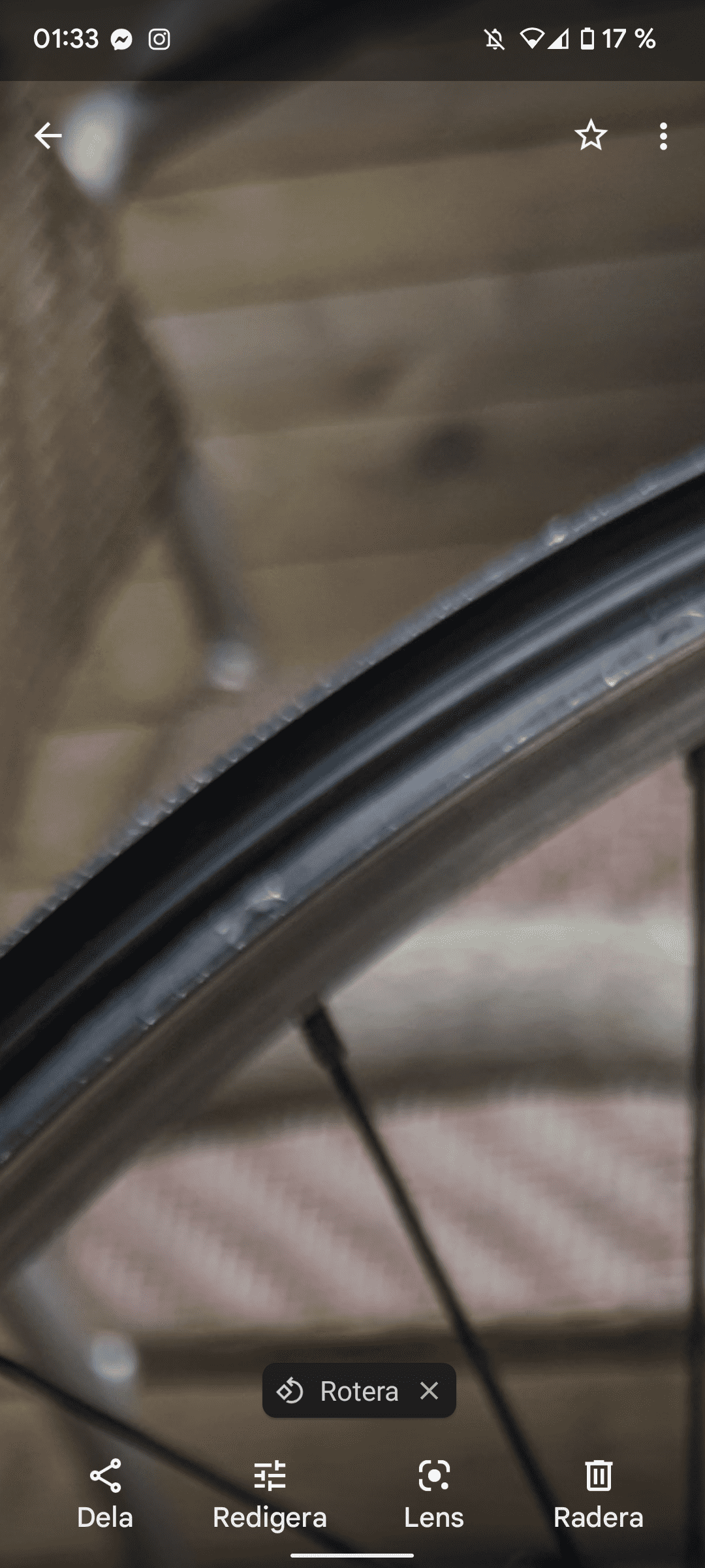

Jag ska förstås i så fall byta fälg på ett hjul. Fälgen är inte tubeless kompatibel, har tubeless på min racer/lvg så har alla sakerna. Jag behöver i så fall byta fälgen eller bygga ett nytt hjul helt.
Om den poppar och sitter kvar när du släppt ut luften så är det väl gott nog. Poppar den men släpper ska man nog inte köra på för lågt tryck.
Edit. Man kan byta fälgar ja.
Det är 26 tum MTB, Deore nav. Däcken är tubeless kompatibelt, Continental Race King, nya. Har tubeless på racern så vill ha det även på MTB. Fälgen är omärkt men vad jag kan se inte tubeless kompatibel
Jag kör tubeless på mina icke tubeless ready hjul (MTB). De har rätt fälgkant, jag har bara tejpat fälgen. Det kan vara kinkigt vid skarven, ena hjulet fick jag tejpa om någon gång innan det blev så pass tätt att trycket höll hyfsat över natten utan vätska.
På mtb hade jag vågat chansa även om fälgarna officiellt inte är TL kompatibla. Aldrig på lvg dock.
Nu när jag tittar i fälgen ser det ut som det har en sån där sk hylla som tubelessfälgar har. Får väl slänga på tejp och köpa en ventil och testa då helt enkelt ?
    522.5 KB · Besök: 67
Även på TLR verkar det kunna skilja väldigt på hur det håller utan gucka. Fick aldrig rätt på det men det verkar kunna läcka rätt bra och ändå funka. Misstänket passform på ventilen
hyllan är i sammanhanget smal, men tycks ha en inre kant. bra isf.
det är väl bara att testa att poppa däcket, sedan prova med riktad press från sidan hur lätt det är att få till en burp. gärna med lägre lufttryck i däcket än vad som är aktuellt att åka på.
min gissning är att det är svårt att trycka av däcket från hyllan, och då bör det vara ok. beror ju också på hur exakt däcket är måttat.
vissa här har uttryckt osande frustration över att dylik hyllkant försvårar poppning, men jag tycker den är ett bättre koncept än de något bredare hyllor men utan kant som kommit fram som alternativ. smal hylla utan kant är iaf inte lämpligt köra slanglöst.
Då vet jag inte. Har ett ädre campa reglage som har lite svårt "hålla emot" fjädern i framväxeln och därför växlar ner av sigsjälvt ibland. Nyare campa trodde jag var immunt mot sånt

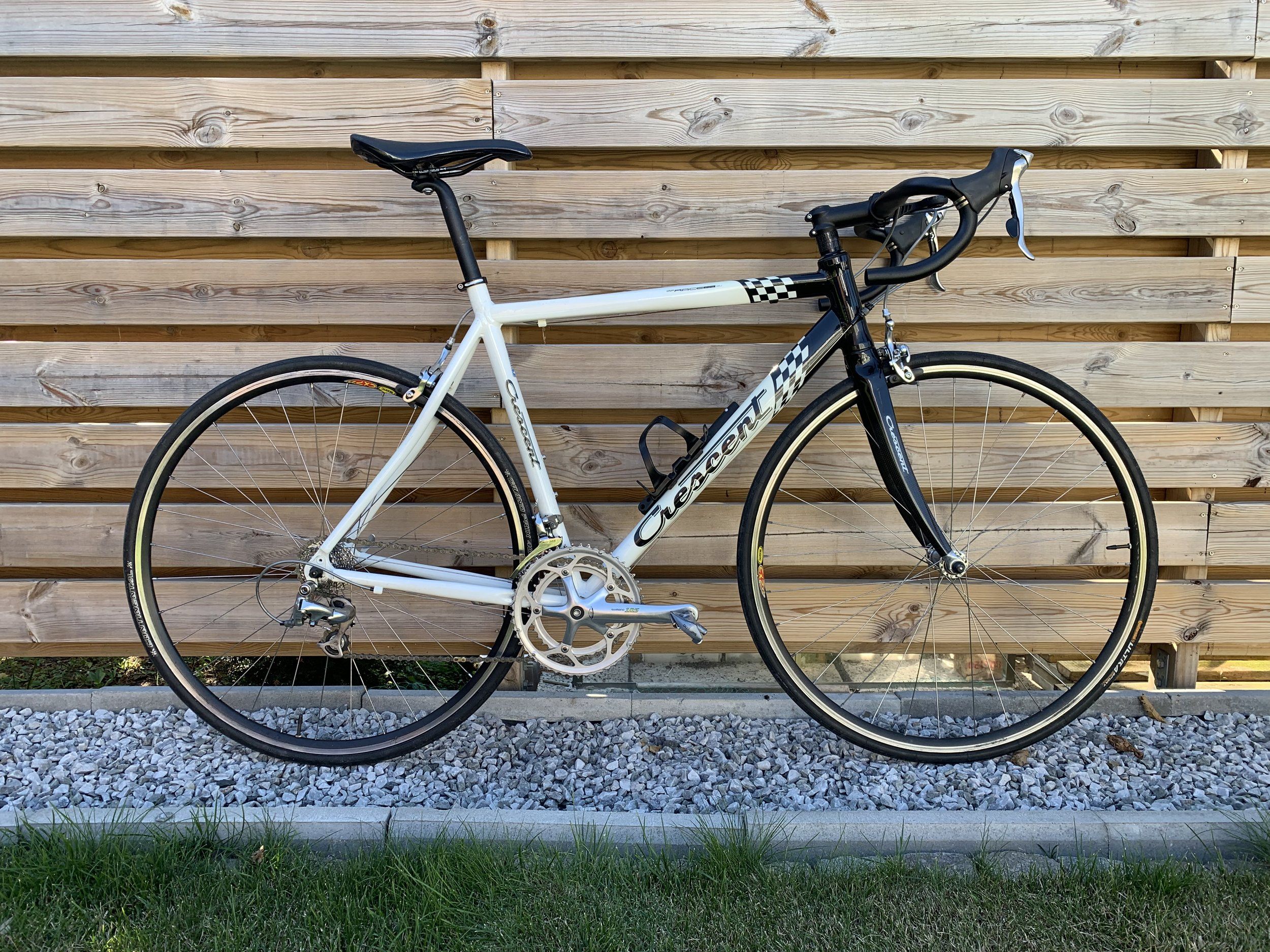

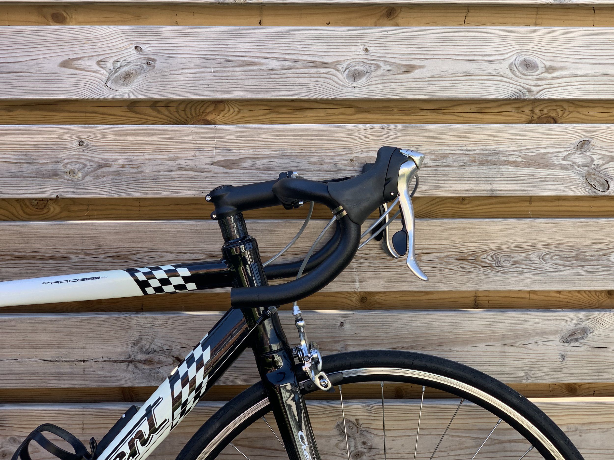

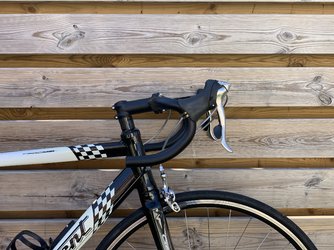

Bytt styre och stam. Är vinkel/position på styre och reglage i hyfsat neutralt/okej utgångsläge på bilderna?
    914.7 KB · Besök: 74
    1.2 MB · Besök: 75
Det är mycket personligt.
Jag skulle vinkla styret upp en snäppet så att styränderna visar nedåt två grader. Och jag skulle ville har handtag mindre uppåtriktad. Om ändrar dom två sakerna kommer ytorna på hoodsen och styret i nästan samma plan, som är trevligt om man vill variera positionen av händerna.
Men andra är troligtvis helt nöjd med som du har det nu.

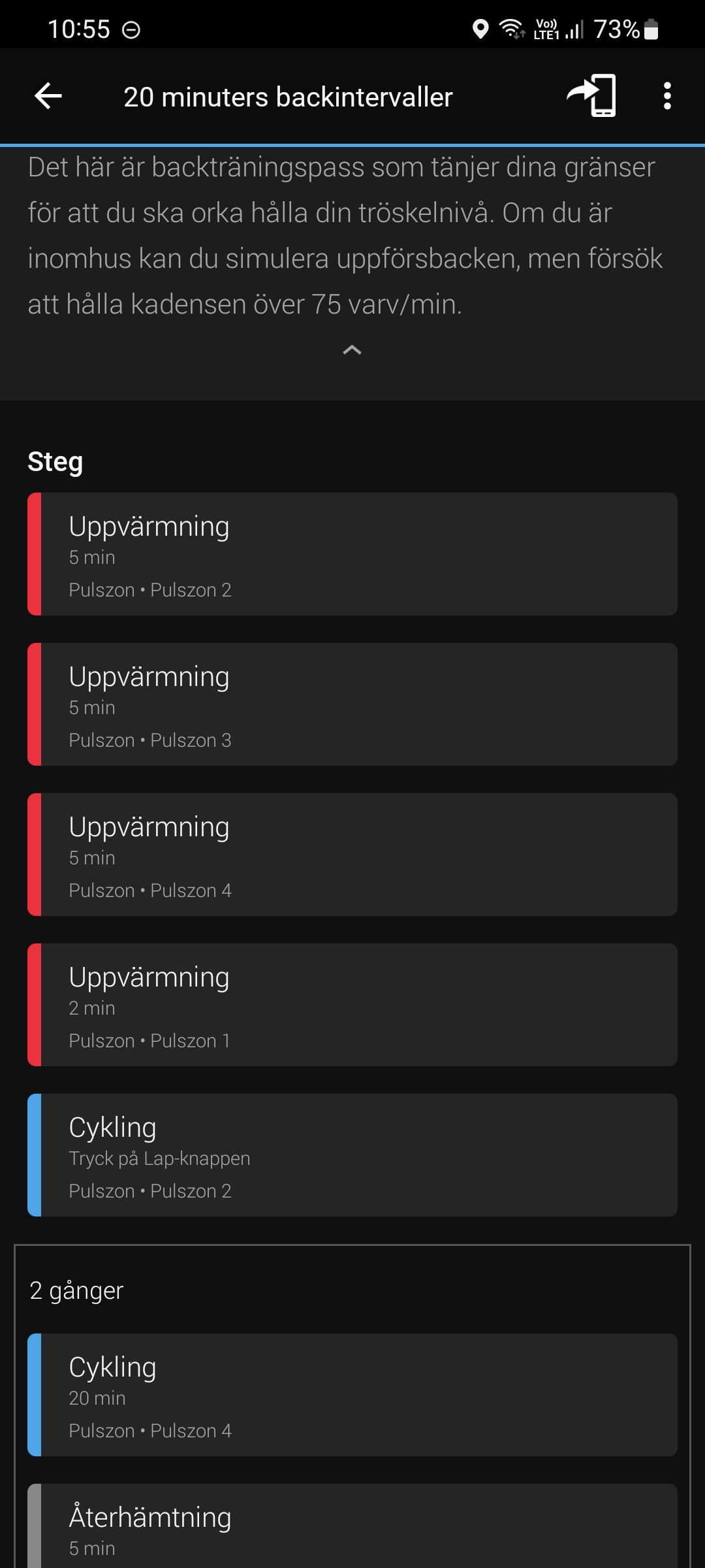

Jag har dragit igång ett träningsprogram för cykel i garmin. Om jag förstår detta pass rätt så ska jag alltså hitta en backe som tar mig minst 20 min att ta sig uppför?
Bor jag på ett ovanligt platt ställe? Jag kan inte ens i min vildaste fantasi komma på en backe som tar 20 minuter att ta sig uppför? Jag skulle kalla det ett berg ?
Minst 10 km sträcka utan rödljus, farliga korsningar, osv.... Jag skulle köpa en trainer istället. Som medtrafikant skule jag inte vilja möta någon 19 minuter in i ett zon-4 pass på platten
Jag har en trainer, ouppackad i garaget. Pallar inte att försöka få igång den innan det är nödvändigt. 27 grader och sol, då vill man ju vara ute. Jag tolkar det som att det viktigaste är jag håller mig i zon 4, så får väl blåsa med lite högre kadens på en ödslig landsväg.
