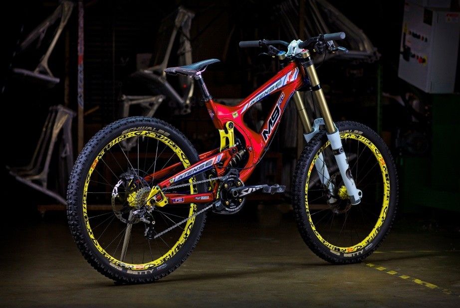

Jag har en cykelrelaterad fråga som jag inte vågar ställa.
Vad är det för styre, handtag, sadelstolpe och styrstam som sitter monterat på den här hojen på bilden?

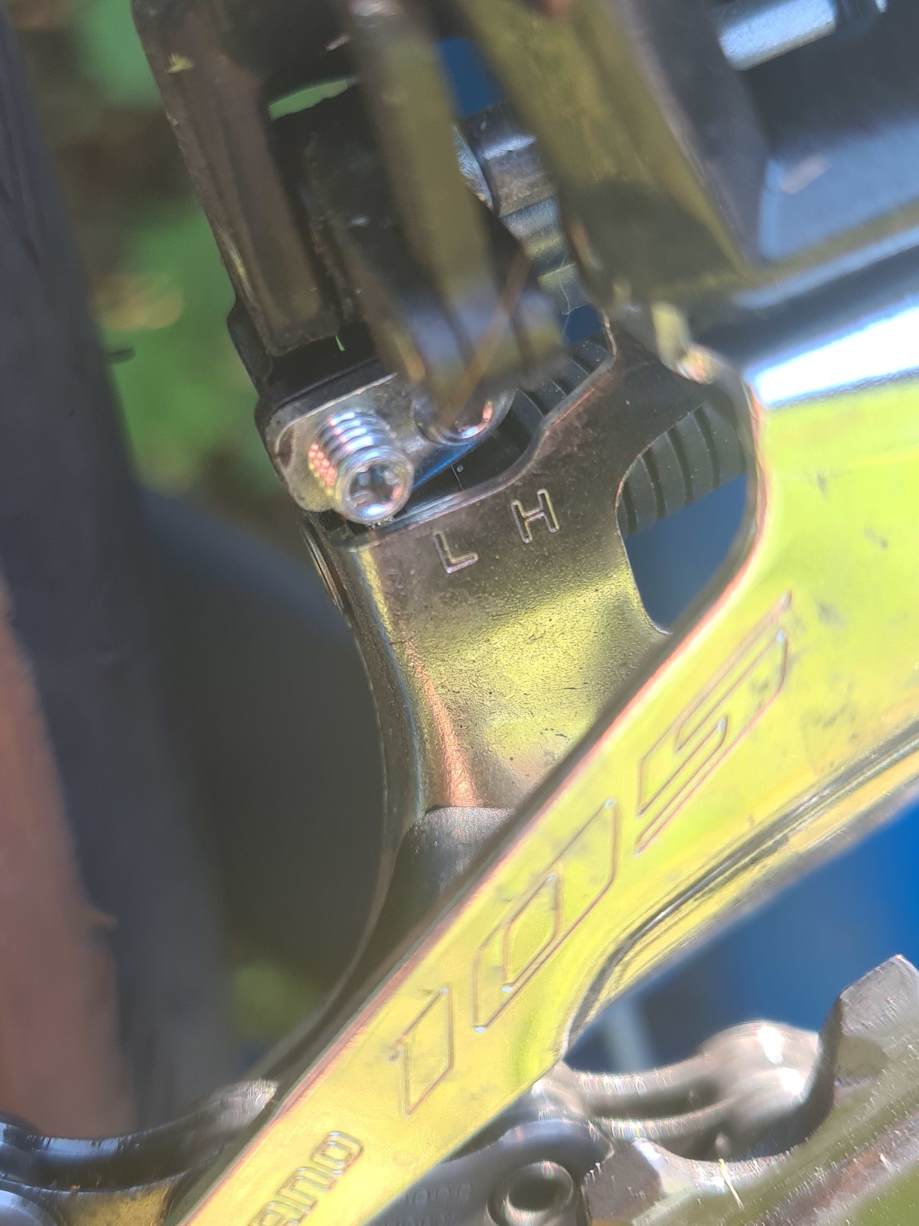

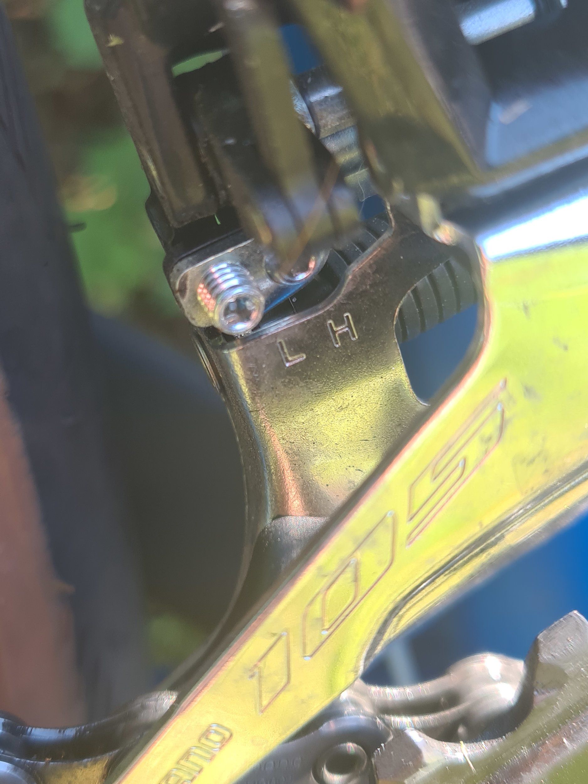

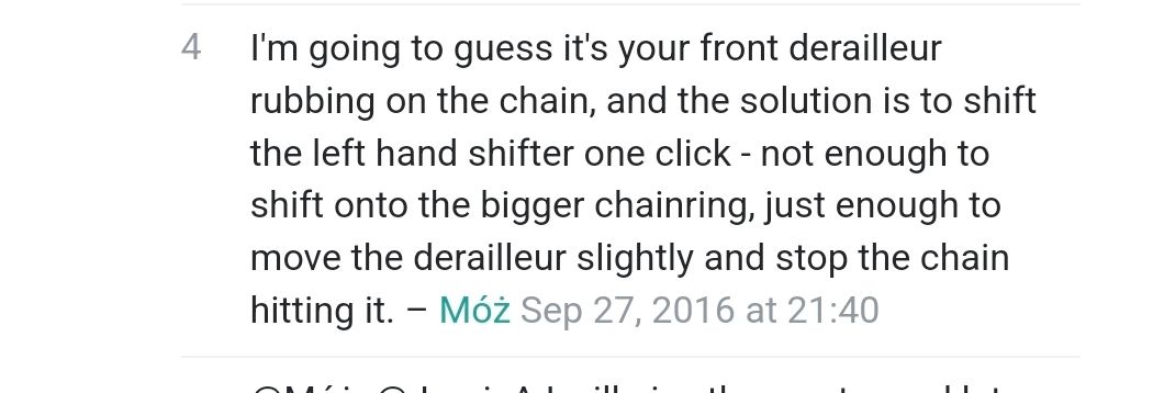

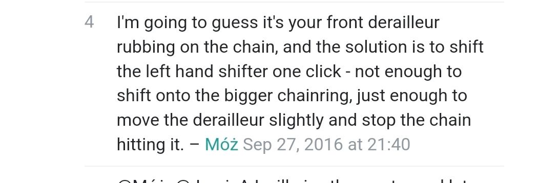

Några veckor gammal canyon endurace med shimano 105 (2x11) Front derailleur skaver mot kedjan på de högsta växlarna på båda framdreven (eller vad de kan heta). Google säger mig både att "så kan det vara, inga konstigheter" och att det går att fixa.
Googlade mig fram till en lösning som jag tänkte att tom jag borde kunna klara.
Sen insåg jag att jag inte ens fattar vad som åsyftas med "left hand shifter one click". Eller betyder det helt enkelt "växa lite till, utan att egentligen växla, så derailleurn flyttar ut sig lite"?
I så fall löser det tyvärr inte mitt problem - det skaver ändå.
Har även googlat fram park tools videos om indexera, adjust derailleur, växlar och hej och hå. Men det är för mycket skruvar, reglage och hit och dit. Det kommer sluta med att jag skruvar bort mig fullständigt; alla växlar kommer skava, bakhjulet trillar av och fan vet allt.
En enkel lösning vore ju suveränt. Gärna förklarad som att ni talar till en 7-åring ?
Har även googlat fram tool parks videos om indexera, adjust derailleur, växlar och hej och hå. Men det är för mycket skruvar, reglage och hit och dit. Det kommer sluta med att jag skruvar bort mig fullständigt; alla växlar kommer skava, bakhjulet trillar av och fan vet allt.
Menar du att den skaver när du ligger på stora fram och stora bak, eller stora lilla? För när kedjan ligger på stora-lilla som är tyngsta växel så ska den inte skava alls då kedjelinjen är rak. Men cyklar du på stora- stora så ligger kedjan diagonalt och då kan skrap uppstå, det går ju givetvis att justera bort men kvävs noggrannhet.
Du får följa en guide, t ex park tools, för justering av framväxel. Är cykeln ny så kan du ju höra av dig till butiken så får de ordna en lösning.
Du har rätt. Jag som gick vilse i lilla-stora-djungeln. Lilla bak betyder högre växel, högre blir i mitt huvud stor ?
Lilla fram, lilla bak = ett sjuhelvetes skav. Då tar kedjan i rätt ordentligt. Även "näst-lilla" bak skaver rätt rejält.
Stora/stora = skav, men inte lika jäkligt som ovan.
Stora/lilla = det är fan ett litet skav där också. Men litet.
(Med disclaimern att jag tydligen har svårt å skilja på stor å liten ?)
Låter som att du behöver justera ändlägena på framväxeln något. Justera, växla lite upp och ner och justera lite till tills du når perfektion eller när du känner dig nöjd.
Jag får väl ge mig på det då....
Det är ju när man är rädd man har chansen att vara modig ?
Och för att undgå misstag, "justera ändlägena på framväxeln", då snackar vi de här två skruvarna?
Jo.
Det kan även för mitt dåliga öga se ut som växeln sitter för högt. 1-2 mm mellan växel o stora klingan.
Ja, såg nån video om det också. Det är absolut mer utrymme än 1-2 mm. Det börjar allt mer lukta en snabb inlämning till LBS. Borde väl inte kosta många hundralappar att skruva till det där. Då lär det ju bli rätt i alla fall.
Det är inte svårt. Det kan hända att det blir bra med bara justetingen av vajerspänningen (den brukar jag iofs finjustera när jag cyklar, på de cyklar som fortfarande har möjligheten att göra det ifrån styret.
