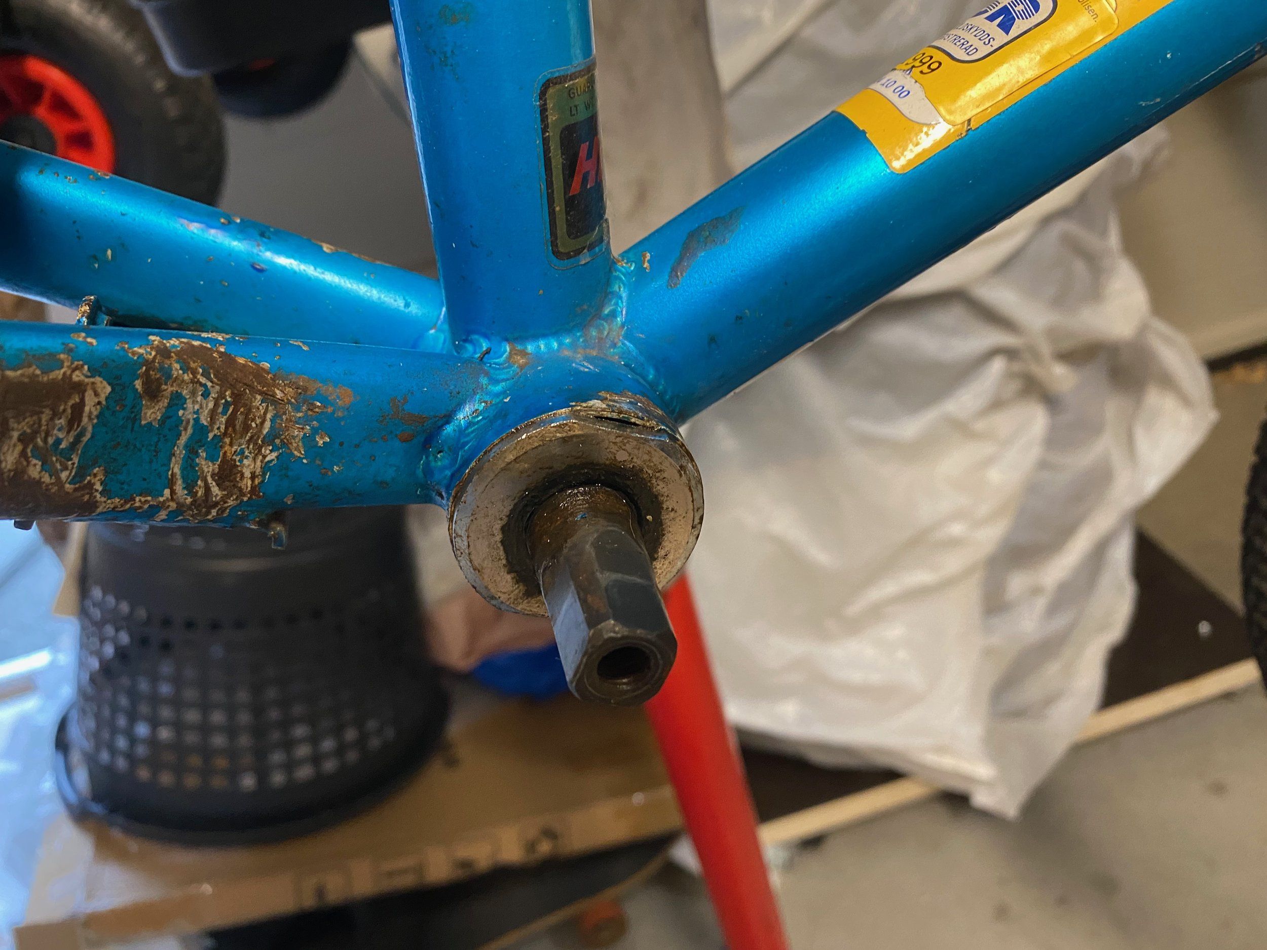

NDS kom loss utan problem men DS sitter som fan. Vänstergängat på DS, väl?

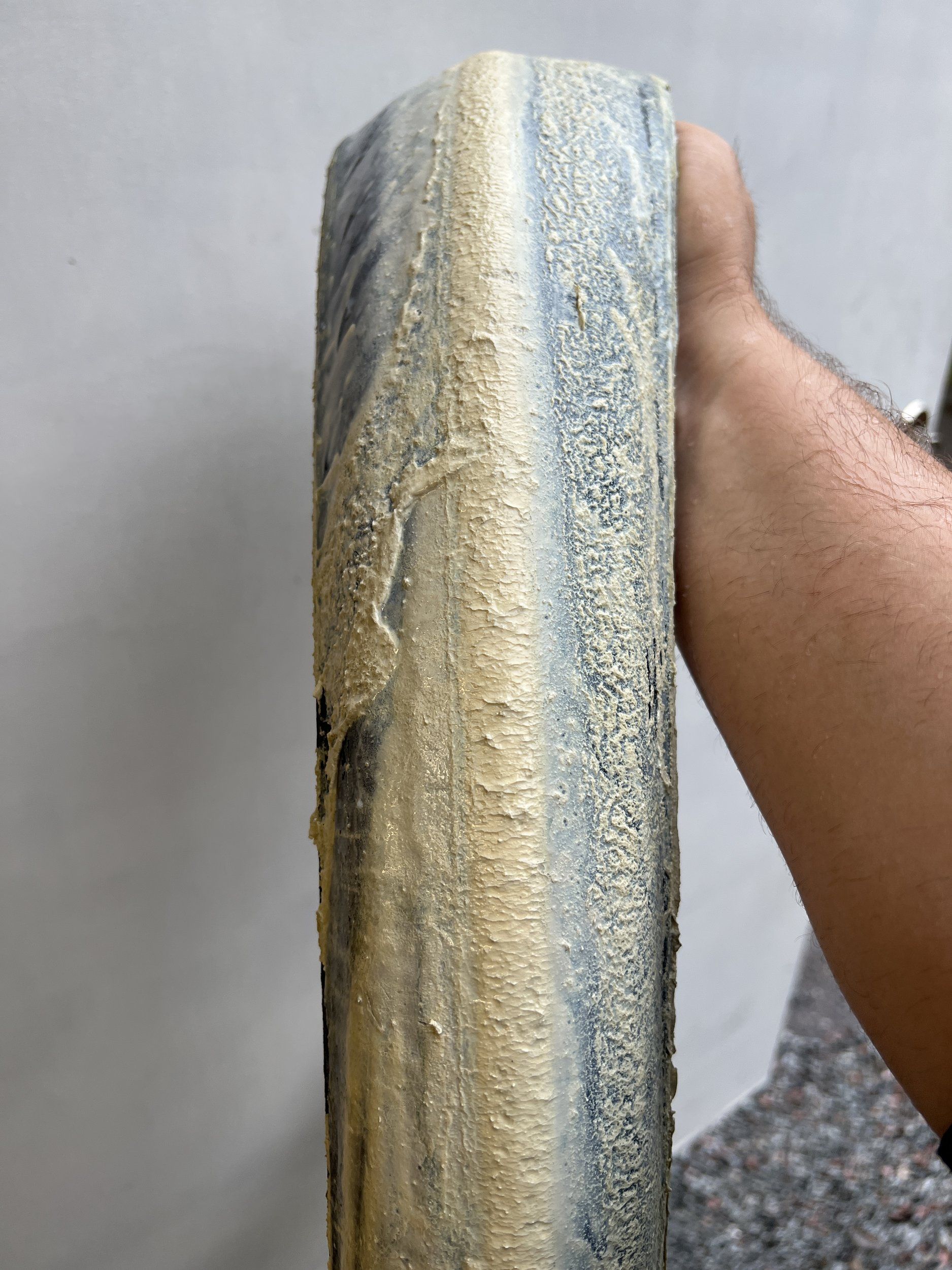

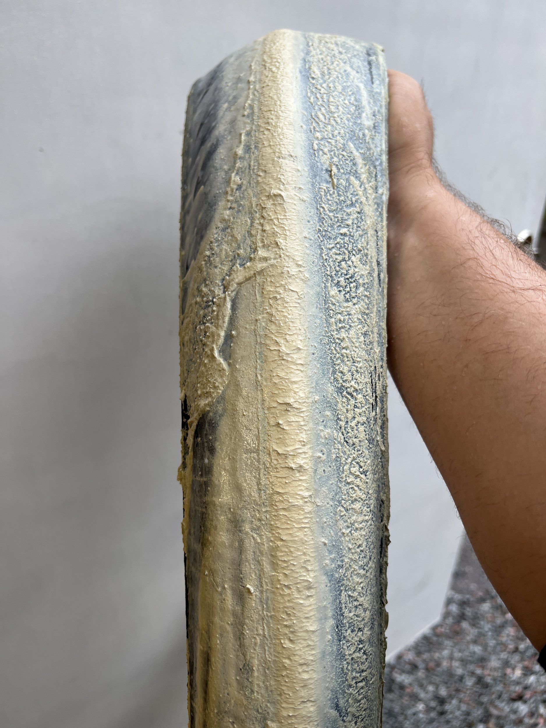

Mariposa cafelatex efter typ tre veckor. Hällde på lite mer i början av veckan då det inte tätade i skarven på däcksidan.
Inget löst rinnande kvar i däcket utan allt har satt sig på insidan. Antar att det inte är helt normalt..?

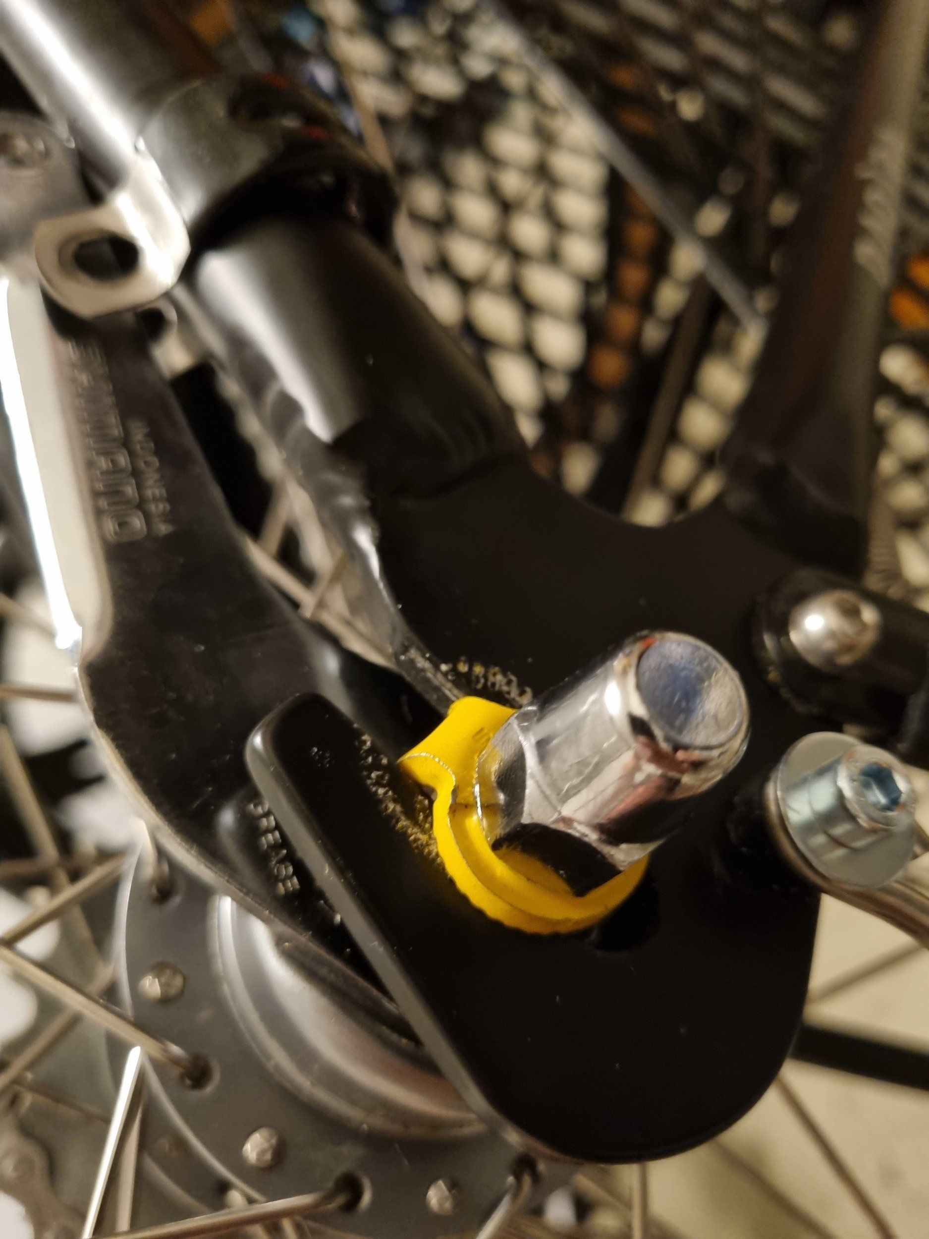

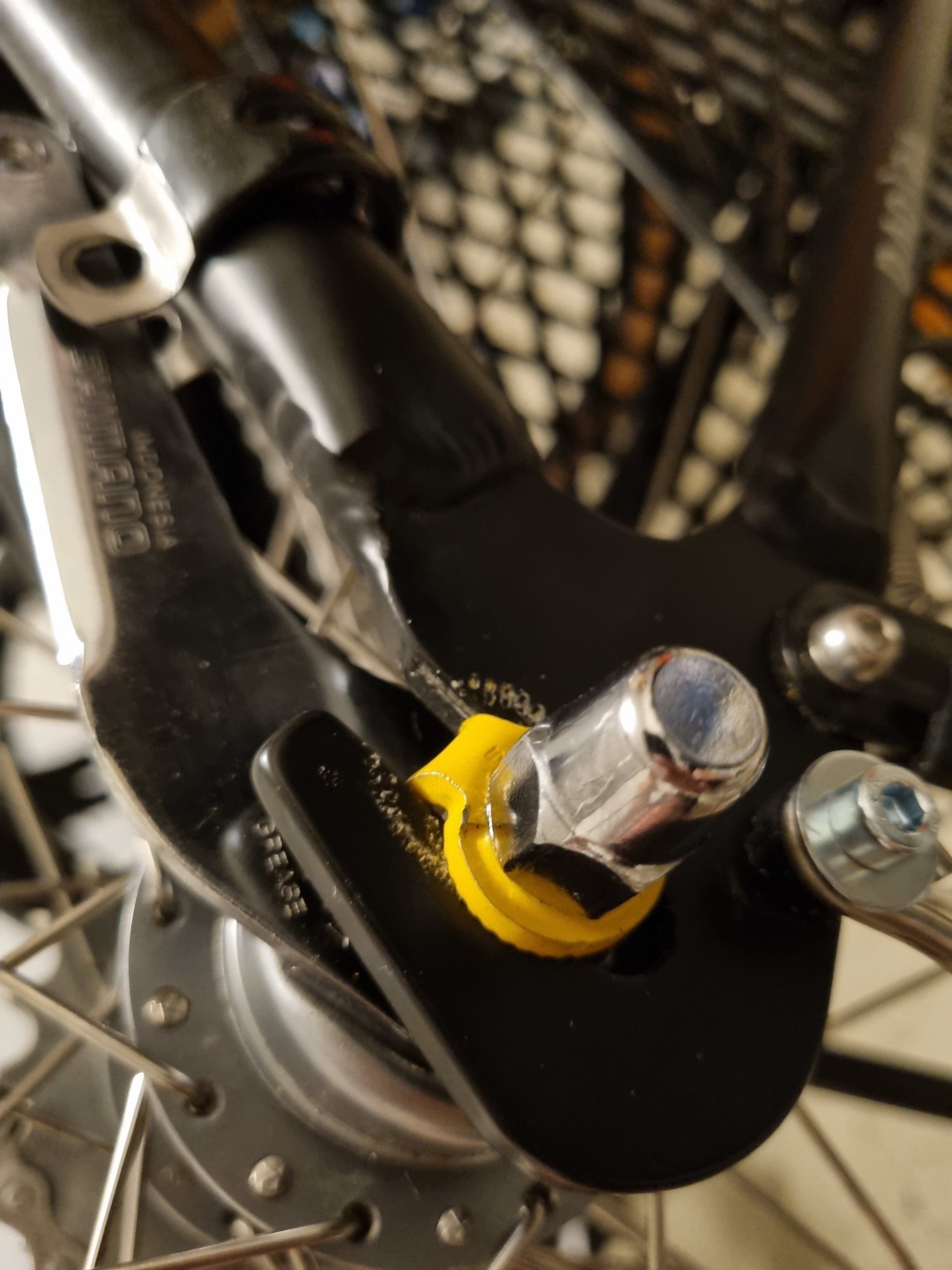

Spelar det någon roll vilket håll den gula låsbrickan sitter?
Vill gärna ha den med spets framåt som bilden då det ger bäst kedjespänning efter byte av bakkrans och längre kedja.
Sätt den så då? Visa vad problemet är. ?
Jag tror frågeställaren önskade veta ifall problem kan uppstå med felaktig orientering, inte påtalade eventuella existerande problem. Ibland tar man gärna del av andras erfarenheter innan problem uppstår. Särskilt när bromsar är inblandade.
Spåren antyder att den inte satt så förut. Blir bakhjulet rakt i ramen?
Tack. Ja främst hållfasthet jag funderade över, om det är någon stor kraft som hamnar för långt ut i ramen infästning.
Den satt bakåt Initialt men efter byte av större kedjekrans och längre kedja blir det bäst kedjespänning med brickan framåt.
Låter den sitta framåt och ser glad ut

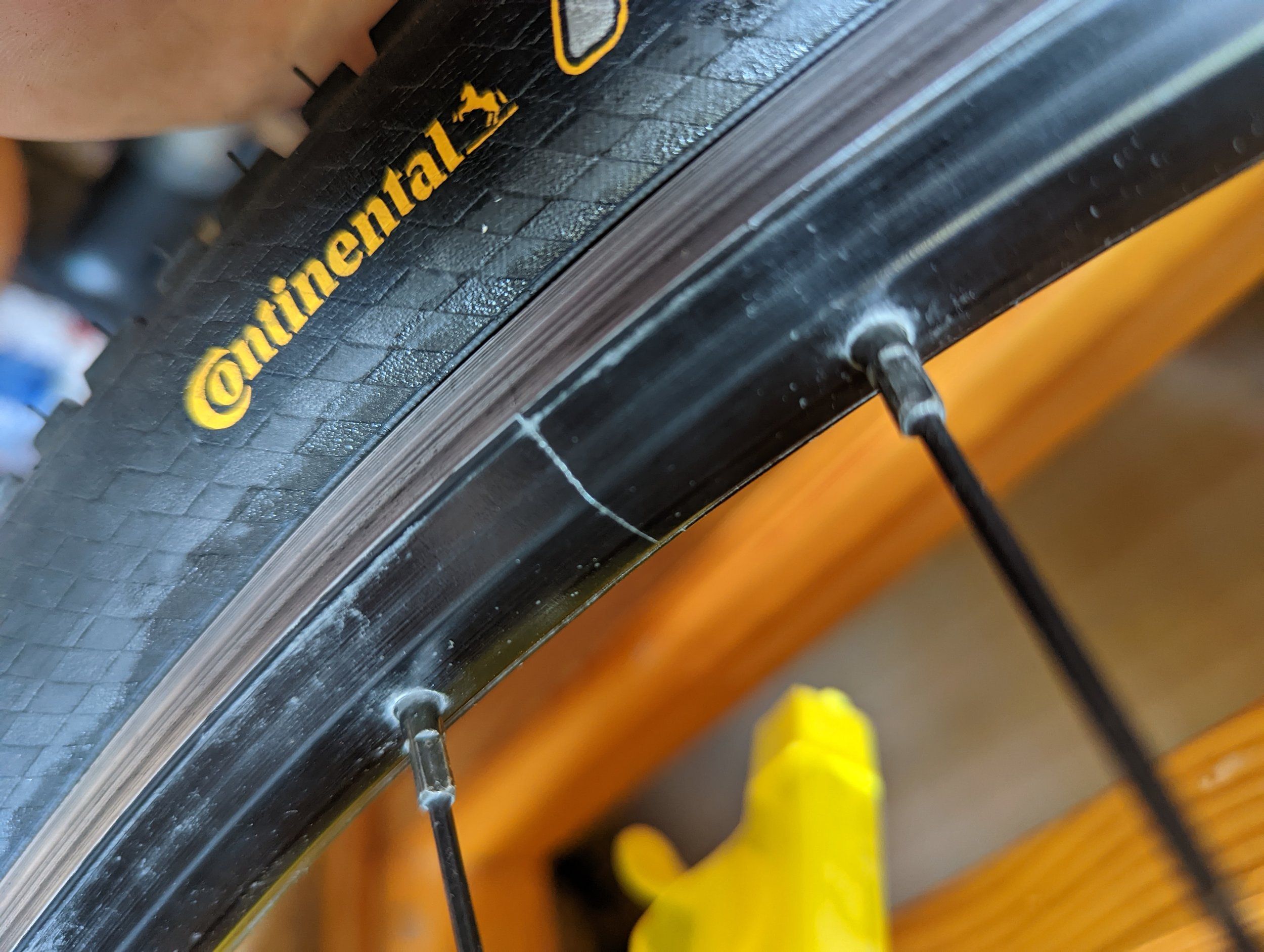

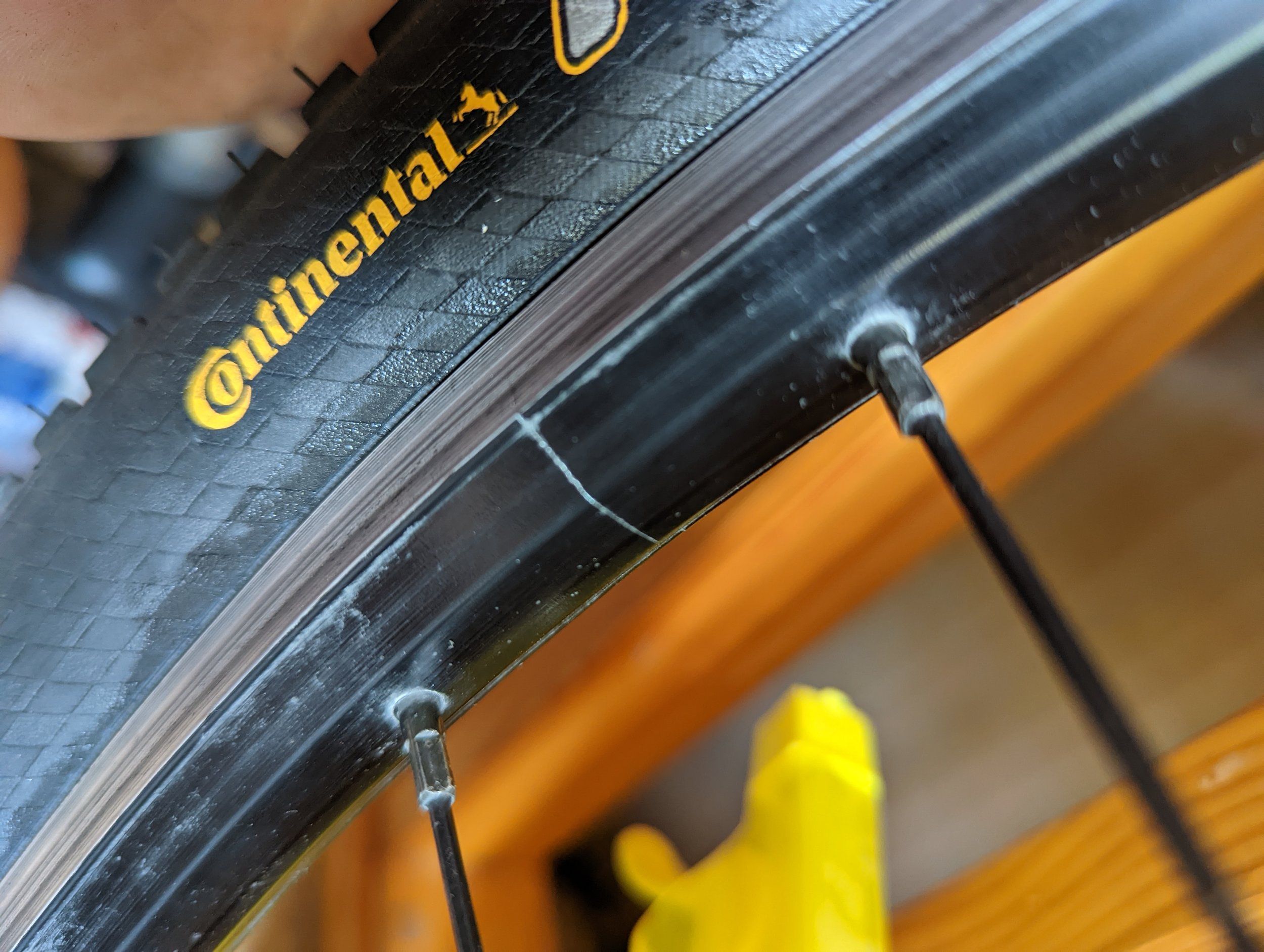

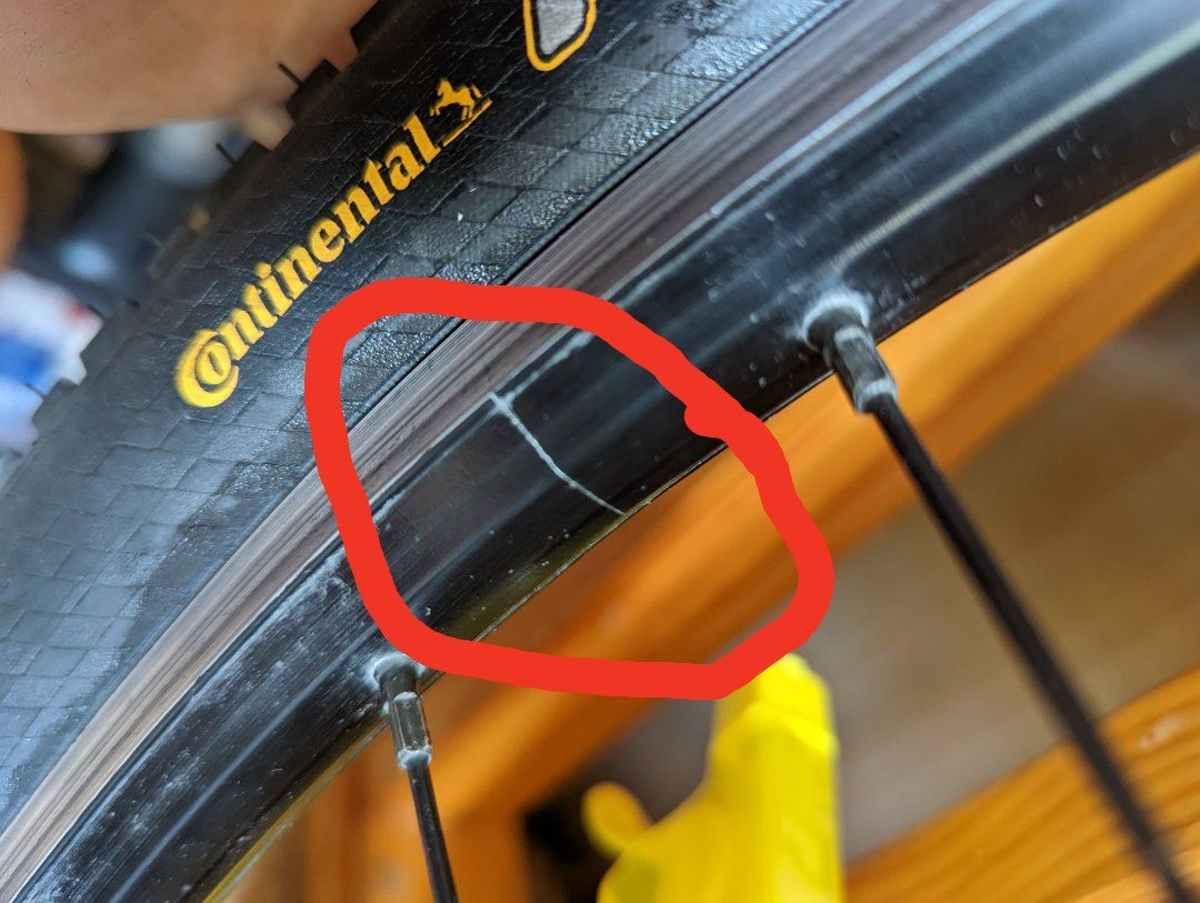

Jag har tejpat denna fälg nu och proppat däcket och det sitter kvar så så långt allt lugnt. Däremot pyser det luft från en Kant i konstruktionen av fälgen . Typ där den verkar vara sammanfogad för att få den rund. Jag har kontrollerat tejpen gång till och hällt i vätska och skakat runt. Men det fortsätter pysa? Är det kört? Se bild på skarven
Menar du att det pussar emellan däcket och fälgen? I så fall kan det ofta blir tätt om man får tillräckligt mycket vätska på stället. Det är lite jobbigt för att det är på innesidan av däcket. Då måste man har stället ner på marken och sedan snabbt rotera hjulet i sidled (inte runt axeln) så att stället hamnar ovan och vätskan rinner ner på den. Det funkar för mig när jag har ett rev i däcket precis vid fälgen.
Jag har tejpat denna fälg nu och proppat däcket och det sitter kvar så så långt allt lugnt. Däremot pyser det luft från en Kant i konstruktionen av fälgen . Typ där den verkar vara sammanfogad för att få den rund. Jag har kontrollerat tejpen gång till och hällt i vätska och skakat runt. Men det fortsätter pysa? Är det kört? Se bild på skarven Visa bilaga 576244
Jag hade samma bekymmer med en skarv och continental-däck men det försvann efter att jag cyklade nån km, det räckte inte för mig att bara rulla och vicka på hjulet.
Nej inte mellan däcken och fälgen. Den lilla skarven som sätter ihop fälgen är det som det pyser från. Och det relativt snabbt också. Se bild nedan
