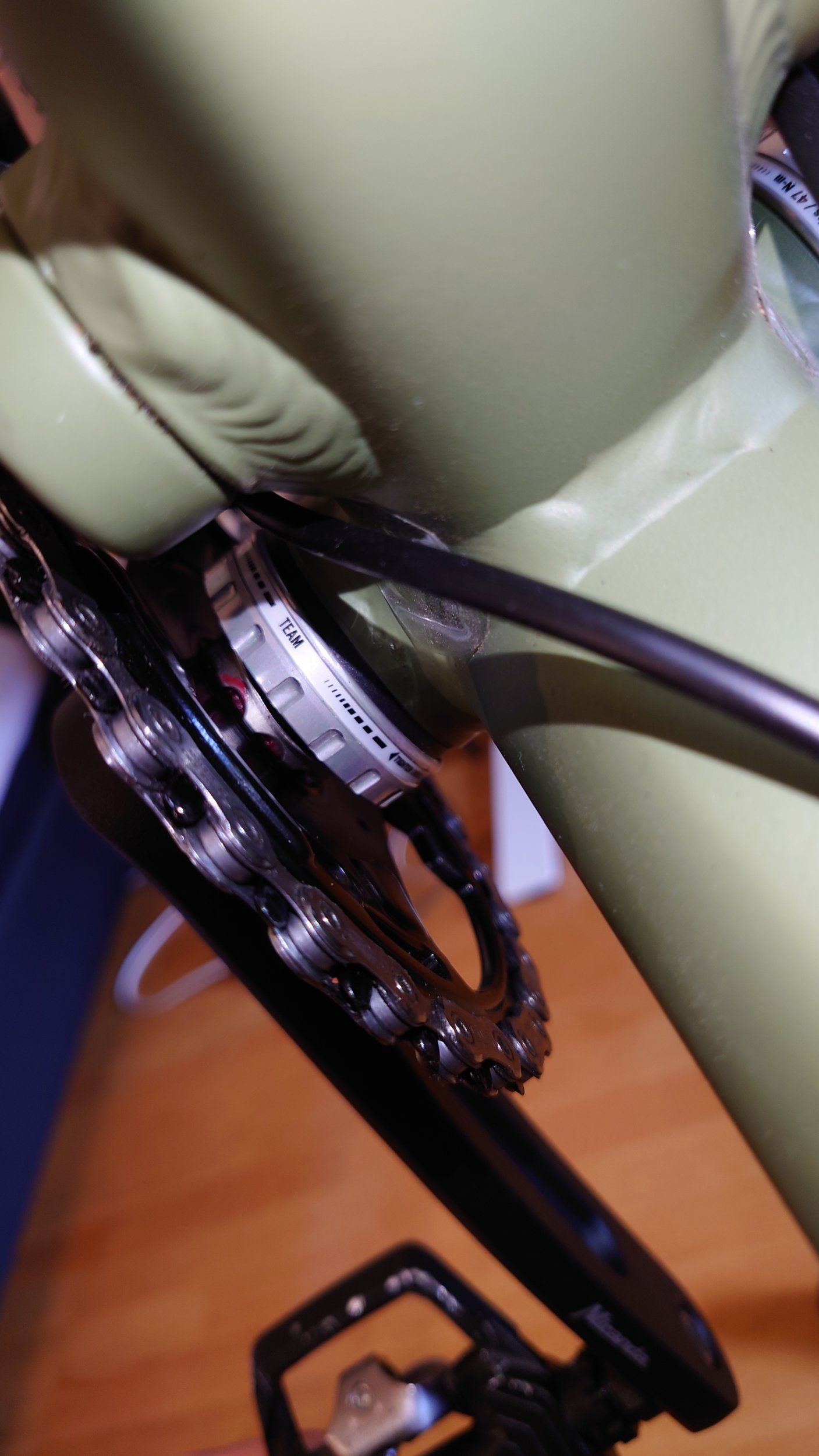

Ska det vara ett såpass stort utrymme mellan framdrev ch vevlager? Lyckades slå i underdelen av vevarmen på en sten så det blev minimalt side-play så plockade isär för att se om jag kunde dra åt vevlaget för att få bort det. Fortfarande kvar så lär väl få beställa ett nytt... Men märkte då att slutet av spindel-mönstringen syns även vid fullt åtdragen vevarm. Cykeln några dagar gammal så har inte noterat det innan. Är detta vanligt? Känns som det är helt oskyddat och inte ens lönt att smörja in för all skit kommer ju fastna där? Följde inte med någon spacer utan bara en liten böjd metallring som jag antar är för att hålla avstånd på spindeln och vevlaget?
Är en Canyon Neuron 6 btw.

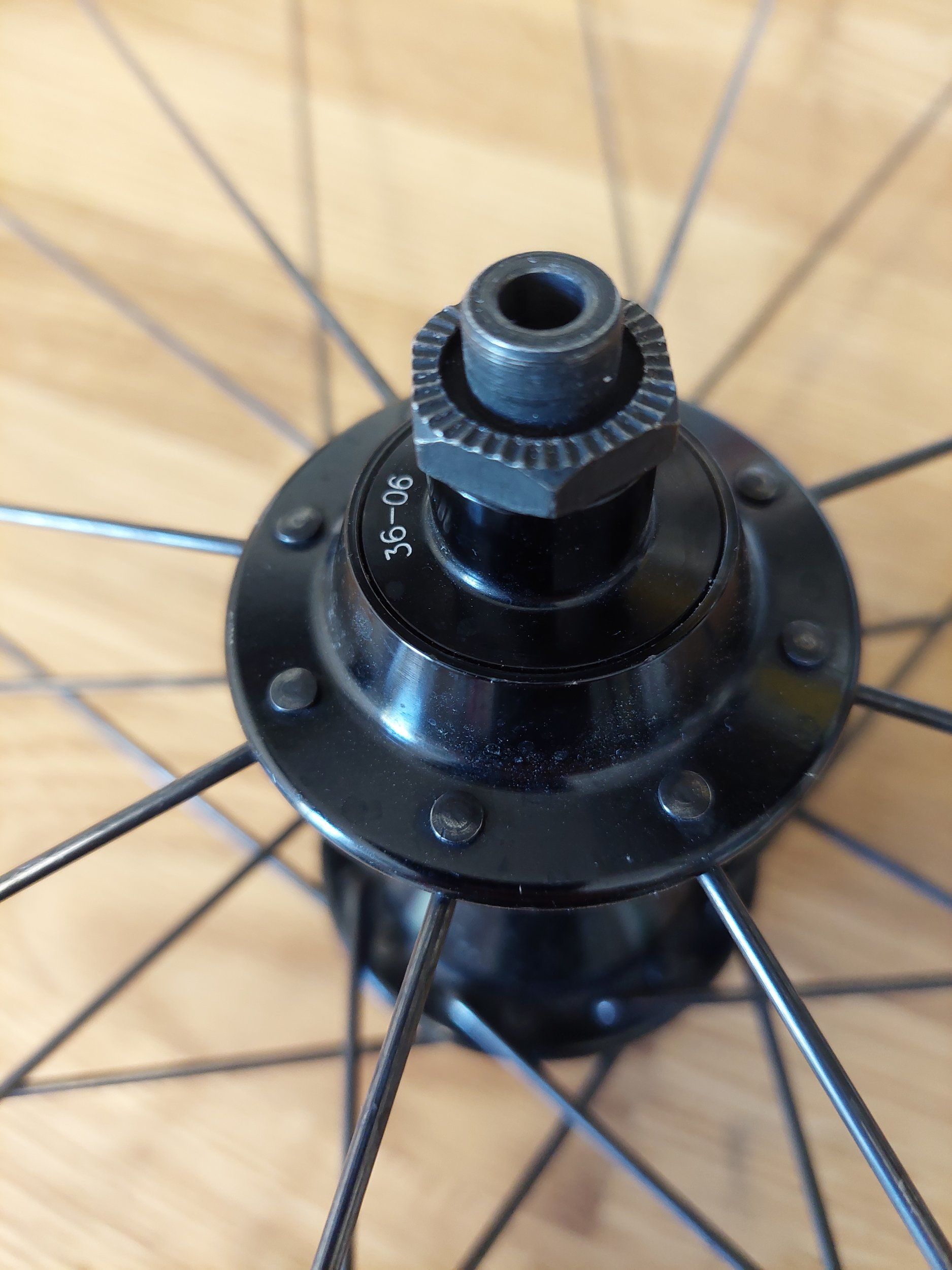

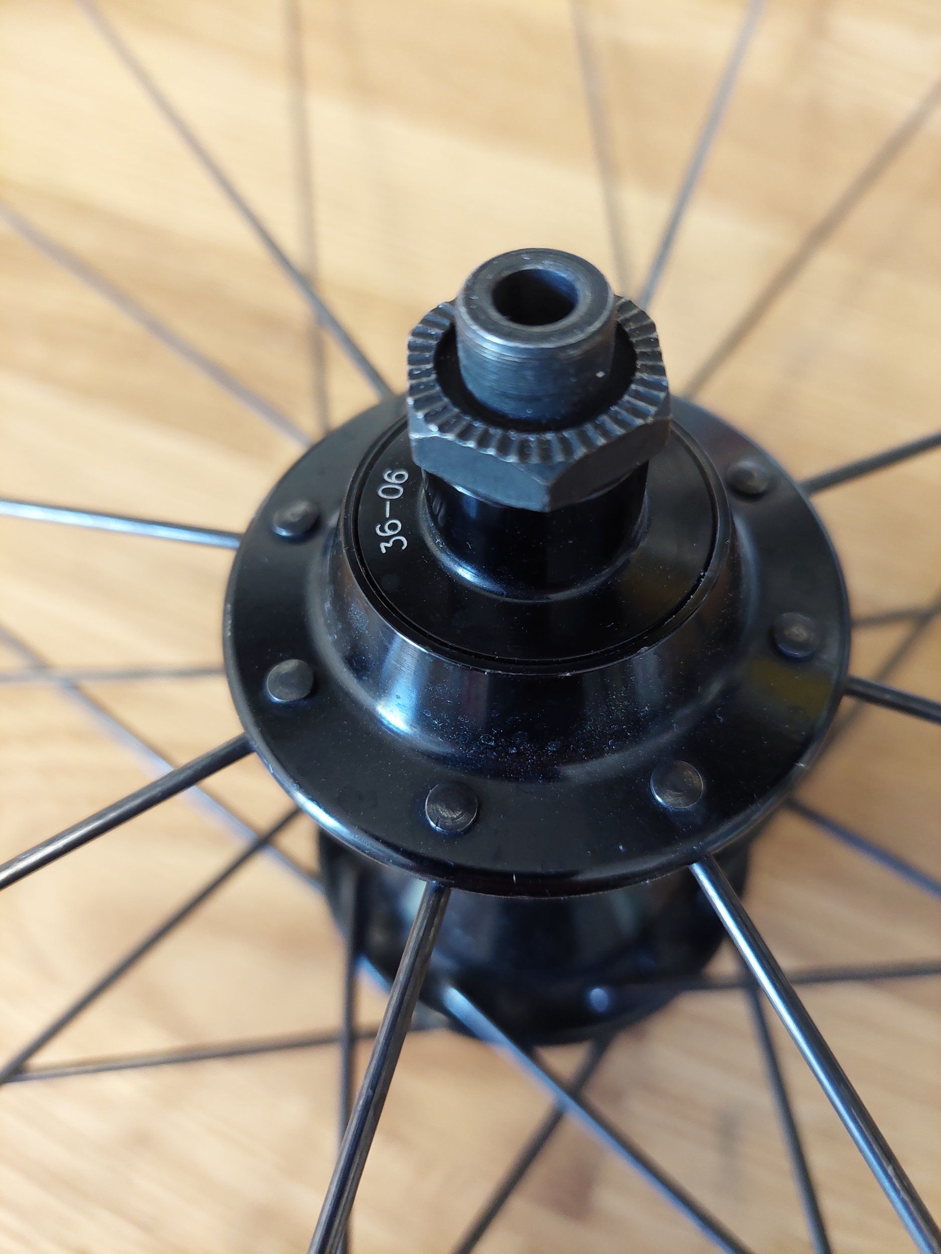

Upptäckte att bakhjulet (Fulcrum Racing 7) glappar någon enstaka millimeter i sidled när det sitter på cykeln. Undersöker och lokaliserar det till att glappa där i kanten utanför "36-06" (vet inte korrekta termerna på dessa delar). Vad att göra?
Upptäckte att bakhjulet (Fulcrum Racing 7) glappar någon enstaka millimeter i sidled när det sitter på cykeln. Undersöker och lokaliserar det till att glappa där i kanten utanför "36-06" (vet inte korrekta termerna på dessa delar). Vad att göra?Visa bilaga 578988
Finns det någon liten skruv för att spänna lagret på andra sidan axeln, alltså det som inte syns på bild?
Annars skruva åt den med handen försiktigt tills glappet försvunnit.
