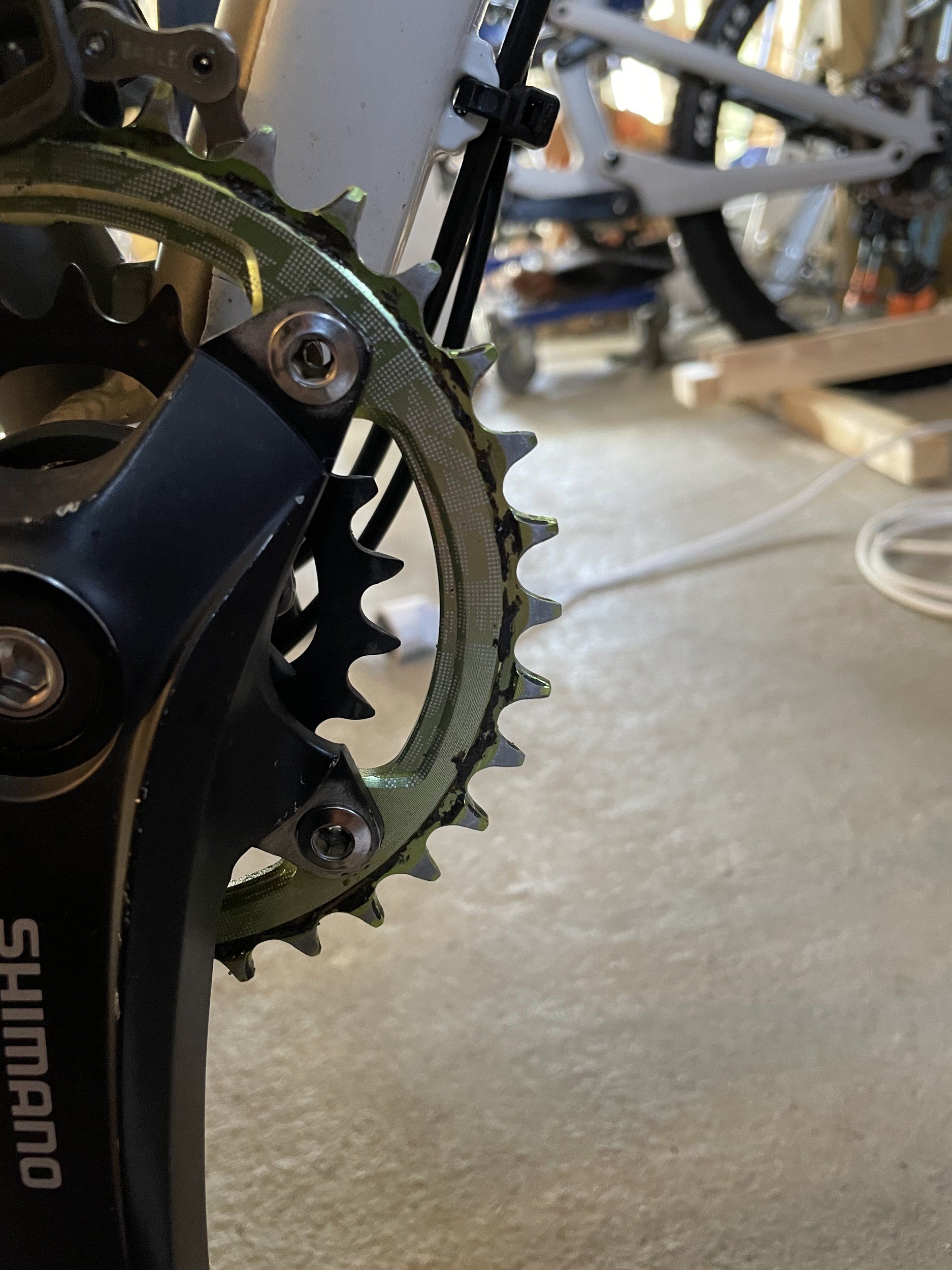

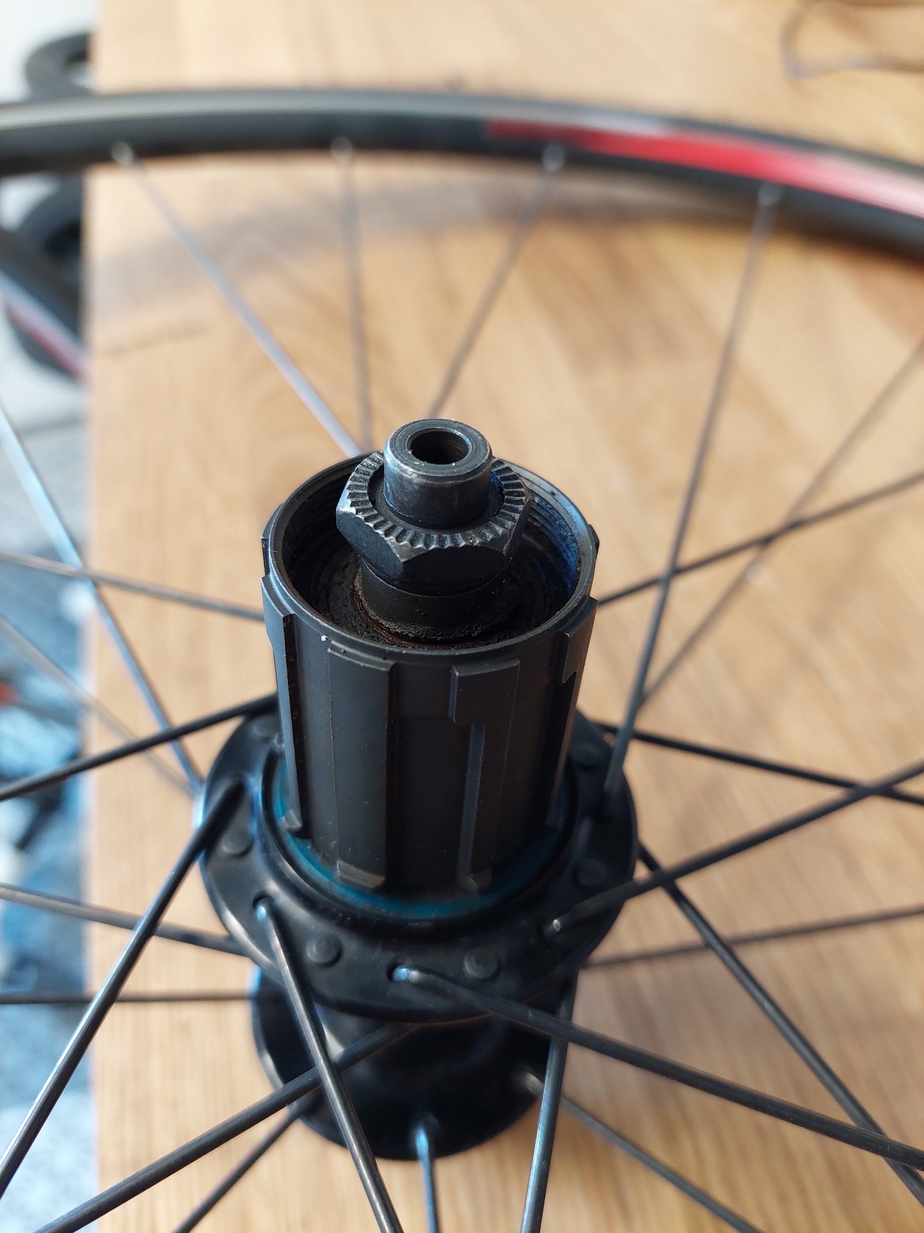

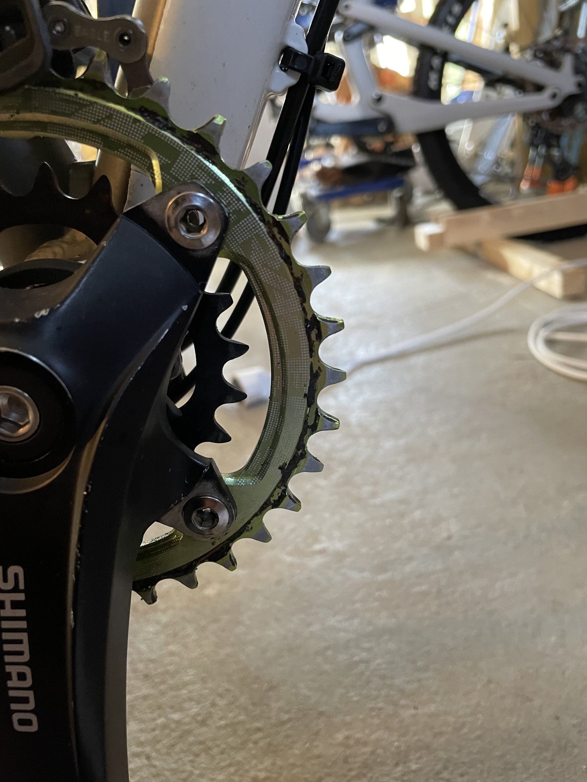

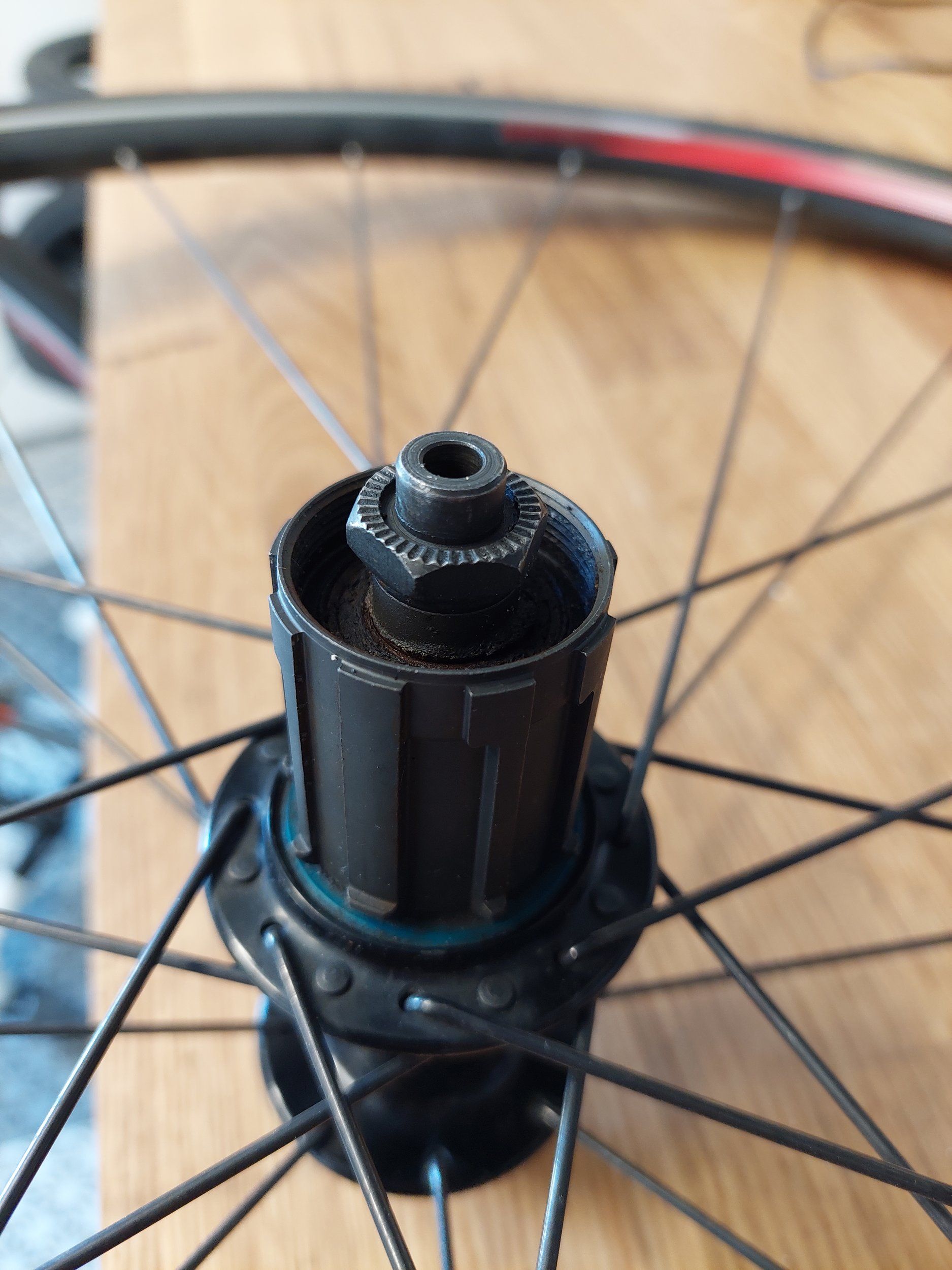

Finns det någon liten skruv för att spänna lagret på andra sidan axeln, alltså det som inte syns på bild?
Annars skruva åt den med handen försiktigt tills glappet försvunnit.
Andra sidan på bilden nedan. Bara att spänna och hålla emot på andra sidan?
Andra sidan på bilden nedan. Bara att spänna och hålla emot på andra sidan? Visa bilaga 578994
Jag tänkte på samma sida som du visade först, på skuggsidan av axeln. Jag hade ett fulcrum 5 tidigare där den lilla delen ovanför siffrorna hade en lite skruv på tvärs, den drog man åt något lite för att spänna lagren. Men det kan ju vara annorlunda på dessa så klart.
Inga fler skruvar eller muttrar synliga än de jag visat på bilderna. Släpper på muttrarna och kollar under de yttersta.
Tycker mig ha lokaliserat glappet till lagret som sitter i frihjulsbodyn så får byta det och se om det hjälper. Tack alla för supporten!

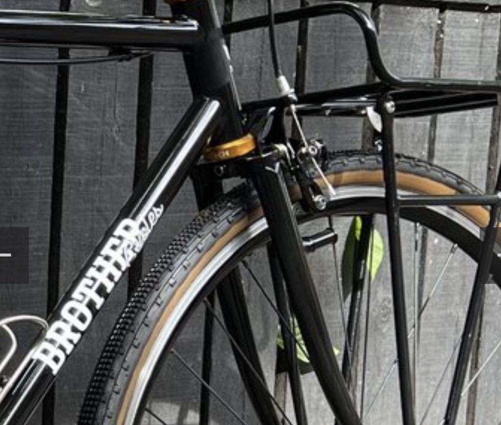

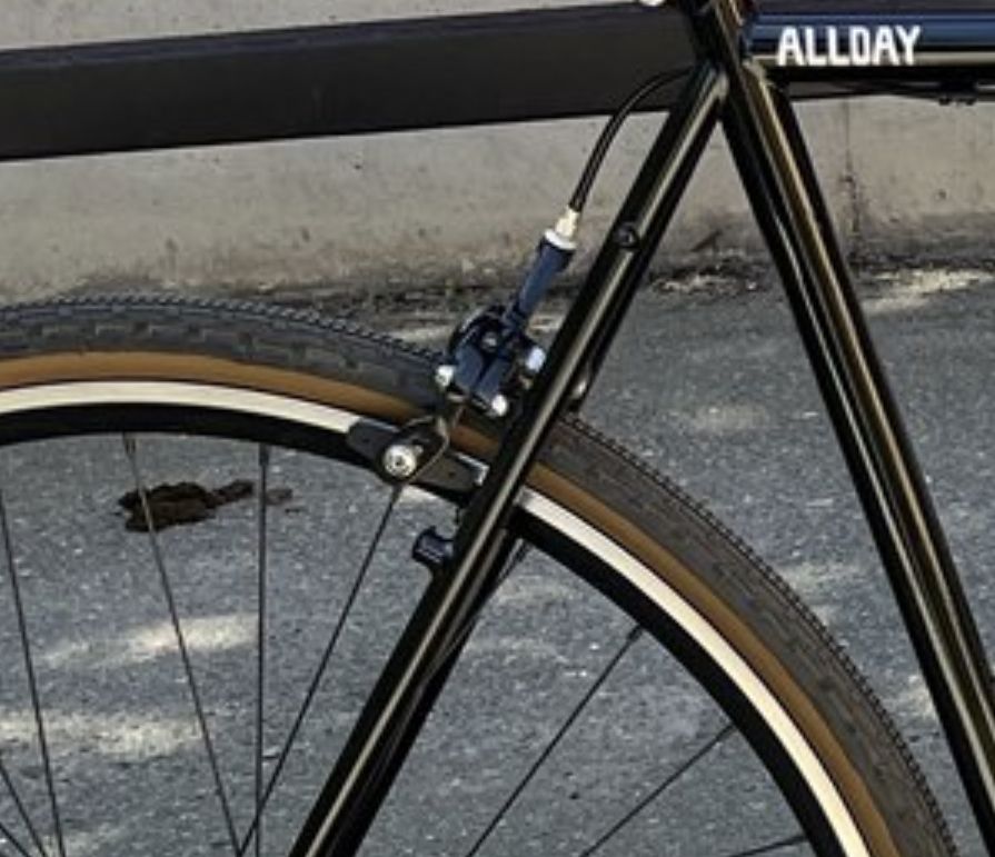

Varför kör man lvg-bromsar när det finns canti/v-bromsfästen på ramen? Den är custombyggd av en butik så antar att det finns någon bra anledning
Lvgbromsar är enklare att ställa in och justera allteftersom bromsgummina slits jmf med både canti och v-broms.
Dessutom behöver v-bromsar (åtminstone de flesta) andra bromshandtag jmf med lvgbromsar och canti, eller utväxlingsändrande adapter.
Men lvgbromsar klarar inte, eller funkar åtminstone inte särskilt bra med, riktigt feta däck och skärmar.
Så med dubbla bromsfästen ger ramen möjlighet till både "racer" och touring-bromsar.
Caliperbromsar (lvg) är ju mycket mer effektiva också. Många som klagar på ”fälgbromsar” har ofta bara erfarenhet av gamla canti- eller möjligtvis v-bromsar, och har aldrig testat moderna caliperbromsar.
Mm. Bra V-bromsar kan konkurrera hyfsat men annars är det bättre bett och ffa mycket bättre känsla redan i enklare calipers. Canti ska vi inte ens prata om.. usch. Cyklar med det på daglig basis ändå

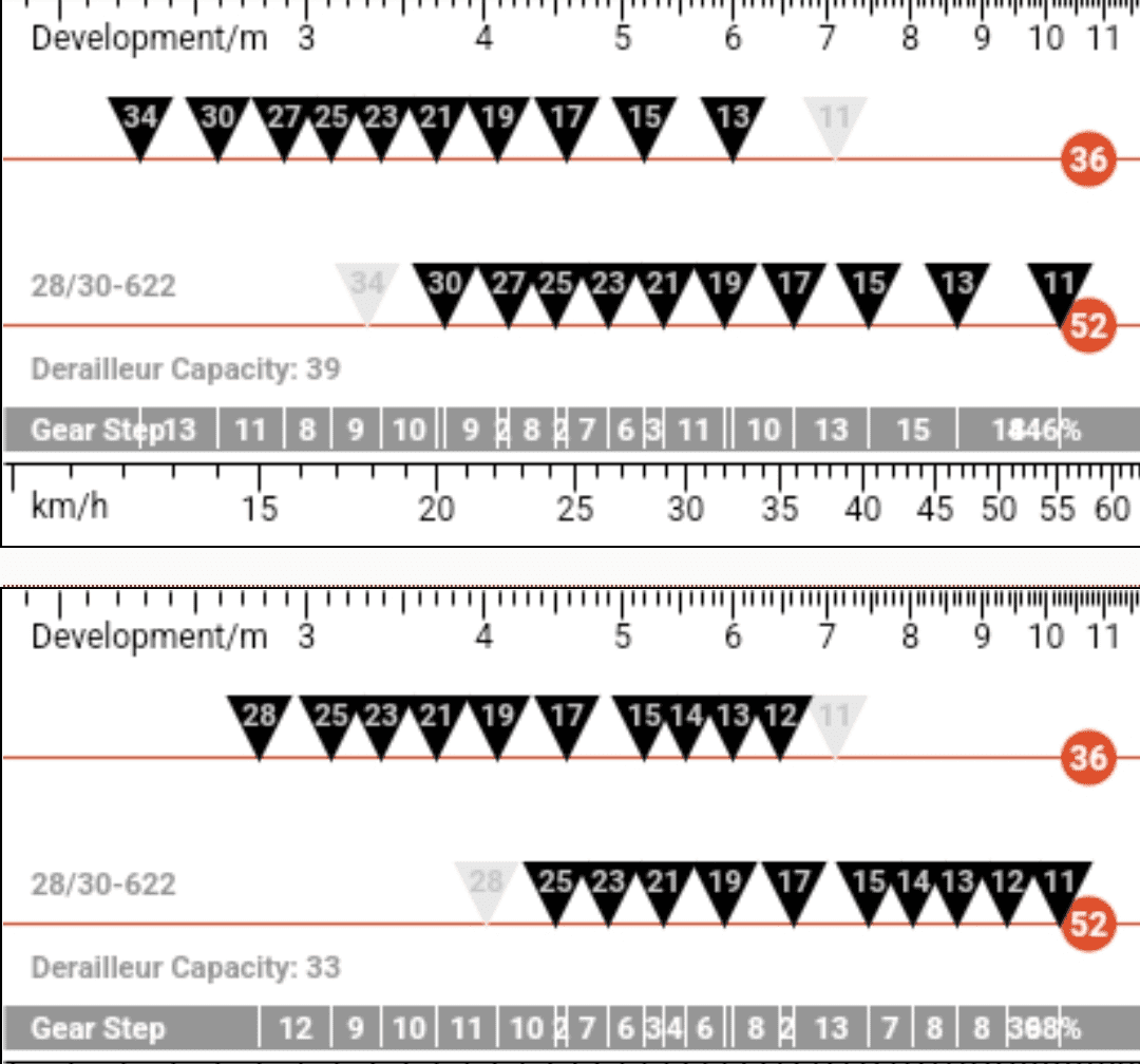

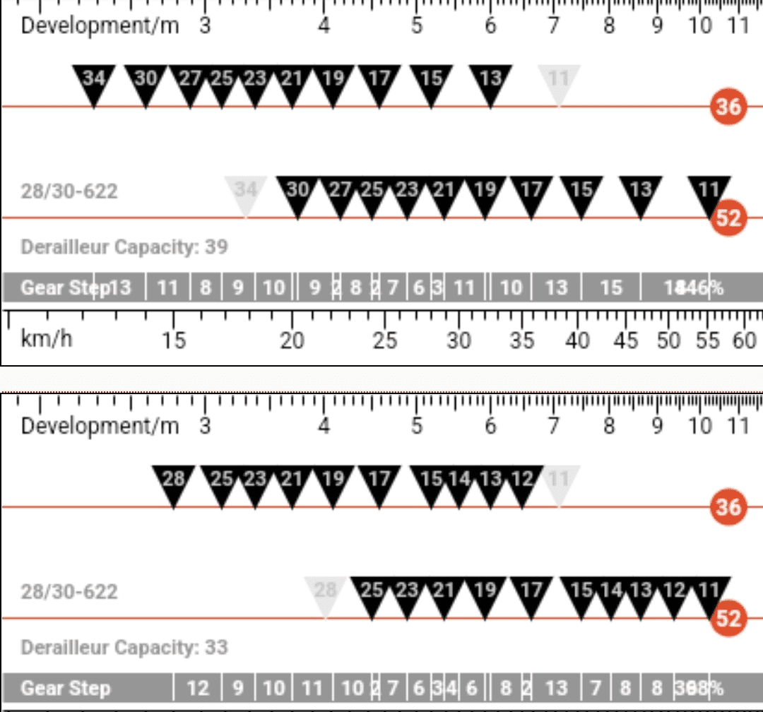

Fortsätter med lite dumma växel-frågor och tankar då. Gjorde en jämförelse på gear-calculator mellan 11-34 (nuvarande) och 11-28 (möjligt byte)
Jag förstår principen, jag tappar vissa "växlar" och får vissa, bereonde på kassett. Men vad är egentligen siffrorna (34, 28 osv osv) ett mått på?
Oavsett den dumma frågan...
nu när jag cyklar så använder jag i stort sett aldrig de två lägsta, 34 och 30, så det borde inte vara ett problem att tappa dom. Istället ger mig 11-28 lite tightare "tunga" växlar. Tycker ibland att jag saknar 14 nu. Och det är inte särskilt mycket backar där jag cyklar, så det verkar väl som ett rimligt byte?
Anledningen till bytet är att en kassett ska på trainern. Jag tänker att jag flyttar min nuvarande kassett till trainern och sätter nya 11-28 på cykeln, och sen går cykeln fram och tbax mellan trainer och ute i några veckor innan jag bara cyklar inne. Men jag läser en del om ojämnt slitage med olika kassetter. Hur stort problem är det? Nuvarande kedja och kassett har gått typ 60 mil. Och vad menar vi med ojämnt slitage? Kommer det bli stökigt/skavigt att cykla?

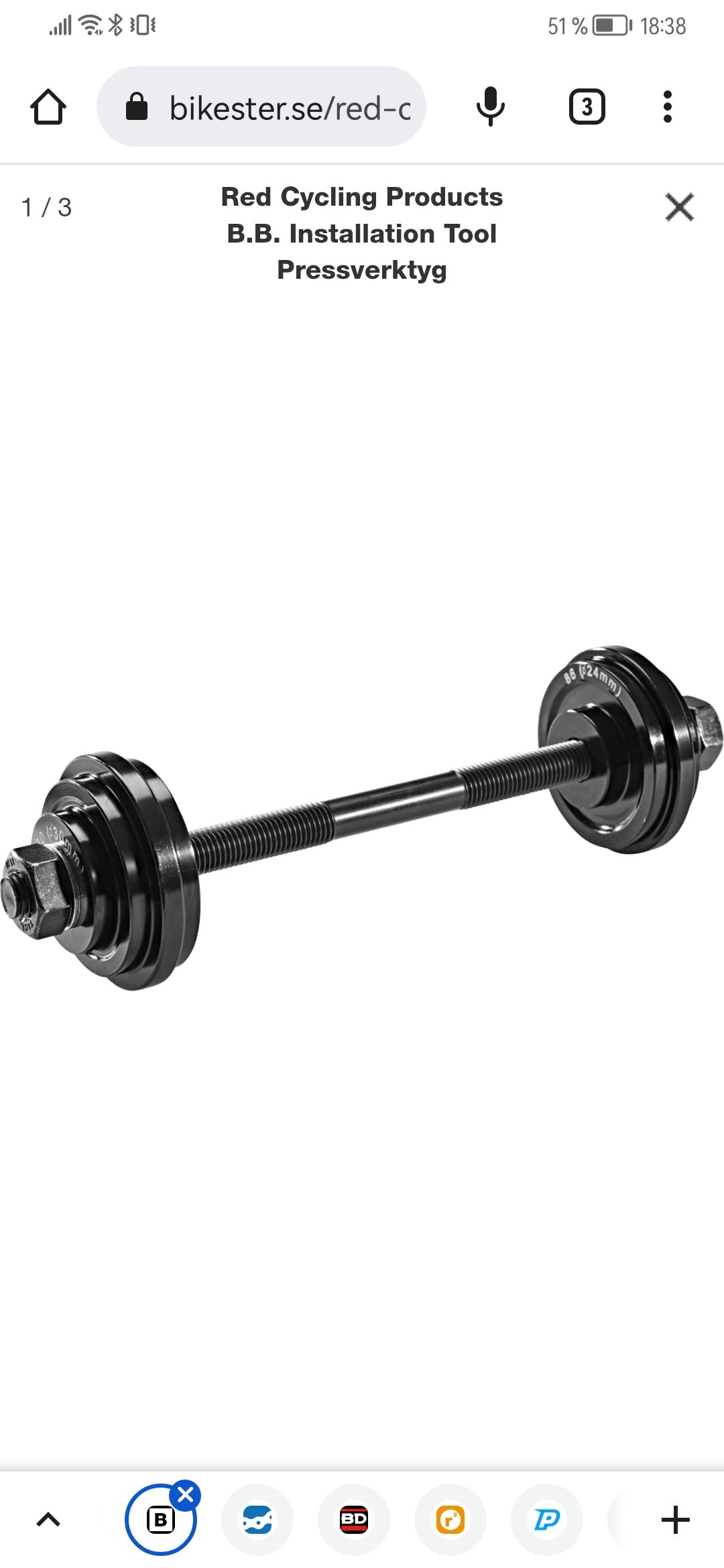

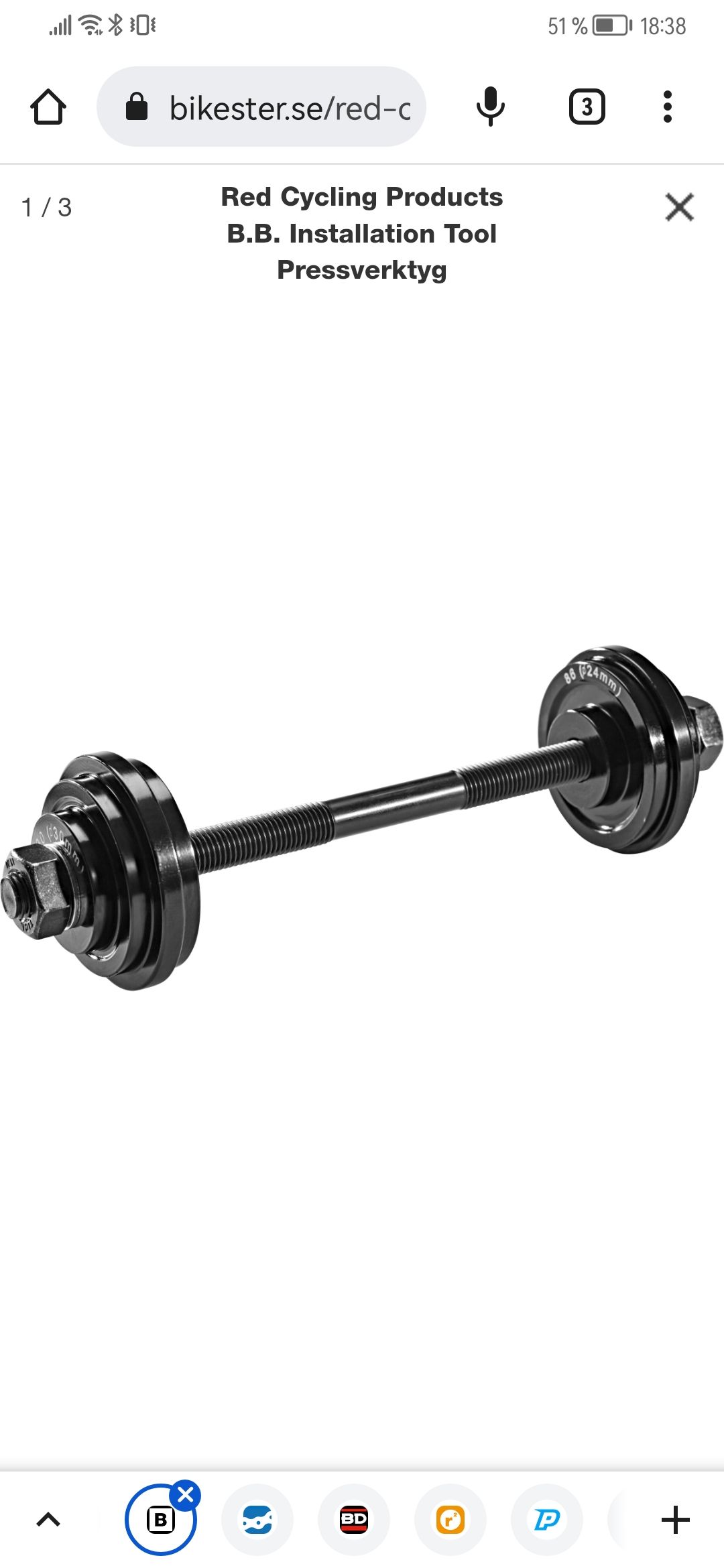

Kanske? Men troligtvis inte bättre än gängstång, brickor och mutter. Om den är tillräckligt lång och passar över kronröret.
Visst borde man även kunna pressa styrlager med denna, inte bara vevlager?
Visa bilaga 580381
Jag har en sån och problemet med att pressa styrlager är att stången är för kort. Jag löste det med att ersätta ena sidan med bara en bricka. Det räckte för att få de mm som behövdes. Nu beror det såklart på hur mycket ens headset bygger och hur långt styrrör man har.
Så är det - längden är problemet. Frågan är om det är vanlig M-gänga på den där eller om det är fingängat. Är det vanlig stigning kan du komplettera verktyget med en längre vanlig gängstång så klarar du "allt" sen.
Fortsätter med lite dumma växel-frågor och tankar då. Gjorde en jämförelse på gear-calculator mellan 11-34 (nuvarande) och 11-28 (möjligt byte)Visa bilaga 580081
Jag tillbringar ytterst lite tid trampandes i över 40km/h, och på normal stockholms-cykling väldigt lite tid under 20km/h. Jag skulle valt den större kassetten så jag kan cykla allt utom längre branta backar på stora klingan.
Det är vanlig M-gänga, M8 om minnet inte sviker mig. Bara att köpa en gångstång, de säljs i 1-meterslängd, så det torde räcka även för längst tänkbara kronrör.
Fördelen gentemot skivor är att pressningen blir stabilare i sidled.
