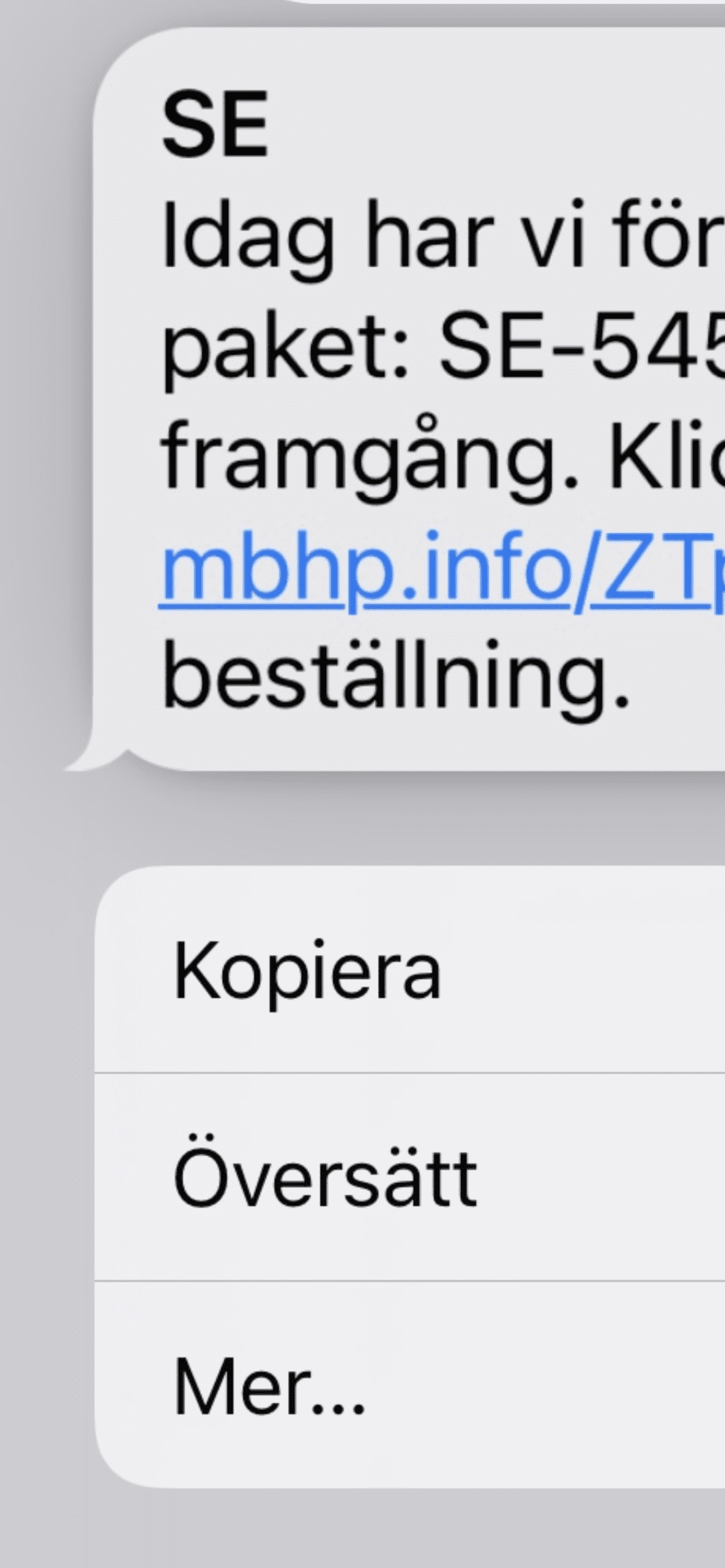

Man har ju så smått börjat beställa jul och hjulklappar (alldeles för många ), fick ett sånt här sms igår Visa bilaga 592235
har aldrig sett nåt liknande men visst är det ett scam, även om det tidsmässigt passar in med våra beställningar…?
Eller?
Jag ser bara halva din screenshot men det är mycket vanligt med den typen av scam/fishing-sms.
kommer med jämna mellanrum oavsett om du beställt något eller inte.
undvik gärna att ens bekräfta att du finns, genom att varken öppna eller kasta bort messet.

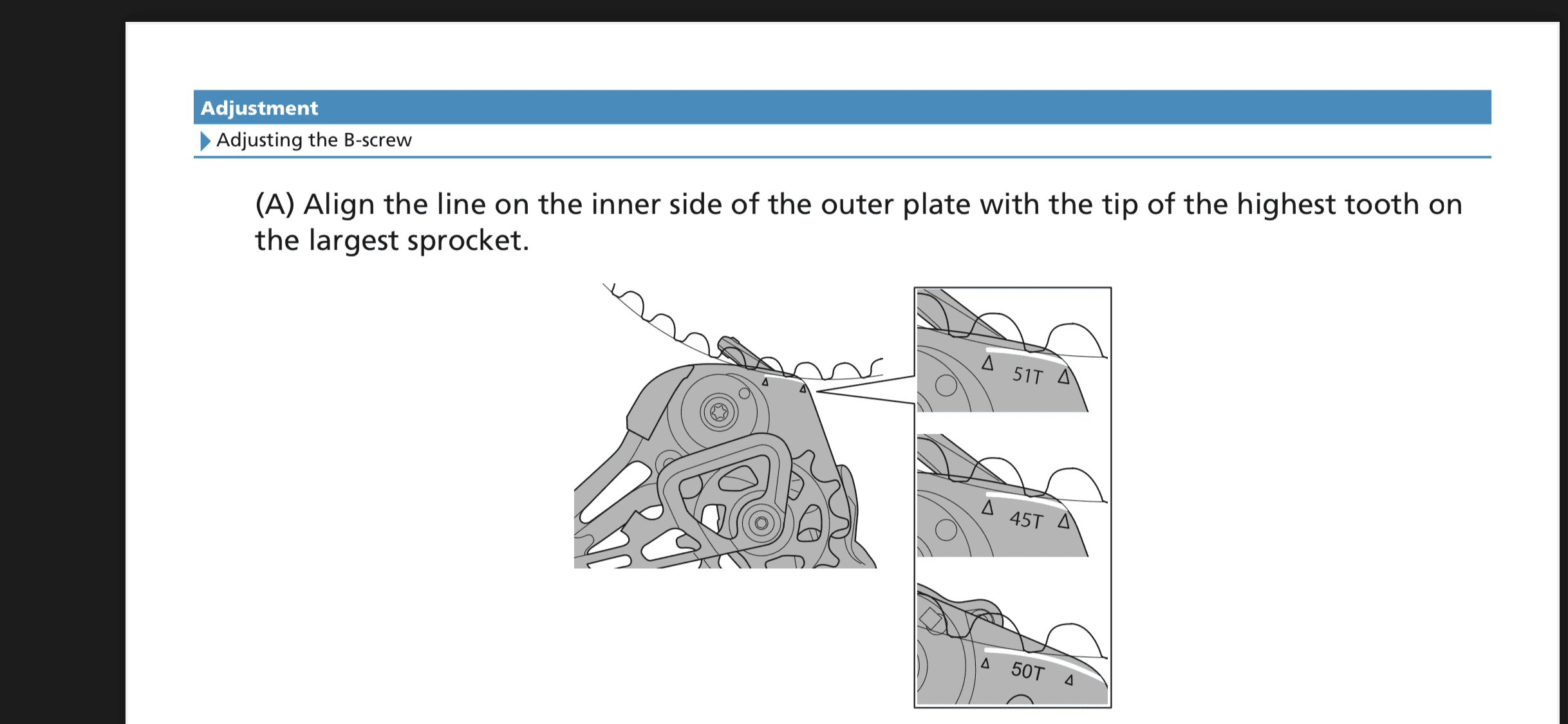

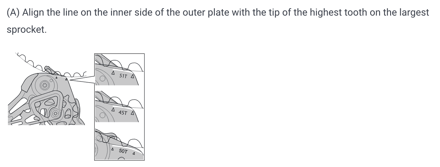

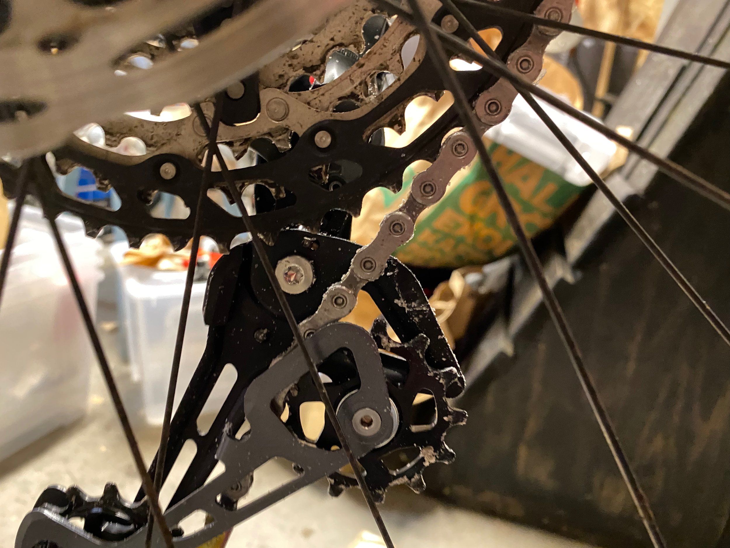

Vad är happyexpertisens synpunkter på b-skruv och kedjelängd?

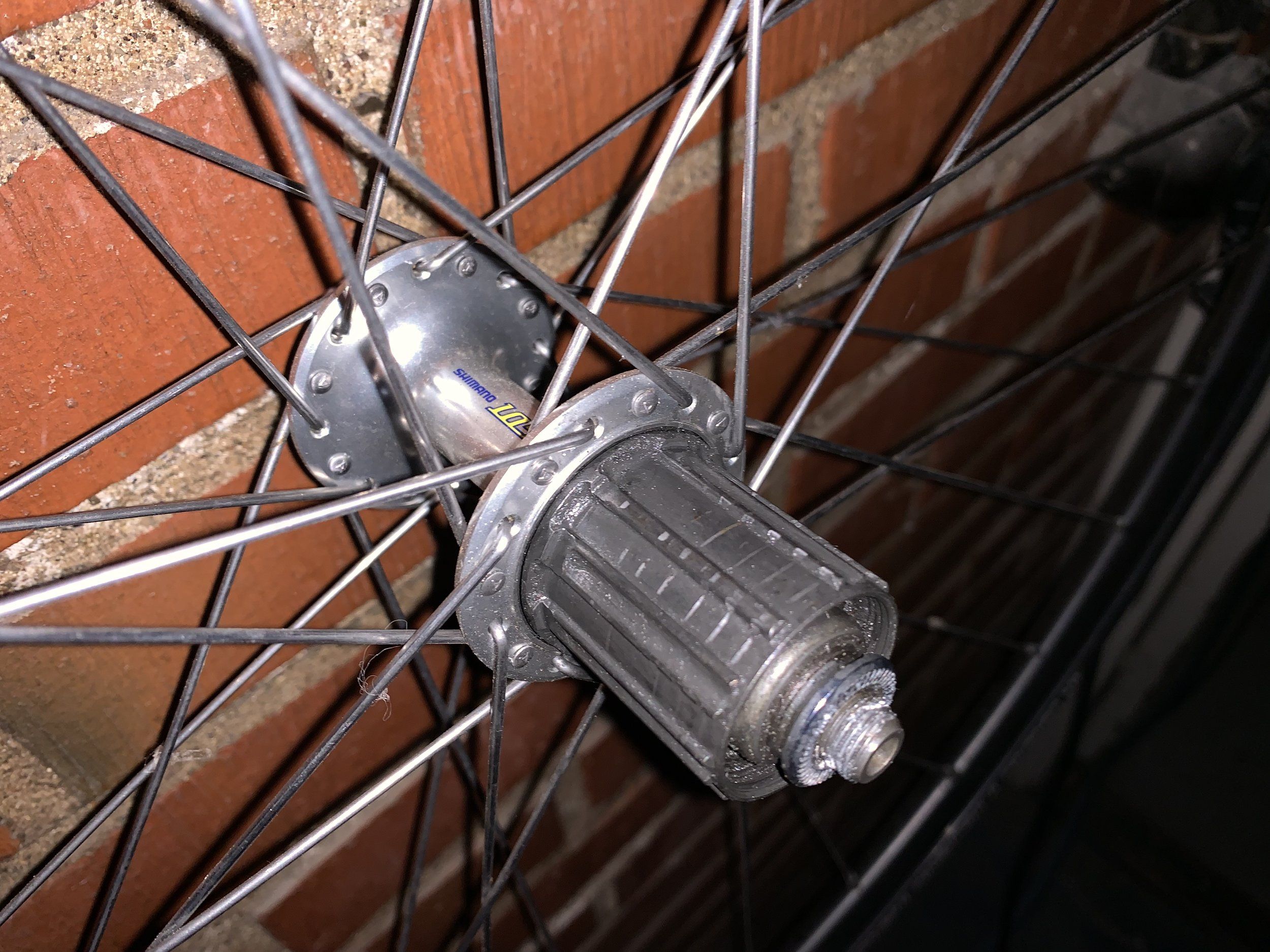

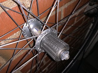

Kan jag köra 11-växlad kassett på denna?
Sitter idag 9-växlat och blir inte klok på de olika shimano hyperglide body som finns.
Shimano 105 ”5500” nav.
Om inte, finns det body att byta så man kan köra 11-växlar eller är det andra nav som gäller?
Det är en body till 9/10 växlar. Men det finns 11-delade kassetter, som Shimanos 11-34, som passar en 10-delat body.
Jag brukar gå hit när det är klurigt, hoppas du kan hitta svar där! https://bike.bikegremlin.com/1259/bicycle-rear-hub-compatibility/
Kollade lite där och även på sheldon.
Eventuellt passar en 11-kassett för mtb på 7/8/9-body men en 11-kassett landsväg passar inte.
Funkar en 11-kassett för mtb ihop med en landsvägsbakväxel?
Och den lirar ihop med valfri 11vxl bakväxel för landsväg?
Hur vet man vilka 11 delade kassetter som passar?
Edco tillverkar en (snordyr) 11s-kassett som funkar på smala (8-10)-delade bodys. https://www.edco-wheels.co.uk/product/monoblock-cassettes/
Det berör (bara) på om bakväxel klara största drevet. Man kan hitta det i specsen av bakväxeln. Shimano bakväxel funkar ofta med 2-4 tänder större drev än specat.
Alla MTB 11-delade kassetter till Shimano HG body passar. Shimano säljer några 11-34 och 11-36 också som lvg-kassett, men då kommer dom med en distansring som man kan lämna bort på en 10-delat body. Jag har aldrig sett en 11-delat kassett till 10-delat med mindre än 34t på största drevet. Största drevet sitter längre inåt än största drevet på en 10-delat kassett och måste klara baksidan av bodyn och ekrarna.
