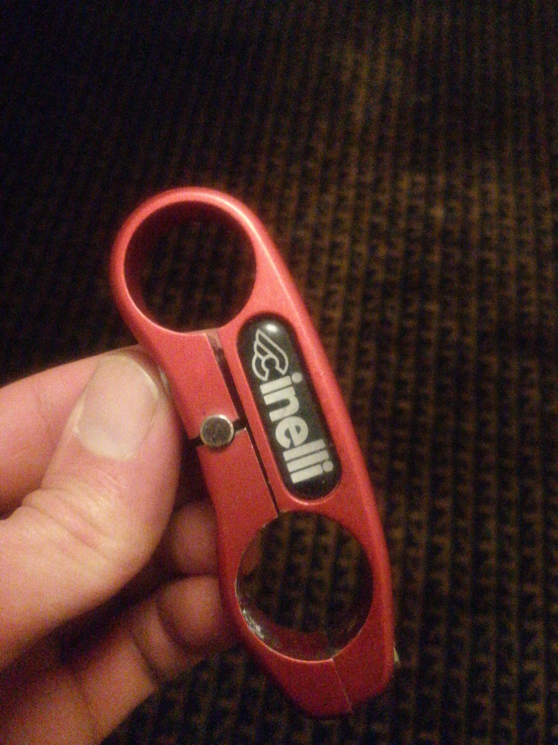

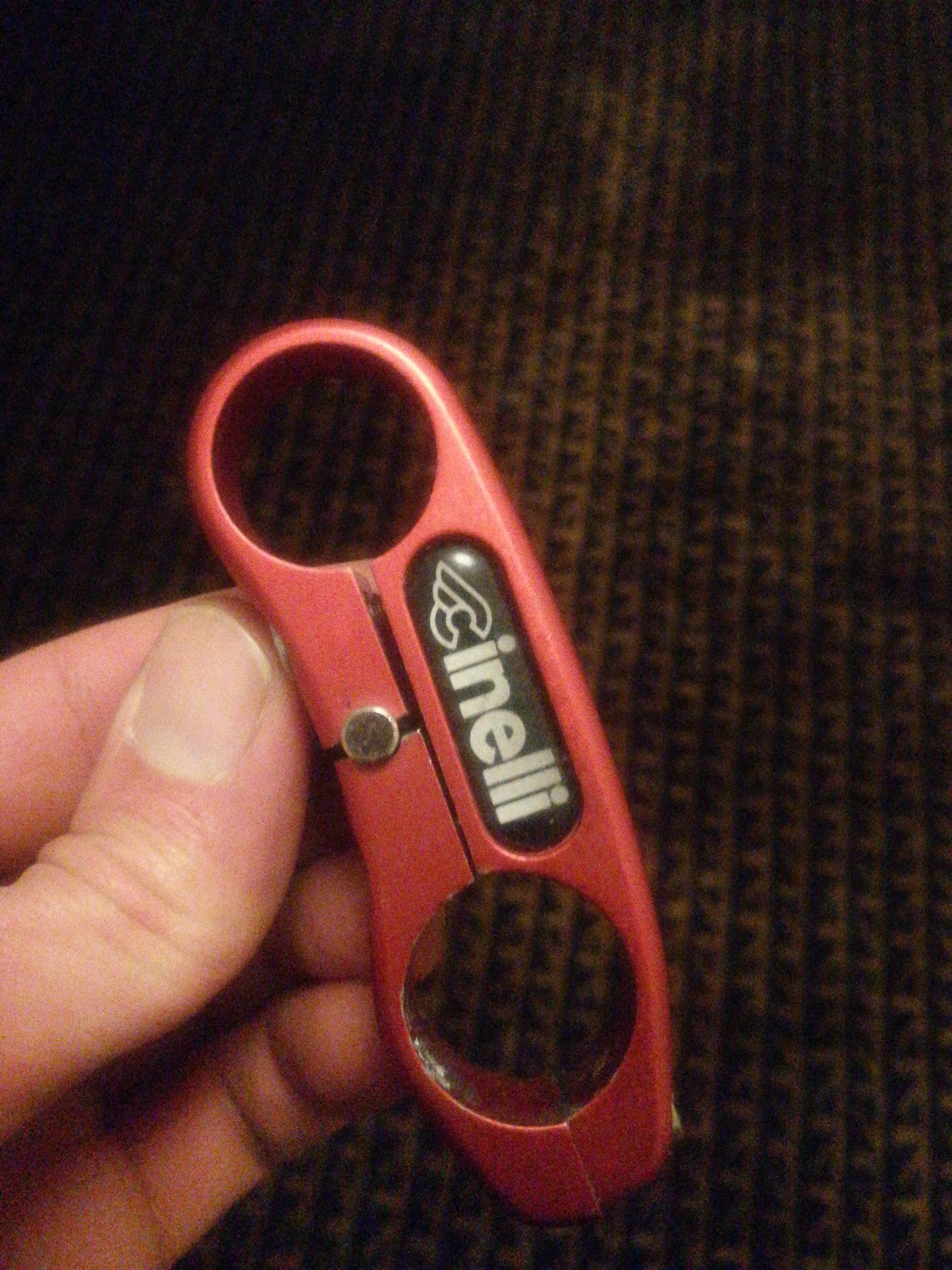

Vad är detta för verktyg?
Jag hittade den för något år sen på en stig i skogen under en cykeltur, men jag har ingen aning om vad den är till för.
