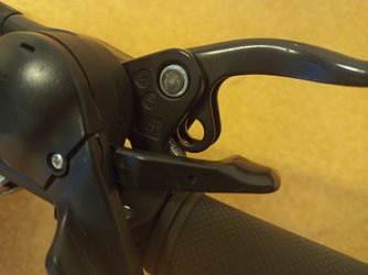

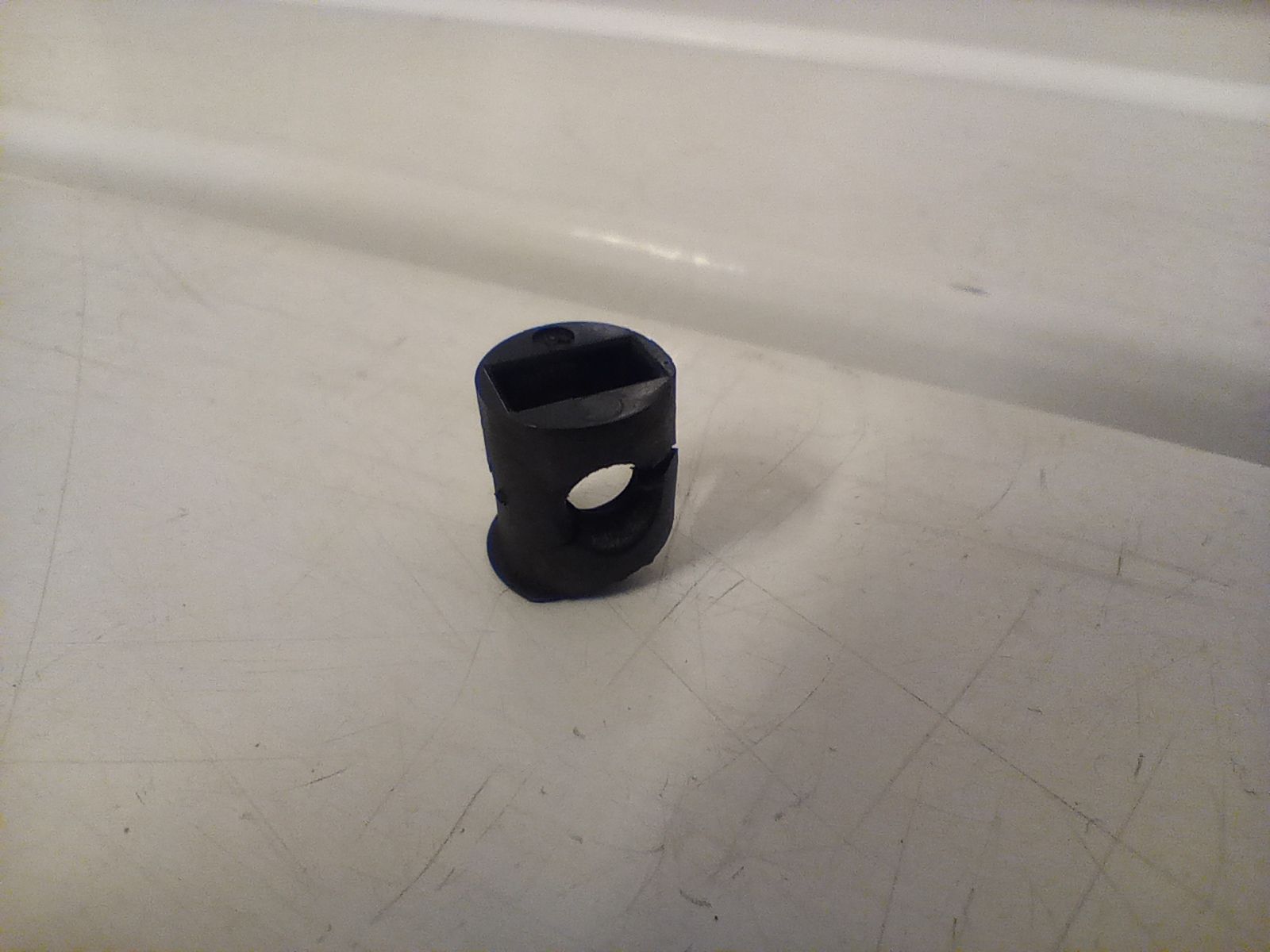

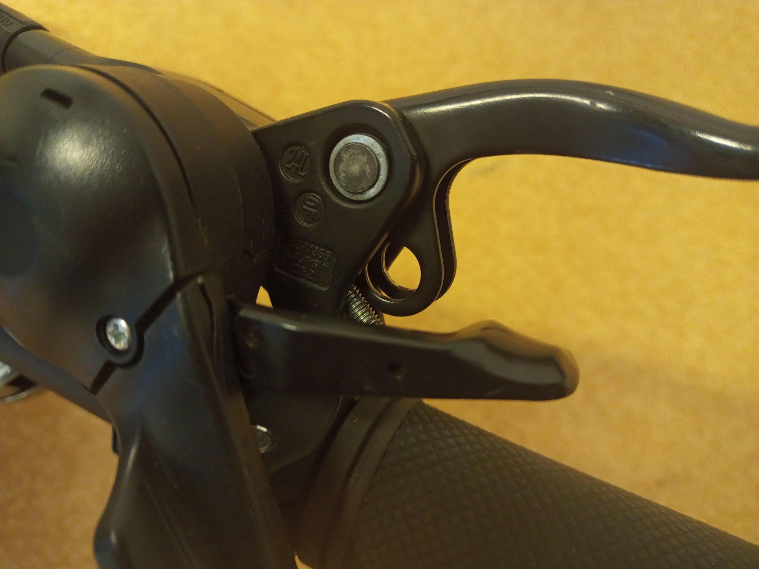

Vad heter/var hittar man muttern som ska sitta här?
Shimano.
    314 KB · Besök: 55
    182.1 KB · Besök: 59

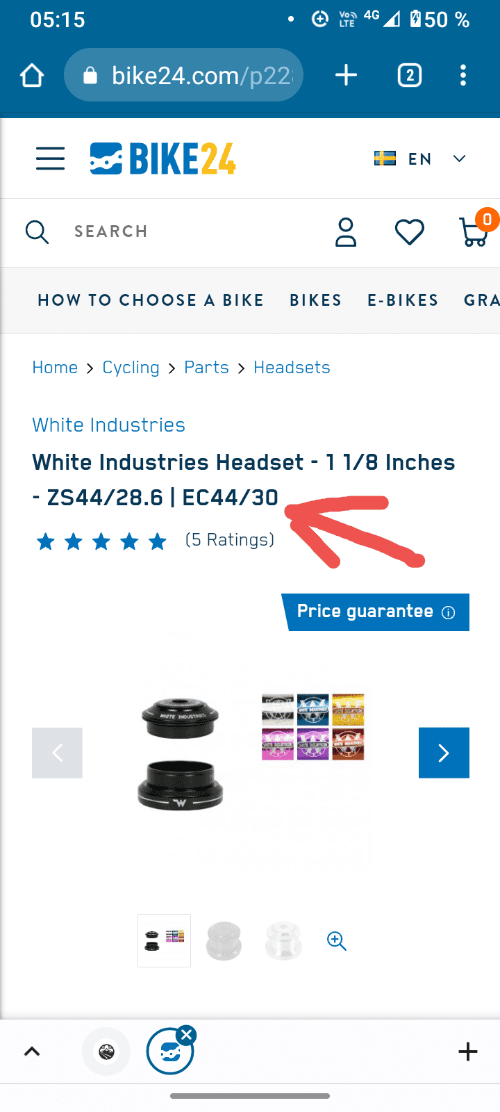

Nej, det du länkar slutar på EC44/40 vilket är för Tapered styrrör, vilket ju även står i länken/rubriken.
Du ska ha med EC44/30 nertill om det ska vara utanpåliggande (ExternalCup) för rakt styrrör 1 1/8" hela vägen, som jag skrev och som det jag länkade till ovanför.
(bild nedanför)
Finns säkert något liknande att hitta på Bikester om det ska köpas där.
Visa bilaga 596082
spinner vidare på frågan.. utöver att ramen sjunker 1cm typ om man kör med zero stack istället för external cup så borde zc funka också?
