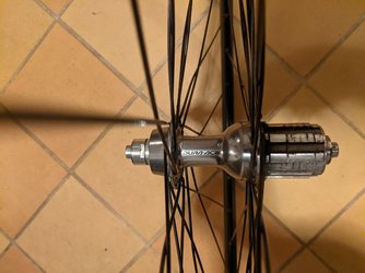

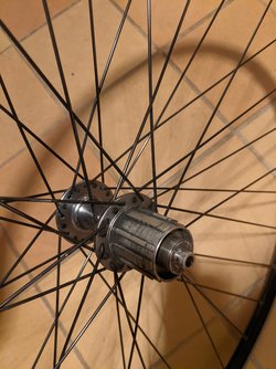

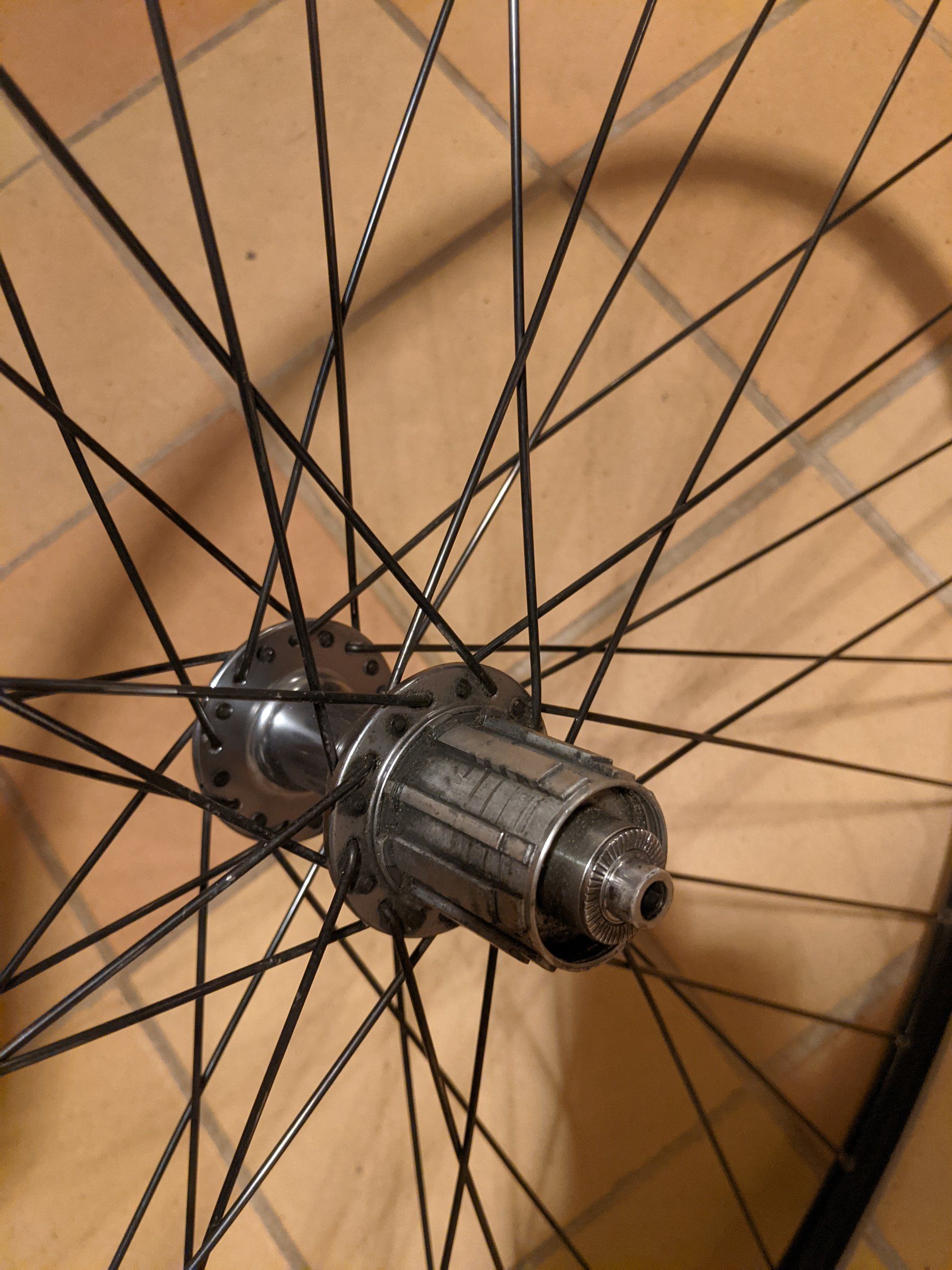

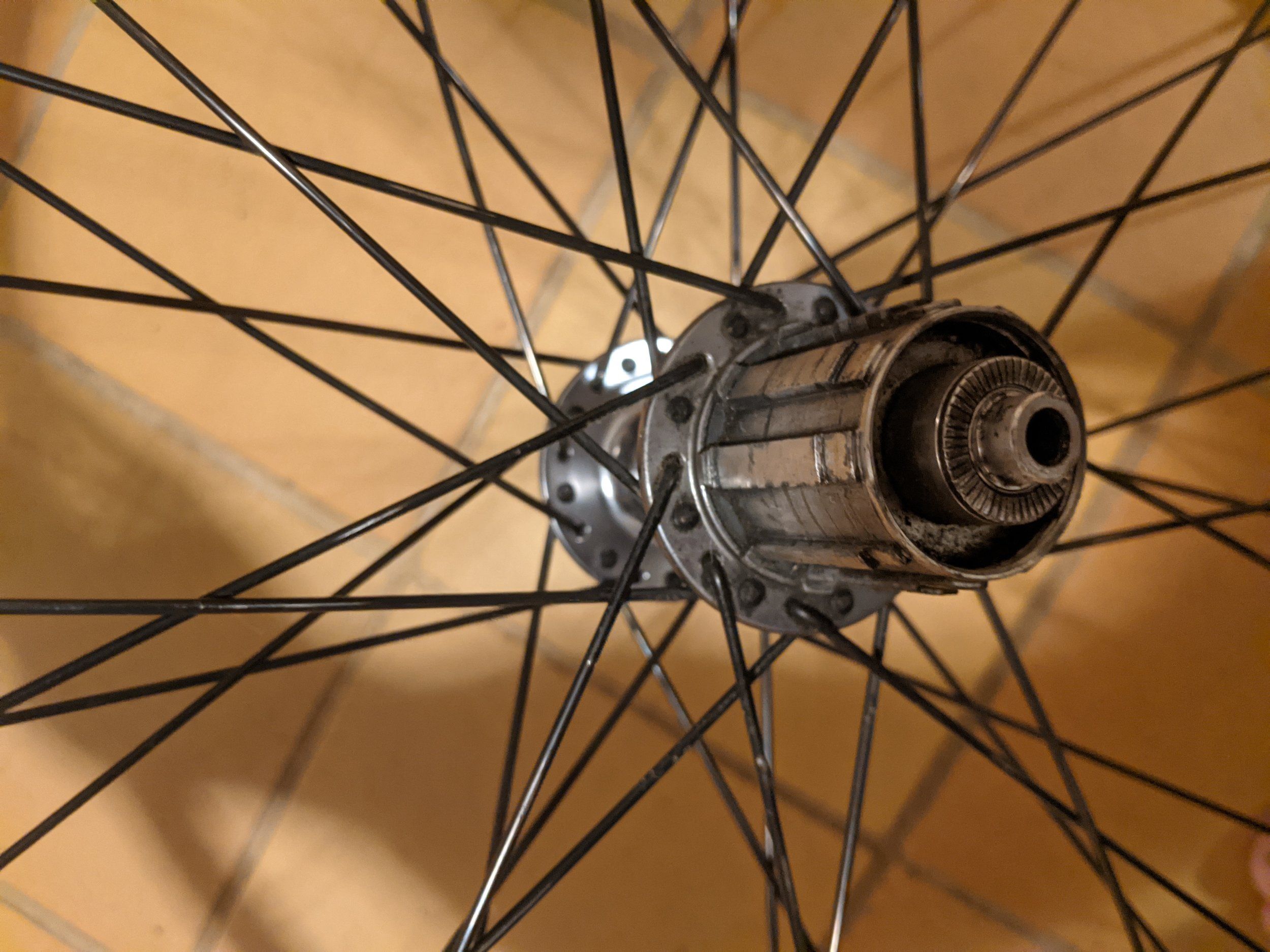

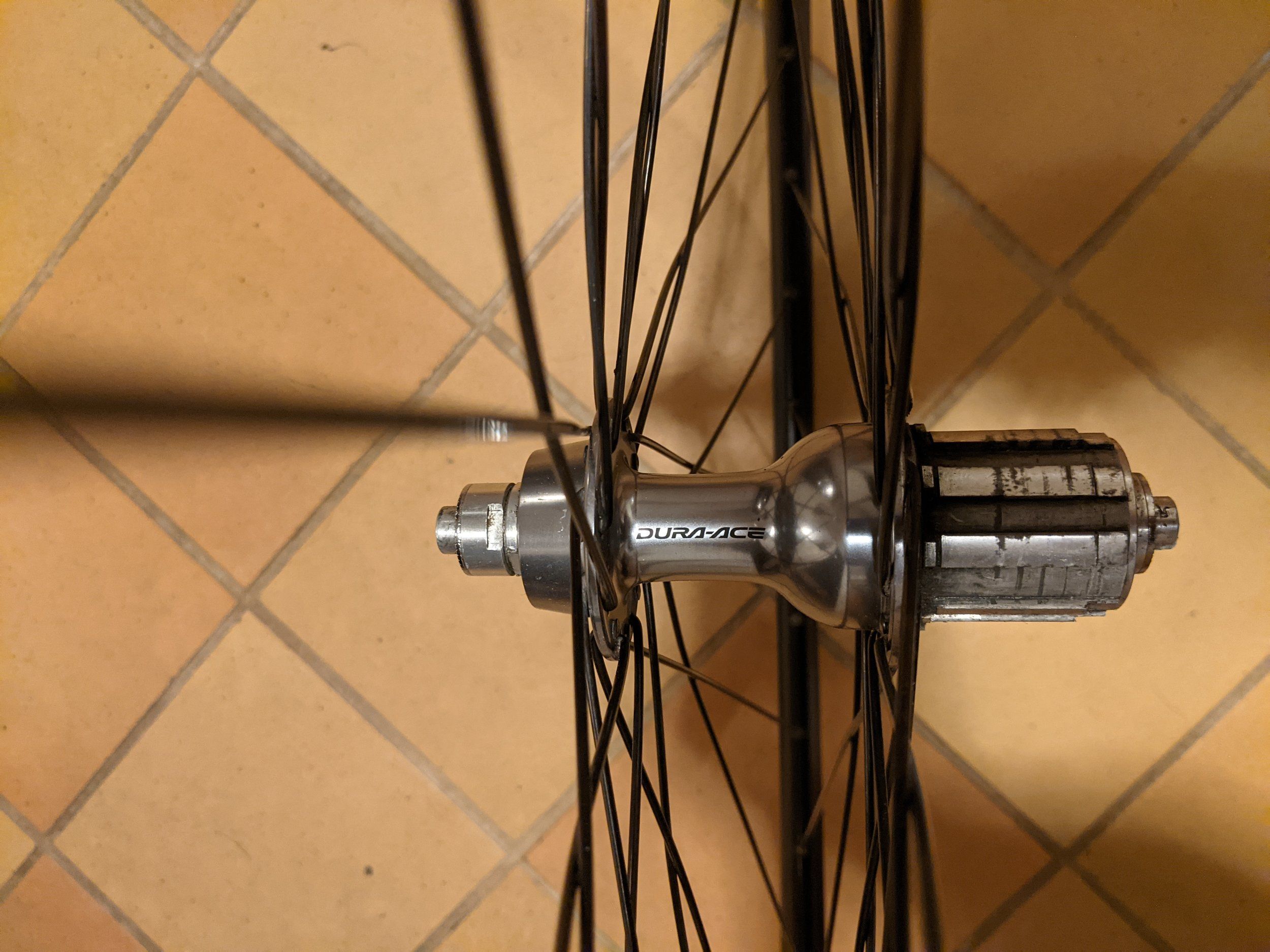

Vad är detta för body, och vad behöver jag för kassett för att den skall passa på?
