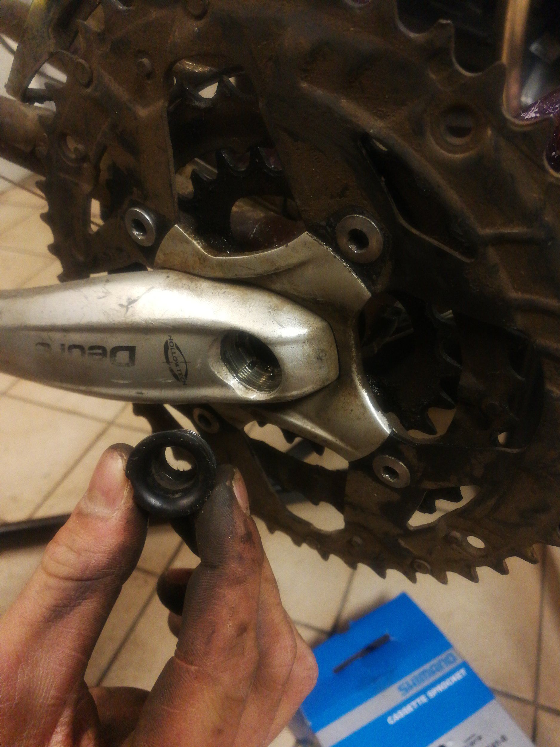

Detta skulle vara ett självutdragande vevparti (Deore FC-M530). Men hel bulten kom ut... och partiet sitter kvar. Vad gör man då? ?
    511.6 KB · Besök: 76
Känner inte till exakt den modellen, men är det där allt du skruvat lös, finns det inte en bult också, hur ser det ut i "hålet" ?
Den är gängor på insidan men ingen axel att trycka från emot. Det är hollowtech utan den där sedvanliga lilla i sexan som jag är van vid.
Men nu snackade jag med en cykelsamarit, han sa att man för denna modell ska ha ett särskilt verktyg.. Verkar som jag kan låna det också.

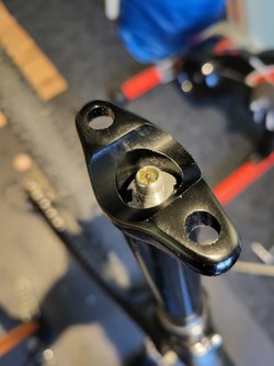

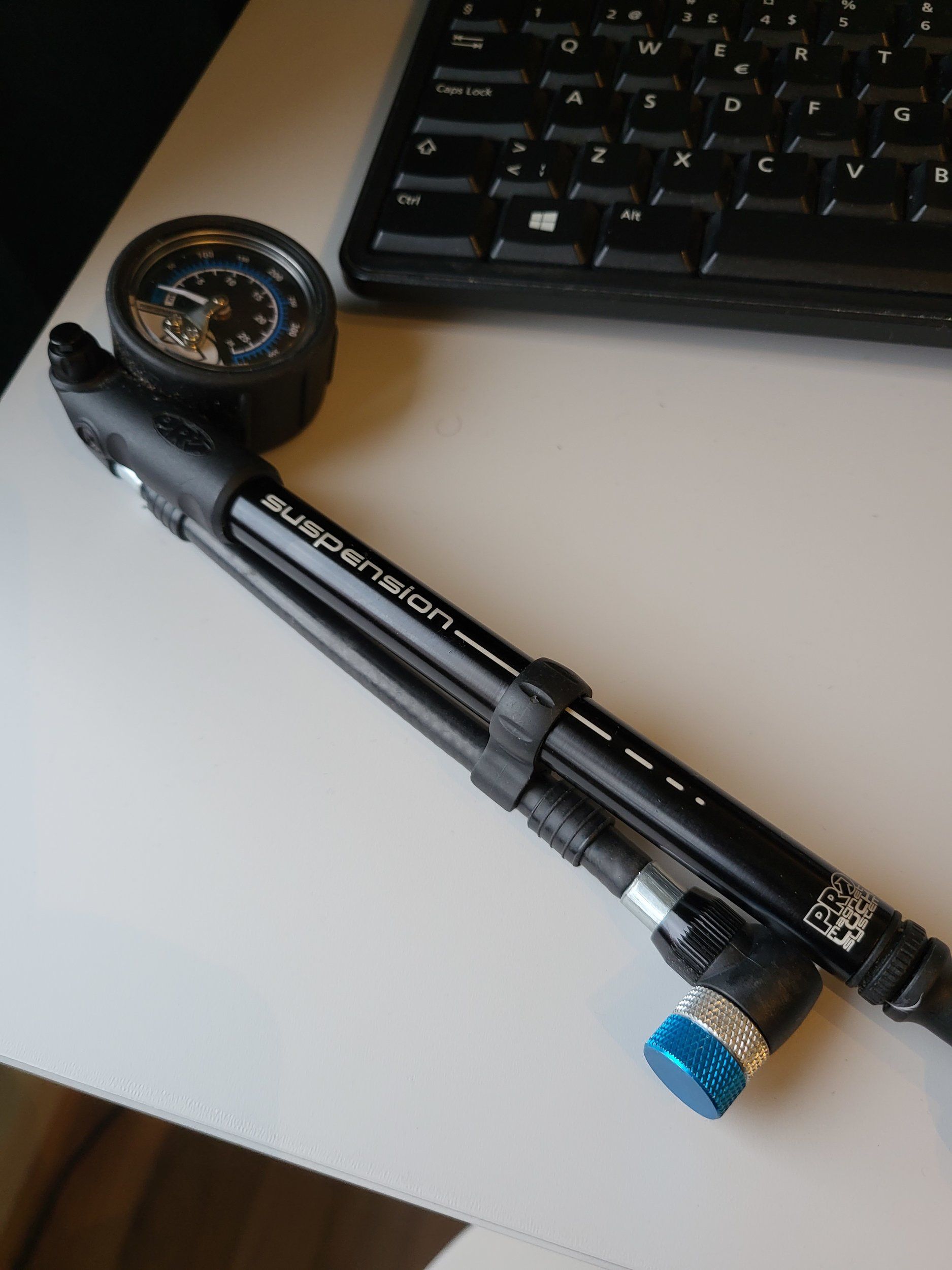

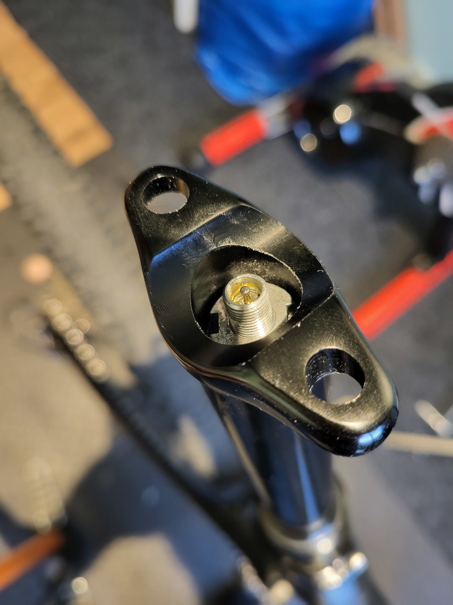

Jag försöker pumpa upp trycket på min Oneup V2 dropper med min dämparpump från Pro. Funkar alltid bra på dämparna men på droppern släpps -allt- tryck ut när jag skruvar av dämparpumpen.
Behåller jag pumpen på och 250-300 psi funkar den kanon. När jag skruvar av hör jag att all luft pyser ut och den slutar fungera. Någon som har en idé?
