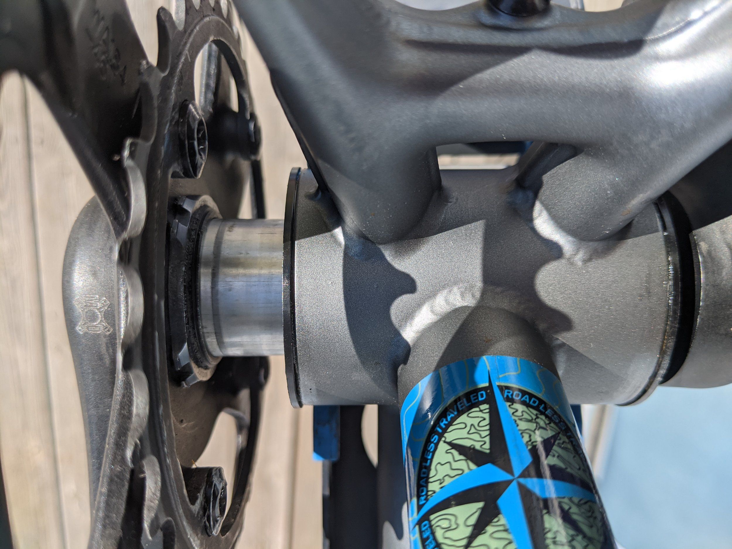

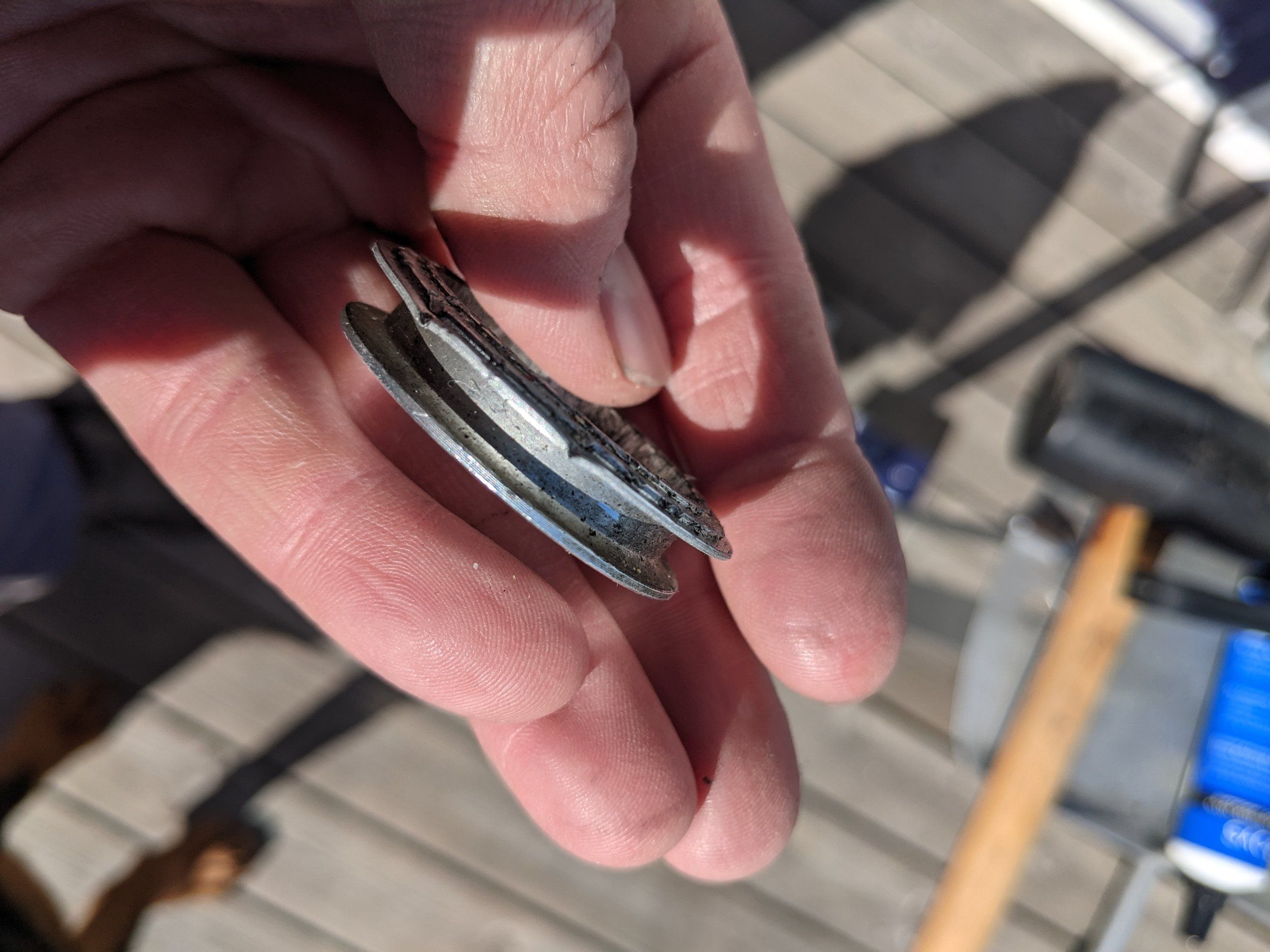

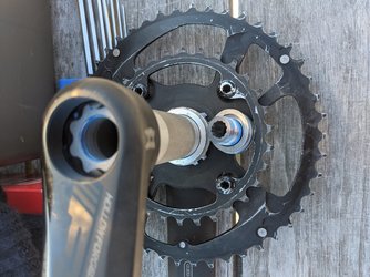

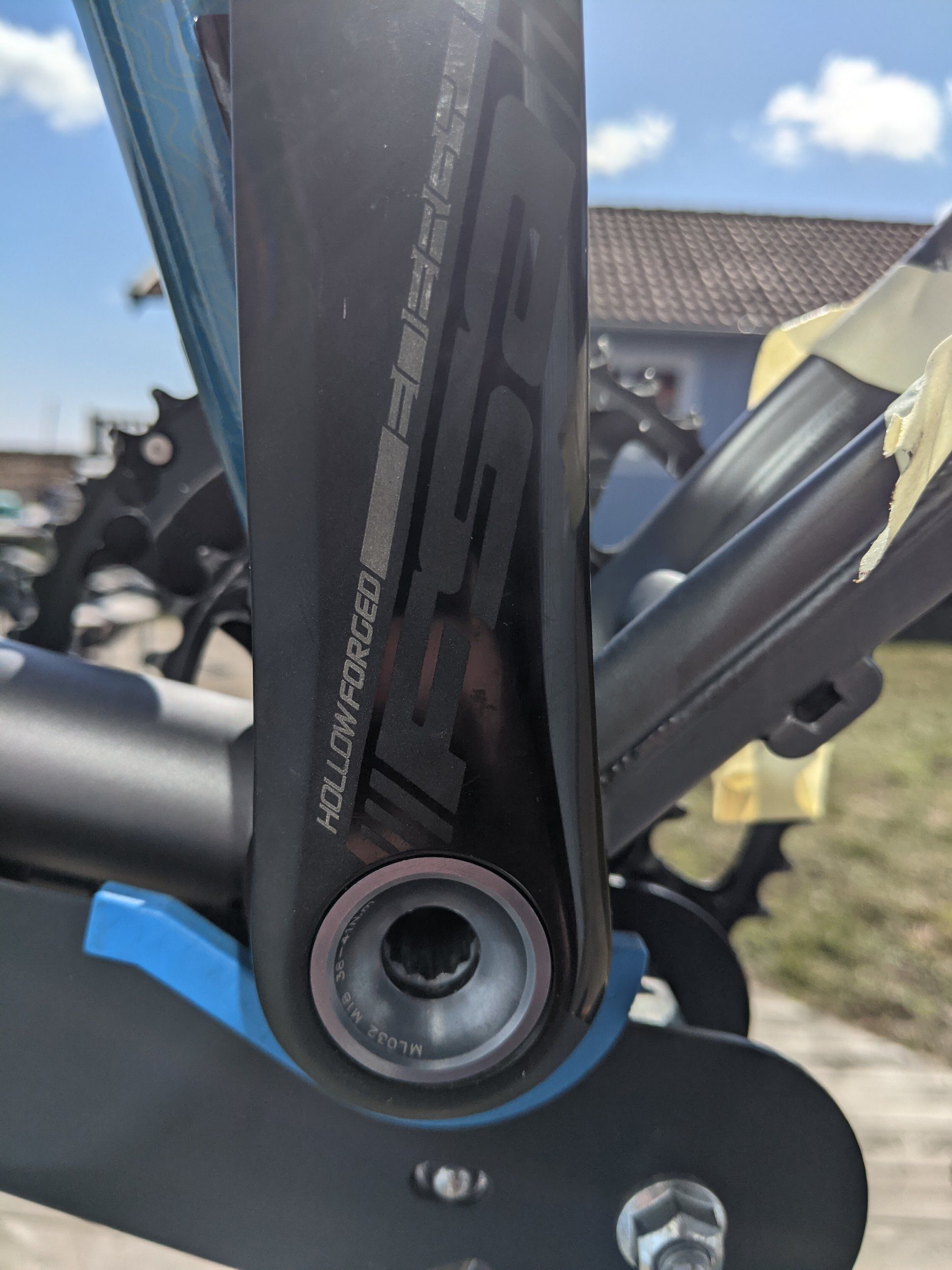

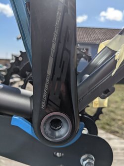

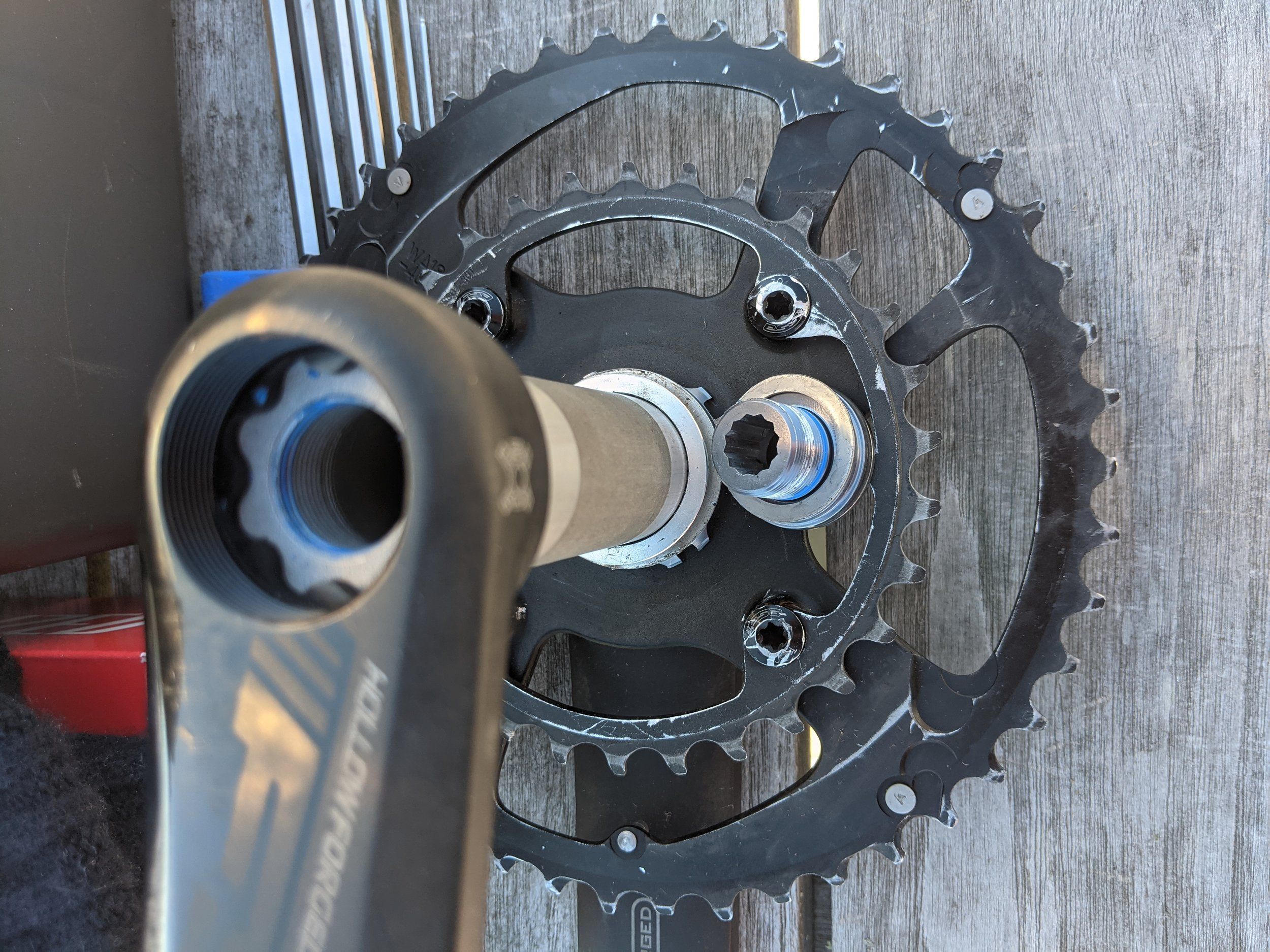

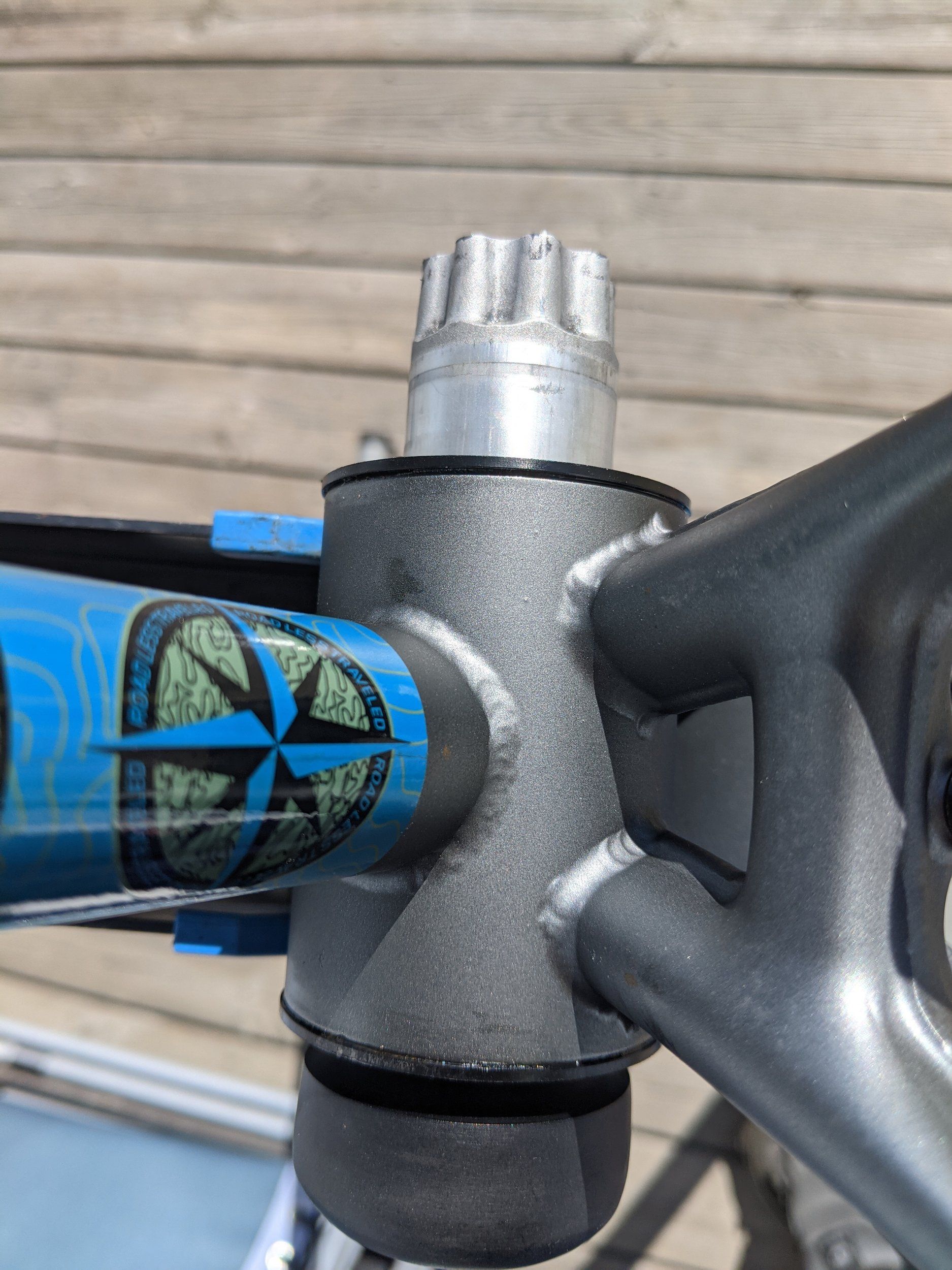

Hur kan jag få detta vevparti att passa i ramen på bilden?
Jag har provat med en distans jag hittade i lådorna, men den hjälpte föga.
Konstruktionen av vevpartiet ger mig intrycket av att axeln bör gå att byta ut. Går den att byta ut? Hur går jag i så fall tillväga och var går jag fram på en axel i den längd jag behöver.
(Jag har valt att censurera mig själv och låta er ta del av svadan, nej svadorna, jag nyttjade för att informera omgivningen om min inkompetens på området.)
Det enda rätta svaret är att vevpartier av FSA borde slängas direkt.
Om du är helt säkert ...
Jag antar detta vevpartiet är till en BB386 Evo vevlager, som är 86 mm bred. Då skulle du kunna sätta distanser på axeln för att får den att passa.
100%. Utav tvekan. ?
Jag har en sån här rackare. Är det något sådant du tänker på? Finns det bredare att tillgå, eller skall jag leta upp flera stycken?
Nu är jag inte länge säkra på vad standarden är. Hur bred är vevlagret?
Hursomhelst kan man lösa problemey med distanser om axeln har samma diameter några mm in, dom verkar vara fallet. Jag har köpt distanser till vevaxel, men allt med rätt innerdiameter funkar väl. Enda som är viktigt att distansen som sitter mot lagret bara har kontakt med delen som roterar med axeln.
Där var den, ja.
Just ett sånt har jag på en cykel. Med 68 mm hylsa.
Sitter som den ska men minns inte om det sitter en extra distans. Troligen inte. Vevpartiet är FSAs SLK modular.
Nu vet jag inte vad längden av axeln och bredden av vevlagret är i den här fallet, men gissar nu att det vevlaget som är smal och inte axeln som är längre än vanligt.
Den här kanske. ?
BB30 är 68 mm bred och gissar att din axel är 86,5 mm bred. Då behöver du 18,5 mm distanser. Har inte tittat hur distanser borde fördelas mellan höger och vänster.
Det stämmer bra, de längder du uppger.
Fördelning mellan sidorna; 50/50? Vad tror du om det? Jag kommer köra 2-delat. Det kanske ger sig om (till exempel) kitet ovan fungerar - med lite flyt är det någon annan som tänkt, eller åtminstone bestämt, åt mig.

Både standards verkar vara centrerad. Då är det 50/50. Det kommer inte så precist, men inget ska tar i. Kanske måste bredden vara precis 18,5 mm och inte en halv mm fel. Jag har dock ingen koll på det. Alla cyklar i min familj har HT II eller DUB, så man kan enkelt ställa i lagerförspänningen.
