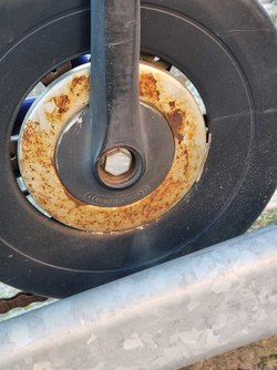

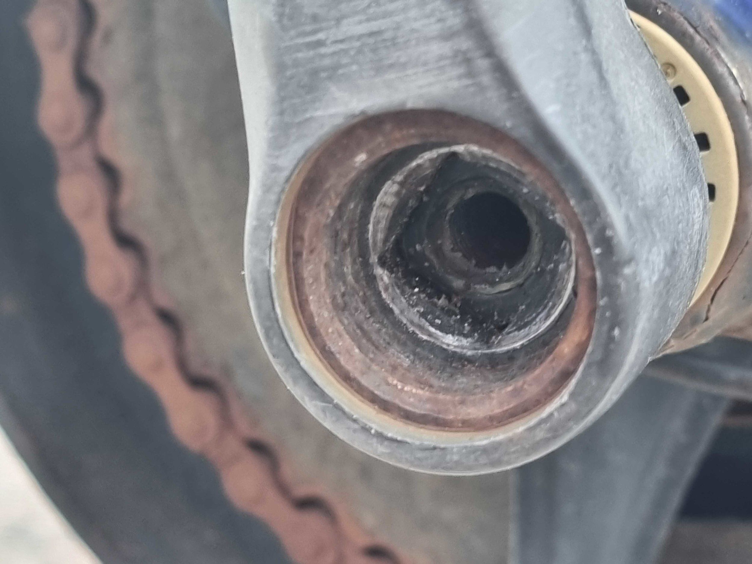

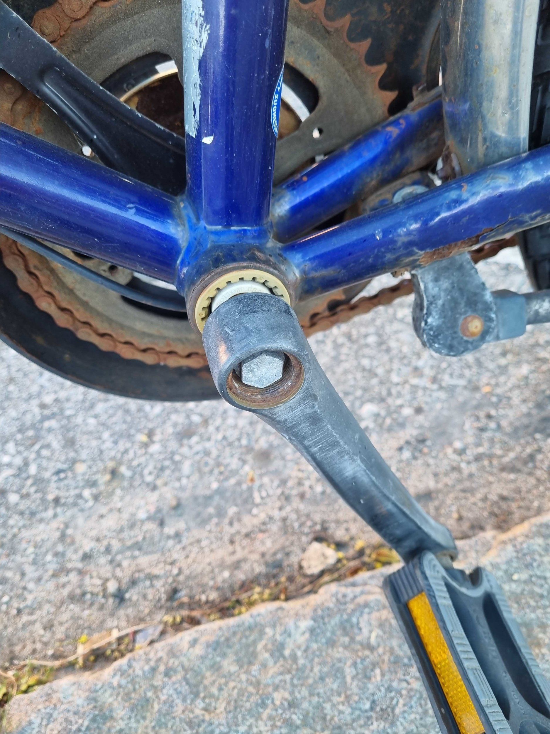

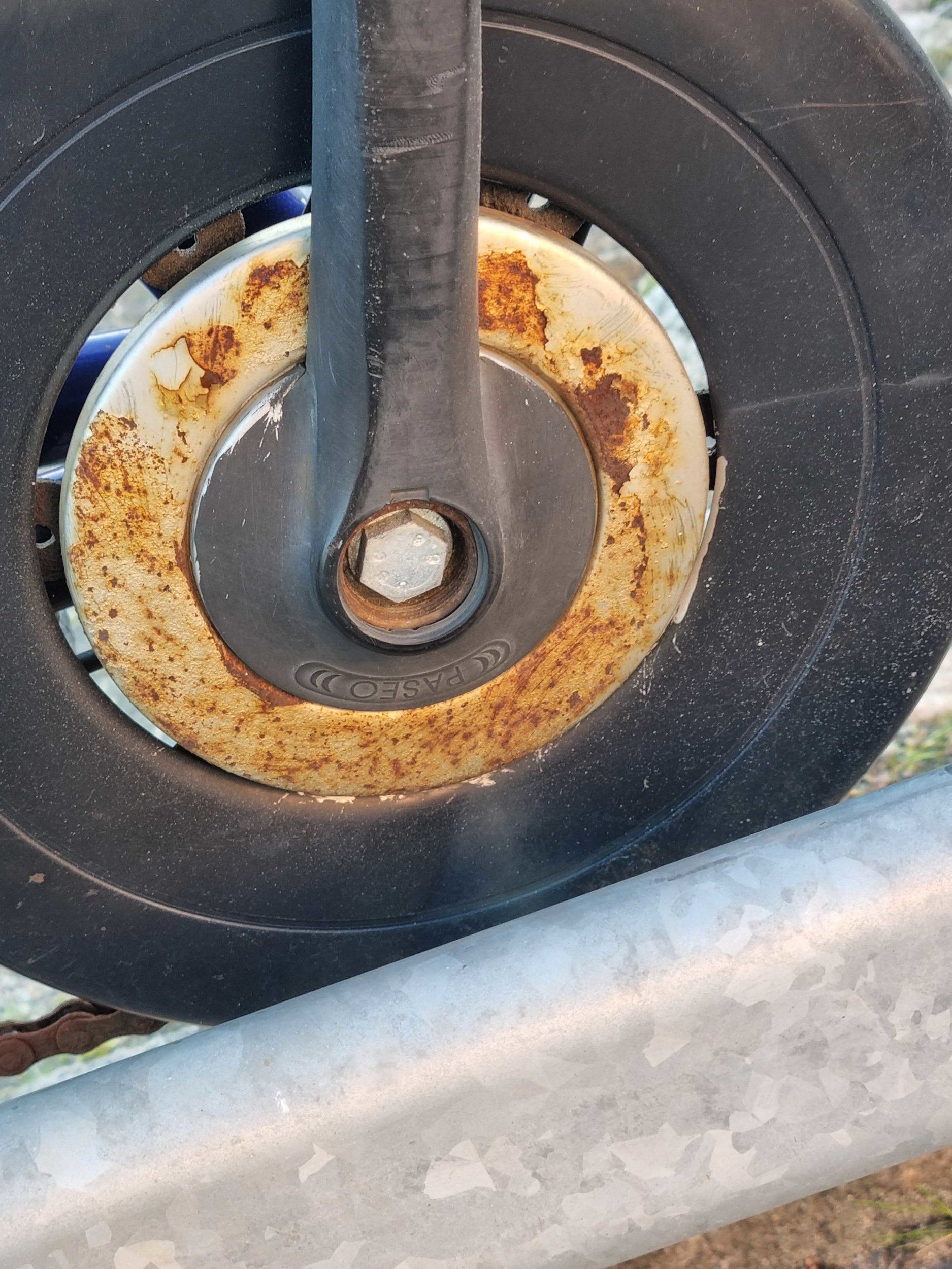

Hur byter jag det här vevlagret? :) (ganska säker på att det är helt krossat inuti)
Det är ett sånt där fyrkantslager va? Tänkte se om det finns passande på typ biltema, så försökte ta loss det.
Kom inte längre än att skruva ut skruvarna ur axeln för att få loss vevarna (vilket jag alltså inte ens fick).
Vevarna satt som järnet. Behövs specialverktyg redan här?? :)
Och sen så är cykeln en finsk Helkama. Fick sadeln stulen på den en gång och diametern på röret var så udda att det inte gick att få tag på (fick linda lite metall runt ett tunnare rör, funkade bra).
Det kan väl inte vara samma med vevlagret sen, det måste väl vara åtminstone en smula standardiserat?
