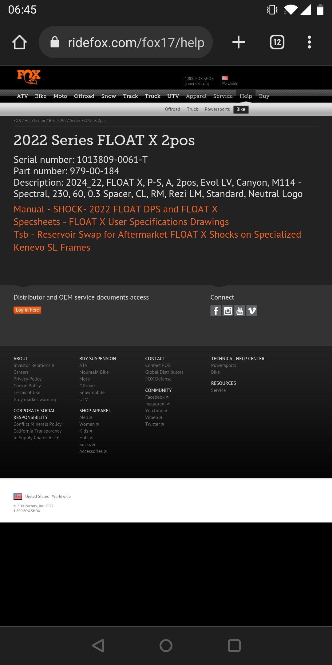

Jag försökte genom serienumret ta reda på hur mycket "shock travel" jag har, för att kunna ställa in rätt sag.
Min förväntning var att jag skulle kunna hitta en siffra någonstans runt 65-75 mm här men jag går bet.
Visa bilaga 625357
Jag besvarar min egen fråga, den är uppenbarligen 60 mm och det numret kan man hitta där.
Tycker fox var lite otydliga hur man ska mäta, jag mätte uppenbarligen för långt.

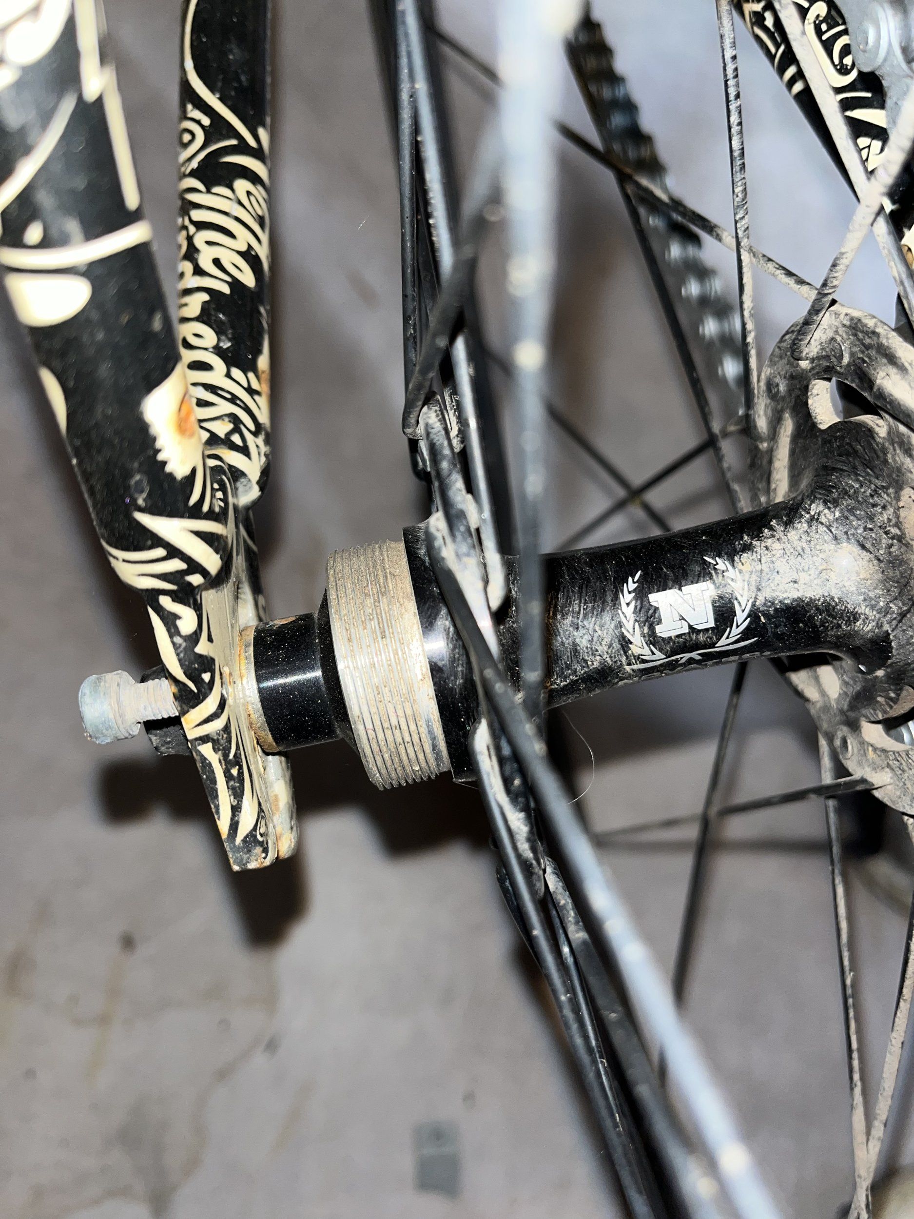

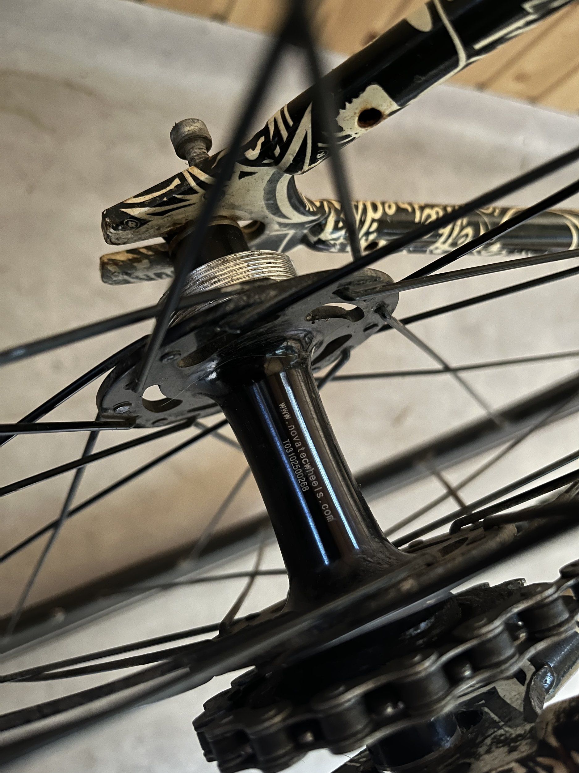

Ehm...jag har en fixie men vill ju ha singlespeed... Kan jag...köpa ett drev och sätta på andra sidan här?

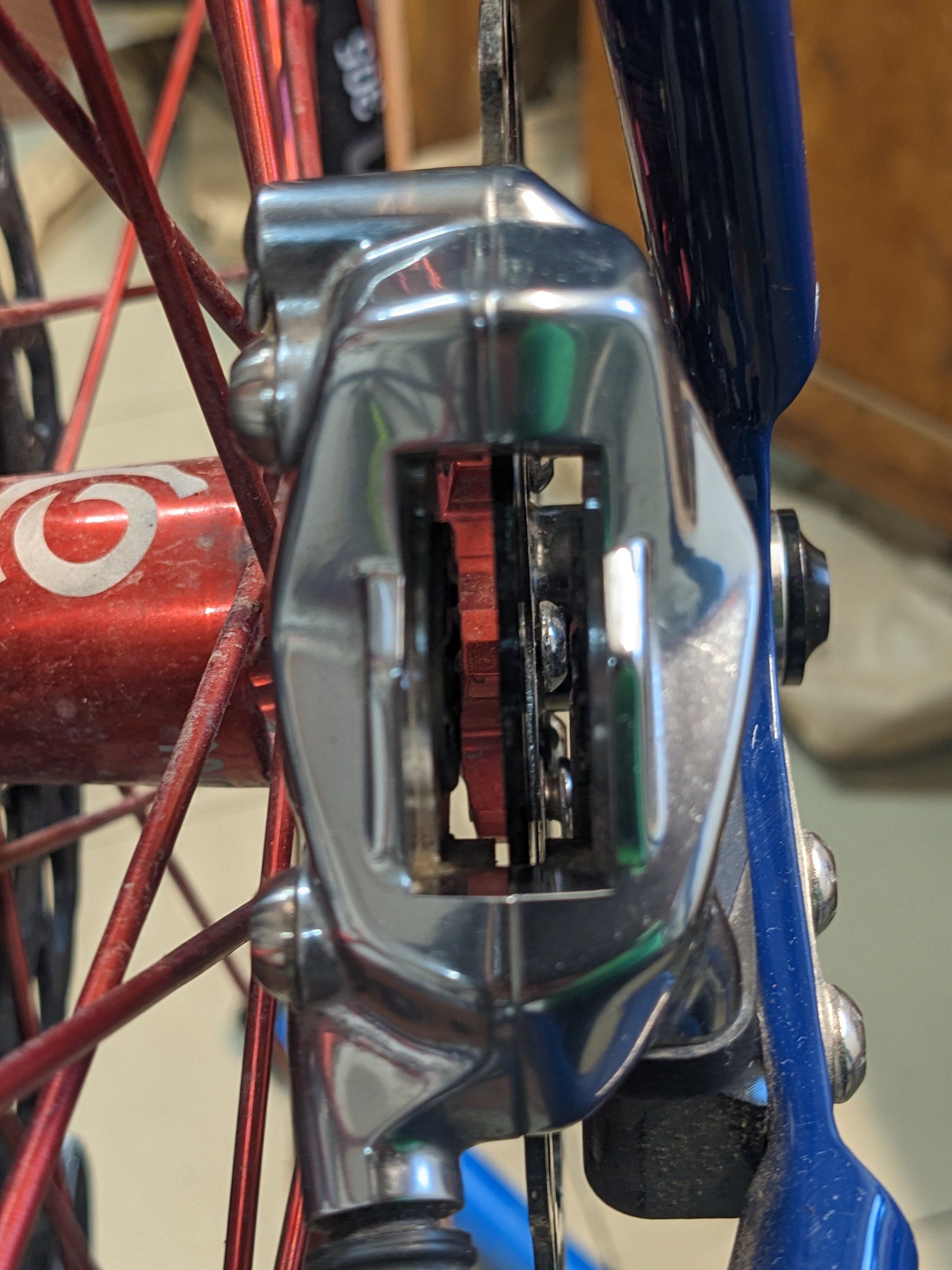

Visst ligger kolvarna för långt ut? Hur får jag in dem? Jag har provat med smörkniv. SRAM, om det spelar någon roll.
In och ut är svårt! Jag menar att om jag monterar belägg så tar de i skivan. Eller räcker det med att jag monterar belägg och bromsar?
Ah, för långt ut inåt. Då är det smörkniv som gäller. Jag har använt sån plastmojäng som följer med bromsar/cykeln för att hålla isär kolverna när hjulen är borttagen. De brukar har en spetsig sida.
